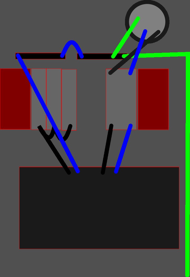

Nem oldotta meg. A nullával vagyok bajban. Új órám van. Az órából kijön a nulla, és a fázis. Van egy doboz, 2 sínnel, amik össze vannak kötve egy vezetékkel, és egyikre megy az órából a nulla, másikra a földből a föld. Most a bemeneti nullája és a kimeneti nullája, ha felülről, ha alulról kell, össze van kötve. Először úgy próbáltam, hogy az órából a fázist, és a nullát is közvetlenül az aljára kötöttem, és a tetején lévő nullát kötöttem össze a sínnel. Ekkor áram nélkül se lehetett bekapcsolni. Ha kihúztam a tetején, akkor áram nélkül be lehetett, de áramra kikapcsolt. Most a sínen volt az órából jövő nulla, és a sínről jött a másik két nulla is ami rámegy, és a tetején volt a bejövő fázis. Így bekapcsolt áram nélkül, de áramra lekapcsolt. Akkor még van az, hogy azt csináljam amit legelőször, csak a tetején, és akkor az órából jövő nullát kötöm felülre, és az alját a sínre, ami össze van kötve a földdel?

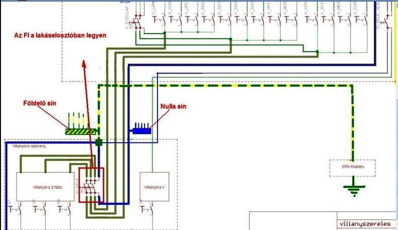

(#) Johnycorp válasza gyulank hozzászólására (») Feb 15, 2023 /
A mérőből kijön:
- fázis(ok)
- PEN
Ez utóbbi az áramszolgáltatói hálózatból a Nullát és a Földelést egyesíti.
Indulási pontja a transzformátor szekunderjének csillagpontja, ami rengeteg helyen útközben földelve van.
Ez a PEN vezeték találkozik a háznál lévő földeléssel egy csomópontban (sin, sorkapocs, egyéb).
Ezt a csomópontot lehet kettéosztani Nulla és PE (földelés) vezetékekre.
A nullát lehet bevinni a betáp fázissal együtt a fi-relébe. Innen az elmenő nullát már NEM SZABAD újra összekötni a földeléssel SEHOL az épület áramköreinél. De akkor sem szabad összekötni, ha nem lenne FI-relé.
(#) Johnycorp válasza Johnycorp hozzászólására (») Feb 15, 2023 /
Hasonlóan, mint a mellékelt képen.
Csak itt még hiányzik a PEN pontba érkező földelőszonda is.
Tehát a PE és N szétválasztása után a szabvány (és a józan ész szerint is) a PE nem szállíthat üzemi áramot.
Üzemi áram alatt itt a fázison elmenő és nullán visszatérő elvi irányú áramot értjük. Tehát NEM köthetsz fogyasztót a fázis és föld közé (még ha FI-relé nélkül éppen működne is).

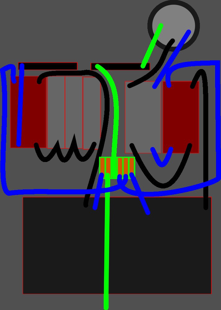

Mindent lerajzoltam. A két sín volt eddig az elosztó... Onnan mennek a földek, meg a nullák. Illetve még most is az, mert nem használom a fi relét. De hogy ha az elosztás után kell a fi relére kötni, akkor kell egy másik elosztó is még az egész elé, különben ha utána nem lehet összekötni a földdel, akkor sehol se lesz összekötve. De akkor ezért kapcsolt le?

Nem tudom mi nem átlátható a rajzon. Nyilván a bojlerre a vezérlőről megy a 2 vezeték a másik 2 meg a másik óráról. Ez úgy gondoltam logikus, mert mi más lenne az a 2-2 vezeték, amik pont oda mennek ahova? A piros a fi relé, a többi meg kismegszakító. A kimeneteket meg nem rajzoltam. Vannak, oda mennek, ahova kell.

Miért teljesen más dolog? 2 vezeték jön be az oszlopról, egy a földből. Az egy a földből az egyik sínre megy, a PEN a másik sínre, és össze van kötve a 2 sín, ez az a pont, ahol szét van választva, egyik sín nulla, másik föld. A bojlernek erről csak a föld kellett, mert mindkét óráról jön egy fázis, és egy PEN. Az első képen a fi relék nincsenek bekötve, mert nincsenek bekötve, mert nincsenek, csak oda rajzoltam, hogy ebbe a környezetbe lennének. A másik rajzon meg az eddig elmondottak alapján lerajzoltam, hogy hogy kéne szerintem jónak lennie. És miért ne kérdezném meg, hogy kell-e közösítenem a PEN-t a PEN-el? Hisz attól, hogy kivezették mindkét vezetéket mindkét óráról, ugyanaz a 2 vezeték. A fázis külön megy a 2 órán, de ha a fi előtt össze kell kötni a földdel a PEN-t, akkor ha nem ugyanaz lenne a 2 PEN vezeték, kint a bojler fi reléje előtt is össze kéne kötni a másik PEN-el is.

Szia! Ezt a rajzot kellene tudni értelmezni, hogy hogyan is van a szolgáltatótól bejövő PEN-ből Nulla és Védőföld képezve. Az összekötésedet a két sín között meg kell szüntetni és úgy kell szétválasztani, hogy ahová a szolgáltatói vastag PEN-t kötötték a sínre és oda mennek a földelések is abból kell keresztül vinni az FI relén egy szálat (ugyan olyan keresztmetszettel) és rákötni a másik sínre ahová a Nullák lettek bekötve és kész. Az FI reléből a fogyasztók nulláit közösítő sínre kötött szál lesz a Nulla. Ez egy érthetőbb rajz erről a villanyóra részletről.

De az a baj, hogy senki nem mondja, hogy mi a baj a rajzommal, csak azt, hogy nem jó. Mivel a ti rajzaitokon is ott van a szétválasztás, ahol a földdel össze van kötve a PEN. Az pedig csak ott lehet, ahova a föld van kötve. És mindenki magyaráz, hogy ez után, meg az után, mintha már lenne előtte valahol a földdel összekötve. Ott van először összekötve a földdel, ahol össze van kötve. Az nem egy másik összekötés után van. Ezért fi relé nélkül, ahogy most van, az a leválasztó. Az összekötő vezeték pedig ugyanolyan vastag, mint a PEN. És jöhettek a WAGO-val, de a villanyszerelő is azzal kötötte be a bojlert is. Ugyanaz, aki szabványosította. Aki amúgy összegányolt mindent, meg jobban szétvert mindent mint kellett volna, utálom is érte, de ettől még olyan papírja van, amivel szabványosíthat. És ettől függetlenül az összes rajz alapján valahol össze van kötve a föld a PEN-el. Itt is egyetlen egy helyen van összekötve... És a másik rajzommal se mondta meg senki a problémát. Ugyanazt rajzoltam le, mint ami pl. az utolsó rajzon van. A plusz berakott közösítő a szétválasztó. Abba menne a PEN, abba menne a föld, abból utána egy megy a föld sínre, a másik 2 meg a fi relébe, és az egyik fi relé kimenetéről a nulla sínre. Le van rajzolva. Mi a probléma vele? Ugyanúgy egy helyen van összekötve a PEN a földdel, és sehol a nulla a földdel. Akkor mi a probléma?

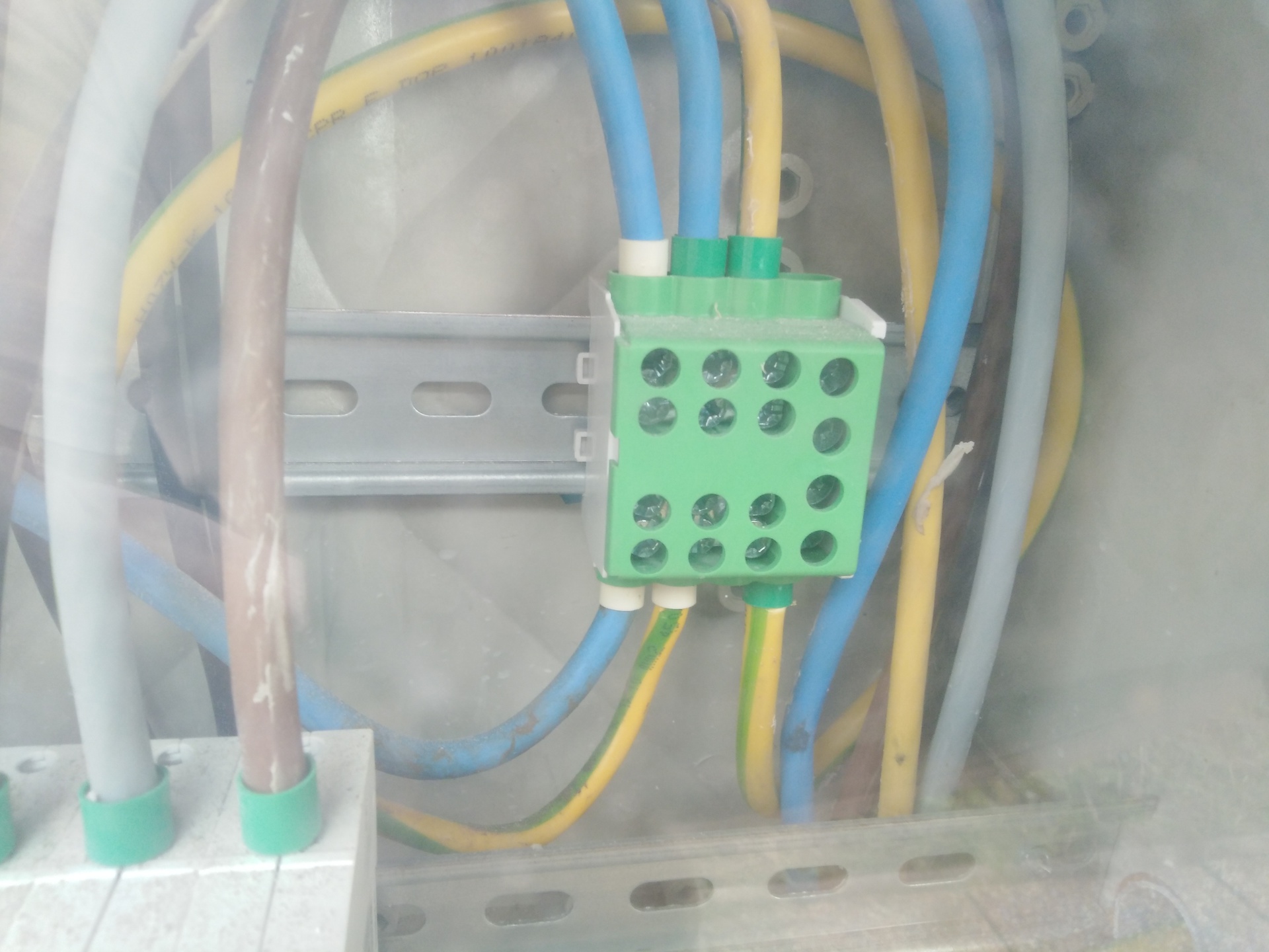

Többen is kértünk egy fotót, az sokat segített volna, de ez nem történt meg.
Én nagyon kíváncsi lettem volna arra a PEN szétválasztási csomópontnak nevezett helyre, aminek a szerepét egy WAGO tölti be. Főleg a vezeték keresztmetszetekre gondolok.
Szinte látatlanba is érzem, hogy itt a baj fő forrása. A rajznak nevezett ábra ezt nem adja vissza.

Mivel 10-es, régebbi mérőhelyen 6-os réz jön ki a mért fővezetékként az órából, amit ha jól olvastam mostanában cseréltek/szabványosítottak, kizárt, hogy WAGO-val, amibe 4-es fér bele maximum, szét legyen választva. Bár lehet a WAGO-nak speciális kötőeleme, de ebből az nem derült ki.
(#) gyuszo válasza Audience hozzászólására (») Feb 16, 2023 /
Na pont erre akartam utalni, ezért kellett volna a fénykép, arra várunk.
Az kizárt dolog, hogy PEN vezető legyen bekötve WAGO-ba.Bővebben: Link
10 mm2 vezeték felett nevezzük PEN vezetőnek.
Az előző hozzászólásom is erről szólt.
Ott egy fővezetéki sorkapocsnak kellene lennie, minden vezetéket 2 csavarral fogva.
De ezt már soha nem tudjuk meg.
Ha egy ilyenre hasonlít, akkor jó is lehetne.

Az a baj, hogy ezerszer leírtam, hogy mi az első, és mi a második rajz, de hiába. Én azzal nem tudok mit kezdeni, ha olyan dologba kötsz bele ami nem létezik. És attól, hogy 6 oldalon keresztül számon kéritek rajtam, hogy WAGO-val van összekötve, mert amúgy ebbe tudsz belekötni, attól még leírtam, hogy a 2. rajz a rajzok, és a leírásaitok alapján készült, de mivel, hiába volt 5-ös WAGO-m, a szekrényből kijövő vezeték nem férne bele. De nem azt kapom, hogy igen, ha úgy lenne összekötve, jó lenne, vegyél hozzá ilyen ... összekötőt, nem azt, hogy nem jó, MERT..., hanem nem jó, mert (valami ami nem igaz, pl. mert WAGO-val van összekötve)
(#) gyulank válasza gyuszo hozzászólására (») Feb 16, 2023 1 /
Még abban a hozzászólásban is leírtam, hogy a rajzon az WAGO, közösítő, mivel előtte írtam, hogy 5-ös WAGO-m van, és írtam, hogy de mindegy, mert úgyse férne bele. És itt vitatkoztok azon, hogy nem is férne bele...
