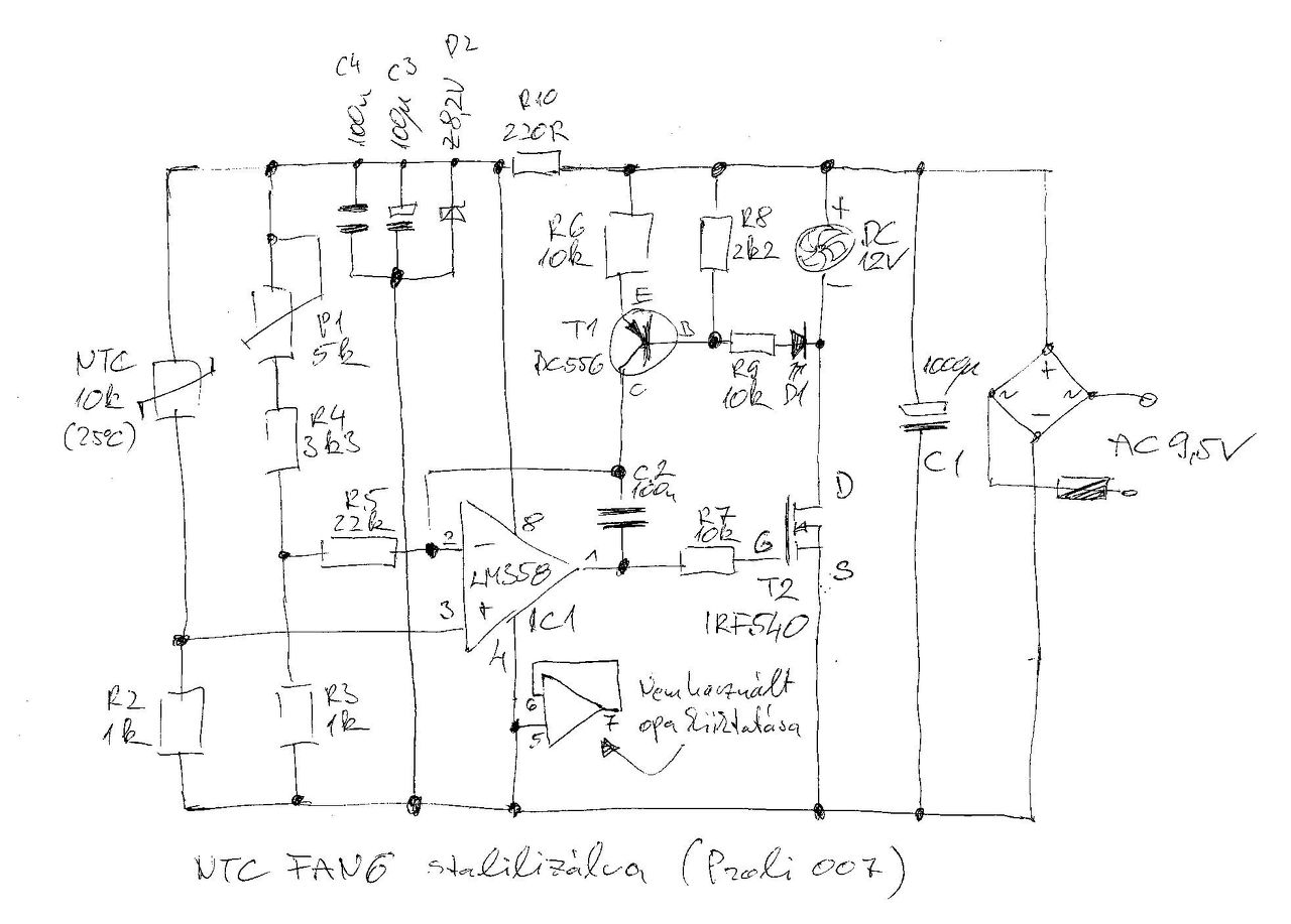

(#) nandika76 hozzászólása Máj 4, 2019 /
Sziasztok, segítséget szeretnék kérni, mert napok óta nem tudom fellelni a hibát amit elkövettem!
A kapcsolás az NTC fan6 csak kicsit módosítva. Ez a verzió már működik, csak most még egy kicsit változtattam rajta, no nem a kapcsoláson hanem a panelon és itt történt valami amire nem tudok rájönni.
Kérnélek titeket, főleg a kapcsolás alkotóját, hogy segítsen. A jelenség csak annyi, hogy bekapcsolás után azonnal minden maxin pörög a venti és a relé megy nincs szabályzás. Az alkatrészek jók és megfelelő a pozíció is "többszöri" ellenőrzés után. Mit rajzoltam rosszul, vagy forrasztottam be rosszul.
Előre is köszönöm!

(#) proli007 válasza nandika76 hozzászólására (») Máj 4, 2019 /
Hello! Van egy probléma. Hogy a diódás analóg VAGY kapu után a GND felé egy 10kohm-ot kell tenni. (IC3-as / 4-es láb). Mert jelenleg az IC neminvertáló bemenetei a dióda miatt a "levegőben lóg". Ha az "Alarm" komparátor egy pillanatra bebillen, már nem tud "kijönni belőle". A 7-es lábról jövő visszacsatoló 10k-t pedig 100k-ra kell cserélni. Hogy a hiszterézise kisebb legyen. (Eredetileg 10k/1k volt.)
(#) nandika76 válasza proli007 hozzászólására (») Máj 4, 2019 /
Köszönöm, ezt soha nem tudtam volna kitalálni magamtól.
Működik!!
Vagy nem ugrik fel az Alarm OPA kimenete bekapcsoláskor, vagy átvezet valamelyik dióda.
Egy LM358-ban PNP tranyók vannak a bemeneten. Ez azt jelenti, hogy a bementi áram "kifelé folyik". Az áram 20..150nA közötti értékű lehet. A két bemenetnek kétszeres árama van. A diódák záró irányban vannak, ami a bement feszültségének akadálytalan felemelkedését jelenti. Ha műszerrel rámérsz, akkor a 10Mohm bementi ellenálláson ez 0,4..1,5V feszültséget hoz létre.
De, ha a bemeneti áram kevesebb, vagy a panel átvezetése 10Mohm-nál kisebb, vagy a dióda záróirányú árama nagyobb (mert pld. megmelegítetted) akkor lehet ez a kis áram, már nem tud nagyobb feszültségesését létrehozni a termisztor feszültségénél és nem billen be az áramkör. De ez műszakilag nem korrekt megoldás..
