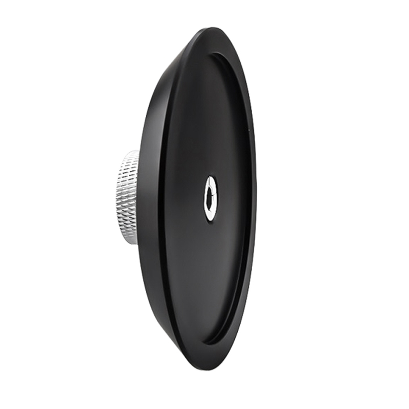

Nálam nem jelenik meg a link, ezért beteszek két képet a leszorítóról. Az Alin 6-7 ezer pénz, HIFI "szaküzletben" 19000.-! ????????

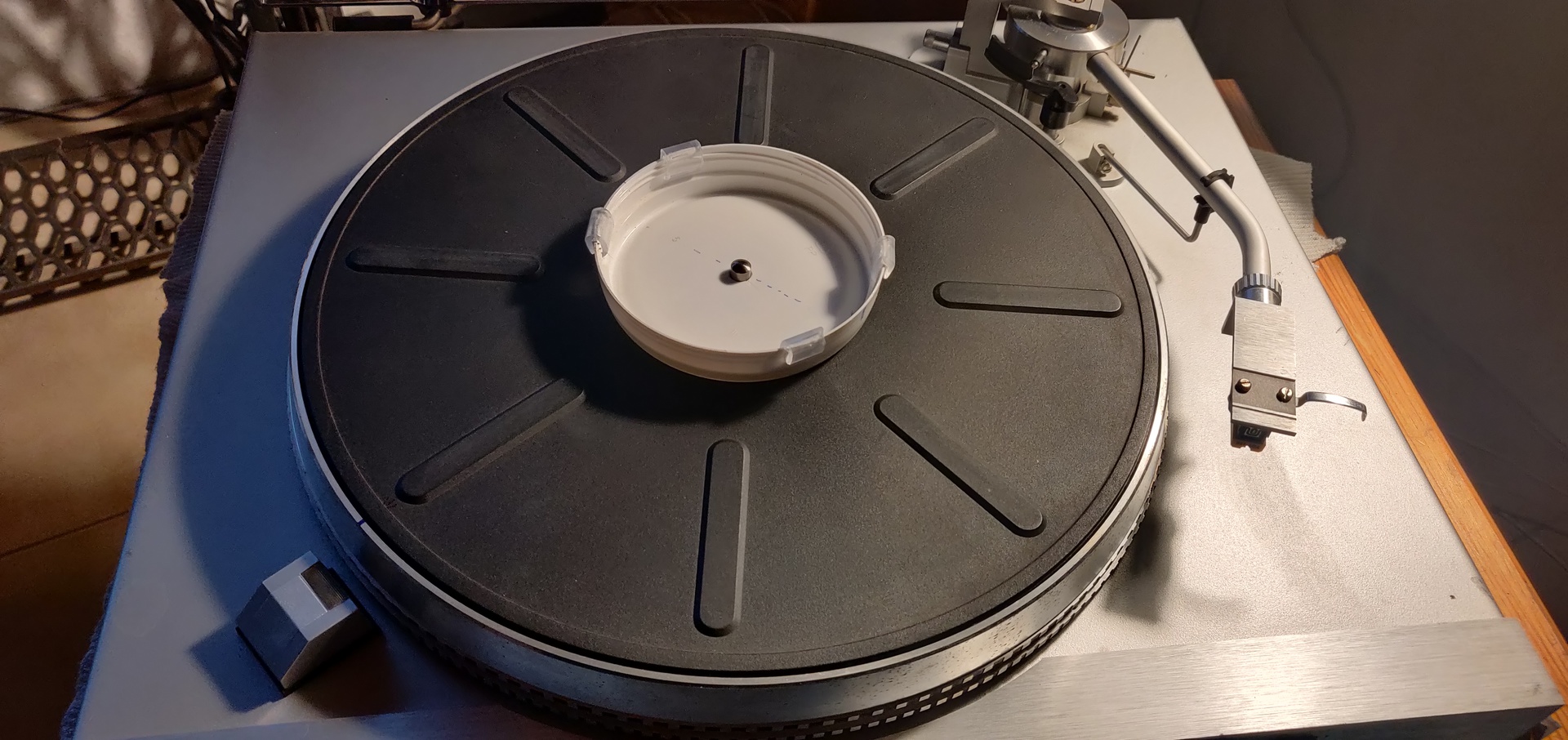

Azért ha a bitumenes cikknél belenagyítasz a tányér hátoldaláról készített képbe akkor én azt tippelném, hogy egy problémát megoldottak, de egy másikat meg okoztak. A rezonancia biztosan csökkent, de a bitumenszabás látható eltérései miatt a tányér kiegyensúlyozottsága biztosan kapott egy negatív irányba ható pofont. A Tesla alutányérokon kívül én még nem láttam olyan keleti blokkos példányt, ahol látható nyoma lett volna az utólagos kiegyensúlyozásnak (a korábbi hozzászólásomban dupla tányér hátoldali képen láthatóak a furatok). De ezt (pontosabban ennek a hiányát) te is észlelted az Unitra tányéron. Minden kompromisszum, ha valamit módosítunk az másra is hatással lehet. Nálam a leszorító elsősorban azért merült fel, hogy az új tányér is visszakerüljön az eredeti versenysúlya közelébe, tehát a súly a fontos nem a szorítás most nálam. Ha növelem a tömeget, akkor egyenletesebb lesz a forgómozgás, de ezzel együtt még fontosabb lesz a pontos kiegyensúlyozás. Ezt legegyszerűbb egy megfelelő tömegű jó leszorítóval lehet elérni, mert ha én is elkezdem otthon alul kibélelni bitumenlemezek felragasztásával a tányért az tuti minden lesz, de kiegyensúlyozottt nem. Sorry én is hosszú voltam. Üdv.
Hát a tányér belső peremére ragasztott zajcsökkentő anyag nekem sem tetszett, elég rondán volt szabva és felragasztva, biztos kiegyensúlyozatlanságot okoz.

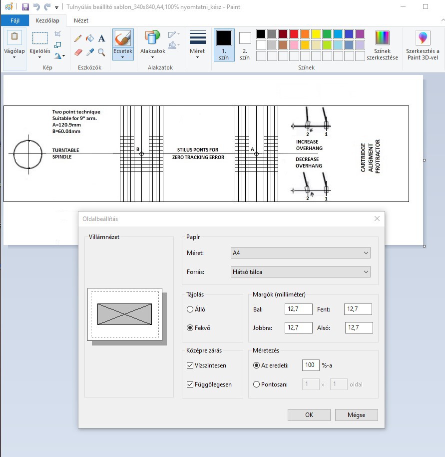

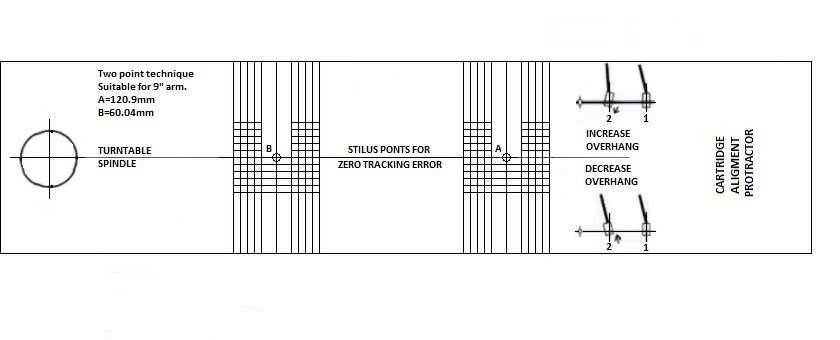

Ha valakit érdekel, egy gyári fénykép alapján készítettem egy túlnyúlást beállító sablont. Ezt Windows Paint-ben megnyitva, és az alábbi feltételekkel nyomtatva tized milliméteres pontosságú:
Fájl - Nyomtatás - Oldalbeállítás -papírméret: A4 -tájolás: fekvő -méretezés: az eredeti 100% Ezekkel a paraméterekkel a Canon tintasugarasommal nagyon pontos mintát tudtam nyomtatni. A központosító furat 7.1 mm, vagy 7mm kicsit "tágítgatva"
