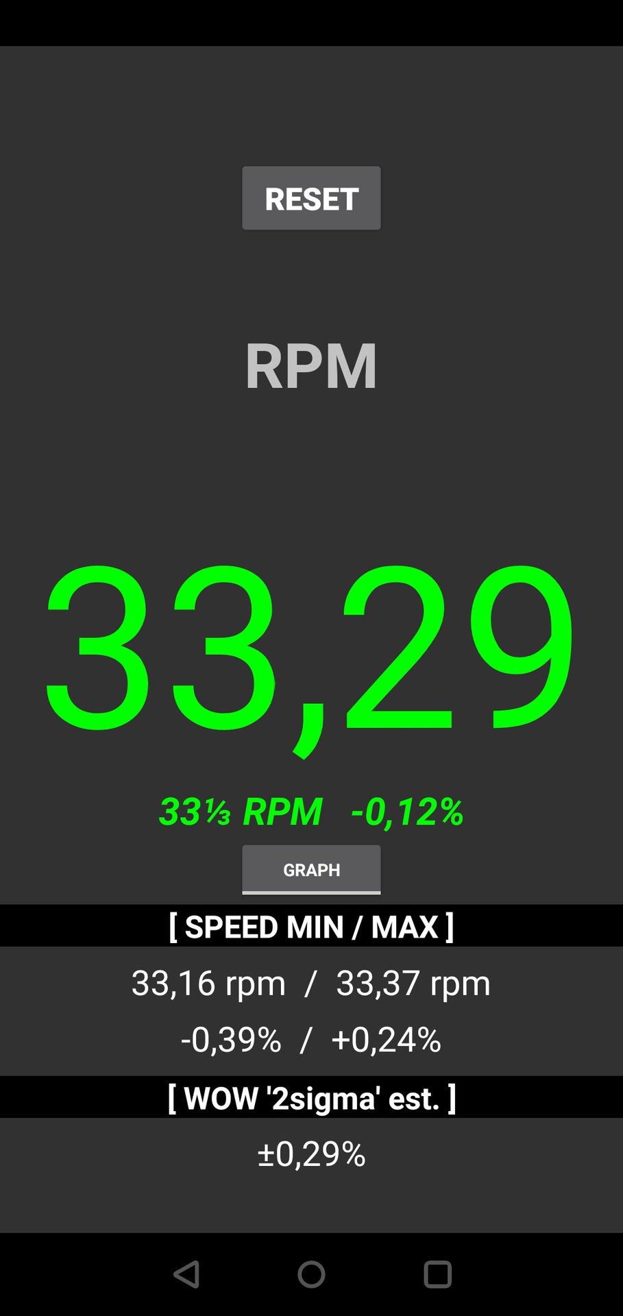

Lehet, hogy nyílt kapukat döngetek, mert már volt róla szó. Lemezjátszó ellenőrzéshez androidos app:
RPM Speed and Wow
A mobilt a tányérra téve méri a fordulatszámot, eltérést a névlegestől, és a nyávogást.
Készítettem egy kis segédeszközt a méréshez. A pucukák a mobil középre helyezését segítik.
Egy mérési eredmény (Unitra GS-431)

Nagyon jó ötlet a mobil újabb felhasználásához. A fordulat kijelzés az OK, de a WOW és flutter méréssel van egy kis problémám: ha ráteszed a mobilod, akkor a tányér tömege megváltozik. Ha megváltozik a tömeg, akkor az egész mechanikus rendszer működése is megváltozik, mivel a fordulatszámot, a tányér sebességéből számított visszacsatolás útján állítja be. Tehát tök jó a két tizedes pontosságú a mérés, de az csak akkor lesz igaz, ha rajta van a mobilod. Ha helyette egy lemezt teszel fel rá, akkor már más lesz a helyzet. Azt nem tudnám megmondani, hogy jobb, vagy rosszabb értéket kapnál-e, de, hogy mást, az borÍtékolható.
Az viszont tény, hogy semminél ez sokkal jobb, és egy sok tíz- százezres műszeparkot lehet vele ingyen kiváltani.

Mi a gond a stroboszkóppal, hogy a mobil lett bevetve a fordulatszám ellenőrzéshez?

Gondolom a kérdésed költői volt.
Ha nem, az baj, mert fogalmam sincs, mi a válasz?
Úgy gondolom, ennél a kategóriánál nem is terveztek(terveznek) WOW-ra és fluterre. Örülnek, ha forog. Ezt a feltevésem arra alapozom, hogy szinte ugyan arra az alapra tettek öntött tányért, lemeztányért, akril tányért. Azokra meg gumi borítást vagy filc borítást, vagy amit a kedves vevő kívánt az adott kornak megfelelő hóbort szerint. Sőt, a mai napig is lényegében ugyan azzal a futóművel és hangkarral árulják Pro-Jekt fantázianéven, a szivárvány minden színében. Persze a motorokból is volt a palettájukon minden, ami csak lehetséges: 220VAC, Törpefeszültségű DC, háromfázisú (kihagytam valamit?). A szíjakat profilját is gondolom ötlet szerűen választották meg, az anyagáról nem is beszélve.

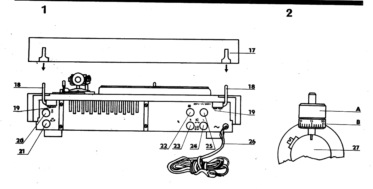

Kis segítségre lenne szükségem. Adott ez a két készülék. A lemezjátszó ugye saját erősítős, de úgy tudom, hogy van neki kimenete is és erősítőre is lehet kötni.
Nos. A használati utasításból kiollózott képen lévő 20-21-es csatlakozás egyértelműen bemenet.
A 23-24-esek a hangszóró kimenetei. Van felettük még a 22 és a 25-ös ...valami. A 22-esre valami quadrofon adaptor connector van írva. Itt egy kis kpak féleség van, amit ki lehet venni. 4db fém lába van, de a csatlakozó pont olyan, mint az átjátszó csinór. Ebbe dugtam próbaképp az átjátszó zsinórt és összekötöttem az Unitra erősítővel. Szólt, de nagyon torz a hang.
Kérdésem az lenne, hogy mit csinálok rosszul? Rossz lehet az unitra? vagy a lemezjátszó iimenete? Vagy talán nem is alkalmas arra, hogy átjátszam a hangot egy erősítőbe?

(#) kistee válasza Honda130 hozzászólására (») Feb 28, 2023 / 1
Gyakorlatilag van két erősítőd. Az egyik egybe van építve egy lemezjátszóval, de nincs olyan kimenet rajta, amit a kis lengyel erősítő fogadni tudna. A magnókimenet ugyanis jó eséllyel DIN felvétel/lejátszás csatlakozó, ami nem vonalszintű jelet ad, hanem pár mV-ot (soros 100-200kOhm-on keresztül), az akkori magnókon ilyen bemenet volt. Ezt a soros ellenállást (2 db van) 1-2 kOhm-ra cserélve lesz vonalkimeneted, amit rávezethetsz a kis lengyel erősítő valamelyik nagyszintű bemenetére (a Phono-n kívül bármelyikre).
A másik erősítődre ráköthetnéd a hangszedő "nyers" jelét (a "Phono" bemenetre), de az nincs kivezetve.
Nem tudom, mi a célod, de az egyik erősítő feleslegesnek tűnik.
A hozzászólás módosítva: Feb 28, 2023
(#) elektrorudi válasza Honda130 hozzászólására (») Feb 28, 2023 / 1
Igen, jól látod. Ennek a készülékenk éppen az ellenkező a koncepciója, mint amit Te meg akasz valósítani. Az elgondolás az volt, hogy ez lenne a központi erősítő, hangdobozokkal, amihez csatlakoztatni lehet a saját lemezjátszóján kívül egyéb műsoforrásokat is: rádió, magnó, kristályos lemezjátszó(!?), és kvadrofon adaptert(!!!???). Agyrém.
A legjobb minőségű hangot a "kvadrofon csatlakozón" tudod elérni. Két érintkezője (L+R) szinte közvetlenül a RIAA korrektor kimenete, a másik kettő (L+R) pedig a végerősítő bemenete.
A kedvedért kipiszkáltam azt a "kvadrofon" dugót, ami az elmúlt 40 év alatt egyszer sem jutott eszembe! A dugó gyakorlatilag egy rövidzár, ami összeköti az előerősítőt a végerősítővel (pontosabban a hangszínszabályzóval).
Tehát, ha továbbra is az a fix ideád, hogy ezt a lemezjátszót (és a korrektorát) akarod az Unitra bemenetére csatlakozatni, akkor ezt a "kvadrofon" csatlakozót érdemes használni. Természetesen, az üzemmód választót a lemezjátszó állásba kell tenni, mert az "univerzális" előerősítő csak ekkor fog "RIAA korrektor"-ként működni.
Ha a hang így is torz, akkor a többiek által felvázolt lépésekkel kell a hibát behatárolni.
