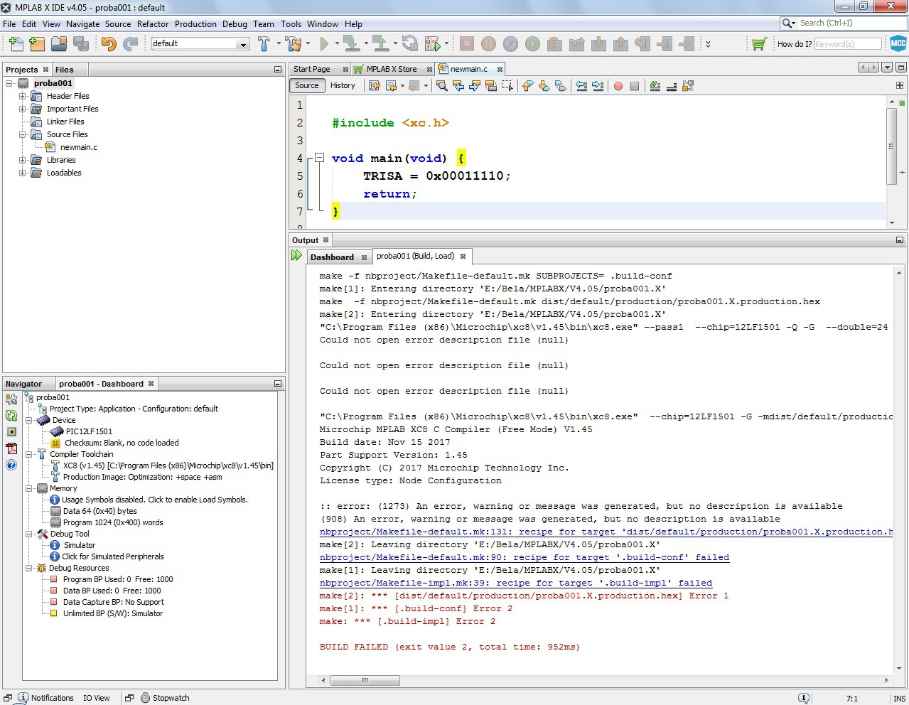

(#) Bell hozzászólása Nov 17, 2022 /
Rég nem használtam az MPLABX-et.
A korábban jól működő projektek fordításkor mind hibát jeleznek.
Itt egy egyszerű próba, amin talán látszik mi a gond, de nem tudom hogyan lehet a hibát kijavítani.
Köszönet!
(#) pipi válasza Bell hozzászólására (») Nov 17, 2022 / 1
Ha készítesz egy új "üres" hasonló projektet akkor az lefordul?
Jártam már én is úgy hogy "valami" elromlott, nem fordul t le, már nem emlékszem a hibaüzire.
Új mappába csináltam új projektet, bemásoltam a forrásokat, hozzáadtam, és működött
(#) Bell válasza pipi hozzászólására (») Nov 17, 2022 /
Köszönöm a választ!
Azt hiszem, a pocesszor adatait nem találja, ezért felraktam a legújabb XC8-at és ez úgy tűnik megoldotta a problémát.
Köszi még egyszer, jó éjt!

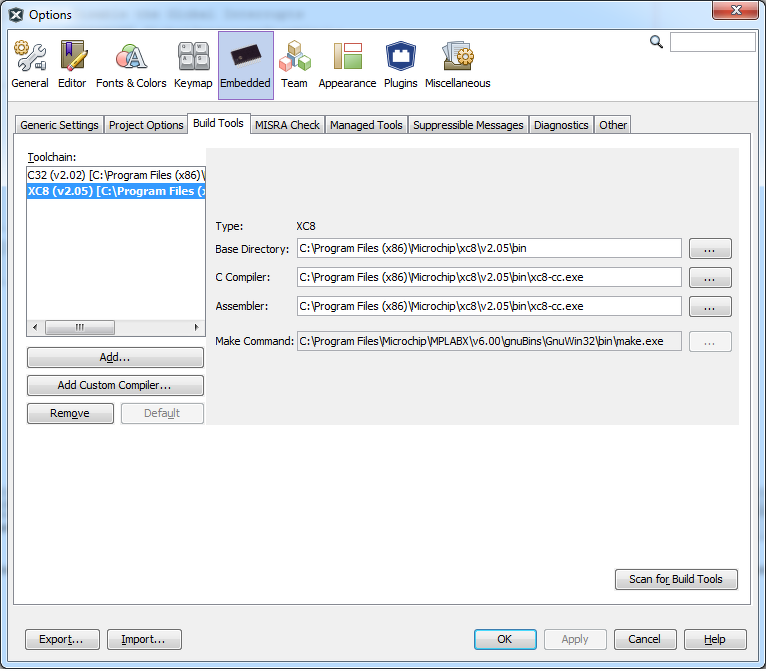

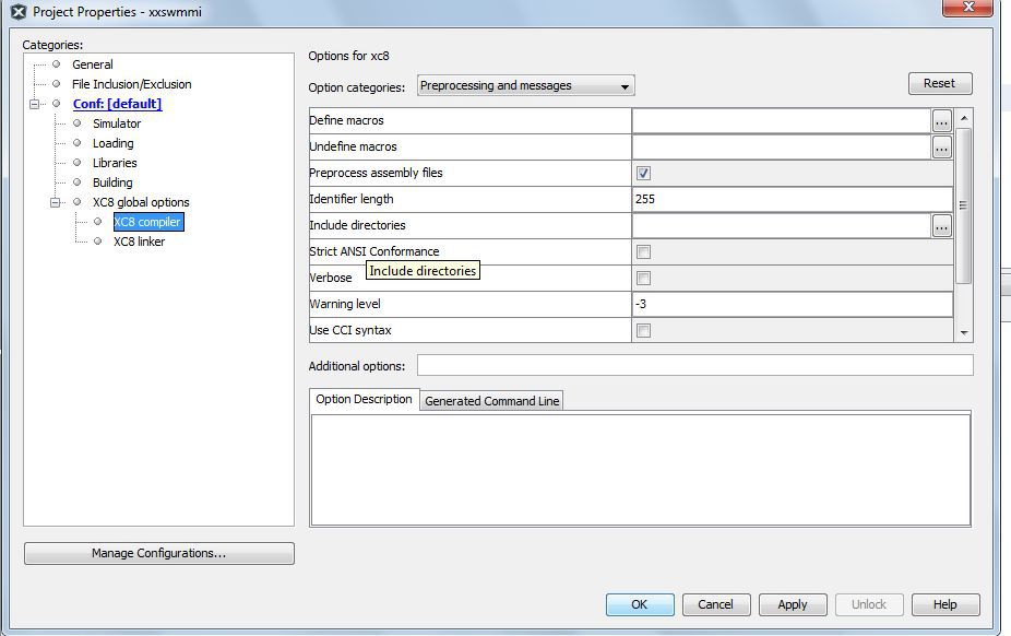

(#) Bell hozzászólása Nov 19, 2022 /
Az újonnan telepített XC8 működik, de minden projektnél külön meg kell adni a fordító include és proc mappák helyét.
Különben a mellékelt hibát kapom. Nem hagyta magát a megadott helyre telepíteni.
Létezik erre valami egyszerű megoldás, beállítás?
(#) zenetom válasza Bell hozzászólására (») Nov 19, 2022 / 1
Próbáld meg a Tools -> Options -> Embedded lap -> Build Tools fülön megadni az XC8 fordító helyét.
(#) Bell válasza zenetom hozzászólására (») Nov 19, 2022 /
A fordító már a telepítésnél helyére került, de az include - proc mappák helyét sajnos csak minden projektnél egyenként tudom megadni.
Talán Az MPLABX valamilyen config fájljában lehetne ezt beállítani, vagy újrarakni, amit szeretnék elkerülni.
(#) Bakman válasza Bell hozzászólására (») Nov 19, 2022 / 1
Ez valamilyen új bug lehet a programban, nekem is ezt csinálja. Én kibekkeltem azzal, hogy billentyűkombinációt rendeltem az elérési útvonalhoz, így nem kell végigkattintgatnom, megmutatva neki a mappát.

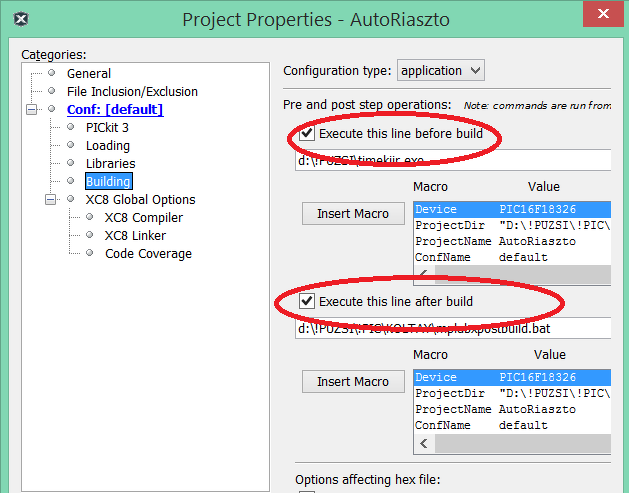

(#) tcs52 hozzászólása Jan 12, 2023 /
MAKE fájl - MPLABX (v5.40), XC8 Assembler (pic-as v2.20):
Mivel sem Mekk mester, sem MAKE mester nem vagyok, így segítséget kérnék MAKE file módosítás ügyében. Mivel az egyes projekteknél az nbproject almappában egy eléggé komplett (azaz összetett) MAKE szerkezet lapul, és még sohasem nyúltam a mélyére, ezért nincs tapasztalatom, hogyan futtathatnék le egy forrás-generáló alkalmazást, amely néhány újragenerált forrásfájlt frissítene, mielőtt az assembler fordítása elkezdődne.
Konkrétan:
Egyes PIC-ek több USART-tal rendelkeznek, és a meghajtóprogram részük nagyban azonos, csupán a rutinok, az I/O regiszterek nevében, pár RAM változóban (és néhány apróságban) különböznek. Az ekvivalens részek egyetlen forrása egy .inm kiterjesztésű fájlban van, melyből egy mis.exe - általam készített (és igény szerint módosítható) - alkalmazás fordít át .inc kiterjesztésűre, az mplabx projekthez. Az átfordítás parancsai:
mis.exe source@.inm /1
mis.exe source@.inm /2
Ez a két parancs állítja elő tehát a source1.inc és source2.inc fájlokat (a source helyett tetszőleges forrásfájl nevet alkalmazhatunk a parancssorban).
A kérdés tehát: melyik MAKE fájlba mit kell beszúrnom, esetleg milyen fájlokat kell előállítanom, és hová, hogy a két parancs kézi lefuttatása helyett az átfordítás automatizált legyen?
(#) asch válasza tcs52 hozzászólására (») Jan 12, 2023 /
A make-ben a fájlnév: kezdetű blokkok mondják meg, hogy az adott fájl előállítása melyik fájloktól függ, és alatta van, hogy milyen parancsokkal lehet előálítani az adott fájlt. A make annyit csinál, hogy egy függőségi gráfot épít a fájlokból és az időbélyegeikből látja, hogy a függőségi fában van-e olyan, amit újra kell csinálnia.
Szükséged lesz egy konfigurációs fájlra, amiben benne van, hogy milyen processzorra dolgozol. Ettől kell függenie a mis.exe kimeneteinek. Amikor ezt a beállítás fájlt átírod, akkor ennek folyományaként minden ami tőle függ, azt a make újra létrehozza:
akarmi.inc: akarmi.inm konfig
mis.exe akarmi.inm
Ezután azt kell még beállítanod, hogy az akarmi.inc ott legyen függőségként minden olyan forrás fordítási lépésénél, ami függ tőle (ha tökéletes a make fájl, akkor ez a függőség már most is benne van, illetve .dep fájlként is benne lehetnek a függőségek között). És akkor azok is mind újra lesznek fordítva ha a konfig fájl változott.
(#) pipi válasza tcs52 hozzászólására (») Jan 12, 2023 /
Szerintem felesleges a make-ba belenyúlni, beállítható hogy fordítás előtt (és után) futtasson programot ami módosítja a forrást, és mivel ezzel megváltozik az adott fájl dátuma a make észre fogja venni amit kell....
