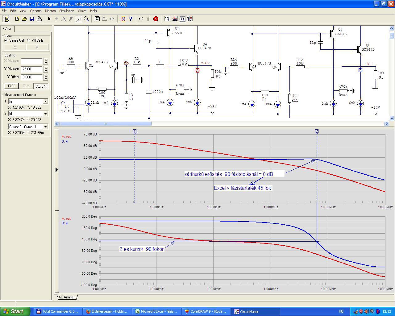

Nem szabadna rajzolgatnom, de azért "molyoltam" egy kicsit.
1. A "TI módszer" nagyon jó a hurokerősítés közvetlen meghatározására, de nem mindig pontos. Ismerni kell hozzá az "fb" csomópontot terhelő kapacitást, de ezt nem mindig könnyű "kitalálni" (a szimuláción az a 8 pF-es kondi amiről szó van). A másik problémám vele, hogy csak invertáló erősítőkhöz használható. Neminvertáló kapcsolásoknál a "nyílthurkú erősítéses", soros induktivitásos lehet/kell használni. Ez gyakran mintha nem a valóságot mutatná, vagy én vagyok még mindig béna. 2. Vitatkoztunk azon, hogy zárthurokban meg lehet-e határozni a - úgymond utólagosan - a fázistartalékot. Javasoltam, hogy a kurzort a Bode fázis-diagramján a -90 fokos fázistolásra kell tolni (húzni?) és így az amplitúdómenet eséséből/kiemeléséből meg lehet "saccolni" a fázistartalékot. Persze erre a célra remekül megfelel a négyszögjel-átvitel ellenőrzése is, ami szintén "saccolásos" módszer. 3. "Száz éve" kiszámolták, megszerkesztették, megrajzolták a másodfokú rendszer átviteli karakterisztikáit. Eszébe kellett volna jutnia valakinek, hogy az egyenletek egyszerű átrendezésével pontosan visszaszámolható a csillapítási-tényezőbő, majd ebből a fázistartalék. Lehet megint tévedek, de ezt be kell láttatnia velem valakinek. Nekem egyelőre úgy tűnik, jól működik a dolog a szimulátorban. A gyakorlatban is használható ez a számolgatós Excel-les módszer. Meg kell keresni a szkópon a -90 fokos fázistolás frekvenciáját és az ehhez tartozó amplitúdóváltozást.

Az 1-es ponthoz:
Az fb csomópontot terhelő kapacitással akkor kell foglalkozni, ha azt a csomópontot bontod szét a Q2 bázisától. A kettő kőzé teszel be nagy induktivitást, és a generátor a Q2 bázisára megy egy nagy kondin keresztűl. Ez a második módszer. A te kapcsolásodon az első módszer szerint a kimeneten bontottad a húrkot, ekkor ezzel nem kell foglalozni, tehát nem kell a kapcsolásba a 8pF, helyette a kimenetet kell megterhelni a fb impedanciájával pluszban a 10k-val párhuzamosan.
Igazad van, helytelenül összevontam a két felvázolt módszert, de az eltérés mindössze 2 fok.
Nem tudom ez mennyit számít. |
