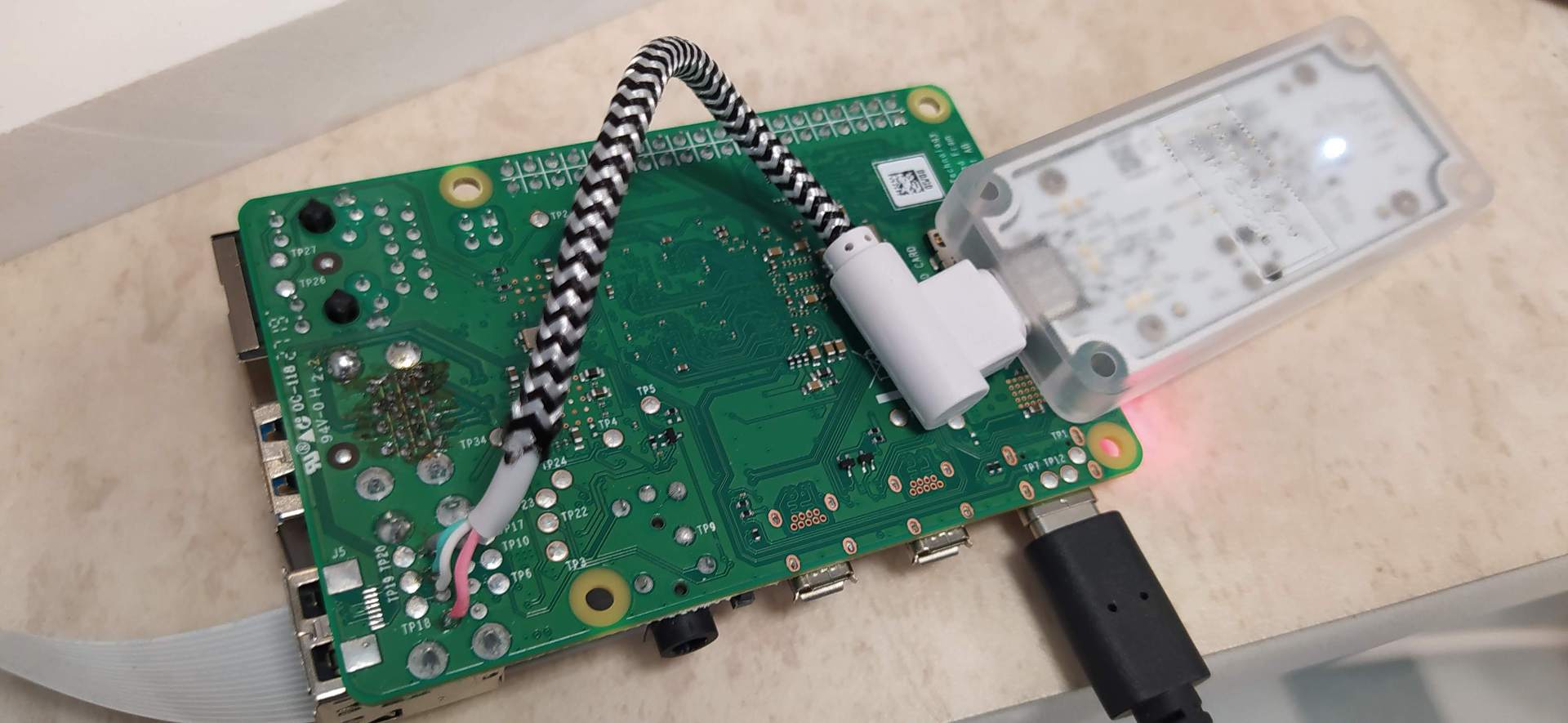

Ha akármilyen USB kábellel működik, akkor a kiosztással lehet gond.
(#) belatichy válasza Bakman hozzászólására (») Jan 28, 2021 /
Szóval úgy csináltam, hogy az usb kábelt elvágtam és az RPi usb aljzatába bedugtam a csatlakozót a visszacsupaszított végekkel. Az egyes vezetőket az alaplapon kisípoltam, így megkaptam az alaplapon (RPI), hogy melyik szín melyik forpontra tartozik. Ezek szerint lett beforrasztva. Az az érdekes, ha az eredeti kábelt újból egyesítve összeforrasztom, akkor működik, ha az RPi re van forrasztva meg nem.
(#) superuser válasza belatichy hozzászólására (») Jan 28, 2021 /
Használj USB toldót. Próbáld ki azzal, ha úgy sem megy akkor más a probléma.
Amúgy az USB differenciál jel (lenne), de ennyitől még működhetne is akár az USB 2.0, ha nem is szabványos a bekötés.
Elolvastam még egyszer amit írtál. Szóval differenciál jel lenne, használj USB toldót. Vannak rövidek is. Amúgy is kulturáltabb megoldás, mint forrasztgatni, meg ha nem is működik az duplán mutatja, hogy nem jó amit csináltál.

Sajnos az usb aljzat előtt már csak 1mm van, nem igen fér el semmilyen toldó. Valójában nem igazán értem mi a különbség, ha beforrasztunk egy csatlakozót és abba beledugjuk a csatit, vagy ha egyszerűen beforrasztom fixre a vezetéket. Mert ugye az a helyzet, hogy egyáltalán nem megy ha be van forrsztva. A vezetékek rossz helyre kötése kizárt. Van hasonlóra példa is pl. az alaplapokon a kivezetett usb csatlakozó.
(#) Gafly válasza belatichy hozzászólására (») Jan 29, 2021 / 1
Amit elmondtál, az ebben a formában, minden részletében nem lehet igaz.
Én azt csinálnám, hogy fognám a szétvágott USB vezeték másik végét, bedugnám oda ahol működött, és úgy mérném körbe szinhelyesen és pinről pinre...
Az már eleve gyanús nekem, hogy szerintem a +5 V-ot a GND-re forrasztottad.

Hát most rámértem még egyszer, a fekete a GND-n van. A piros az 5v. A GND mellett a zöld. ? Persze az usb külső fémrésze a GND. hmmm...
(#) Inhouse válasza belatichy hozzászólására (») Jan 30, 2021 / 1
Nekünk könnyű megjegyezni a szabvány USB vezeték színeket...piros, fehér, zöld, fekete
Ha jól lenne forrasztva, menne...mi lehetne még? A mellette levő USB3 forrpontjai elég vacakul néznek ki.
Itt meg a a testfólia körülöleli a forrpontokat, nem ér valamelyik össze valamelyikkel? A kábeldarab, amivel próbálod nem töltőkábel, ahol esetleg belül össze van kötve az öntött dugóban a 2 adatláb?

Én már találkoztam olyan kábellel aminél a zöld-fehér volt a táp és a piros-fekete meg az adat. Szívtam is vele egy pár órát mire rájöttem hogy nem az USB eszközzel vagy a programmal van a gond hanem a bekötéssel, mert gyökér volt a gyártó.

Először is mindenkinek köszönöm a válaszait! Az usb3 forrpontjai csak a gyanta miatt olyan, mert először az USB3-al próbáltuk. Csak nem lettek lemosva. A rövidzárat ellenőriztem. A kábel adatkábel, elvileg mennie kellene, direkt úgy vetem. (data transmit & charging) ki is lett próbálva. elvágás előtt működött az adatátvitel.
"Itt meg a a testfólia körülöleli a forrpontokat, nem ér valamelyik össze valamelyikkel?" Úgy érted a RPI-n? valóvan közel vannak ,de a zárlatra ellenőriztem. Nem sípoltak össze.
A hozzászólás módosítva: Jan 30, 2021
(#) belatichy válasza szabi95 hozzászólására (») Jan 30, 2021 /
A kábelt kimértem, az aljzatba dugott vezetékkel, így ez kizáható. -talán.
