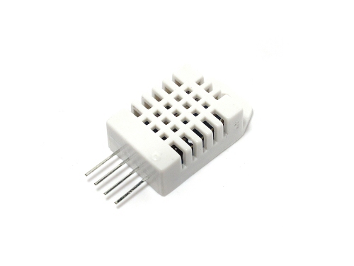

(#) lg007 hozzászólása Márc 14, 2023 /
A DHT22-es szenzorral kapcsolatban szeretném a segítségeteket kérni.
Évek óta vásároljuk ezt a szenzort a HESTORE-ból, eddig gond nélkül működött. Ismerjük a hibáit is, tudjuk például, hogy hajlamos reteszelődni, ezért érdemes néhány óránként kikapcsolni a tápellátását. A szenzort használjuk (és használtuk) Atmel és Espressif kontrollerrel, de még PIC és más gyártmányokkal is.
A HESTORE-ban több változatban is kapható, nemrég vásároltunk a modulos (https://www.hestore.hu/prod_10036812.html) és a sima verzióból (https://www.hestore.hu/prod_10036807.html) is. Egy kicsit fura volt, hogy a szenzor házának mérete kisebb lett és a szokásos ANSAIR felirat sem szerepelt rajta, de azt gondoltuk, hogy a távolkeleti gyártás már csak ilyen, úgyis működni fog.
Hát tévedtünk. Egyik változatot sem sikerült a szokásos DHT one wire móddal működésre bírni, pedig nem egy-egy darabot vásároltunk. Írtunk az ügyfélszolgálatnak is, segítőkészek voltak, meg is írták, hogy milyen módon tudjuk pl. egy Arduino UNO-val működésre bírni a DHT-kat. Egy kicsit kétkedve, de kipróbáltuk az általuk ajánlott elrendezést és könyvtárat, igaz nem Arduino UNO-val, hanem Arduino Pro Micro-val (amit még régebben szintén a HESTORE-ban vettünk), de az ajánlott konfigurációval sem működtek a frissen vásárolt DHT szenzorok. A fiókban találtunk régebben vásárolt DHT szenzorokat (ezeket is a HESTORE-ban vettük), azokkal működött az ügyfélszolgálat által javasolt elrendezés. Az új DHT-kal továbbra sem.
Az igazsághoz hozzátartozik, hogy már az Arduino-val történt próba előtt ráraktunk egy logikai analizátort a DHT adatvonalára, hogy megnézzük mi is történik valójában. A mérés során látszott, hogy a mikrokontroller lehúzza nullára (kb 10ms ideig) az adatvonalat, de erre nem reagált sehogy sem az új DHT. A régi DHT tette a dolgát, küldte az adatokat. Hosszabb és rövidebb START jellel is próbálkoztunk, de nem történt semmi (mielőtt kérdeznétek, igen, volt rajta felhúzó ellenállás). Emiatt a mérés miatt kétkedtünk egy keveset az ügyfélszolgálat válaszával kapcsolatban.
Ezután a HESTORE kérésére visszaküldtük mindkét szállítmányt, gondolom, hogy ők is kipróbálják azokat. Ma kaptunk egy levelet, hogy náluk gyakorlatilag minden rendben működött, igaz találtak ők is egy rossz DHT-t.
Szerintetek mi lehet a gond? Sajnos tanácstalan vagyok, nem tudom, hogy mi a probléma oka.

(#) klausz18 válasza lg007 hozzászólására (») Márc 15, 2023 /
Én most vettem (hétfőn kaptam meg) szintén tőlük ilyen szenzort, wemos esp8266 panellel használom, magán az érzékelőn semmi felirat nincs, de sima Arduinos DHT libbel használom. Nincs egyáltalán gondom vele.
Nem lehet, hogy nálad feszültség/táp probléma van, amire egyik másik érzékenyebb? Nincs meg az 5V tápjuk például?
(#) lg007 válasza klausz18 hozzászólására (») Márc 15, 2023 /
Köszönöm a válaszodat. Próbáltuk 3,3 V-tal, 4 V-tal és 5V-tal is, de semmi, egyik sem működött.
Még nem néztem oszcilloszkóppal a jeleket, de az adatlap nem ír 10ms os időket, 5ms a teljes kommunikáció, min. 1ms max. 18ms-et ír az indításra, az ESP-s lib amit használok az adafruitos, ott pl. 1100us van.
https://www.sparkfun.com/datasheets/Sensors/Temperature/DHT22.pdf
Felhúzóellenállást tettél egyébként? Bár az adafruitos bekapcsolja a belső felhúzót, nem kell külön, de valószínűleg library függő.
Köszönöm a választ. Igen, használtam felhúzó ellenállást, többfélét is (1kohm és 10 kohm között). A 10 ms az indító (start) jelre vonatkozik (ez van a honlapon lévő adatlapon is), a kommunikáció nyilván gyorsabban zajlik (illetve zajlana, ha működött volna). Ahogy fentebb is írtam, a közel egy (és két) éve vásárolt szenzorokkal simán megy a kiolvasás, csak a mostaniakkal nem.
A helyedben mindenképp kinyomoznám, hogy pont nálad miért nem működik, mert nekem például egyetlen feliratos DHT22-m van, az összes többi olyan mint a fentebbi adatlapokban van, felirat nélküli és működnek mind, van amelyik tasmotás, van amelyik arduino-s.
Nekik valószínűleg egyszerűbb-olcsóbb lett volna visszavenni pénzvissza, de mégis visszakérték, bemérték, meg ha jól értem még minta library-t is küldtek vagy ajánlottak.
Az, hogy egy régebbi darab működik egy újabb meg nem, még jelent semmit, lehet hogy régebbi toleránsabb volt egy program vagy áramköri hibára, az újabb már nem, vagy az újabb érzékenyebb. Nekem évekkel ezelőtt volt egy I2C szenzoros problémám aminél váltig meg voltam győződve róla, hogy a szenzor rossz, mert egy új nem működött, a régi meg igen. De kiderült, hogy nem volt elég meredek a mosfetes 3.3V-5V illesztés. (A szenzor egy 10E Ft-os farnelles sensiron chip volt, ezért jobban fájt volna ha rossz, itt a HE fórumon is írtam róla az egyik topikban, rev. a és rev. c volt a változás csak a szenzoron).
Nincs ugyan olyan paneled a próbára mint amit ők ajánlottak? Vagy küldj nekik a mérésedről kapcsolási rajzot, meg oszcilloszkóp ábrákat esetleg és/vagy teljes teszt szoftvert is.
