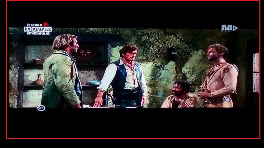

Üdvözletem!
Olyan problémám van, hogy a Telekom megszüntette a SAT szolgáltatást át kellett állni optikai rendszerre. Megcsinálták kaptam egy androidos set top boxot. A probléma ott kezdődik, hogy a SAT szolgáltatásnak jobb volt a képminősége mint ennek az új optikai szolgáltatásnak. Sőt odáig megyek ,hogy a netre csatlakozva a youtuben a 4K műsorok is vesztettek a minőségből. Nincs olyan részletgazdagság mint a digitalizált rézkábelen volt. Ezt is letudnám nyelni, de a probléma az a háklimmal van.Nem nézek televízióműsort csak szélesvásznú formátumban . Szélesvásznú magyarán alul felül fekete csík! Na ezt nem tudja az új SET TOP BOX nyújtani mert semmiféle lehetőség nincs a képformátum megválasztására.Ellenben a SAT vevőegységnél több lehetőség is volt arra .Itt nincs, ennél fogva az össze filmet műsort rányomja a tevékészülére teleképesen. Hiába állítom a TV készüléket az adott szabványra semmi nem változik. Nekem olyan megoldás kellene amivel a rigolyámat letudnám nyugtatni. IPTV-n van lehetőség a nyugalmam stabilizálására? Annak a beltérije tud képformátumokat? Kép : eddig így néztem a filmeket. Most meg nem nézek semmit. Teljesen letargiában vagyok.

(#) KBal76 válasza orizon hozzászólására (») Ápr 17, 2023 /
Úgy tûnik akkor, hogy optikai csalódás áldozata lettél.
A koaxkábeles IPTV sem a legjobb, én is látok néha minôségromlást, de szerencsére nem sokat TV-zek.
Van beállítási lehetôség Telekom IPTV-n.

(#) Massawa válasza orizon hozzászólására (») Ápr 17, 2023 /
Higyan jut a jel a boxbol a TVbe? (Milyen kábelen).

(#) orizon válasza KBal76 hozzászólására (») Ápr 18, 2023 /
A 4:3 képarány hozza az 1080i-t? Volt olyan sat beltérim aminél az nem hozta azt a felbontást. Kértem egy másikat helyette asszem az utolosó sat vevőegységem Samsung xxxx volt annál a levélszekrény formátum volt a 4:3 képarány, de az abbana formátumban hozta az 1080i-t.
(#) orizon válasza Massawa hozzászólására (») Ápr 18, 2023 /
Falból optikán a internet telefon modembe , onnantovább rj45 kábel közvetlen a tévébe. A modemből rj45 a tv setopboxba onnan meg HDMI a tv készülékbe.

Szia! Átfutottam a telekomos oldalt, hasonló panaszok vannak mint nálad. Az egyik hozzaszóló azt írja, hogy a box ha 4k tv-t csatlakoztatol hozzá, beállítja magát 4k-ra. De rosszabb minőségben kottáza fel mint a tv sajátja. Kapcsold ki a boxon a 4k-t és jobb lesz.

Még egy kérdés. Minden adásra ( élö TV meg választhato filmcsatornára is) jellemzö a rossz képméret?
A 4k-t meg még kerülni kell.
Még az élö adások sem jok, archivum meg alig van, illetve csak átverés - volt, hogy SD eredetüt konvertáltak fel 4 K-ra. Hogy ennek mi az értelme?
Majdnem a 4k technologia lejáratása.

(#) orizon válasza btamas81 hozzászólására (») Ápr 18, 2023 /
Én már mindent végigzongoráztam.Kikapcsoltam de nem látok javulást. Beállítottam 1080i-re.

Nem mindegy, hogy miröl beszélsz. A YT minöségéhez kevés ( gyakorlatilag semmi) köze nincs a telekomnak. Az nem a HDMIn kerül a képernyöre. Annak a minöségére nemcsak a telekom, de a külsö hálozatok is hatással lehetnek, és a YTis néha beleturkál a minöségbe (18 éve van YT csatornám, 2007 ota HDben).
A másik ut, ahogy a TV jel eljut hozzád ( STB - HDMI). Azért a telekom lehet a felelös, de erre kevés infot adtál.

Én erre annyi tudok mondani hogy a SAT egységemen jobb volt a képminőség mint ezen az új smart akármin. Az hogy az idójárásfüggő volt az részletkérdés. Engem különüsebben nemérdekel a műszaki meg technológiai tér meg hogy milyen digitális jel jön a karóról a dobozba.Engem végprodukció érdekel. És az a Sat-hoz képest romlott.Látom hogy nem olyan a kép mint volt. Olyan minhta az audiophile-t összehasonlítánk az MP3-mal. Az utóbbi milyen király.és mégis ..
(#) bbb válasza orizon hozzászólására (») Ápr 19, 2023 /
Felhívtad már a telekomot, hogy küldjenek ki valakit, aki megnézi neked ezt az új dobozodat, hogy miért ilyen "remek" a minősége? Ezért van a szolgáltató és a lótifuti emberei, hogy az ilyen ügyfélpanaszokat rendezzék.
(#) Massawa válasza orizon hozzászólására (») Ápr 19, 2023 /
A SAT valoban a legjobb minóséget tudja adni. ( a hangsuly a “tudja”-n). Sajnos bizonyos szempontbol a legdrágább technologia, legalábbis annak látszik, mert ott direktbe kell fizetni ( nemcsak az elöfizetönek), mig minden más technologiában a költségek megoszlanak, és nem sokan számolják össze valoban mibe is kerül az egész rendszer).
A kommunikácio eme szegletében ezt hivják fejlödésnek, és hatalmas a politikai nyomás is ( ugye nekik csak a statisztika számit. Hány százaléka a lakásoknak rendelkezik nagysebességü kapcsolattal). Sem a minöség, sem a valodi sebesség nincs pontosan definiálva, és a jel utjában van egy sereg gocpont, ami nincs közvetlenül a szolgáltató ellenörzése alatt.
A te esetedben valoszinü, hogy a szolgáltato/központ sporolt valamin, vagy a törzshálozatban nincs még elég kapacitás, azaz nem birja a sok-sok elöfizetö optikai csatlakozását.
