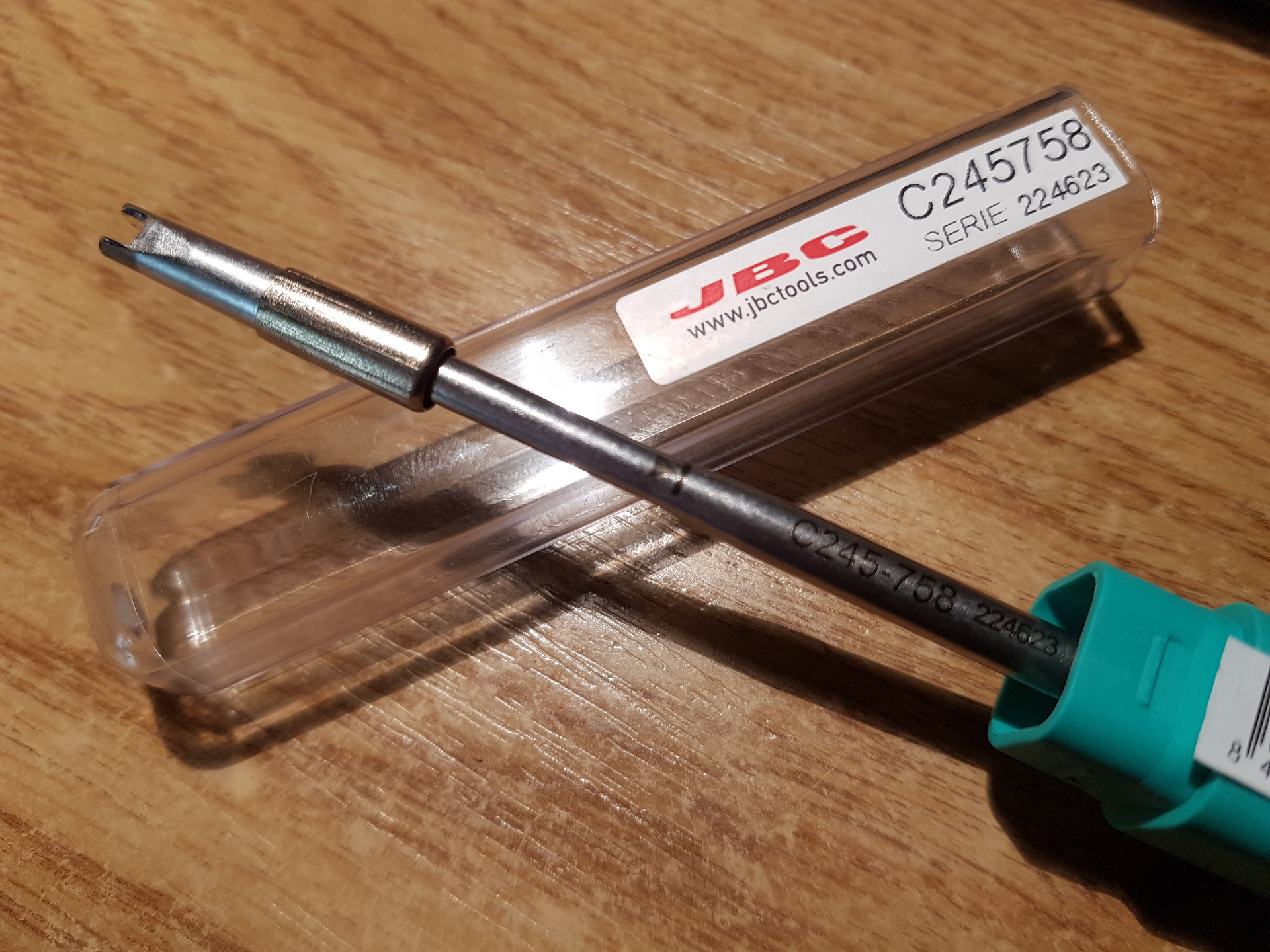

(#) Alkotó válasza Ge Lee hozzászólására (») Máj 22, 2023 / 1
Nekem van C245-758 hegyem, amit már használtam. A 1206-hoz nem jó ez a méret, ezért néhány alkatrésznél nálam bevált -az egyébként eleve kéznél lévő- 2 páka. Talán ez még mindig gyorsabb mint a pár másodperces hegycsere, majd vissza a másik hegy.
Kimondottan a 1206 mérethez is létezik célzott hegy, C245-018 számon.

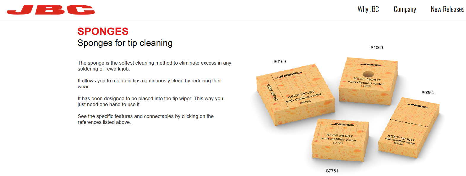

(#) exabit válasza Ge Lee hozzászólására (») Máj 24, 2023 /
A JBC gondolom nem véletlenül írja rá a szivacsra hogy nedvesen használjuk. A Hakko dettó. Persze lehet hogy csak jobban pörögnek az eladások ha gyorsabban használódnak el a hegyek, de nekem is az volt a tapasztalatom hogy a száraz cellulóz szivaccsal nem lehet normálisan letörölni, nedvessel viszont kényelmesen és jól. Valamit valamiért.
Ahol a termikus sokk már problémásabb, a magasabb hőfokú forrasztásokhoz, ólommentes forraszanyagokhoz meg már eleve a fémforgácsot ajánlják: Bővebben: Link

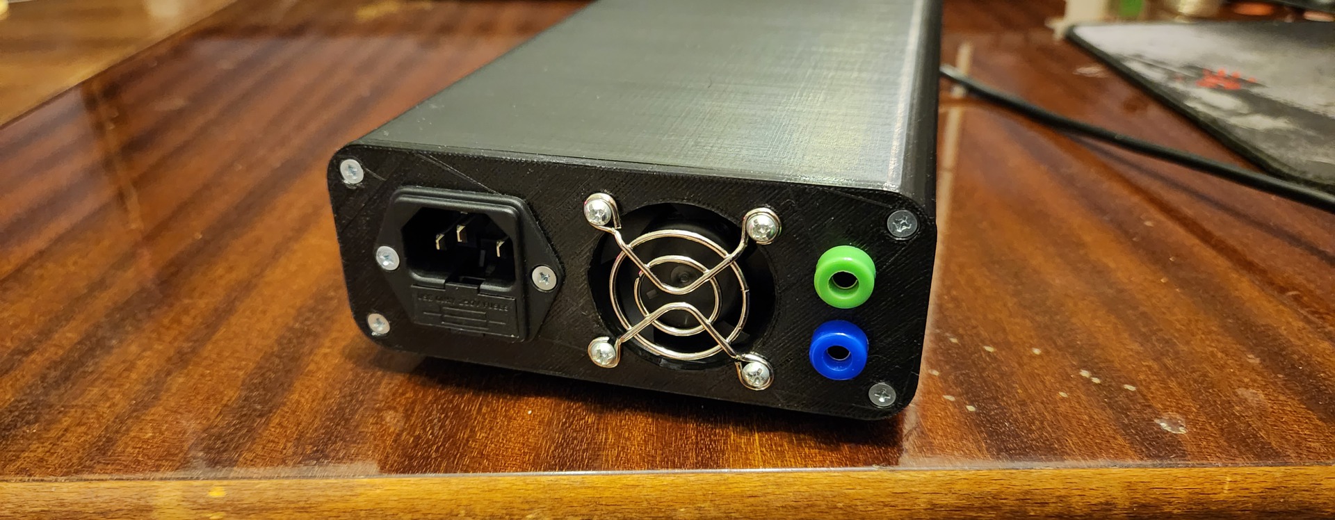

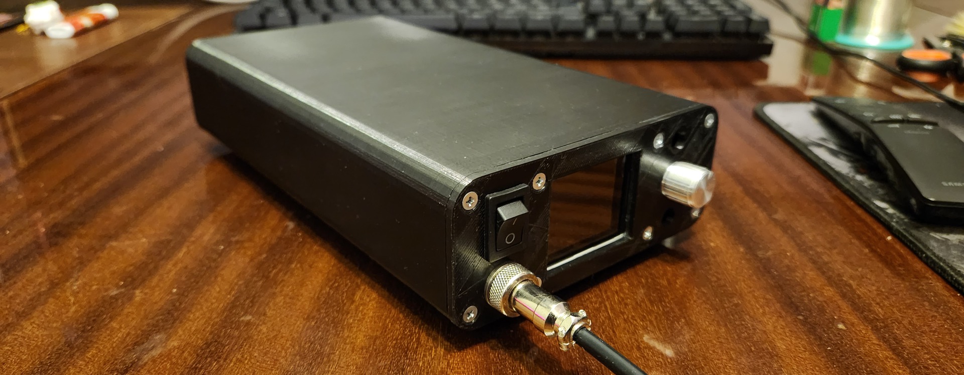

(#) Monster02 hozzászólása Máj 25, 2023 / 3
Az lenni kész.
(#) Skori válasza Monster02 hozzászólására (») Máj 26, 2023 /
A doboz belső részét is megnézhetjük?

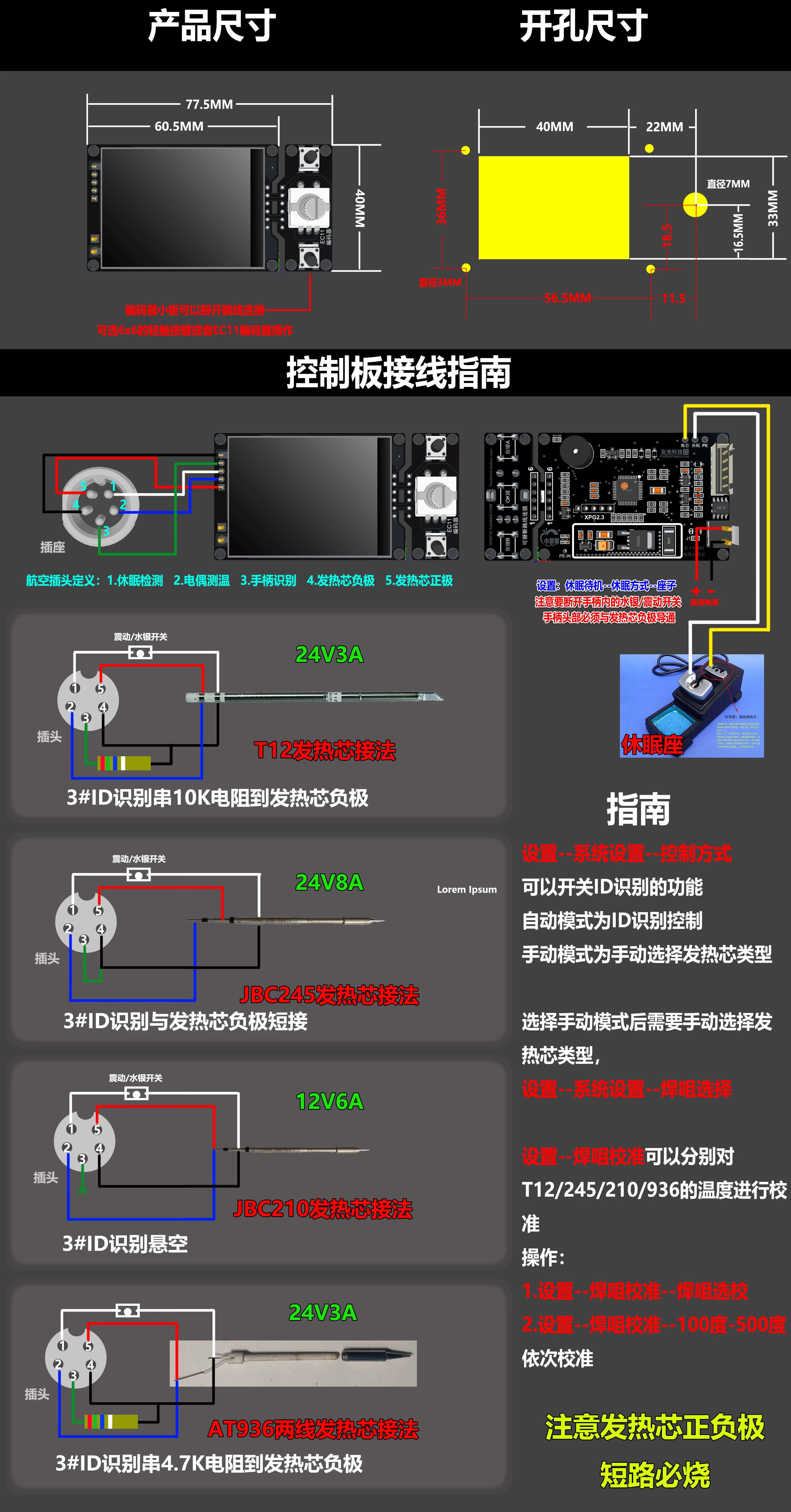

Szia! Sajnos házon kívül vagyok. Így nem tudom elfényképezni.
A vezérlőről egy képet csatolok. És egy 24V /9A tápról megy.
A ventilátor egy NTC vezérlést kap majd. A 2db lyuk helyére készül majd gomb.
Amikor a vezérlőt vettem még nem volt angol verzió. De létezik belőle.
