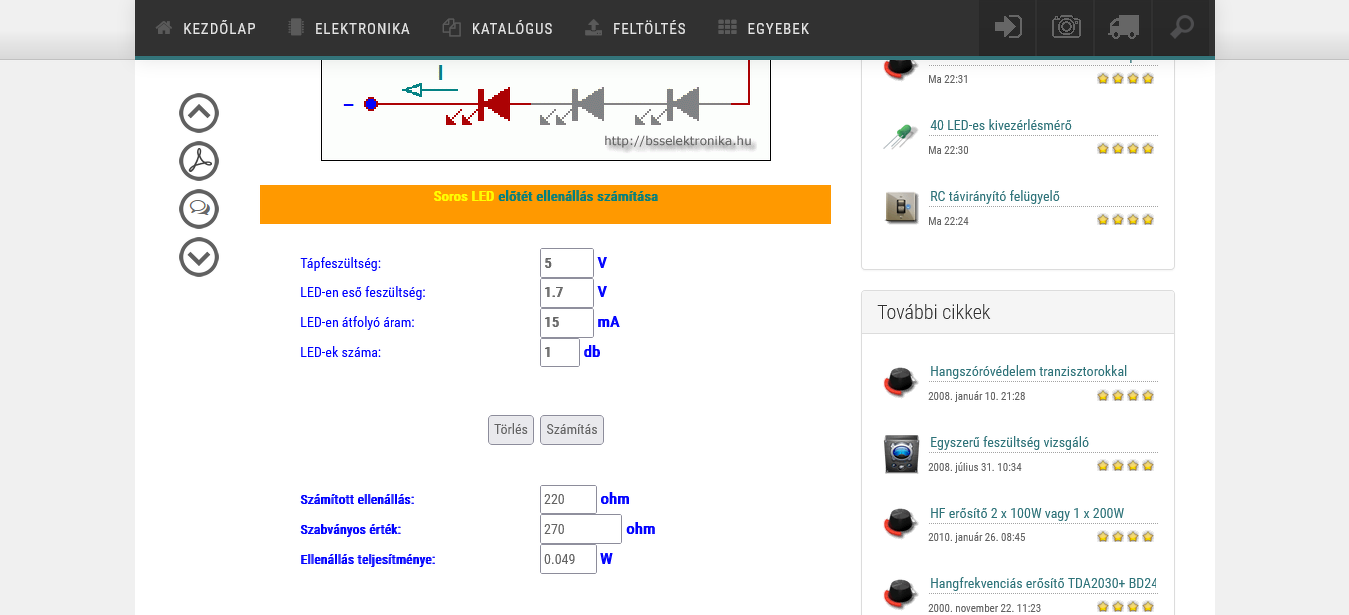

(#) robis01 válasza tibitron hozzászólására (») Máj 29, 2023 /
Az ellenállásnak nem csak Ω-ja van hanem eldisszidálható teljesítménye is, ami függ a rajta átfolyó áramtól és kapcsain lévő feszültségtől. Neked max 20mA kellhet ez 5V*0,02A=0.1W lenne.
Érdemes elolvasni Topi leírását alapkapcsolások 1.

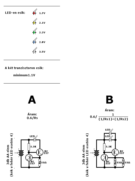

(#) szs válasza tibitron hozzászólására (») Máj 30, 2023 /
Ha ennyire ragaszkodsz az elemekhez -hát legyen
Akkor építs áramkorlátot a lenti rajz szerint.
Kék és fehér LED-hez 4db elem kell sorban, a többihöz elég lesz három is.
Meglesz az az előny, hogy az újonnan belehelyezett elem (szinte) "végkimerülésig" azonos fényerőt fog adni, végig azonos áramot szolgáltat (mindaddig, míg le nem merül az elem a LEd nyitófeszültsége (színenként feltüntettem, amelyiket tudom) és a tranzisztorok feszültsége (kb1,1V) összegéig.
(példa: piros LEd esetén 1,7V+1,1V=2,8V telepfeszültségig merítheted, addig végig azonos lesz a fényerő)
Az A, lehetőség a biztosabb (LED-enkénti áramkorlát), a B, a "veszélyesebb", mert ott ha az egyik LED "elfárad", viszi magával a másikat is. De az nem minden esetben baj, majd eldöntöd.

(#) szs válasza szs hozzászólására (») Máj 30, 2023 /
No,elírtam a "B" -nél a számolási módot...
Itt a helyes számolással a kép:

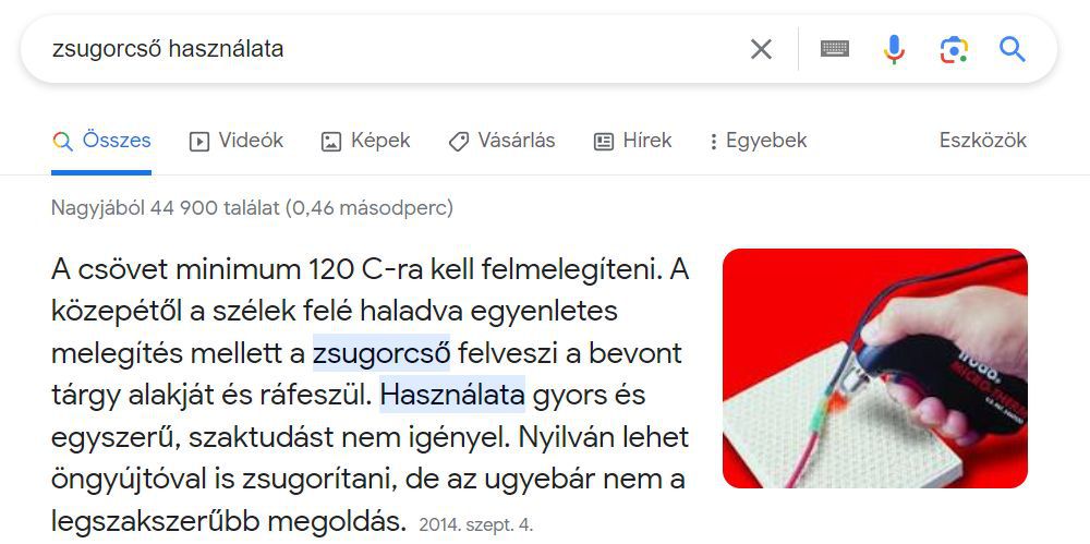

A zsugorítást mivel végezzük általában? Vagy magától zsugorodik hő hatására ha a vezeték melegszik?
(#) Bakman válasza tibitron hozzászólására (») Jún 3, 2023 /
Az már régen baj, ha a vezeték melegszik.
Öngyújtóval is meg lehet melegíteni de ha van rá mód, javaslom a hőlégfúvót. Nyílt lánggal nagyon könnyű megégetni a zsugorcsövet, az is csak műanyag. Csinálsz egy-két próbamelegítést, rá lehet érezni könnyen.
(#) Gafly válasza tibitron hozzászólására (») Jún 3, 2023 /
Jó esetben nincs olyan meleg ott, hogy magától zsugorodjon.
Én hőlégfúvóval szoktam segíteni.
De szükség esetén akár teamécses is lehet...
(#) szs válasza tibitron hozzászólására (») Jún 3, 2023 /
Ha hozzáférek, akkor simán öngyújtóval:
lásd a video-n
Szúrólangossal csinálgatom olyankor.
(#) Macsek71 válasza tibitron hozzászólására (») Jún 3, 2023 /
Vezetékek toldásánál gyakran a páka felett forgatva melegítem a zsugorcsövet.
Itt is igaz a mondás : próbáld meg egy kis hulladékdarabon, nem bonyolult.
kb a második próbánál, már érezni fogod a technikáját
A képen látható pörzsölőt majd nekem is ki kell próbálnom

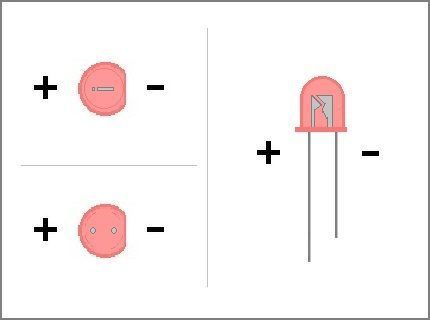

Vezeték: válassz mellé pirosat is, úgy nem fogod keverni a polaritásokat hosszabb/rejtett vezetékek esetén. Az ellenállás legyen inkább 1 W-os. Elvileg elég az amit választottál, de a nagyobb méretűn jobban eloszlik a hő, hidegebb lesz: Ellenállás, fémréteg, THT, 220Ω, 1W, ±5%.
Nem tudom volt-e már, de a LED polaritását a burkolatáról le lehet "olvasni". A kör alakú szoknya egy helyen le van vágva. Az a lába, ahol a lecsapott rész van, a negatív. Lásd melléklet.

Sajnos még mindig nem jó. De ez az én hibám is.
Ugye a 220 Ω ebből a számolásból jött ki ellenállás Itt 5V-os tápfeszültséggel van számolva, neked viszont csak 3V lesz (2x1.5v), kisebb feszültséghez kisebb ellenállás szükséges.
Vagy végig viszed a számolást 3V-ra, vagy használsz egy kalkulátort
3V lesz a tápfeszültséged, a LED üzemi feszültsége valahol 1,8 -2,8V között (ezért lett 2.2V beírva), max árama 20mA (ha felére veszed az áramot, akkor ugyan halványabb lesz a fénye, de kétszer tovább fog világítani), így kijön hogy 47Ω és 0,016W.
Mintaként csatoltam az 5V-ot is.
