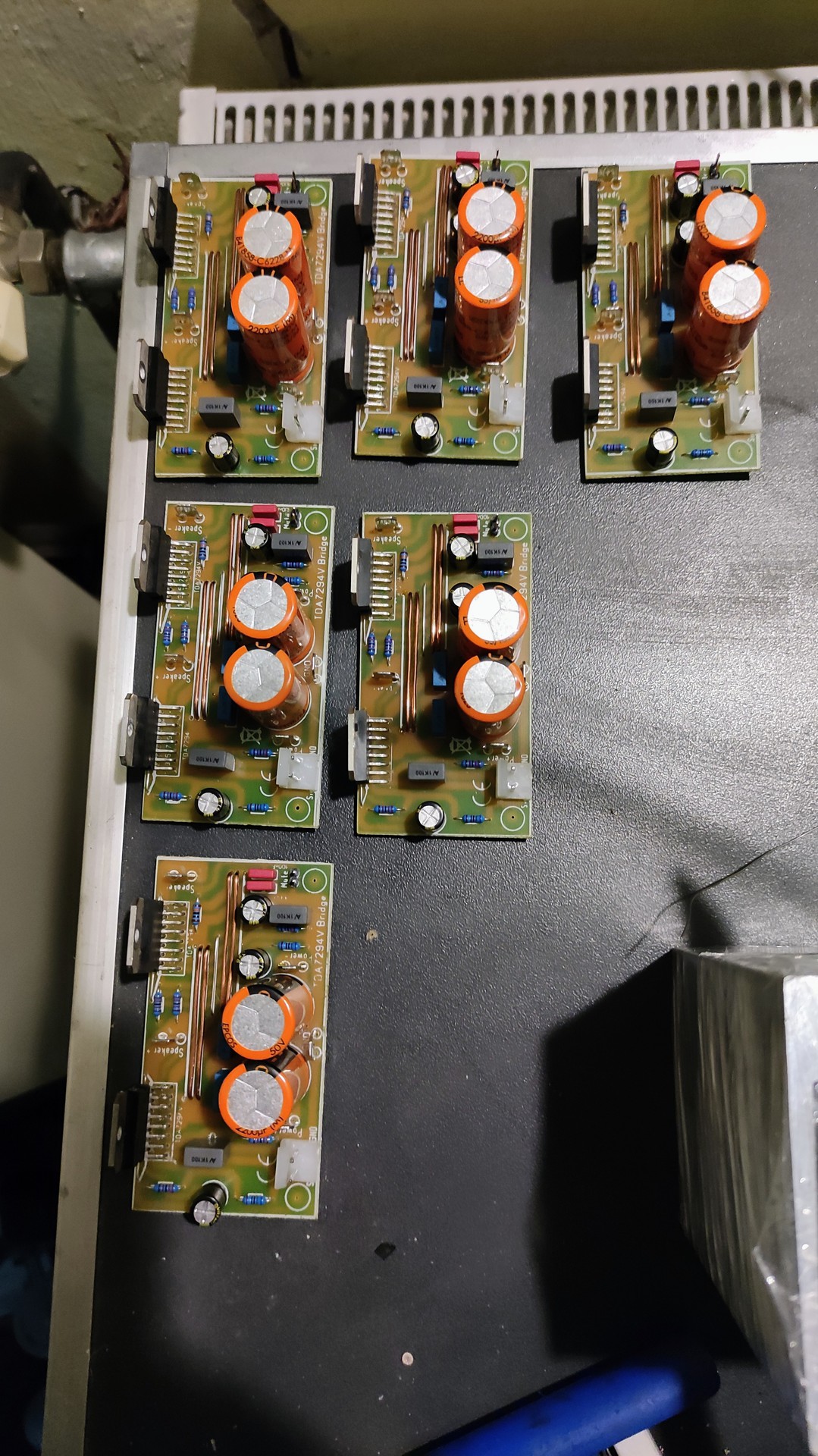

Sziasztok! Egy év pihentetés után végre megkapta a dobozát a kedvenc házi mozi végfokozatom. A doboz anyaga egy germersdorfi cseresznyefa, ami az udvarunkon állt sok sok évig, még azon lógva nőttünk fel, de 2007-ben kivágtuk. Az anyaga azóta is becsben volt őrizve, most viszont megkapta egy kis része ezt az új "életet". Az alaplemez 2mm-es króm lemez szalcsiszolva, a doboz összes rögzítő csavarja, 80db, rozsdamentes csavar. A doboz minden díszítő és szellőző nyilását CNC geppel martam ki a szoveggel egyetemben.
Az erősítő, maximum 2600W-ot tud felvenni a hálózatból, 12kg-os toroid trafó 14db secunder tekercsel, minden csatornának külön tápegysége van, 7db diódahiddal, és 7x24 400µF tápkondenzátorral, összesen 170 800µF Kemet kondenzátorral, mind a 7 csatornának kulon relés DC védelem, Sinus 202W teljesítményű végfokozatok 8ohm terhelés mellett, 2x2.5kg tömör aluminium borda, és a kereszthuzatért egy 20cm átmérőjű Noctua ventillátor felel. Egy RZ800 a processzora. Nagyon szeretem a "kis picurom"!
Az első képen a jobb oldalán egy mono Sub erősítő látható ami 21kg, igy lehet saccolni a tömegére...

Nagyon szép kivitelezés, belsejéről pár bevilágított közeli kép és esetleg rajz még érdekes lenne.
Így arról sokat nem lehet mondani, a lágyindítő beazonosítható és szépen van kivitelezve és kábelezése is kultúrált.
A feliratok viszont erős olcsó kínai autós erősítő benyomást keltenek, vagy 60-as évekbeli táskarádiót, de arra is tranzisztorszámot írtak csak. Nekem is Noctua ventik vannak sok helyen, de picit túlzásba vitted és a kinézet kárára megy (főleg az elirásokkal, diode, nem dioda és a MOS-t illik nagy betűvel írni, mert rövidítés és a FET-et is). Maga a doboz elegáns lenne és a kivágásokkal modern, a felső feliratokra nem igazán van szükség.
Illetve a venti és a borda közé vastag nem éghető szivacsból vagy 3D nyomtatva érdemes lehet légterelőt rakni, ezek a nagy Noctua ventik statikus légnyomásban elég gyengék és ha pici lehetősége is van kikerüli a bordát a légáramlat és ha hőszabályzott, lényegesen gyorsabban fog menni. (Radiátornál az is sokat számított, hogy a keret és a radiátor közti 2mm-es rést kihúztam gumival.)

Köszi! A felirat előírásokat utólag én is észleltem... Most már ilyen, de a mennyisége nekem bejön, saját célra készült igy elleszek a látványával, bár a méretén nem rudok még napirendre térni... A ventilátor és a borda közé azért nem szeretnék semmit tenni, mert az egész házban volt cél a levegő mozgatása, a kivágások is ezen ok miatt kerultek rá az oldalakra és a tetőre. Egész jól sikerült úgy nézem mert a borda ventillátor nélkül 42 fok-on stagnált, ventillátorral 27 fokos ugyan azon szobahőmérsékleten. Fix, ellenállással csökkentett feszültséget kap a ventillátor, igy alacsony fordulaton is bőségesen elegendő a hűtési kapacitása nagy terhelés mellett is, és nagyon csendes emellett.

@lobbooo Azért ha szétszeded, belsejéről lehetne még pár kép. A ventis dologgal nem érte egyet, ez így szívja a levegőt, gyakorlatilag semmit nem fog a bordán átszívni így, az egy másik dolog, hogy baromi nagy a borda és valószínűleg nem hajtod, de AB osztály max 65% hatásfokot tud, az
"2600W-ot tud felvenni a hálózatból" mellett 910W, azt biztosan nem hűti le így 42 fokra, de még 300W hőt sem.

(#) lobbooo válasza antiktelefon hozzászólására (») Jún 6, 2023 / 2
Ez az erősítő csúcson sosem lesz járatva, de egy családi házban még elviselhető és élvezhető hangnyomáson 55 fok fölé nem tudtam vinni. Műterheléseken hajtva elertem vele a 85-90 fokokat, de még nem lépett közbe a hővédelem a végfokokban. Discozásra használva már érdemes lenne az általad javasolt módosítások elvégzése az biztos.

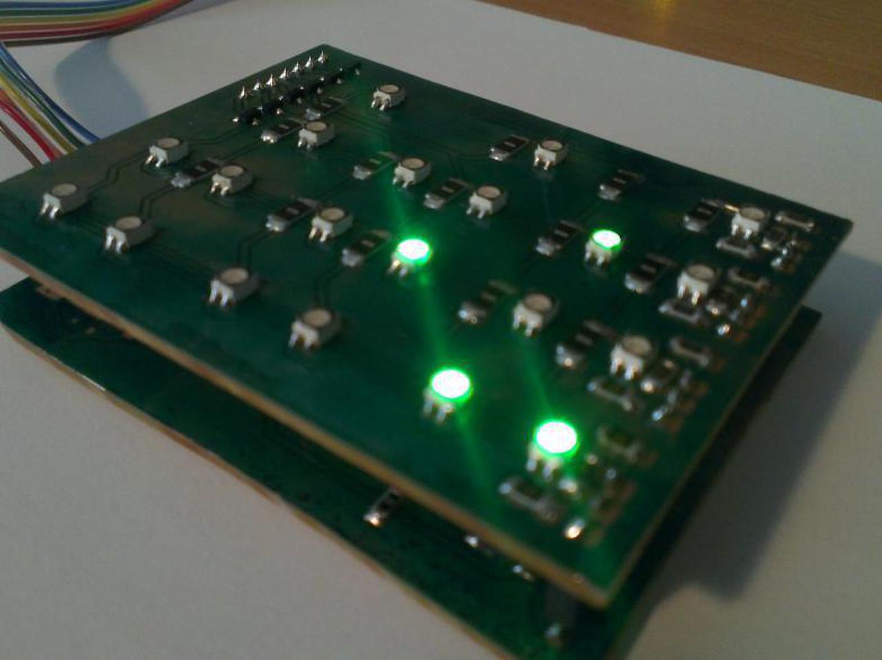

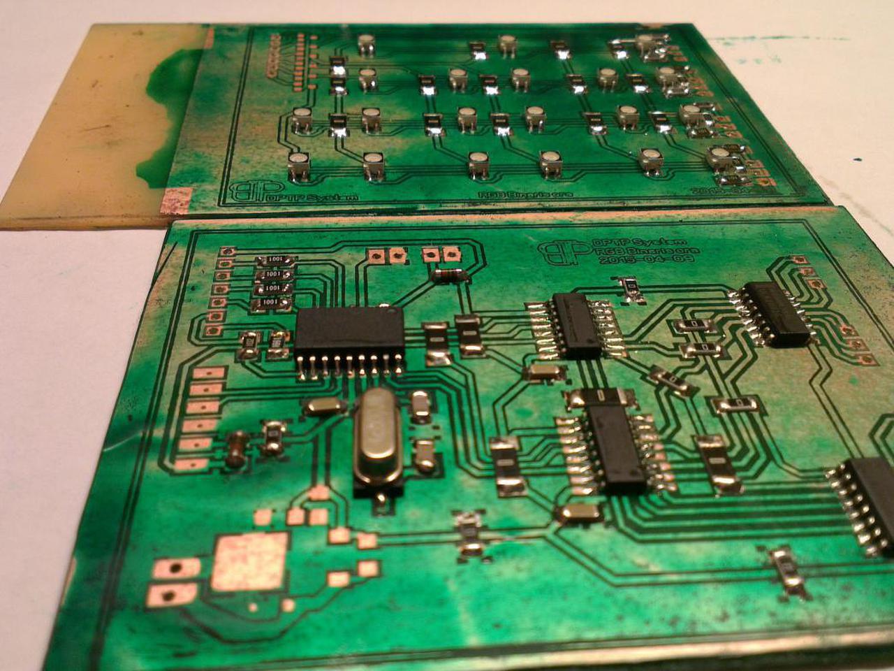

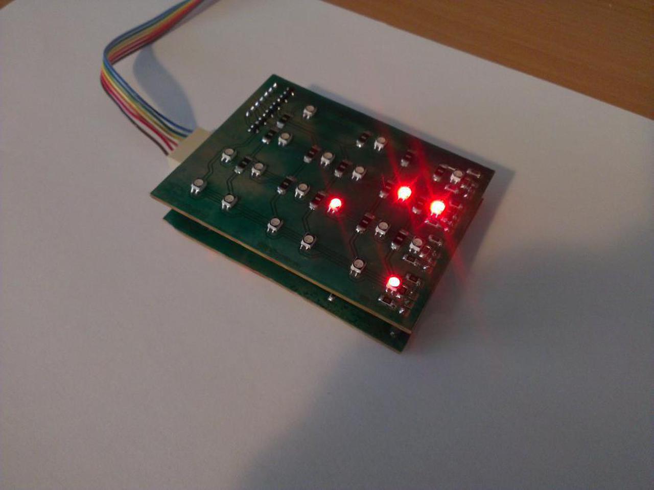

2014, majd 1 évvel később készült bináris órám forrásait osztom meg egyben. Tanuló projektnek kiváló lehet a most becsatlakozó hobbistáknak. Nagyon könnyű és olcsó egy ilyet kivitelezni, szóval ajánlom jó szívvel mindenkinek, aki alkotni szeretne.
Két változat, mind kettő PIC 16F628-as MCU-val szerelt. A diszkrét változat pár ellenállás és kondi, illetve egy stabkocka és már is indulhat a móka.. Az SMD RGB verzió kicsit bonyolultabb, de az is simán vállalható.
A teljes anyag forrással együtt itt: https://github.com/DPTPSystem/BinaryClock
Sikeres utánaépítést.

(#) Jonni válasza don_peter hozzászólására (») Jún 8, 2023 /
Tök jó . Doboza nincs?
(#) don_peter válasza Jonni hozzászólására (») Jún 9, 2023 /
Köszi, de van mindkettőnek. Ugyanolyan gőzölt bükkfa keretet kaptak. Videóban látszik.
