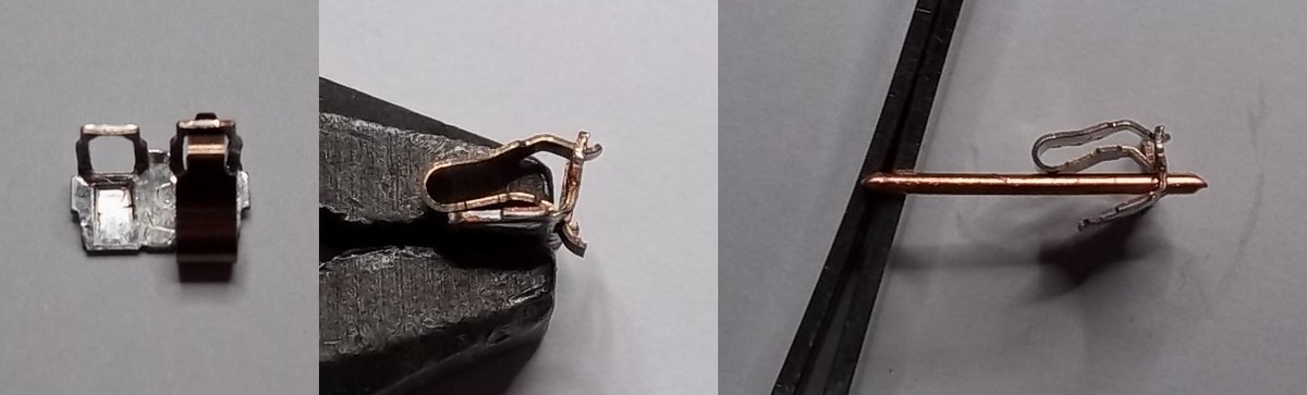

Mitől hullik szét? Kipattan a feszítő rugó a helyéről?

(#) Ge Lee válasza Bakman hozzászólására (») Jún 18, 2023 /
Az már a csatolt képeden is látszik, illetve csak látszana, hogy a rugós lemezke kifele feszít, ha ott nincs ami tartson akkor bizony szétugrik. Most itt nekem a kép kedvéért pár perc küzdelem után sikerült egyben tartani, de pontosan látszik miről beszélek. A rugós lemez szépen ül a helyén az ónozott lemez fülben mivel mindkét vége ki van hajlítva, egészen addig, amíg bele nincs tolva a rézdrót, mert látszik hogy onnantól az szét fog nyílni ha a műanyag tok nem tartja.
Ha találok mutatok majd olyan képet is ahol a kötődobozban folyt szét, ugyanilyen. Meg akartam még egy képet csinálni de az elmaradt, hogy oldalirányban szépen lötyögnek a drótok a kötésben.
Hol van ez (kérdem én) mind mechanikailag mind tartósságát tekintve, egy rendesen elkészített sodrott majd leforrasztott kötéshez? Sehol. További jó vitát, én kiszálltam belőle.
(#) Bakman válasza Ge Lee hozzászólására (») Jún 18, 2023 /
Ezen a videón nem ugrik csak úgy ki, még külső behatásra sem, miután lefolyt a burkolat: Bővebben: Link.

(#) szs válasza Ge Lee hozzászólására (») Jún 18, 2023 /
Számomra pontosan ez a kép, ami a hozzászólásod melléklete mutatta meg:
Ha le is olvad a műa ház, attól még a beleszorított vezeték beleszorítva marad.

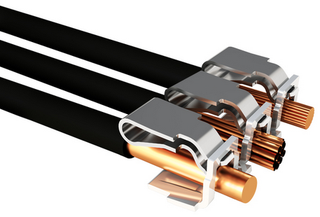

(#) hegman hozzászólása Jún 19, 2023 1 / 2
Az agyam eldobom, megint a forrasztás.
Néhányan nem tudják megemészteni, ez már a múlt.
Pont.
Sehol senki nem fogja elfogadni hivatalosan a forrasztott elektromos kötést (energiaátviteli elemekben).
Lehet mondani, hogy „becsszóra a kötésem tuti f@sza”. Ezt lehet hogy Mariskanénivel meg lehet etetni, és még büszke is lehet rá, hogy milyen alapos a szaki, sőt még a forrasztás plussz idejét is benyeli, mert ez egy családi házon is napokban mérhető idő. Igaz vezeték összekötővel általában pár óra alatt lehet végezni. És itt szerintem nem tévedek, ha azt mondom, hogy kb 10x-es idő különbség.
Másrészt:
Mióta vitatkoztok a vezeték összekötő-rugós bekötés vs. forrasztás témakörbe? Tízen-húszon éve biztosan. Azaz ezek a kötések is már bőven nagykorúak lettek. És láss csodát nem égnek a házak sorba emiatt napi mint nap.
Sőt, a saját házamban is meglévő kötések vezeték összekötővel készültek (nem WAGO-t én Weidmüllert használtam), de ezek is már 20 évesek (tudom, mert én csináltam a villanyszerelést magamnak). Soha egyetlen egy probléma nem volt. Ilyen kötésekkel készült épületek, amiket láttam, már 30 éve állnak. A kötések meg köszönik jól vannak. Hőkamerával nézve nincs baj velük, nincs kirívó melegedés.
Tovább menve:
Elosztóberendezés gyártással foglalkozom hosszú évek óta. Van, ahol kifejezetten kérik a berendezés sorkapcsozásánál a rugós bekötésű sorkapcsokat Pl. WAGO TOPJOB. Nem igazán kellet emiatt visszamennem még garanciázni, hogy szétégett volna az a sorkapocs. Pedig ezeknél nem ritka a 16mm2-es keresztmetszet (63A), és alkalmazom őket ~15 éve. Nem mondom, hogy nem fordulhat elő, de csavaros kapcsot eddig többet cseréltem mint ilyet.
De pl. kapcsolók dugaljak nagyrésze is, most már, nem csavaros kötéssel készül, sok a rugós csatlakozású. Sőt relék, mágneskapcsolók is készülnek rugós bekötéssel és nemcsak a vezérlés oldal bekötése rugós, hanem a főáramköré is.
Összefoglalva a rugós kötési technika elterjedt, nem csak vezeték összekötőknél. Egyszerűbben, könnyebben, időtakarékosabban alkalmazható sok esetben. De nem mindig, tudni kell hol van létjogosultsága. Lehet a vezeték összekötőktől indultam, de az is csak egy rugós kötési technika és számtalan helyen használjuk. Érdekes módon, villanykapcsolót-dugaljat még senki nem akart forrasztani ??! Pedig az is rugós bekötésű.
Megjegyzésként:
Nagyon szuper cuccokat lehet rendelni Kínából, pl. „WAGO”-nak kinéző vezetékösszekötőnek kinéző tárgyat is. Van olyan cég, aki ebből él, mert forgalmazza. Sőt, van aki megveszi és használja. Mert 10-20 db. „WAGO” árából, a másikból kijön egy doboznyi is. Ezek azok az esetek általában amiért sokan szidják a fenti kötéseket.
~15 éve, mi, éves szinten, 10e-es nagyságrendben használunk WAGO-t, mert a fránya műszaki ellenőröknek nem tudom prezentálni a forrasztott kötésről a megfelelő méréseket -kötésenként, bevizsgálva, mérve- Emiatt soha nem volt garanciális problémánk.
A szabvány nem kötelező jelleggel alkalmazandó, eltérhetsz tőle, de neked kell bizonyítani, hogy a megoldás ugyan olyan jó, vagy jobb mint a szabvány. Márpedig amint egyedi technológiát, megoldást alkalmazol neked kell bizonyítani, hogy legalább olyan jó, mint a szabvány.
De ugyebár a villanyszerelők sem tudnak egyforma szinten profin forrasztani.
Szóval én bíztatok minden olyan „profinnagyonhozzáértőszakit”, bátran forraszon. Egy idő után kevesebb lesz a konkurencia. (irónia !!)
A fentiek nem a forrasztáspártiak támadása, ne vegyétek annak, csak leírtam a véleményem.
