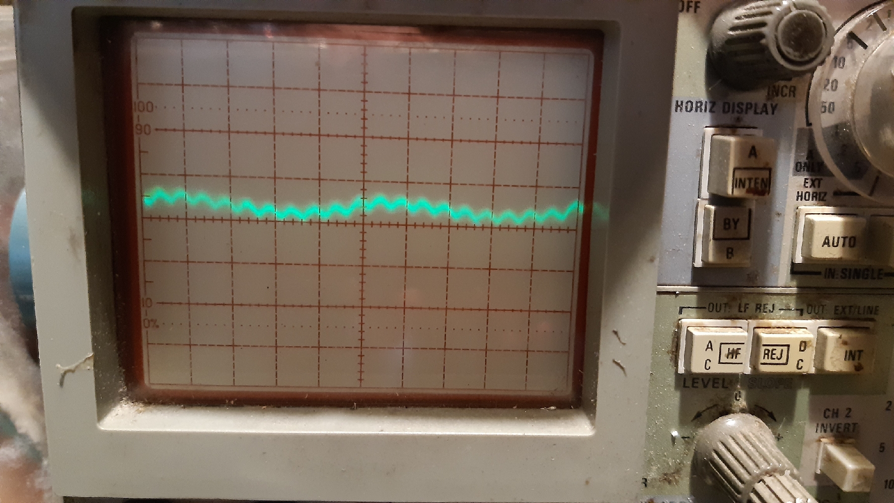

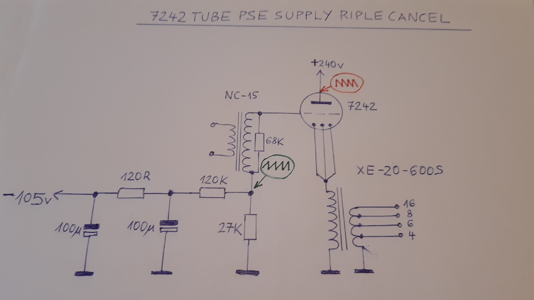

A 7242 PSE prototípusán egy újabb fejlesztés sikerült, a negatív rácsfeszültség tápegységét CRC szűrésre alakítottam át. Elsőre ez alkatrészpazárlásnak làtszik - de mégsem az
A szűrőtagok megfelelő érték megválasztásával olyan nagyságú negatív riplit kaphatok, amely a 7242 rácsára jutva kiolthatja az anódtápból érkező pozítiv ripli maradékát.
Így a 7242 katódján 3mv PP riplit láthatok a szkópon, mivel a kimenőtranszformàtor feszültségáttétele kb. 9,5, a szekunderen olyan kicsi jel van, hogy nem érdemes fotót feltenni róla.
A tápegység felől érkező ripli elnyomása így a kimeneten -100dB-nél is jobb lett.

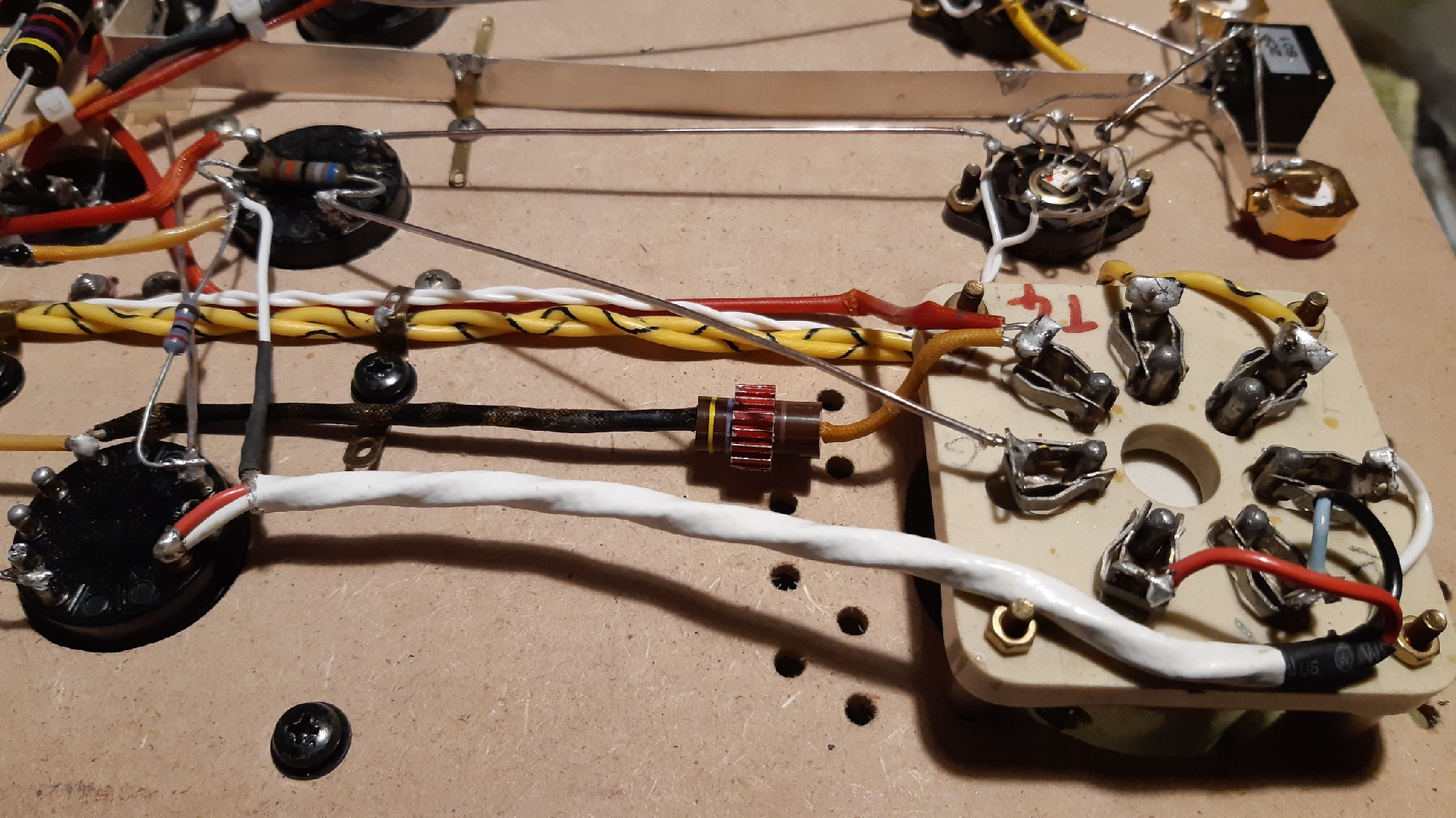

Újabb lépést tettem a 7242 PSE végső verzójának a minél jobb megépítési minőségének az írányába. Ami lényegében csak egy ellenállás egyik pontról egy másik pontra átforrasztásából állt.
A bemeneti 417A elektroncsőnek sikerült igen rövid rács/katód szétválasztott vezérlési kört kialakítani, amit a földelő ezüstszalag egyszerű félbevágásával oldottam meg.
A 7242 végcső rácsköri vezérlését átvizsgálva arra jutottam, hogy nem a földelő ezüstszalagon át, a hosszabb úton keresztül kell a rács/katód vezérlőkörnek záródnia. Ami ráadásul a két csatorna közös földelése, így benne - bármilyen kis mértékben is - áthallás keletkezhet.
Tehát a 7242 rácsköri vezérlését a testre záró 27k-os ellenállást átforrasztottam a kimenőtrafó testpontjára, így már nincs közös jelvezetés az ezüstszalagon. Ennek egyértelmű bizonyítéka az oszcilloszkópos mérés, ahol látható a maradék 100Hz-es hullámzásnál kisebb értékű 1kHz-es áthallás (1mv/div). Mivel a 100Hz-es ripli is már a -100dB-es szint alatt volt, az áthallás értéke most ennél is kisebb szintet mutat

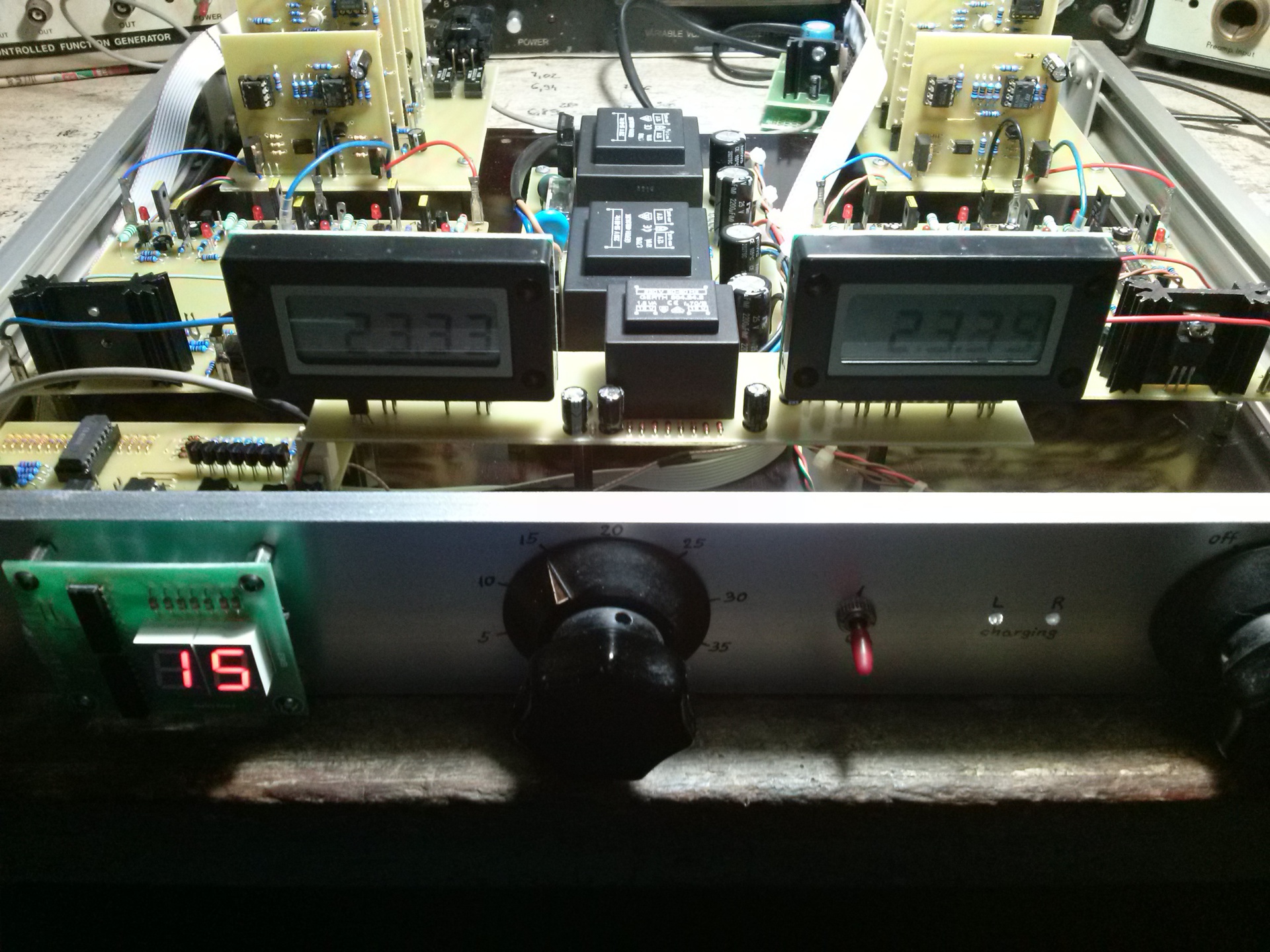

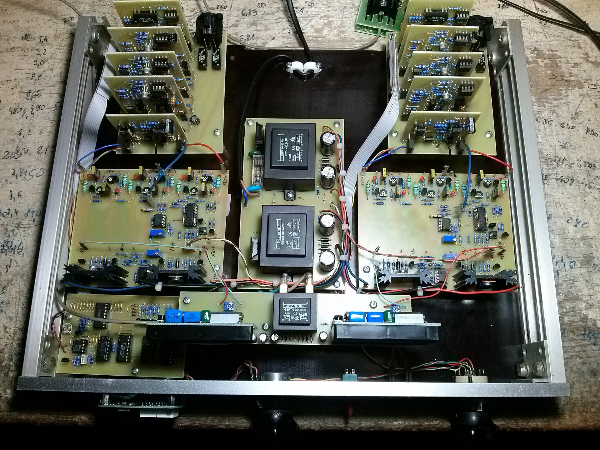

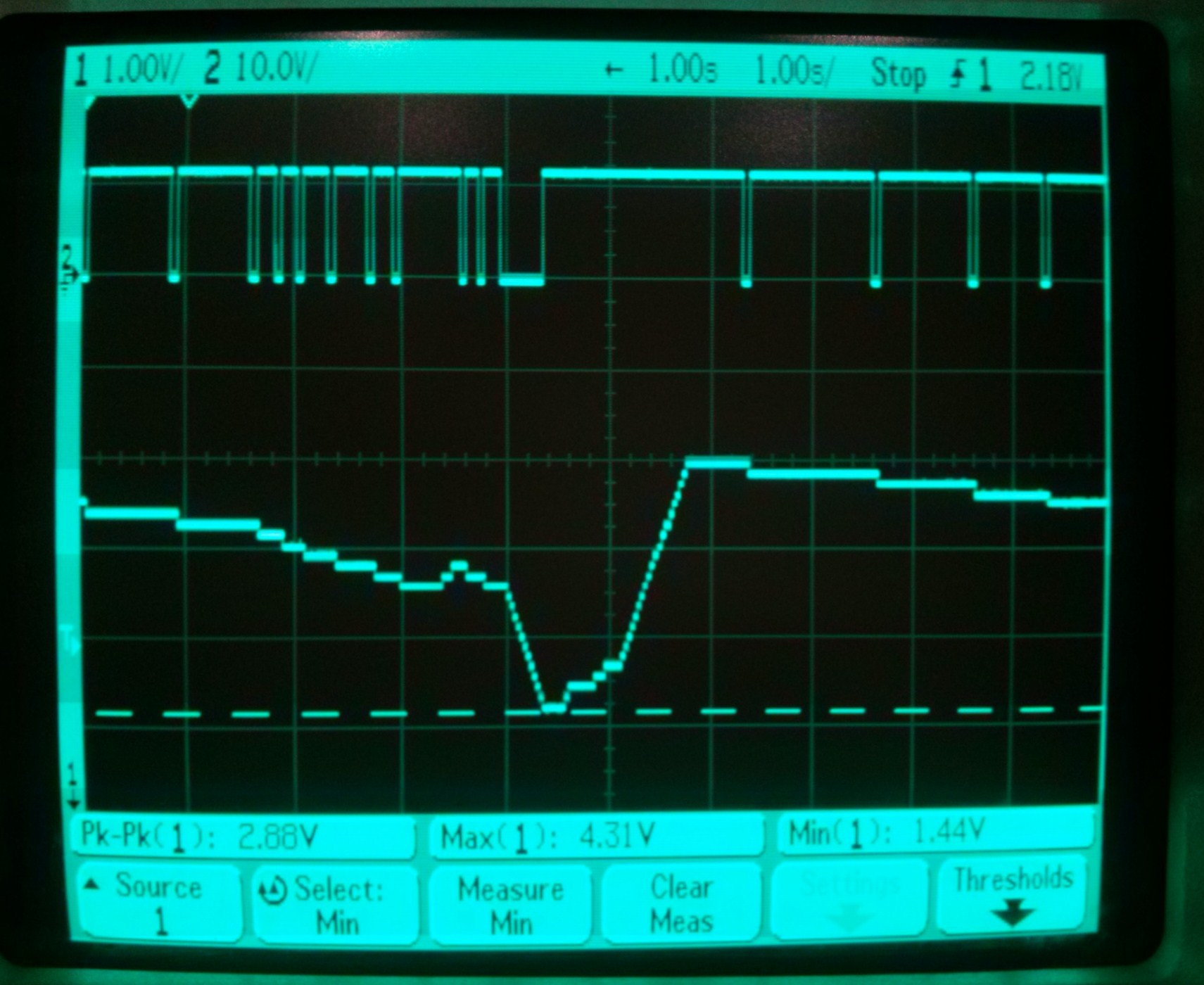

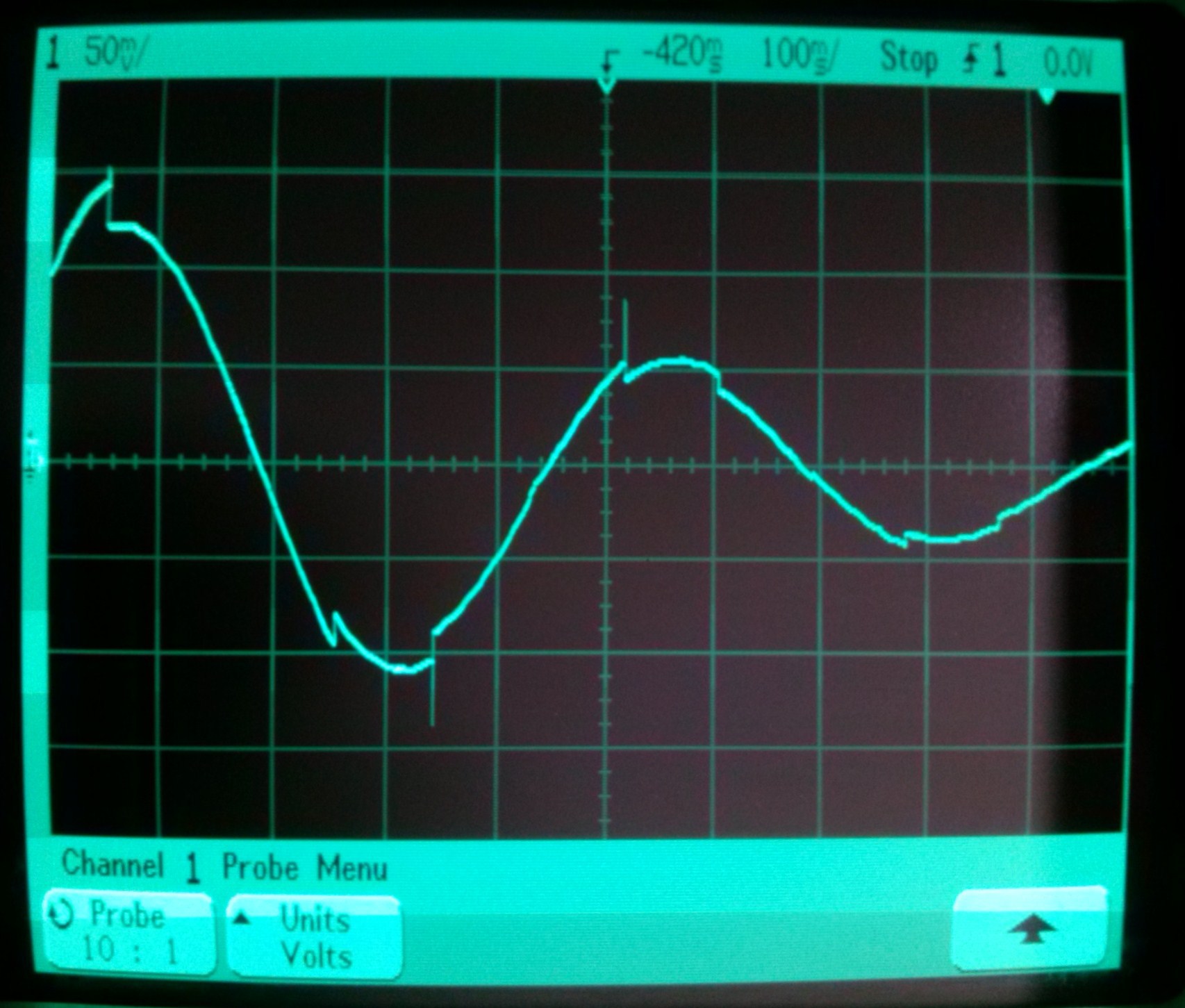

Elkészült az előerősítő és abban a percben elromlott a számítógépem (ezzel egyidőben a feleségem pedelec-jének a töltésszabályzója). Akadt szorgoskodnivaló a héten.
A 3197-es képen a poti vezérlőfeszültsége és a PIC-telen AD feszültség.
A 3204-esen az osztó osztogatja a 2 Hz-es szinuszjelet. A gyakorlatban úgy hangzik zenei jellel mintha analóg potival szabályoznám a hangerőt... folyamatosnak tűnik és "kattogásmentes". Ez a átúsztató izé csak rontani tudna ezen a helyzeten (szerintem), de ha gondolod törpölhetünk rajta. Nekem biztosan nem kell, mert nagyon elbonyolítaná ezt az egyszerű kis kapcsolást... meg amúgyis minek.

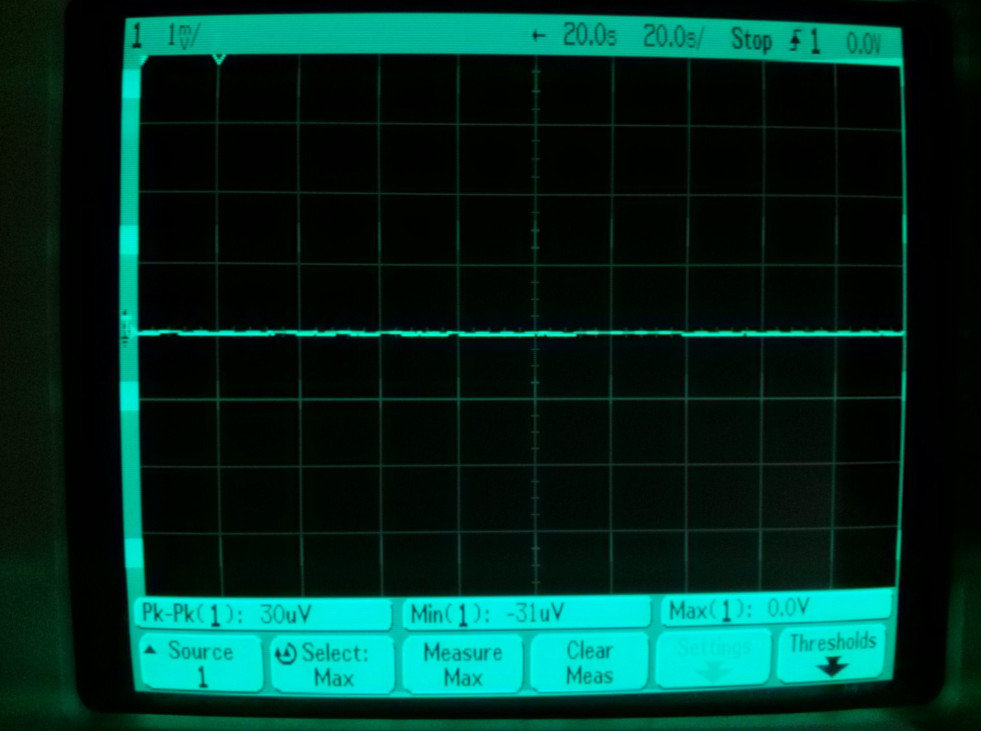

Azon is múlik, hogy nem kattog, hogy ilyen a kimeneti offset drift 3205-ös kép (20 sec/div); ezt már a teljesen be nem dobozolt végső változaton mértem 5 perc bemelegítés után.
És a "végső változat" kapcsolási rajza - ha végleg elszállna a gépem, elhagynám a pendrive-ot, rálépne valaki a külső merevlemezre - itt (is) meglegyen.
A billenőkapcsoló szerepe az előlapon: alsó állásban "0' felsőben "1". Az előzőleg kifúrt lyuk takargatása csak másodlagos funkció.

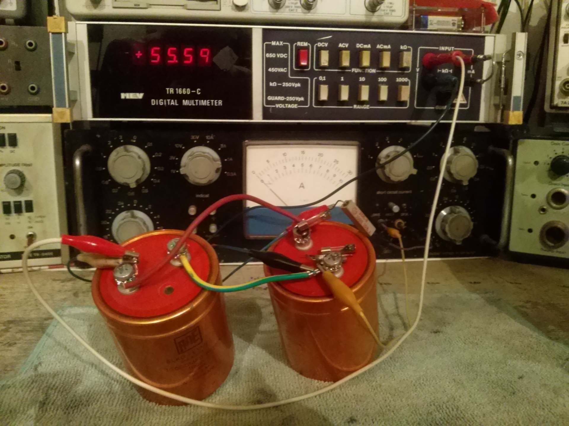

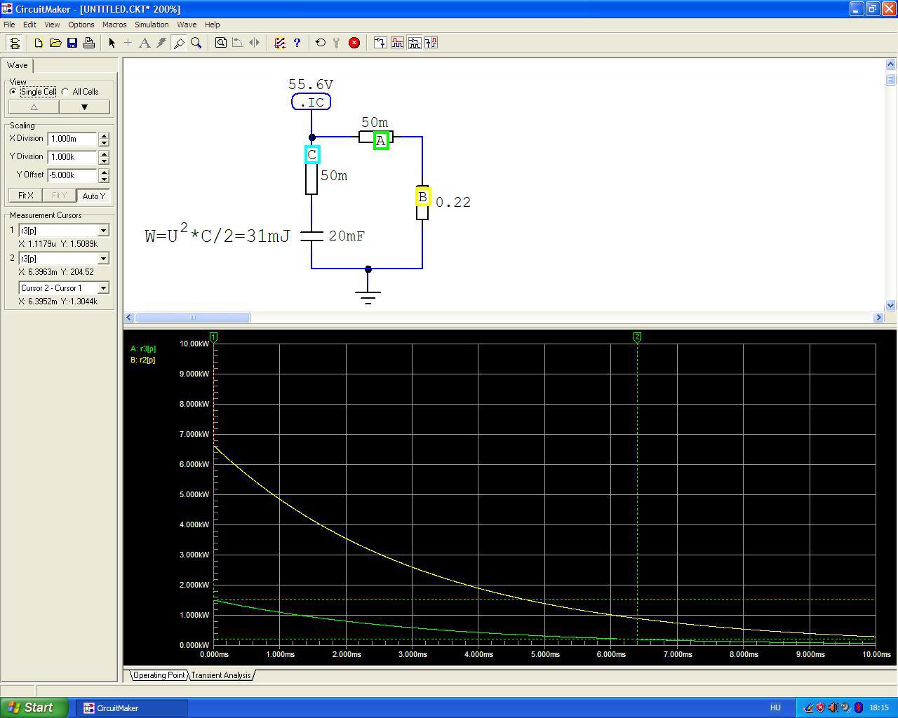

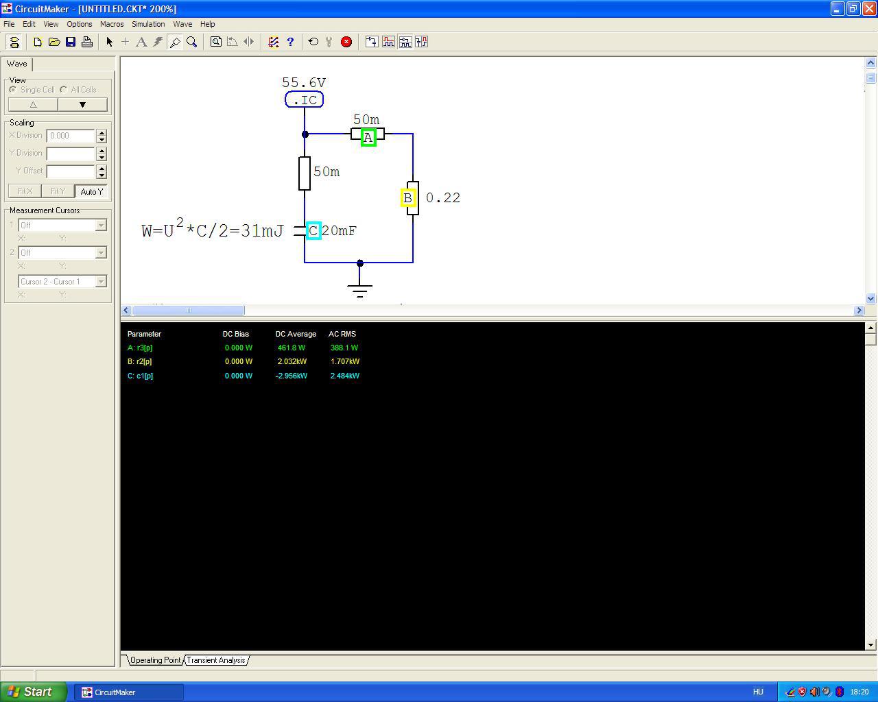

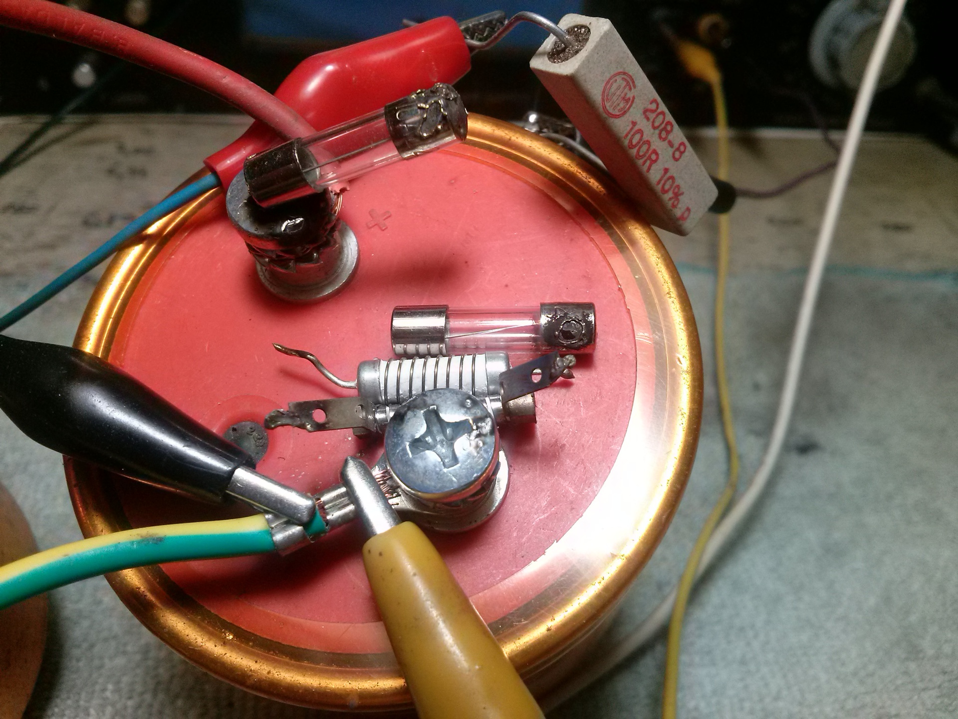

A múltkor szóba került a crowbar, mint a hangszóró védelem egyik lehetséges formája... hogy van olyan is, hogy a tápegységben olvasztjuk ki a biztosítékot. Pufferkondi > biztosíték > végfok panel. A biztosíték és a végfok között tirisztor, ami vészhelyzetben rövidre zárja tápegységet. A bizti kiolvad, a tápfesz megszűnik, a hangszóró túléli. Ha szerencsénk van, akár még a végfok is. Ilyen van a "Burgumban". Anno, elszórakoztam ezzel egy ideig, még a kísérletek kezdetén. Néha nem verte ki a biztosítékot, aztán meg a tirisztor is kiolvadt biztosítékostul. Valahogy ez most eszembe jutott és játszottam egy kis "biztosítékkiverőset" ma délután, hátha okosabb leszek valamivel. Vagy ha okosabb nem is, de tapasztaltabb... fogalmazzak inkább így.
Megosztom, mert szerintem érdekes.
Kerestem két szimpatikus kondit. ROE-t, mert az szép nagy duci. Két 10 ezer mikrósat, mert az úgy már húszezer. Kicsit formáltam őket, nehogy felrobbanjanak itt nekem a pofámba. Jól feltöltöttem őket, amit csak bírt a labortápom, annyira, tehát úgy majdnem 56 V-ra. Aztán kerestem két szimpatikus ellenállást és ezzel a lendülettel szét is kalapáltam őket, hogy lássam vajon mi lehet a belsejükben - valamint azt is, hogy a biztosíték bírja tovább az áramlökést, vagy az ellenállások. Az egyik 0.47R, a másik 0.22R. A képen látható 0.1R csak illusztráció, hogy így nézett ki a 0.22R is amíg megvolt a kabátja... tehát olcsó mezei izé, de legalább rá van hegesztve a huzal a sapkájára.
Közben számolgattam is exhas, hogy ha mondjuk a párhuzamos kondik ESR-je 50 mOhm, a biztosíték ellenállása pedig legyen ugyanennyi, a 0.22R meg legyen 0.22R, akkor ez az első időpillanatban kb. 173 A áram, ami majd úgy 5x 0.64 ms elteltével csökken nullára.
A kodikban tárolt enegia 31 mJ, ami a kisütés röpke ideje alatt kW nagyságrendű teljesítmény, mind az ellenálláson, mind a biztosítékon. Megmutatom szimulátorban is a hitetlenek kedvéért.
Kiolvad ettől egy olvadó biztosíték? Egy 10 A-es biztosan... vágnám rá, de nem vágom rá, mert előre tudtam, hogy nem. Ezt is megmutatom. Sokadik kisütés után is sértetlen az olvadó biztosíték olvadókája, miközben a sapka leolvad róla. Sőt odaheged a csavarhoz. Ez a ponthegesztés egyik formája. Aztán még odáig is elmerészkedtem, hogy a biztosítékkal közvetlenül zártam rövidre a kondenzátor kivezetését. Volt ám szikraeső, tűzijáték, kupakolvadás, de sem a biztosíték nem olvadt ki sem a kondi nem robbant fel (mivel még itt vagyok). Nem vak az lú, csak bátor.
Aztán kezdtem lejjeb adni. A 8 A-es még mindig nem olvad ki ennyitől. A 6.3 A-es harmadik nekifutásra, a 0.22R-rel végre. Az 5 A-es elsőre, a 0.47R-rel is. De még talán ez is szerencse dolga, hogy vagy kiolvad, vagy nem. A 4 A-es már biztonságosan nem visel el 30 mJ energiát.
Így számoljon aki ilyen védelmet szeretne.
Persze itt (szándékosan) nem volt tápegység ami további árammal fűthette volna biztosíték betétjét. De az időállandó 6.4 ms, ami tud két töltési periódus közé is esni, mert a zsíroskenyér is mindig pofára... mint tudjuk. Aztán egy 30%-ra kisütött puffert kell újra töltenie a Graetz- nek, meg trafónak... szóval igénybevétel. A tirisztorral soros védő ellenállás nélkül egy tápegységben simán elszáll a BT152 pl. ami pedig 300A nem ismétlődő csúcsáramot elvisel. Legalábbis nálam többször megtette (anno). Nem egyszerű ez a crowbar (sem).

A másik amit meg szerettem volna mutatni, hogy többet kibír az olvadó biztosíték, mint gondolnánk és ez nem jó.
Javítok: az előző hsz-em végén az 30 mJ helyesen 30 Joule munka/energia. Bitosan észrevették néhányan a bakit.

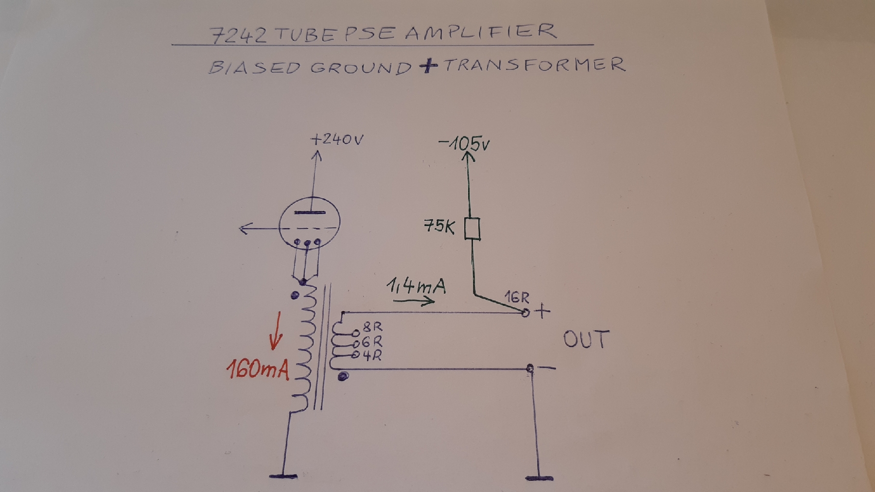

Mivel korábban már írtam a testvezetékeken átfolyatott egyenáram hatásáról, ahol azt feltételeztem, hogy a DC áram által használt legrövidebb utat a vezetőben a zenei jelek is követik
Több információt erről a gondolatmenetemről a korábbi hozzászólásom linkjén lehet olvasni:
A 7242 tube PSE testvezetékeit szépen elő is feszítettem 2 db 47k-s ellenállással, hogy az elektronok ne bolyongjanak már annyira, hanem a kijárt utat válasszák
Aztán jött a következő felismerés - már csak a kimenőtranszformátor szekunder tekercsének a vezetékének nincs előfeszítése (biased wire). Kicsit el kellett filózni az eseten, mert a primer és a szekunder tekercs egymáshoz kèpest fordítva van bekötve (az erősítő be és kimeneti fázis megegyezése miatt). Rájöttem, hogy a negatív tápegységet felhasználva meg tudom oldani, hogy ne egymás ellen dolgozzon a két mágneses mező.
Sőt! Az is gondolnám, hogy ezt a kismértékű DC áramot is modulálja a primer tekercs mágneses mezeje, kicsit hasonlóan a mágneses hangrőgzítésnél használt előmágnesezéshez hasonlóan (record bias current).
Mondjuk azért ezen még agyalni kell valamennyit, hogy kiderüljön mi is van a feltételezés mögött...

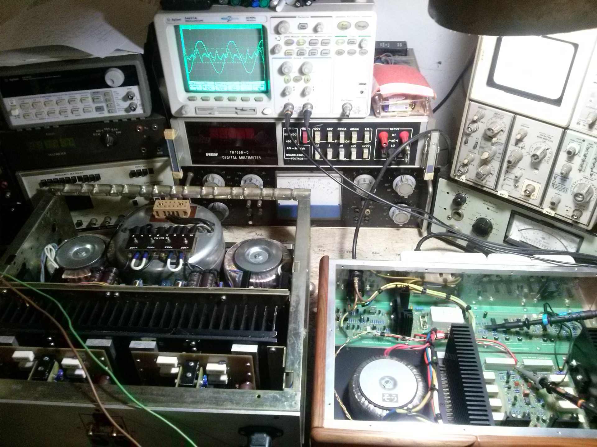

Biztos írtam már valahol egy hibajelenségről. Hozták hozzám egy tranzisztoros gitárerősítőt, ami néha spontán pukkant egyet. Volt olyan is, hogy berregett. Olyan is előfordul, hogy magától rendbejött, majd megint csinálta.
Otthon bekapcsoltam, de nekem normálisan szólt. Persze nem gitárt pengettem órákig, hanem van nekem erre a célra egy jelforrásom, amin nyers gitár pengetések vannak. Ez tolta bele a dallamokat. Órákon keresztül semmi hiba. Ütögettem gumi golyós püfölővel, de semmi.
Vasárnap reggel ismét bekapcsoltam, és ahogy a párom féltette a levestészta főzéséhez forrni a vizet, elkezdett pattogni. Mármint nem az asszony, hanem az erősítő. Aztán elmúlt. Mármint nem az erősítő múlt el, hanem a pattogás. Közel hajoltam az erősítő paneljéhez hogy méregessek, majd hirtelen hangosan krampogni kezdett. Kiderült, hogy a páratartalomra érzékeny. De mi?
Gyorsan betétted a kimenet és a hangszóró közé egy 1kOhmos ellenállást, mert nem volt jó érzés 2X40V tápról működő erősítőt hallgatni fél méterről 100dB feletti érzékenységű hangszóró keresztül.
A kapcsolási rajz alapján a végfokot leválasztottam az előfokról, azaz csak a végfokot vizsgáltam. Gőzölős vásárlóval toltam neki kis párát, persze elkezdte a játékot. Na de mi?
Teljes sötétben ráleheltem az áramkörre, és az egyik TO92 tranzisztor alól a pattanásokkal szinkronban halvány felvillanásokat láttam. Kiszereltem a panelt, mert biztosra vettem hogy a forrasztás oldalon egy kis ördög lapul. Több esetben találkoztam ugyanis ólommentes forraszanyag esetében, hogy az ón kristályos formában dermedt, és tűket növeszt ha lassan hűl ki. De most nem volt ilyen. Ennek ellenére kikapartam a tranzisztor lábai között az esetleges oda került bármit, majd kis ecsettel lelakkoztam a forrszemeket. Újabb próba. A villanások megint megjelentek, de most ár biztosan az alkatrész oldalon. De mi villog?
Nagyon nehezen kiderült, hogy az a TO92 lábai közül jön a fény. Kivettem a tranzisztort, kapott egy paramétereiben hasonlót, majd soha többé nem jött elő a hiba. Ez volt amúgy a nagyjelű fokozat tranzisztora. A tranzisztort szemügyre véve erős nagyításban azt láttam, hogy a lábak között a tokozás sorjás volt, és a lábak gyári ónozása során ennek a sorának az élére került valamennyi ón. Ez volt a híd a villanynak. Tű hegyével letörve a vékony sorját, a tranzisztor meggyógyult. Be is szereltem valahova, szerintem még mindig jó.
Ezt csak azért írtam, mert lehetnek meglepetések.
(#) Karesz 50 válasza deebo hozzászólására (») Júl 24, 2023 /
Nem, mert azt látnám szkópon.
(#) deebo válasza Karesz 50 hozzászólására (») Júl 24, 2023 /
Kivéve, ha annyira magas a frekvenica, hogy a szkóp/kábel nem tud vele mit kezdeni, ráadásul nem is állandó jelenség ugye.
