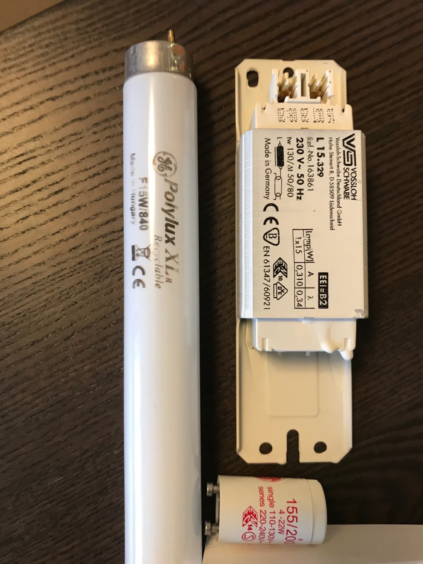

Van egy fürdőszobai fénycső összeállításom, ami nem gyújt. Csövet és gyújtót cseréltem, ma már az előtétet is. A helyzet változatlan. Lenne valami ötletetek, merre tovább?
Köszi:

(#) kaqkk válasza morhoon hozzászólására (») Ápr 27, 2020 /
Kapcsoló- biztosíték?
(#) didyman válasza Tomi111 hozzászólására (») Ápr 27, 2020 /
Ez nem egészen így van. Az alulhajtás ugyanúgy nem jó a fénycsőnek, mint a túlhajtás. A katódok eróziója magasabb és alacsonyabb üzemi hőmérsékleten is fokozottá válik. Körülbelül 5 % eltérést még jól tolerálnak, itt igaz az élettartam növekedése is, de aztán a növekedésből csökkenés lesz. A fényerőszabályzós előtétek ezért és a stabil emisszió miatt fűtik a csövet, ha leszabályozott üzemben vannak. Az előtétnek sem olyan jó ez. Ha tönkre nem is megy, az élettartama csökken, a nagyobb teljesítményű cső nagyobb gyújtófeszültséget kíván, ez fokozottabb stressznek teszi ki az ebben részt vevő kondenzátorokat, tekercset.
(#) VIM válasza morhoon hozzászólására (») Ápr 28, 2020 /
Szia! Ha Te magad "építetted", kötötted be akkor elő szokott fordulni, hogy a szemben lévő foglatok érintkezőinél fordítva van bekötve a vezeték, sosem fog működni. Az itt bemutatottak szerint kösd be, ügyelve a foglalat helyes érintkező bekötéseire. Ha a csőfoglalatban van a gyújtó foglalata is akkor különösen oda kell figyelni a helyes bekötésre, mert megtévesztő lehet azok érintkezőinek "hovatartozása".
(#) morhoon válasza kaqkk hozzászólására (») Ápr 28, 2020 /
Kapcsolót kikötöttem.
A biztosítéknak hol kellene lennie?
(#) morhoon válasza VIM hozzászólására (») Ápr 28, 2020 /
Szia! Nem én építettem, gyári tükrös szekrény része, és évekig működött. Azért megnézem, amit küldtél. Van még egy kondi a rendszerben. Az esetleg okozhet ilyet?
Köszi a segítséget!
(#) VIM válasza morhoon hozzászólására (») Ápr 29, 2020 /
Ha a zavarszűrőre gondolsz, azt ki iktathatod de nem tartom valószínűnek, hogy az volna a probléma. Valami triviális érintkezési hiba lehet a csatlakozási pontok valamelyikénél.
