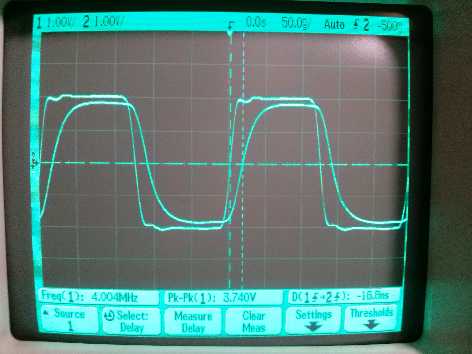

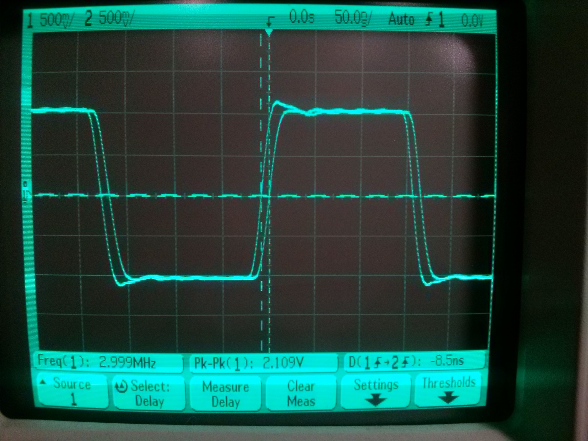

Ez a HEC kimeneti fokozat ha sikeresen csökkenti a végfetek torzítását, akkor akár el is maradhat a globális visszacsatolás, vagy csökkenthető a visszacsatolási tényező. Ebből adódóan kitolódhat a sávszélesség, javulhat az impulzusátvitel. Ez például még messze van az igazitól:
Szerintem egyértelműen késletetés a fázistolás, igazából már a kifejezés is késleltetésre utal, ha szkópképernyőn képzeljük el. Persze más kérdés, hogy mekkora ennek a jelentősége egy hangfrekvenciás erősítőnél. Egyesek emiatt esküsznek, hogy a visszacsatolás ront az erősítőn, ami igaz is lenne, ha MHz-es zenéket hallgatnának.
A késleltetés problémájának létezését és gyakorlati megoldását lehet látni PC alaplapokon a RAM és a CPU közötti vezetősávokon, ugyanis úgy vannak kialakítva, hogy minden vezetősáv ugyanolyan hosszú legyen, ezért látszólag felesleges kanyarokat alkalmaznak, ha túl rövid lenne egy vezetősáv, persze itt már GHz-ekről van szó.

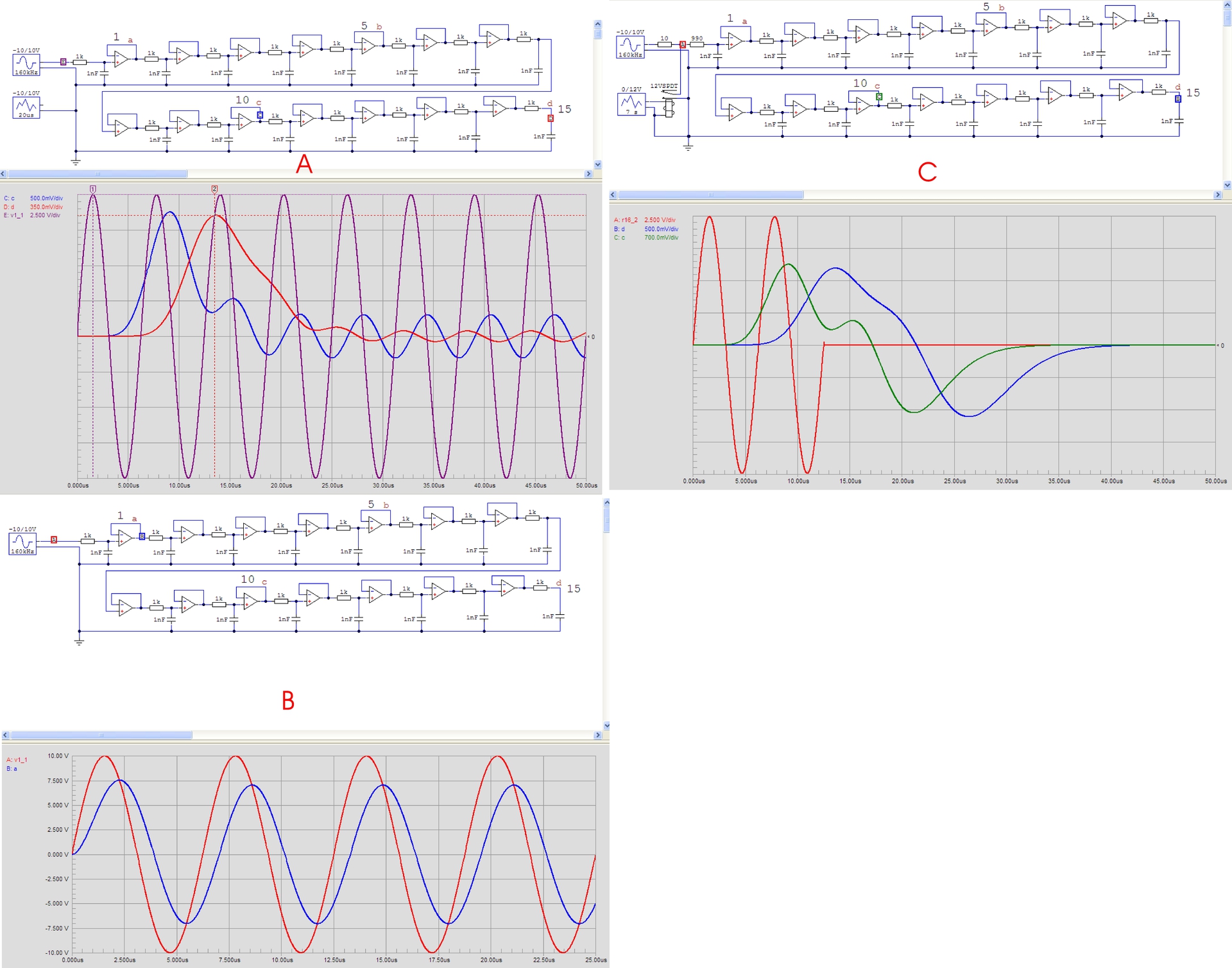

Nem így van. Ha késleltetésről beszélünk. az nem változtatja meg a bemeneti jel alakját, a szabályozástechnikában ezt holtidőnek hívják. Van egy 20-m-es cső, ami üres, az elején beleereszted a vizet és csak egy kis idő múlva, a holtideje múlva jön ki belőle. De ettől még ugyanaz a víz jön ki, mint ami bement. Vagyis nem lesz belőle málnaszörp...
Amire sokan gondolnak, pl. a többtárolós szűrők kimenete valóban úgy néz ki, mintha holtideje lenne, de a jelalak is megváltozott a kimeneten. ( Mondjuk a háromszögből szinusz lesz. ) Pár éve volt egy vita erről, KD mester nagyon jól megfogalmazta, a fázistolást vissza lehet állítani, vagyis vissza lehet kapni a bemeneti jelet alakhűen. A holtidőnék ezt nem lehet, egyrészt a jelalak nem változott meg, időben vissza lehetne állítani, de ehhez kellene egy időgép.

Ha a bemeneti jelet erősítjük valamilyen aktív eszközzel (pl. tranzisztorral) ez fáziskéséssel (is) jár. Ezt nem lehet visszaállítani. Még KD sem tudja. Szerintem.
Azt nem tudom elképzelni, ha valaminek holtideje van - ez az elektronikában - ne vonná maga után a jelalak megváltozását. Hogy lehet úgy átvinni egy négyszögjelet, vagy egy impulzus jelet, hogy holtideje legyen, de a élmeredeksége ne változzon? Most csak kérdezem, nem kötekedni akarok. A mechanikában el tudom képzelni. Ott van például az a sok golyós himbi-limbi (nem tudom a nevét) ahol az első golyó nekiütődik a sornak, a szorosan egymáshoz simuló golyók nem mozdulnak de az utolsó kileng, majd visszaadja a mozgási energiát a golyósornak. Ott van késleltetés és nincs alakváltozás (vizuálisan). Olyan mintha egy inga lengene, de félúton megáll. De van erre példa az elektronikában? Közben eszembe jutott. A PWM ilyen. Ott van késleltetés de nincs jelalakváltozás. De ez kapcsolóüzem. Az analóg technikában nem tudok példát találni rá. A hozzászólás módosítva: Okt 5, 2023
Persze, hogy nem, de ha azt mondom, hogy energiatároló elemek vannak a jel útjában, azt nem értenéd. Energiatároló pl a kondi, meg a fojtótekercs. De akárhogy is nézed, ezek valamilyen szűrők. Egy ellenállás nem okoz fázistolást, vagy holtidőt. De egy tranyó már igen, mert van kapacitása és van induktivitása is. De az csak fázistolás, nem pedig holtidő.

Olvasgasd még azt a szabtech könyvet... Esetleg csinálhatsz szimulációt késleltető művonallal analógban.
Pedig KD még egy szimulációt is tett fel, legfeljebb nem értetted meg.

Kipróbálhatnál egy ilyesmi szűrőt. Pontosabban kétféle szűrőt egymás után. Ugye, elvileg minimális a különbség a fentihez képest, az aluláteresztőnek van egy szélsőértéke a záró tartományban. Az inverz karakterisztikájú második szűrő után pedig visszakapjuk az eredeti jelformát...valamikor.

Mindenki tudja, hogy a globális visszacsatolás híve vagyok, egyedüli kivétel ez alól a "Burgum", ahol a VAS-ról van visszacsatolva a nagyjelű erősítő és ezt követi a hibajel erősítős buffer. Azok közül a helyi visszacsatolású erősítők közül amiket eddig hallottam szólni egy sem tetszett. A Gryphon sem. Ez a futási idős dolog onnan jött, hogy a HEC rendkívül érzékeny a jelkésleltetésre. Azt próbáltam bebizonyítani - ami nem is lehet másként, ha józan paraszti ésszel végig gondoljuk - hogy a késleltetést kizárólag a fázistolás okozhatja. Ebből következik, hogy a fáziskésés valódi késleltetés... de nem mindig. Azt a jelet tekintjük késleltetettnek aminek holtideje van. Ezt írja a szabályozástechnikai könyv is (amit újra elővettem). Minden amit leírtam erről, azt igaznak gondolom addig, amíg valaki be nem bizonyítja az ellenkezőjét. - Igen... már van két olyan eset (ha jól figyeltem, kettő) amikor van holtidő, de nincs jelalak-változás. Az egyik a PWM, a másik a tápvonal, köszönöm a példát. Biztosan van még számtalan, de ez a kettő is elég most nekünk. - Van amikor csak fázistolás van, de nincs késleltetés. Ilyen az elsőrendű aluláteresztő, amit a szab.-technikában egytárolós integráló tagnak neveznek. Ennek nincs holtideje és még biztosan van néhány olyan példa amikor csak fáziskésés van de nincs holtidő. - Van olyan eset amikor az integrálótag fáziskésését vissza lehet állítani differenciáló taggal. Ilyesmit szimulálhatott "shany", majd holnap bepötyögöm. - De a lényeg, a hangsúly, most egy gyakorlatban megépíthető/megépített, több fokozatú, működőképes, megfelelő fázistartalékkal rendelkező hangfrekvenciás erősítőn lenne. Ennek mindig van valamekkora (jelemelkedési sebességtől függő) késleltetése, azaz holtideje. A szabályozástechnikai könyv is egyértelműen leírja, hogy azt tekintjük holtidőnek amikor rendelkezőjel megjelenik a szabályzókör bemenetén, de kimeneten egy ideig még nem történik semmilyen változás. Ez az idő, a holtidő. Példaként erre kitettem négy szkóp fotót négy különböző erősítőrő négyszögjel átviteléről., Mind a négy átfogó visszacsatolással rendelkezik és mind a négy képen jól látható a holtidő megléte.
Belátom, igaza van compozitnak. Akkor legyünk szakszerűek.
Itt van egy vezérelt erősítő (nem szabályozott, mert nincs visszacsatolása) néhány fontosabb jellemzője. Egyszerű földelt emitteres fokozat átviteli jellemzői Bode diagramon és az egységugrás- ill. az impulzus függvényre adott válaszjelei. Mindent odaírtam, aki akarja, értelmezi. Idézet: Valami hasonló:„...Találkoztam/dolgoztam olyan berendezéssel amelyben fokozatonként állítható volt a lokális vcs. és a két különböző pontról vett globális visszacsatolás is állítható volt, az optimum elérése érdekében.” https://www.stereophile.com/content/ch-precision-m11-power-amplifier A hozzászólás módosítva: Okt 7, 2023
