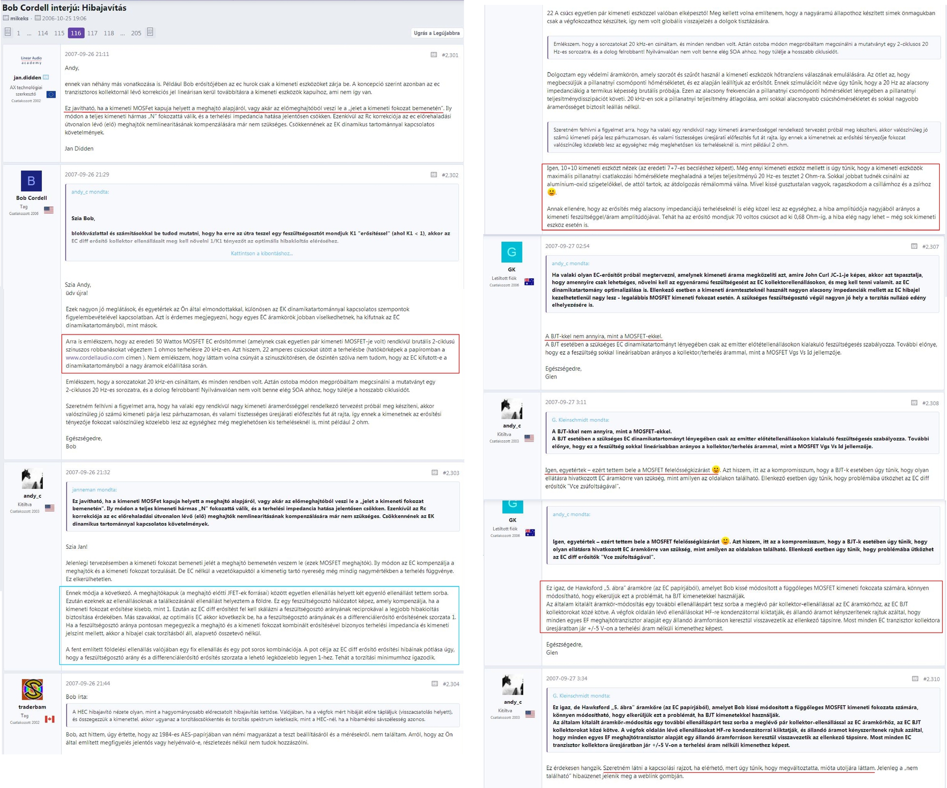

Ez most egyszeri kísérlet arra, hogy mennyire olvasható ez a két jpg. formátum. Azért ragaszkodnék jobban a képhez, mert ezt inkább elolvassa mindenki - ha már az orra előtt van - míg a pdf.-et nem biztos, hogy megnyitná. Próbálok ilyen furfangos lenni.
Szeretnék néhány idézetet kiemelni a "nagyoktól". Ott is vannak viták, valamint párhuzamos beszélgetések - értem ez utóbbi alatt, hogy ketten-hárman vitatkoznak az egyik problémáról, miközben mások másról - és folyamatában összeolvasva nehezen értelmezhető a két külön téma.
Ezek az idézetek arra lennének jók, hogy ne csak én tudálékoskodjak itt, hanem mások is : )
Ez persze poén akart lenni.
Másrészt amíg ezt "szerkesztem", akaratlanul is jól át kell rágnom magam a témán. Megkísérlem összelopkodni azokat az ötleteket amelyek miértjét és működését megértem és talán fel is tudom használni.
És, hogy most miért ez a HEC mániám? Azért mert az egyetlen Cordell HEC amit építettem itt szól a szobámban, tetszik, beleszerettem... de tudom róla, hogy ahogy ez meg lett építve - közel nulla hozzáértés mellett - az egész biztosan messze van attól amire ez a kapcsolás képes lehet(ne). Tehát próbálkozom, oszt ha nem sikerül akkor végső esetben marad ez így, ahogy most van. Tanulni jó játék, a többi mellékes.
A kékkel bekeretezett részt még most sem értem. Milyen jFET-nek melyik ellenállása van leosztva, de újra elindultam a kályhától... ha jutok valamire megmutatom. Jó lenne ha kicsit jobban értenék a számítógéphez, most CorelDraw-val illesztgetem össze a részleteket. Biztosan van ennél egyszerűbb, jobb, gyorsabb valami is... de úgy kell nekem.
Ui: most, hogy látom mit követtem el... szerintem ez elég jól olvasható, még az '1.jpg' is.

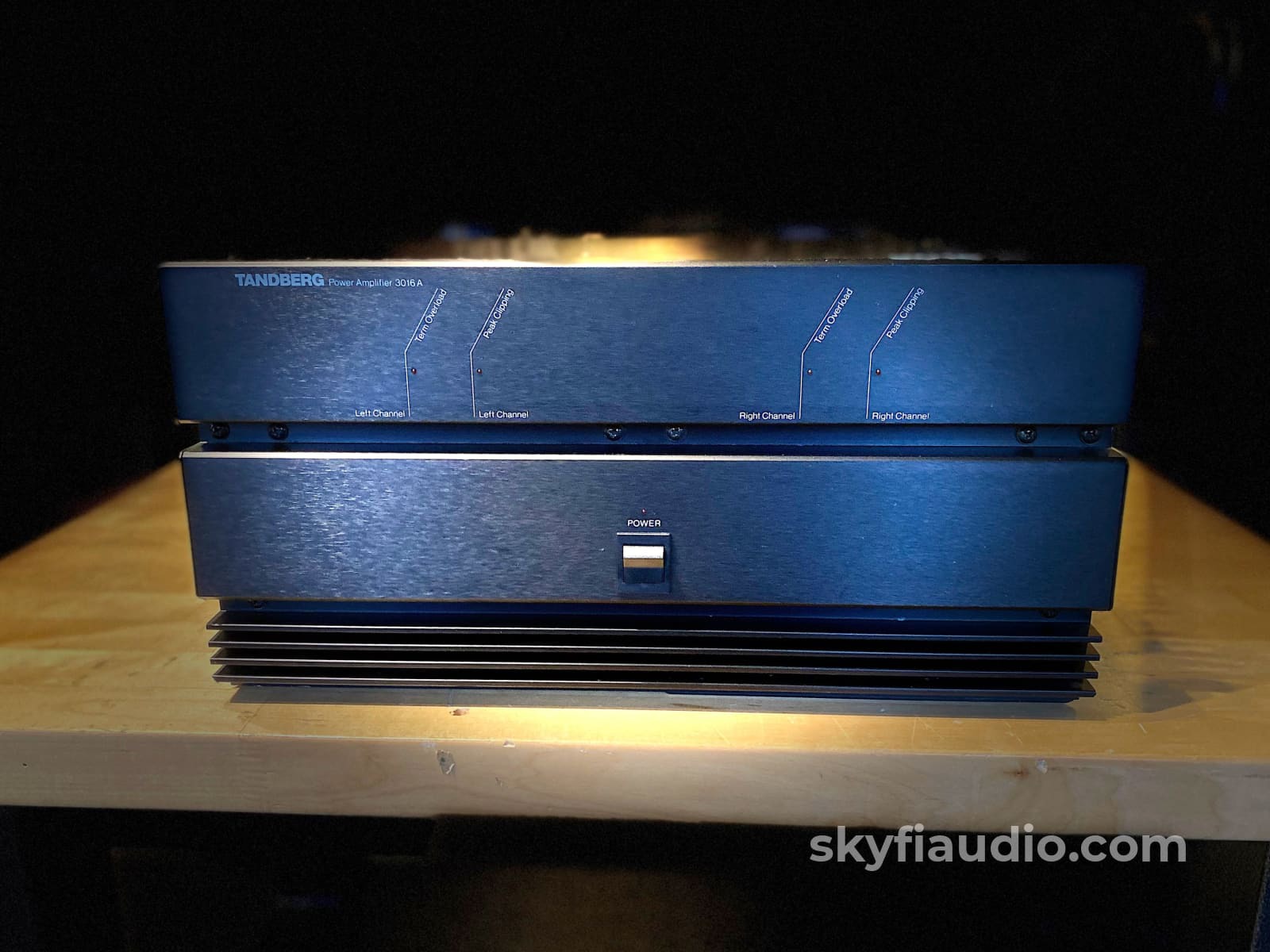

(#) tunerman válasza Karesz 50 hozzászólására (») Okt 3, 2023 /
Ez az "output error correction" áramköri megoldás a Tandberg TPA-3016A végerősítőjében (1986) már ott volt...a no global NFB mellett
A szervizkönyve a neten elérhető.
TJ.

(#) Karesz 50 válasza tunerman hozzászólására (») Okt 3, 2023 /
A Tandberg TPA-3006 kapcsolási rajzának részletét még a tavasszal lementettem a diíaudio-ról. Egy órán át lapozgattam a fórumot, majd rájöttem, hogy van kereső... : )
Nem tudom, hogy a tyúk volt-e előbb vagy a tojás, de ezt írják róla:
A TPA-3016 szervízkönyve túl nagy méretű, de az elektrotanyáról le lehet tölteni (akit érdekel).

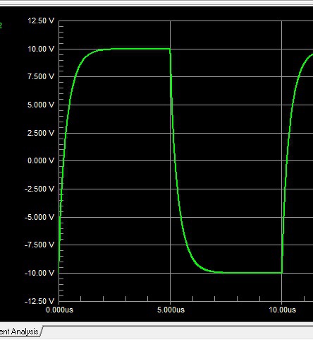

Ezen gondolkodtam és már megint elkezdtem rajzolni. Pontosabban a szimulátor kezdett el rajzolni. Belerajzoltam egy csomó (15 db) azonos határfrekvenciájú (időállandójú) aluláteresztőt. Ezeket ideális műveleti erősítőkkel izoláltam, hogy ne legyenek hatással egymásra.
A "compozit"-tól kapott szabályozástechnikai könyvet is fellapoztam, hogy tudományosabbnak hasson amit rajzolok. Ez pontosan definiálja a holtidő, a megindulási idő, a felfutási idő fogalmát.
Mit látunk az "A"-val jelölt ábra, a tranziens analízis diagramján?
- Az elsőrendű aluláteresztő szűrőnek még nincs késleltetése (holtideje). A másodrendűnek már van. A fokszám növelésével nő a holtidő. (Mondjuk ez senkit nem ért váratlanul... gondolom.)
A holtidő független (a be- és) kimeneti jel amplitúdójától.
- A "D" ábra is tanulságos néhány szempontból. Egy bármilyen felépítésű/rendszerű erősítő fokszámát könnyen megállapíthatjuk a Bode diagram fázis ábrájából (ha megfelelően magas frekvenciáig vizsgáljuk, mondjuk 1 GHz-ig). Ha a teljes fáziskésleltetés mondjuk -450 fok, akkor az erősítő öt pólust tartalmaz. Azért nem írom, hogy öt fokozatú mert egy kétfokozatú erősítőnek is lehet 5, vagy akár több töréspontja a passzív (RC/LC) tagok miatt.
Arról megint egy fél könyvet lehetne írni mit is mutat a Group Delay (futási idő) diagramja. A holtidőt nem mutatja. Annak komoly matematikai háttere van amit nem értek és (saj
nos) nem is érdekel. Az RC szorzatot mutatja (ami itt most 1us). Ez a törésponti frekvencia alatti késleltetési idő. A fázisban eltolt kimeneti jel - a nullátmenetnél és állandósult állapotban - ennyit késik a bemeneti jelhez képest. Az állandósult állapot nagyon fontos feltétel!
A törésponti frekvencia felett a késleltetés csökken. Végtelen frekvencián nulla lesz. Hogy miért lesz nulla ezt könnyű belátni. Az 1 MHz-es szinusz Pí/2 periódusideje 250ns, a 100MHz-esé 2.5ns... és így tovább.
- A "B" és a "C" analízis megint nagyon érdekes.
Ha négyszögjelet átengedjük egy elsőrendű aluláteresztő szűrőn, jóval a törésponti frekvencia felett (kb. 1 dekáddal fölötte) háromszögjel jelenik meg a kimeneten. A másodrendű kimenetén szinusz. A szűrők fokszáma ezután már bármennyi lehet, a kimeneten mindig szinuszt fogunk látni.
Ha két diagramot összehasonlítjuk, a "sokadrendű" szűrő kimeneti jeléből már nem tudjuk megállapítani, hogy a bemenetre szinuszt, vagy négyszöget kapcsoltunk. Sem a jelalakban, sem a késleltetésben nincs különbség... csak amplitúdóban, de ez sem (különösebben) jelentős.
Kicsit hosszúra nyúlt ez az izé, de azért még nézzük meg mindezek után a "késleltetés" szimulációt.
- Az "A" analízisen azt látjuk, hogy (természetesen) a szinuszjelnek is van holtideje a "sokadrendű" szűrő kimenetén.
- A "B" szimuláció egy nagy kérdőjel. El lehet rajta gondolkodni. Az elsőrendű szűrő kimenetén ugyanazt a lassú megindulást látjuk, mint a tizedfokún. Csak persze ez a "lassú", rövidebb idejű. De ott van. Újra megkérdezem a nálam okosabbaktól: most akkor a fázistolás vajon késleltetés-e... vagy csak annak látszik?
- A"C" csak úgy elrettentésképpen. Ha a 160 kHz-es töréspontú 15-öd rendű szűrő bemenetére 160 kHz-es Burts-öt kapcsolunk... semmi köze a kimenti jelnek a bemenetihez.
Tehát a speed a király, ahogy Cordell mondta. Én meg kissé bő lére eresztve, de kitárgyaltam (és még így is félig-meddig kutyafuttában) ezt a tőmondatot.

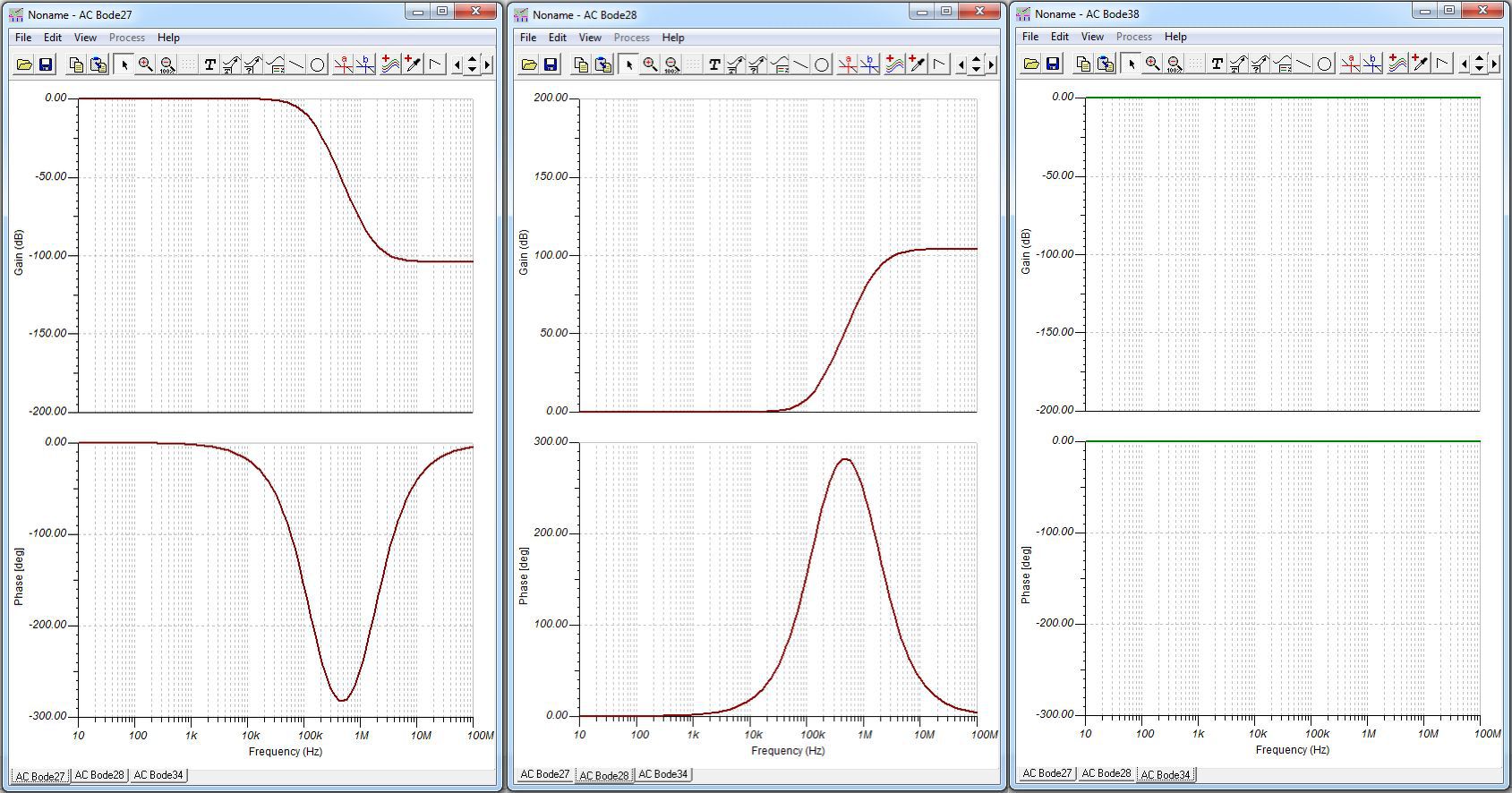

Kipróbálhatnál egy ilyesmi szűrőt. Pontosabban kétféle szűrőt egymás után. Ugye, elvileg minimális a különbség a fentihez képest, az aluláteresztőnek van egy szélsőértéke a záró tartományban. Az inverz karakterisztikájú második szűrő után pedig visszakapjuk az eredeti jelformát...valamikor.
A hozzászólás módosítva: Okt 6, 2023
(#) compozit válasza shany hozzászólására (») Okt 6, 2023 /
Frappáns.

- Van olyan eset amikor az integrálótag fáziskésését vissza lehet állítani differenciáló taggal.
Ilyesmit szimulálhatott "shany", majd holnap bepötyögöm.

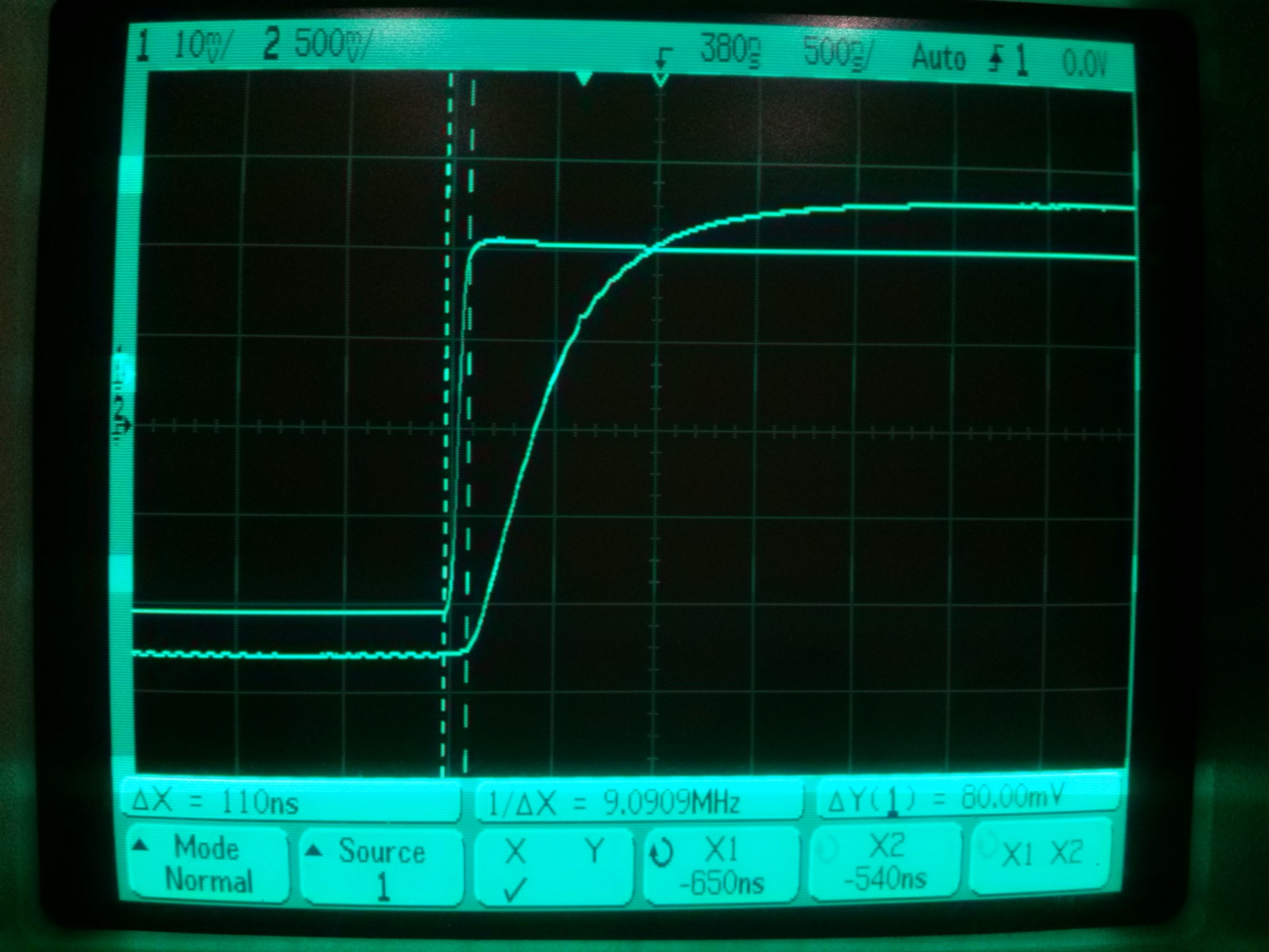

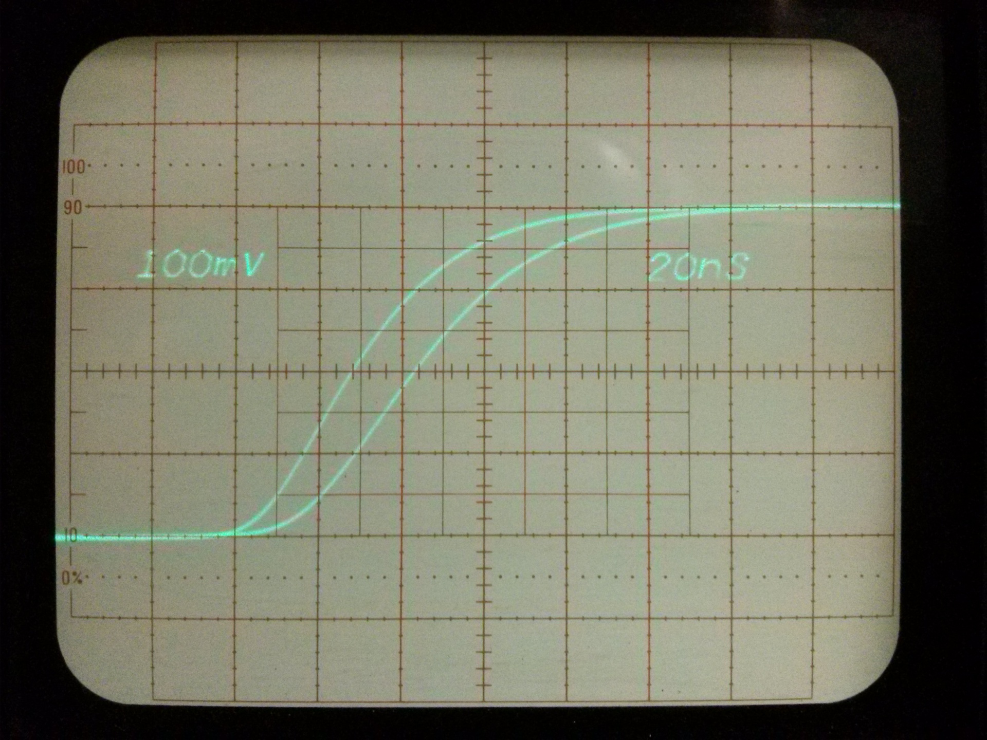

- De a lényeg, a hangsúly, most egy gyakorlatban megépíthető/megépített, több fokozatú, működőképes, megfelelő fázistartalékkal rendelkező hangfrekvenciás erősítőn lenne. Ennek mindig van valamekkora (jelemelkedési sebességtől függő) késleltetése, azaz holtideje.
A szabályozástechnikai könyv is egyértelműen leírja, hogy azt tekintjük holtidőnek amikor rendelkezőjel megjelenik a szabályzókör bemenetén, de kimeneten egy ideig még nem történik semmilyen változás. Ez az idő, a holtidő.
Példaként erre kitettem négy szkóp fotót négy különböző erősítőrő négyszögjel átviteléről., Mind a négy átfogó visszacsatolással rendelkezik és mind a négy képen jól látható a holtidő megléte.
