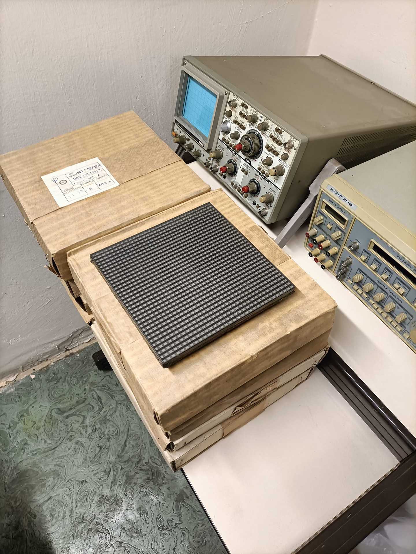

Nem lehet. Csak így tudsz a késöbbiekben értelmesen a kijelzöre írni.
(#) Massawa válasza Kovidivi hozzászólására (») Okt 5, 2023 /
Lehetne, ugy ahogy Skori mondja, de az is elég keserves ügy ekkora méretben.
(#) Kovidivi válasza Massawa hozzászólására (») Okt 5, 2023 /
Ha csak kis méretü infót akarsz megjeleníteni, ami nem változik, akkor harcode-olni kell a képet, egyébként kell egy plusz tömb, amit kovertálsz. Lehetöséges nyílik így pl. müveleteket végezni, és dinamikusan kezelni a kijelzöt.Ha animálni is akarsz, akkor kell még egy, és a kettöböl tudsz számolni.
(#) Skori válasza Massawa hozzászólására (») Okt 5, 2023 /
Matekozni sem olyan vészes. A nullával kezdődő indexek esetén, az oszlopindexet (x) 8-al kell szorozni, majd páros index esetén hozzáadni a sor indexet (Y), páratlan index esetén hozzáadni 7-et és levonni a sor indexet (Y) -> és meg is van a led sorszáma.
Ha nem akarsz két tömbindexet, akkor is kettészedhető egy sima index osztással és mardék képzéssel (sőt a nyolcas szervezés miatt sima és/vagy bitműveletekkel is megoldható).
szerk: még jobban belegondolva igazából csak az alsó 3 bitet kell piszkálni, némi "bitvarázslattal" pár művelettel megvan...
Kérdés érdemes-e ennyit számoltatni a processzort? A táblázat szerintem egyszerűbb, gyorsabb, és lehet, hogy a lefordított kódban végül kisebb helyet is foglal.

(#) Skori válasza Skori hozzászólására (») Okt 5, 2023 /
bitvarázslat: Ha a cím 3. bitje 1 akkor a 0,1,2 bitet invertálni kell (azaz XOR 7), egyéb esetben a cím jó... Ez így már elég egyszerű?
A kódja ennyi:
if (cim & 8) cim ^= 7;
Lehet, hogy mégsem kell az a táblázat.
Az a vicc, hogy animálni fény meg egyébb effektusokat igen könnyü csinálni, de pl kiirni egy betüt vagy megrajzolni egy vizszintes vonalat ami pl fel le mozog már nem leányálom.
Ezért rajzoltam meg már az egész display cimezését és abbol könnyü kiolvasni a LED cimeket. De ha pl el akarom mozditani a vizszintes vonalat egy sorral, azt sem lehet semilyen egyszerü koddal megcsinálni, mert pl az elsö oszlopban eggyel növelni kell a számot a másikban meg csökkenteni stb. Ugy meglehet, ha a fenti táblázatot mint array irom meg, és ha meghivom az L2 sort akkor a megfelelö LEDek fognak világitani.
Na majd még gondolkodok. Hátha lesz még jobb ötletem.
(#) Massawa válasza Skori hozzászólására (») Okt 5, 2023 /
Én is az utolso mondatod alapján gondolkodtam, meg kell irnia kodot és meglátom mennyi.
(#) usane válasza Massawa hozzászólására (») Okt 5, 2023 /
Mivel akarod meghajtani? En epitettem mar osszevissza LEDekkel, ESP32-vel meghajtva 10x15 matrixot. ESP32-ben boven elfert egy csomo minden. Meg kellett hozza irni a tombkonvertalot az osszevisszasag miatt, de nem votl nagy problema a lib amit hasznaltam hozza segitett. Vannak hozza jo konyvtarak. Szemely szerint a NeoPixelBus-t preferalom. Akkoriban jobb volt mint a FastLED mert kezelte az RGBW LEDeket amit a FastLED nem. Raadasul vannak benne semak ilyen bolti matrix panelekhoz is. Animatorok is vannak bennuk amivel konnyu a futofenyt es egyeb hasonlokat letrehozni. Azota meg fejlodtek is, mar 3 eve nem foglalkoztam vele. Arduino panellal nyilvan kevesebb helyed lesz, de kerdes mennyi kepet akarsz.

(#) cua válasza Massawa hozzászólására (») Okt 5, 2023 /
Ha csak vizszintes vonalakat (vagy mas szabalyos) alakzatot akarsz rajzolni, akkor karaktert kell tervezni es annak a kiiratasat megtervezni (per kijelzo). Ez nem kis munka de megeri.
Utana mar gyerekjatek valtoztatni a kirakott 'kepet'.

(#) cua válasza Massawa hozzászólására (») Okt 6, 2023 /
Ahogy Skori is javasolta feljebb: legegyszerubb egy map-et kesziteni (tomb-ben a kepernyopont:ledpozicio) es azt hasznalni a kiiratashoz. En is rakenyszerultem regebben. Igazabol nem is bonyolult, inkabb csak pepecs, unalmas megcsinalni
(#) Massawa válasza cua hozzászólására (») Okt 6, 2023 /
Hosszutávon viszont érdemes lenne olyan panelokat találni vagy gyártatni, ahol a LEDek észszerübb rendben lennének felforrasztva. Igy ez nagyon idő-, gép- és memoriaigényes, különösen ha az ábrák mozgatása is feladat.
