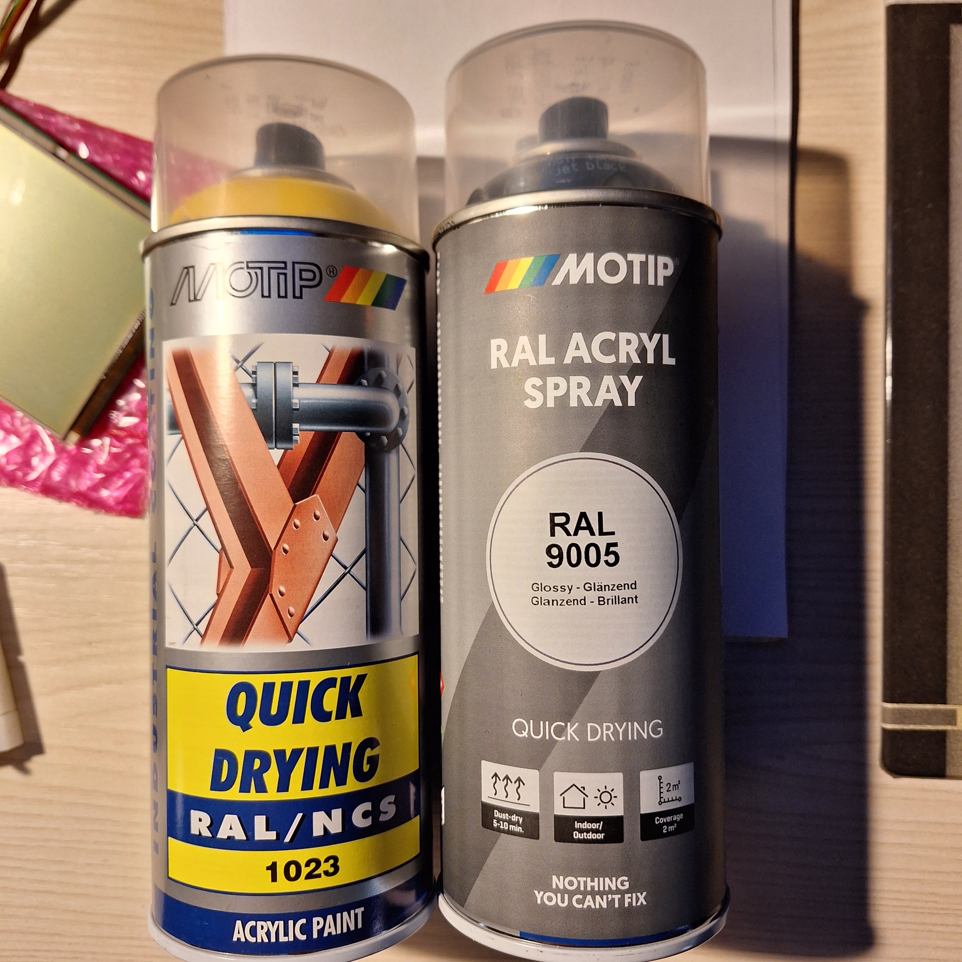

(#) bbatka válasza bbatka hozzászólására (») Okt 16, 2023 /
A baloldali sárgát már használtam. Az eladó szerint a fekete ugyanahhoz a termékhez tartozik, csak megváltoztatták a csomagolását. Mindkettőre azt írja hogy alumíniumra is jól tapad. A feketét még nem próbáltam ki. Az sem kizárt hogy nem lesz jó. pl. mert olyan anyagot tartalmaz ami ráég a felületre. Szerintem különböző színekkel is érdemes kísérletezni.

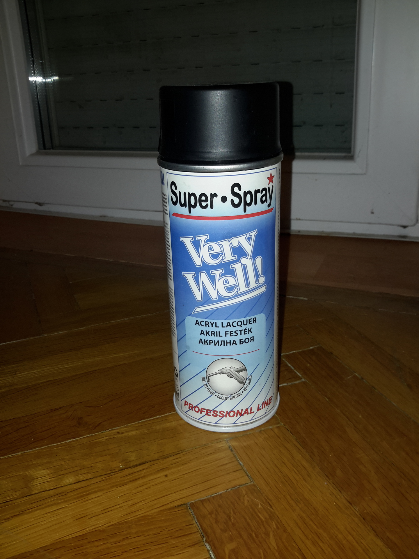

(#) benjami válasza bbatka hozzászólására (») Okt 16, 2023 /
Egyáltalán nem vált fel, levakarhatatlanul rátapadt. Maratás után hígítóval mostam le a festéket.
(#) bbatka válasza benjami hozzászólására (») Okt 16, 2023 /
Nincs meg a doboza? Sokat segítene másoknak. Én már a fentiekben megtaláltam azt, ami nekem bevált, de a lézergravírozós topikban megnézheted mennyi másikkal kísérleteztem. Nem túl jó eredménnyel.Itt
Ez az (a mellékletben).
