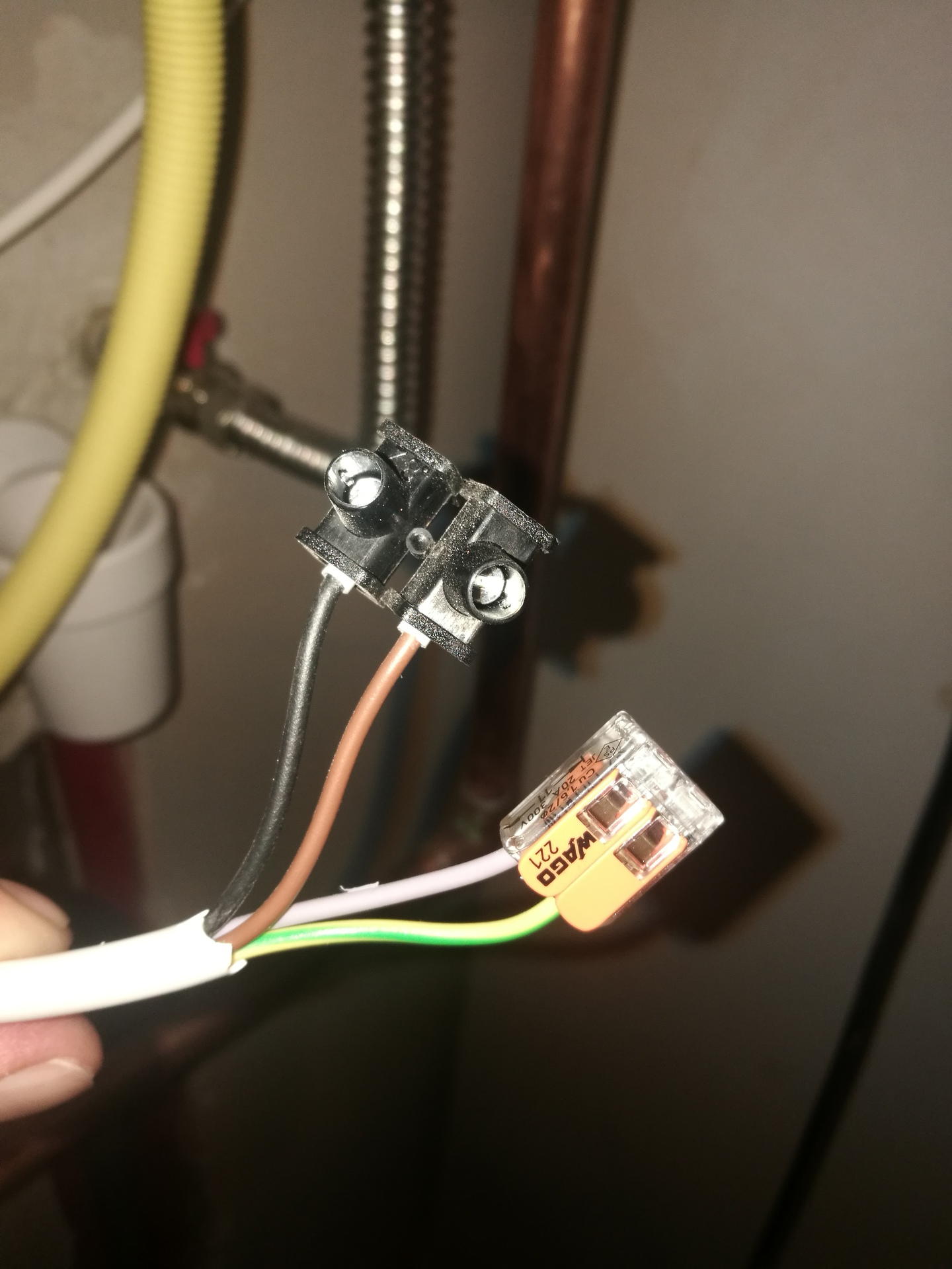

(#) cola15 hozzászólása Nov 23, 2019 /
Sziasztok,kondenzácios kazánhoz szeretnék termosztátot kötni,mit hova kell kötni,elöre is köszönöm
Képek itt:
(#) Gafly válasza cola15 hozzászólására (») Nov 23, 2019 / 1
Ha azt szeretnéd, hogy...
Akkor a NO és COM közé.
Vagy megy valahová.
A hozzászólás módosítva: Nov 23, 2019
Köszi
De nekem a fekete és barna kábelt ugye nem kell bekötnöm? Mert csőtermosztát már van kötve rá,és a a két kábel azé lenne nem? Nekem azt a kettöt kéne belekötni ami levan wagozva?
