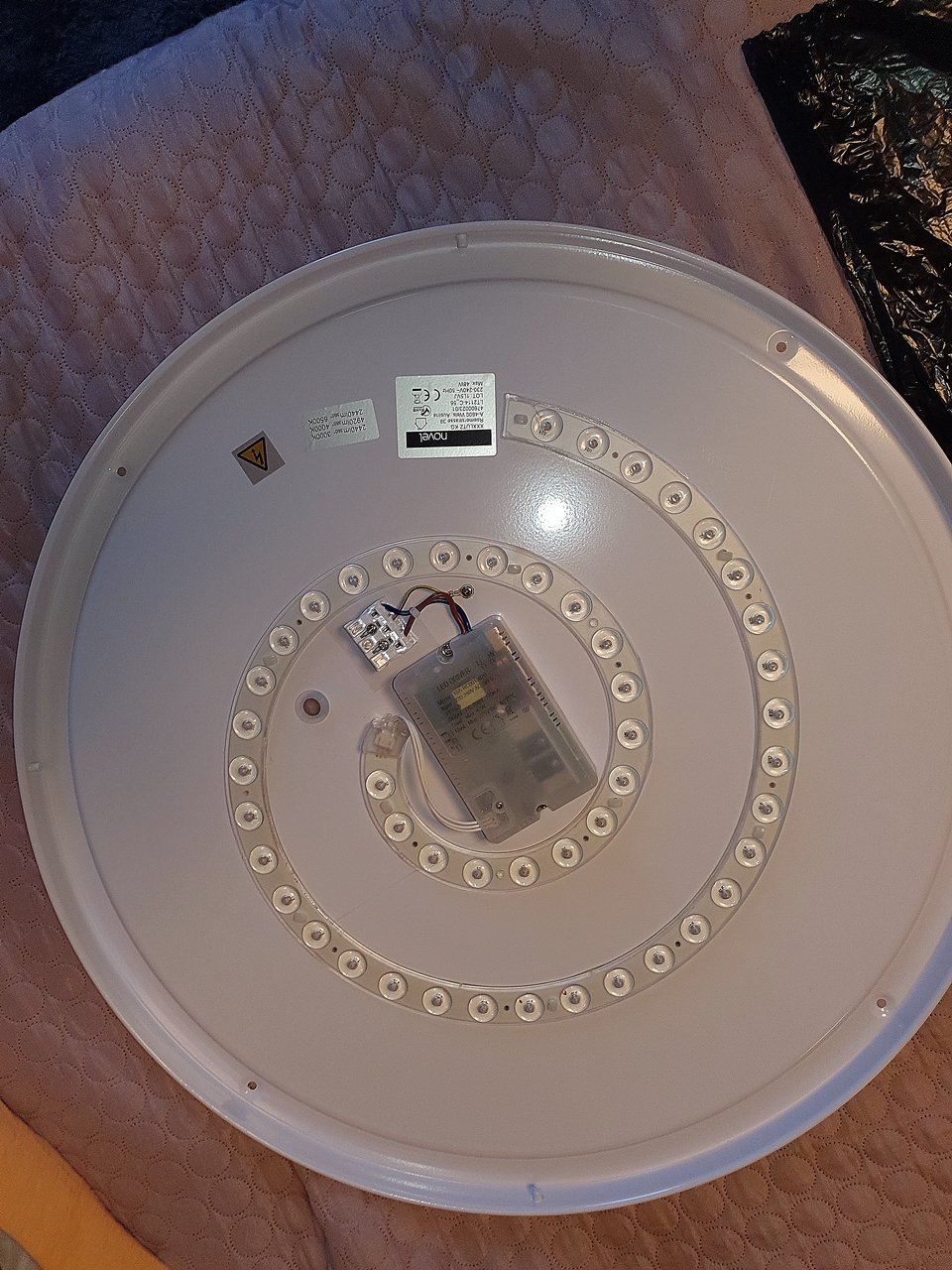

(#) konam hozzászólása Dec 7, 2023 /
Van egy 2.4 távirányítos 48W led mennyezeti lámpa ami kb.fél év vagy pár hónap után meghibásodik.
Kérdésem: lehetséges, hogy egy fázison lévő 100W led refletor fel le kapcsolásakor olyan interferencia keletkezik ami idővel tökre teszi a mennyezeti led lámpa meghajtóját. Esetlegesen egy zavarszűrő segítene?
Már a 3. új led lámpa megy tönkre 8 hónap alatt. Gondolom ennyire nem lehetek peches?
Minden hozzá szólást előre is köszönök.
(#) zamatőr válasza konam hozzászólására (») Dec 7, 2023 /
Lehet tudni melyik része hibás? Kiégett led, led táp, Wifi táp. Nagy képet a vezérlő panel minkét oldaláról tudsz feltenni?

(#) konam válasza zamatőr hozzászólására (») Dec 7, 2023 /
még a mennyezeten van. A led driver hibásodott meg,mert nem lehet a távirányítóval kikapcsolni, A fali kapcsolóval még ki-be tudom kapcsolni. Részlegesen reagál a távirányítóra lehet a meleg színt 5% ban állítani,de igazából rapszódikusan műkösik. A lutz árúházban vettem kb. 3 hete,de nincs meg a számlája. A régebbiek úgy mentek tönkre,hogy nem lehetett bekapcsolni.
Wifi vagy egyedi távirányító az szinte mindegy, a tápellátása ennek a vezérlőnek hogyan van megoldva -mennyire stabil . A kép sajnos nem sokat "mond" -konkrétan az alkatrészek állapota és esetleg a kapcsolás lekövetése lenne a cél. A régieket is érdemes lett volna megvizsgálni , hogy mi volt a gyenge pont.

(#) Bakman válasza konam hozzászólására (») Dec 7, 2023 /
„A led driver hibásodott meg”
Könnyen lehet, hogy van benne egy gyenge láncszem, hiszen már a harmadik romlik el idő előtt. A kapcsolást kell(ene) alaposan tanulmányozni, mi okozza az anomáliákat.
(#) Inhouse válasza konam hozzászólására (») Dec 7, 2023 /
A LED driver a LED-eket hajtja, ha a kapcsolóval működik, akkor nem az a baj...
(#) Bakman válasza Inhouse hozzászólására (») Dec 7, 2023 /
Ez egy önálló, mennyezetre szerelhető távirányítós lámpa. A fali kapcsolóval áramtalanítja az egész szerkezetet, ekkor természetesen kikapcsol, de a távirányítóra nem, vagy alig reagál.
(#) konam válasza Bakman hozzászólására (») Dec 7, 2023 /
Szia Bakman a hagyományom világítást ledesre cseréltem a fali kapcsolót soha nem használtam csak a távot. Viszont most jó hogy ott a fali kapcsoló,mert még azzal valamelyest üzemel.
Arra lenne szükségem,hogy van e olyan kolléga aki ért annyira hozzá, // tapasztalat stb... // hogy megtudja mondani a kültéri reflektor okozhat e interferenciát ami a led meghajtó meghibásodásához vezet.
