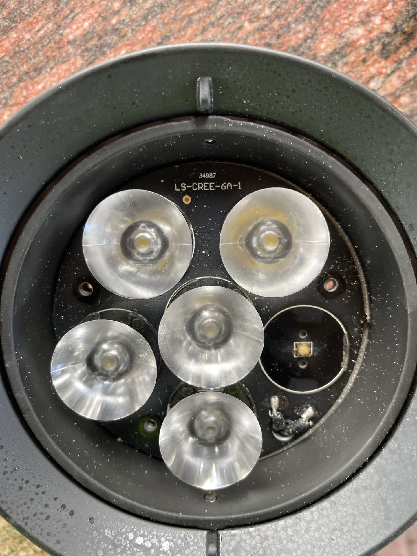

Segítséget szeretnék kérni. Karitatív célból szeretném megjavítani a képen látható taposólámpát amiből 6db van egy diófa alá telepítve. A tápegység jó, kipróbáltam egy másik lámpán. A ledpanelon kiégett egy led. Nem találtam hozzá ilyen panelt. A lámpa cseréje nem lehetséges az ára miatt. Arra gondoltam, hogy led "csillaggal" és hővezető pasztával visszapótolom a 6db ledet. Fontos szempont, hogy az eredetihez minél hasonlóbb legyen. Viszont nem tudom, hogy milyen led chipet vegyek hozzá? Vagy esetleg más ötlet? Köszönöm előre is! A hozzászólás módosítva: Nov 15, 2023
Hali! Elsőre tisztázni kell hány voltos, illetve hány belső chipes 1db LED. Vannak elvetemült ledek 3V 6V 9V 18V 36V akár. Vagy megméred egy működő lámpán, vagy megteszteled a kiégetten.
Utána meg kellene mérni az áramfelvételt is, meg a ldek hogy vannak kötve. A tápon lévő 900mA-ből én arra következtetnék, hogy a ledek párhuzamosan vannak kötve, ennek ellentmond hogy azt írtad 1 db led ment ki, eszerint viszont sorosnak kéne lenni. Nem hinném hogy 900mA ledek vannak benne, de lehet... Ha a 230V van kikábelezve (feltételezem normálisan) akkor lehet jobban jársz 230V-os COB led-el, megfelelő hűtéssel pl ali keresőszó: 220V cob led. A szükségestől ne tegyél nagyobb teljesítményű ledet, minél kevésbé melegedjen. Az érintésvédelemre fokozottan figyelni kell! A hozzászólás módosítva: Nov 15, 2023
Képeidről minden fontos adat kiolvasható a Led kiválasztásához. Igaz rendes, nagyfelbontású képet csak a LED chipről nem látunk. DE ez a CREE ledek egyik típusa: max. 0,9A, kb. 2-3V-os 4000K-s , ilyen chippet keress...(Egy tucat Cree adatlapot átnézve meg is találhatod a megfelelő típust...

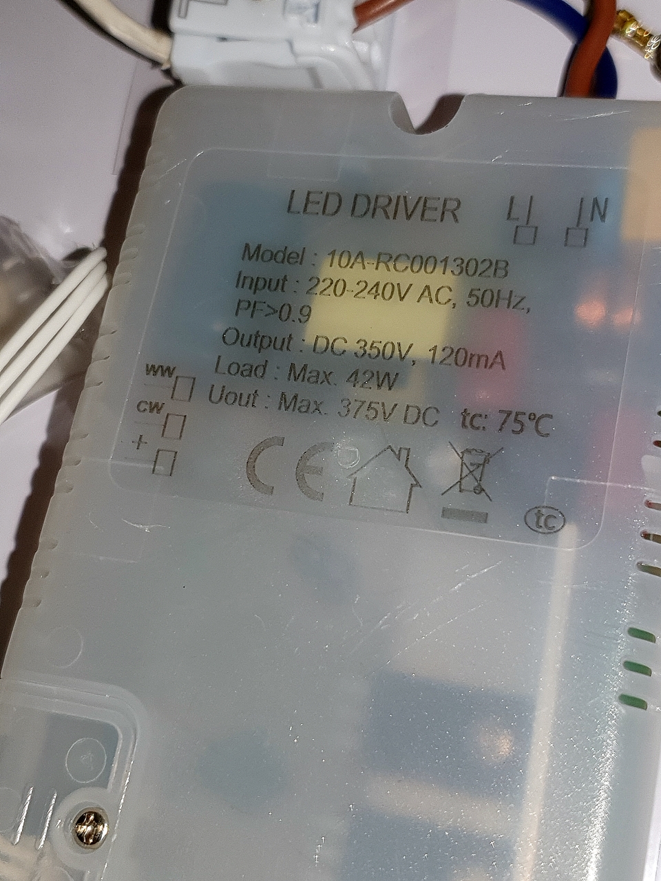

Van egy 2.4 távirányítos 48W led mennyezeti lámpa ami kb.fél év vagy pár hónap után meghibásodik.
Kérdésem: lehetséges, hogy egy fázison lévő 100W led refletor fel le kapcsolásakor olyan interferencia keletkezik ami idővel tökre teszi a mennyezeti led lámpa meghajtóját. Esetlegesen egy zavarszűrő segítene? Már a 3. új led lámpa megy tönkre 8 hónap alatt. Gondolom ennyire nem lehetek peches? Minden hozzá szólást előre is köszönök.
Lehet tudni melyik része hibás? Kiégett led, led táp, Wifi táp. Nagy képet a vezérlő panel minkét oldaláról tudsz feltenni?

még a mennyezeten van. A led driver hibásodott meg,mert nem lehet a távirányítóval kikapcsolni, A fali kapcsolóval még ki-be tudom kapcsolni. Részlegesen reagál a távirányítóra lehet a meleg színt 5% ban állítani,de igazából rapszódikusan műkösik. A lutz árúházban vettem kb. 3 hete,de nincs meg a számlája. A régebbiek úgy mentek tönkre,hogy nem lehetett bekapcsolni.
Wifi vagy egyedi távirányító az szinte mindegy, a tápellátása ennek a vezérlőnek hogyan van megoldva -mennyire stabil . A kép sajnos nem sokat "mond" -konkrétan az alkatrészek állapota és esetleg a kapcsolás lekövetése lenne a cél. A régieket is érdemes lett volna megvizsgálni , hogy mi volt a gyenge pont.

Ez egy önálló, mennyezetre szerelhető távirányítós lámpa. A fali kapcsolóval áramtalanítja az egész szerkezetet, ekkor természetesen kikapcsol, de a távirányítóra nem, vagy alig reagál.
