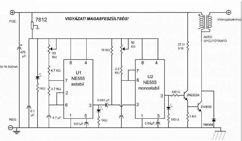

Tisztelt társak!
A kérdéses kondenzátor (a mellékelt rajz alapján) 100n, marad a 2n3055, és vígan dalol a madárka. Melegedés nincs, 15mm szikra viszont remek módon előáll. Ha érdekel valakit a nyákrajz, szóljon, segítek.1n4001 dióda is megfelelő.
Ami hibám volt:2n3055 lábcsere, valamint a szigetelés miatt a kollektor nem érintkezett, de minden alkatrész túlélte ezeket.
Köszönet a rajzért, meg minden, itt fellelhető segítségért az illetékeseknek!

(#) Dempsey válasza sniperx hozzászólására (») Júl 31, 2008 /
Igen multival mértem és elvileg a tranyó jó.Kipróbáltam a LED-es dolgot és mikor bedugtam az adapter világított aztán kialudt és mikor kihúztam megint felvillant ez igy gondolom nincs teljesen rendben!??
(#) Dempsey válasza (Felhasználó 13571) hozzászólására (») Aug 1, 2008 /
Tudom hogy te leíirtad a LED-es dolgot is, de mikor már a tranyós módszer csődöt mondott meg se próbáltam.De este mikor láttam hogy van 1 hasonló hozzászólás a tiédhez,azt gondoltam egy próbát megér a LED-es is.Azt tapasztaltam amit leírtam.

A lényeg, hogy 1 másodpercre kell beállítani a periódusidőt (lásd szabványok), a kitöltést azt valahogy úgy, hogy pár tizedmásodperig legyen magasan, a többit lezárva. Erre kell a dióda a 6-7 lábak között, anélkül nem lehet beállítani 50%-nál kisebb kitöltést.
Viszont pár tizedmásodpercnél tovább nem kell, hogy nyitva legyen, ennyi elég, hogy felépüljön a trafóban a mágneses tér, utána csak feleslegesen fogyasztja az áramot. Ha jól van beállítva, akkor hűtés nélkül is simán elmegy a tranyó. Ja, a 680ohm helyett én 1,5-2k-t raknék. A led az jó ott, látszik ha működik.
A végét tuti jól kötötted? Tranyó emittere a testen, kollektora a trafó 1-es lábán, tápfesz a trafó 15-ösén, szikra a trafó közepe meg a test között?

Csináld meg a diódás megoldással, ahogy linkeltem, ott a képlet, számold ki, de még ne tedd rá a teljesítménytranyót meg a trafót. Ha a led szépen felvillan 1x másodpercenként, akkor ráteheted a tranyót trafó nélkül, egy izmosabb izzóval a kollektor meg a táp közé. Ha az megy, jöhet a trafó. Tessék dolgozni vele.
Na nem adtam fel és bekötöttem a LED-et és belőttem a potikkal hogy másodpercenként villanjon egyet.A potik nem voltak beállítva jól.Visszakötöttem a tranyót , aztán a trafót és húzza az ívet.Köszi a segítségeket.
(#) Dempsey válasza Cavalier hozzászólására (») Aug 1, 2008 /
Sikerült beállítani a potikkal hogy a LED egyet villanjon másogpercenként és mostmár húzza az ívet a trafó,annyi hogy majd még a tranyó melegedését kell ellenőriznem.Köszi a segítségeket.

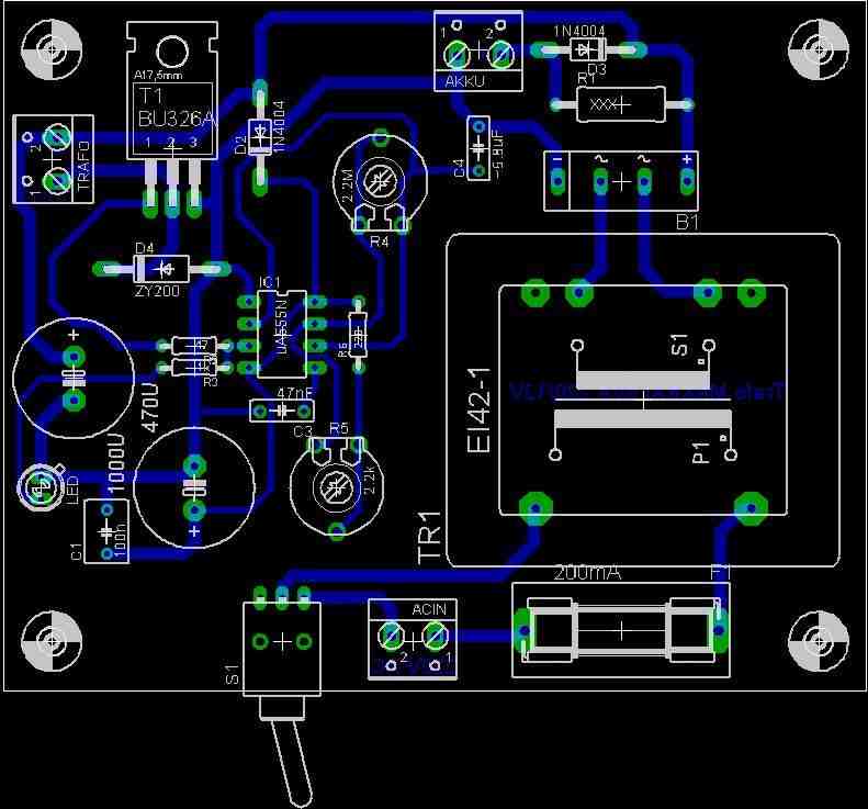

(#) elektroboy hozzászólása Aug 2, 2008 /
Üdv !
Már végig olvastam az egészet minden rajzot megnéztem. Arra jutottam hogy ezt (lent) építené meg, de hiányzik vagy nem látható néhány adat a beültetési rajzon ,ha megépítette valaki biztos tud segíteni Pl.: R1 ,C4,R3, C2,C3 értéke nem egyértelmű legaláb is nekem .
Köszi
(#) Dempsey válasza elektroboy hozzászólására (») Aug 3, 2008 /
Szia!Na az értékek a következők: C4=6,8mikroF C2=470mikroF C3=47nanoF R3=1K R1=(ebben nem vok biztos)=47ohm.
(#) elektroboy válasza Dempsey hozzászólására (») Aug 3, 2008 /
Hello !
Köszi,de a 470 mikros hány voltos, ott(C2) 2 db 470 es van ez hány voltos mert ott van valami 1000 u is?
Szia! Minden elkó 16V-os az enyémben.Ha van kérdésed írj nyugodtan én segítek szivesen, ha tudok.
