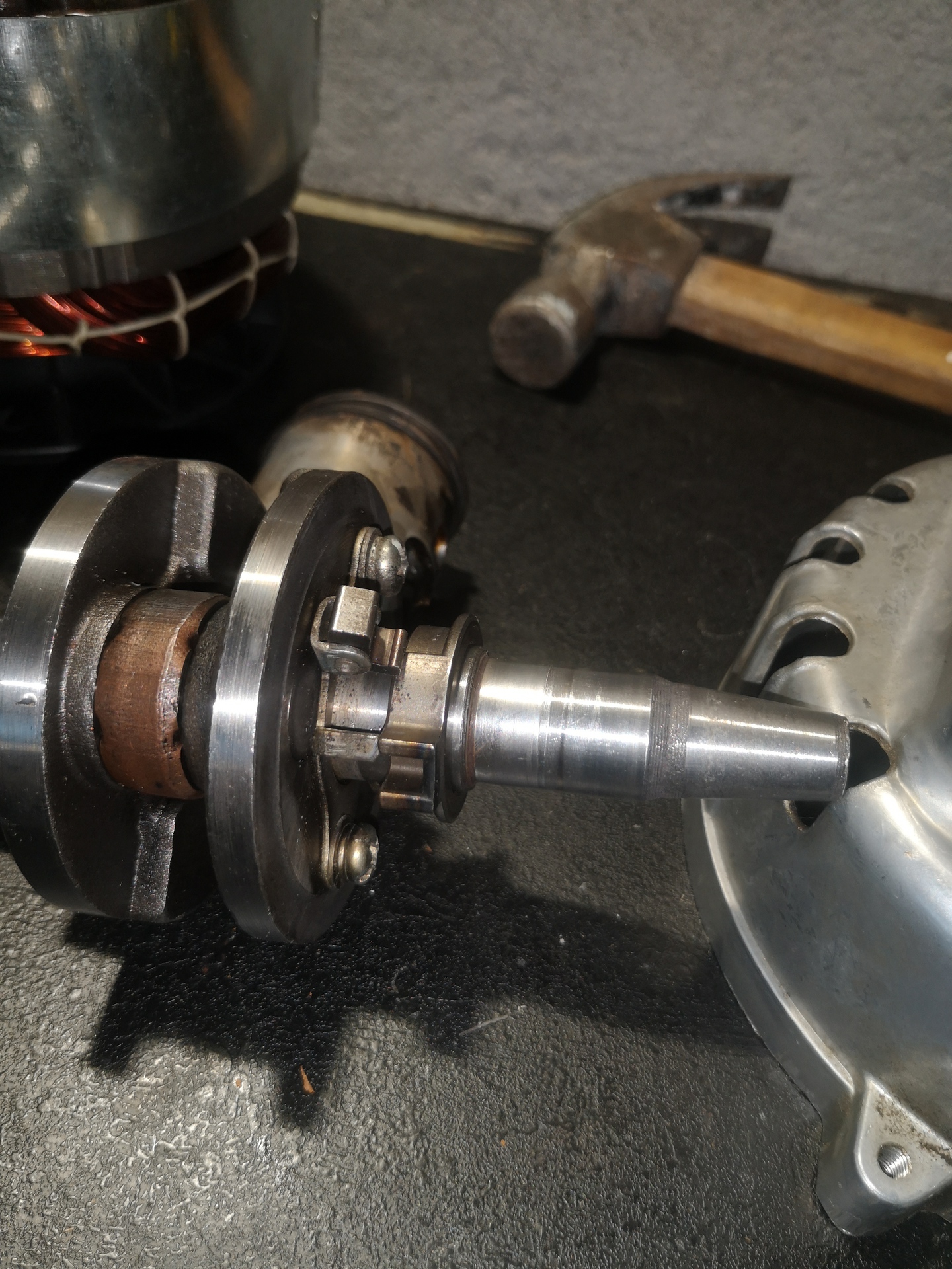

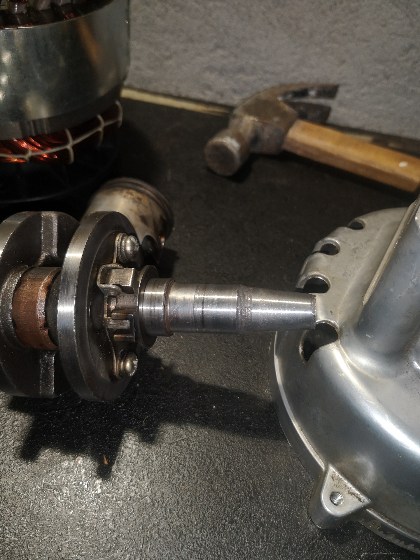

Sikerült szétszedni. Valamiért szét tud ugrani a szerkezet. Nem igazán látom az okát még.
Tennél fel egy fotót a dolgok mostani állásáról?
A villa amit csak tologat. Ezt ugye a rugóerő huzza rá a csúszkára amit a két karmantyú emelget a centripetális erő hatására. Az a baj hogy le tud csúszni a gyűrű és kiakadnak a karmantyúk. Tehát mikor rakom össze egyfolytában feszített állapotban kellene lennie, hogy ne csússzon szét?

Szerintem igen. Gondolom mikor már a helyén van a tengely, akkor már nem tud lecsúszni.
Ha a tengely függőleges állásban van akkor a gyűrű súlya elég lehet ahhoz, hogy a kis röpsúlyokat a helyükön tartsa?
Ha igen akkor óvatosan lehet rá tudod nyomni a helyére. Ha valami ilyen érzékeny elmozduló dolgot szerelek, akkor bekenem valami keményebb zsírral, és addig valamennyire rögzül míg a helyére nem kerül. Itt sem lehet baj belőle, ha egy kevéssel megfogatod mert a keverék lemossa hamar róla ha elindul A hozzászólás módosítva: Dec 19, 2023
A gyűrű alatti lemezen van egy elfordulás gátló kis lenez. Az volt elgörbülve. Ha teljesen a helyére tettem a főtengelyt akkor úgy nézem nem tud tovább csúszni és elfordulni a gyűrű.
