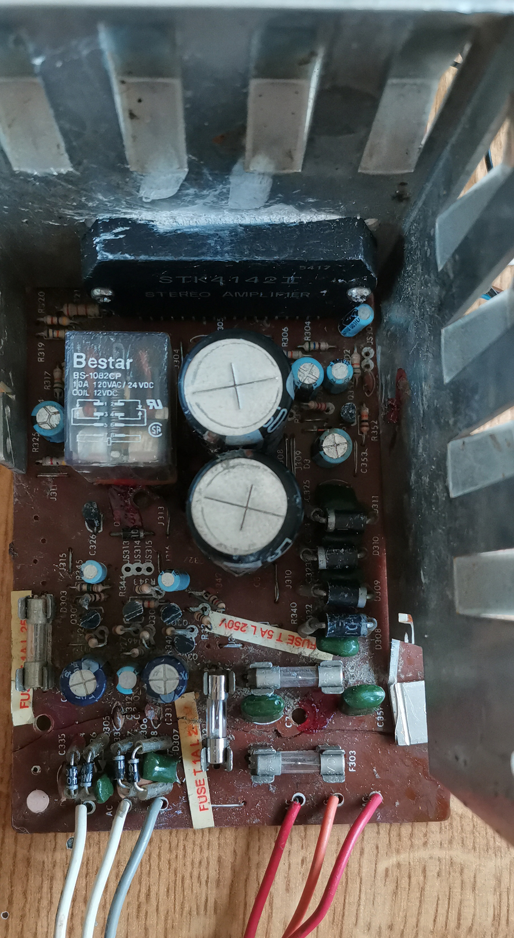

Kérdésem az volna, hogy a hozzám került Philips erősítőben van egy STK2129. Mindkét oldal betáp lábai totál zárlatba vannak. Más hibáját eddig nem találtam. Ez mitől lehetett? Esetleg kimenet zárlat vagy túlmelegedés?
Túlmelegedni nem tud, van mindegyik Ic-ben, hőmegfutás elleni védelem, de kimeneti zárlat-túlterhelés elleni védelem is.

Egy sharp 7700 cserélném de nem akar jó lenni. Izzókkal élesztek 230v is, meg az egyen +-64v rakok égőt. De sajna nem akar beállni a nyugalmi olyan mintha zárlat lenne. Ellenállások átnézve 2sc2911 cserélve zénerek jók. Már kinomba a kondikat tesztelem. Az STK HQ elekrtonikátol van.
Ezt már néztem és van az ic belül eltérés nem is kicsi. Bár az alap kapcsolásban tényleg nem sok eltérés van.
Cseréld ki a kis kerámiakondenzátorokat legalább 100V-ra, vagy méginkább 500V-os kerámia kondenzátorokra, mindegyiket, mindenféle mérés nélkül! Sokszor ezek okolhatók gerjedésért, melegedésért és megmagyarázhatatlan hibákért, tönkremenetelért. A táp hidegítő és szűrőkondenzátorokat érdemes mérni és cserélni, ha szükséges.
