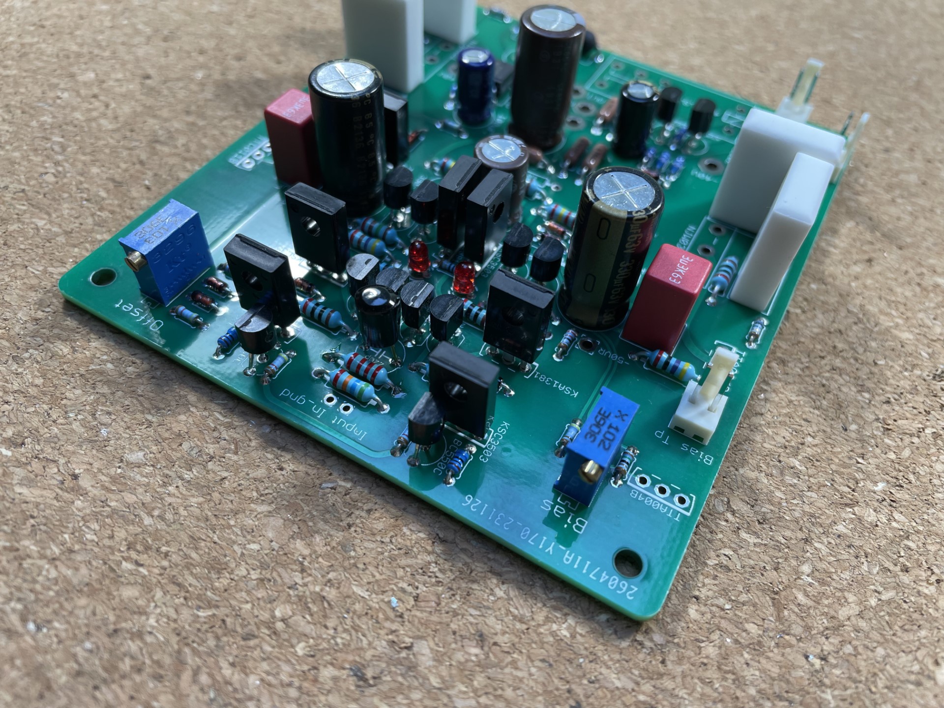

(#) Karesz 50 válasza mcc hozzászólására (») Dec 22, 2023 / 6
Még egy kis gyakorlat az elmélet mellé : )
Közben én is forrasztgattam egy kicsit.
Ez meg a Hawskford meghajtása lesz.

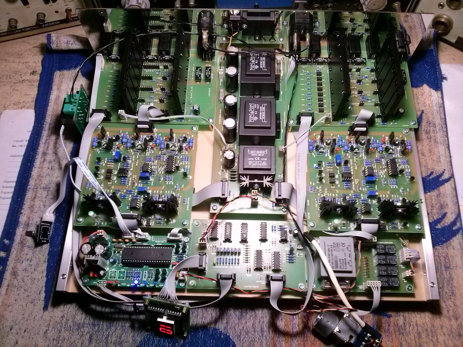

(#) Karesz 50 hozzászólása Jan 4, 2024 /
Látszólag eltűntem, de a háttérben nagyon dolgozok. Befejeztem az előerősítőt. A jövő héten az asztalos Misi ráadja a kabátját és kész. Majd megmutatom. Még én sem tudom pontosan, hogy fog kinézni, de ez már ilyen marad.
Talán 8, vagy 9 hónapja tesztelem az akkumulátor töltőjét (is), szerintem remekül működik, nincs benne semmi ami hosszútávon bosszantó lenne. Este ha kikapcsolom, vagy bekapcsol a töltő vagy nem... ha le van merülve az akku reggelre feltölti, felhasználóként nem is kell tudnom róla, hogy akkumulátoros erősítőt hallgatok. A hangján még nem vettem észre a töltöttségi szinttől függő változást.
Számtalan módosítás után, a hangja szerintem álomszép. Azt gondolom ez életem legjobb hangú előerősítője és nem is tervezek többé másikat. Ez volt az utolsó ilyen jellegű és ekkora bonyolultságú projektem. Megmutatom a legutolsó (végleges?) változatot.
Amibe most bele tudok kötni, az a végfok. Ebbe sem kellene belekötnöm, de valamivel szórakoznom kell... és biztos, hogy vannak benne még kiaknázatlan tartalékok. Aztán majd újra összehangolom az előfokot a végfokkal... szóval néhány évig ezekkel el leszek.
A legnagyobb gondom a Burgummal a rövidzár/túláram védelem. Ez a mostani crowbar megvédi ugyan, de nem akarom, hogy biztosítékot kelljen cserélgetni benne. Macerás és most is abba halt bele Gézánál, hogy nem volt otthon csak 10 A-es biztosítékja. Utólag kifaggattam, hogy túlélt már a Burgum néhány rövidzárat, csak ezt az utolsót nem. De most sem a végfetek pusztultak meg, csak a crowbar. És engem is ez szivatott meg a nyáron amikor "kicsattogott" az előerősítő tápfeszültsége a végfokra. Szóval ezeket a dolgokat lehet, hogy komolyabban kell vennem. Sose volt még ilyen problémám végfokokkal, mindig elég volt a hangszóró védelem. De ez a Burgum, ez egy üvegló. Szinte minden elképzelhető és váratlan esemény előfordult már vele... és maga a hangfrekvenciás része és a tápegysége majdnem mindent kibírt/túlélt az elmúlt hét évben és most is napi szinten hibátlanul működik benne minden.
Tehát most a védelmi áramkörökön agyalok hetek/hónapok óta. Néha előveszem, néha félreteszem... de most már haladni kéne vele. Mondanom sem kell, hogy semelyik ismert kapcsolás nem tetszik, valami (viszonylag) újat kell kitalálni... mert miért ne? Meg amúgy is annyira összetett a tápegysége, meg az egész felépítése, hogy nem is lehetne a hagyományokat követni. Minden összefügg mindennel, egyik alá van rendelve a másiknak... stb.

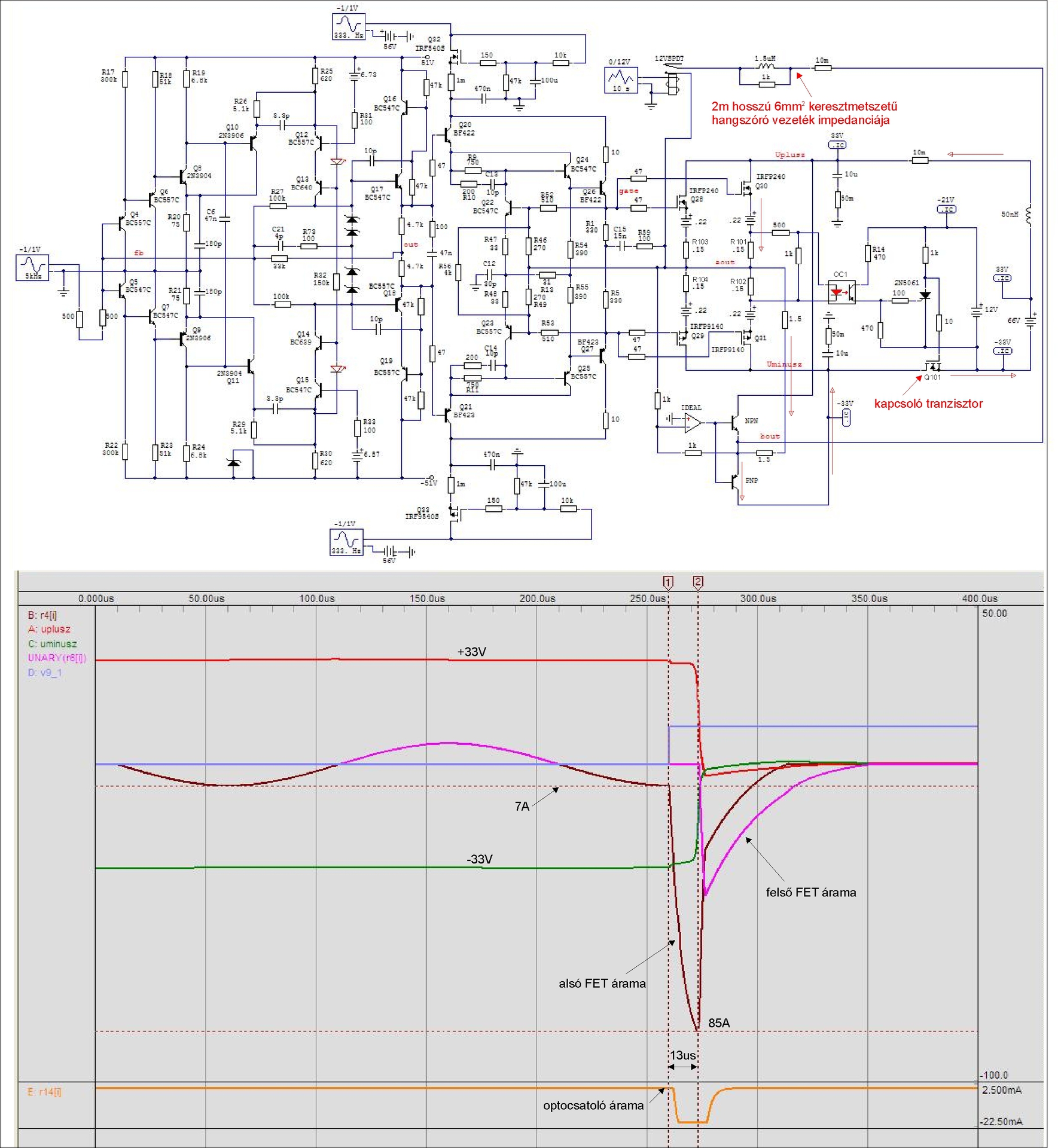

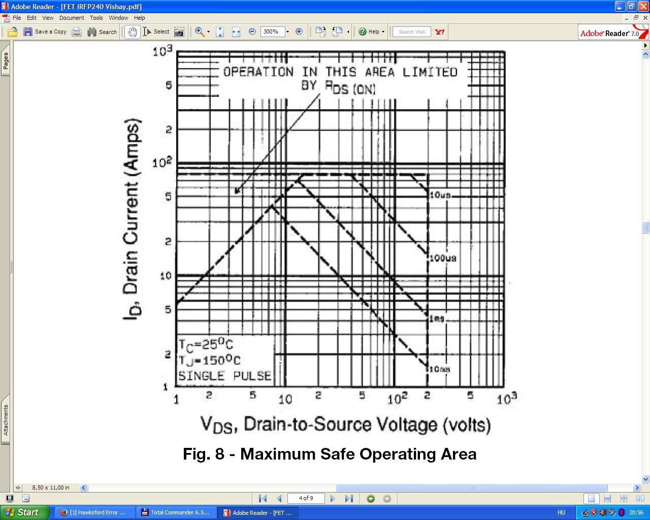

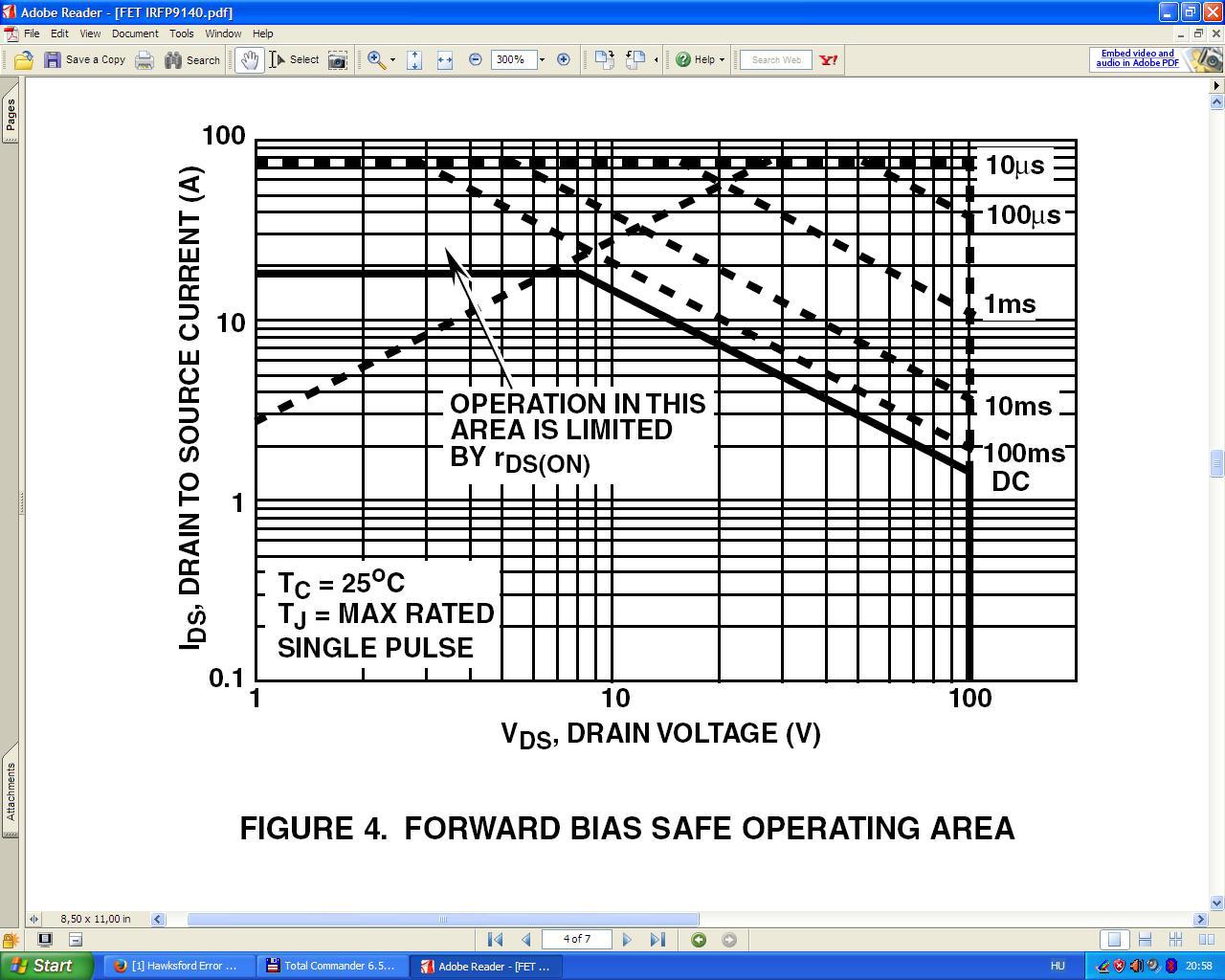

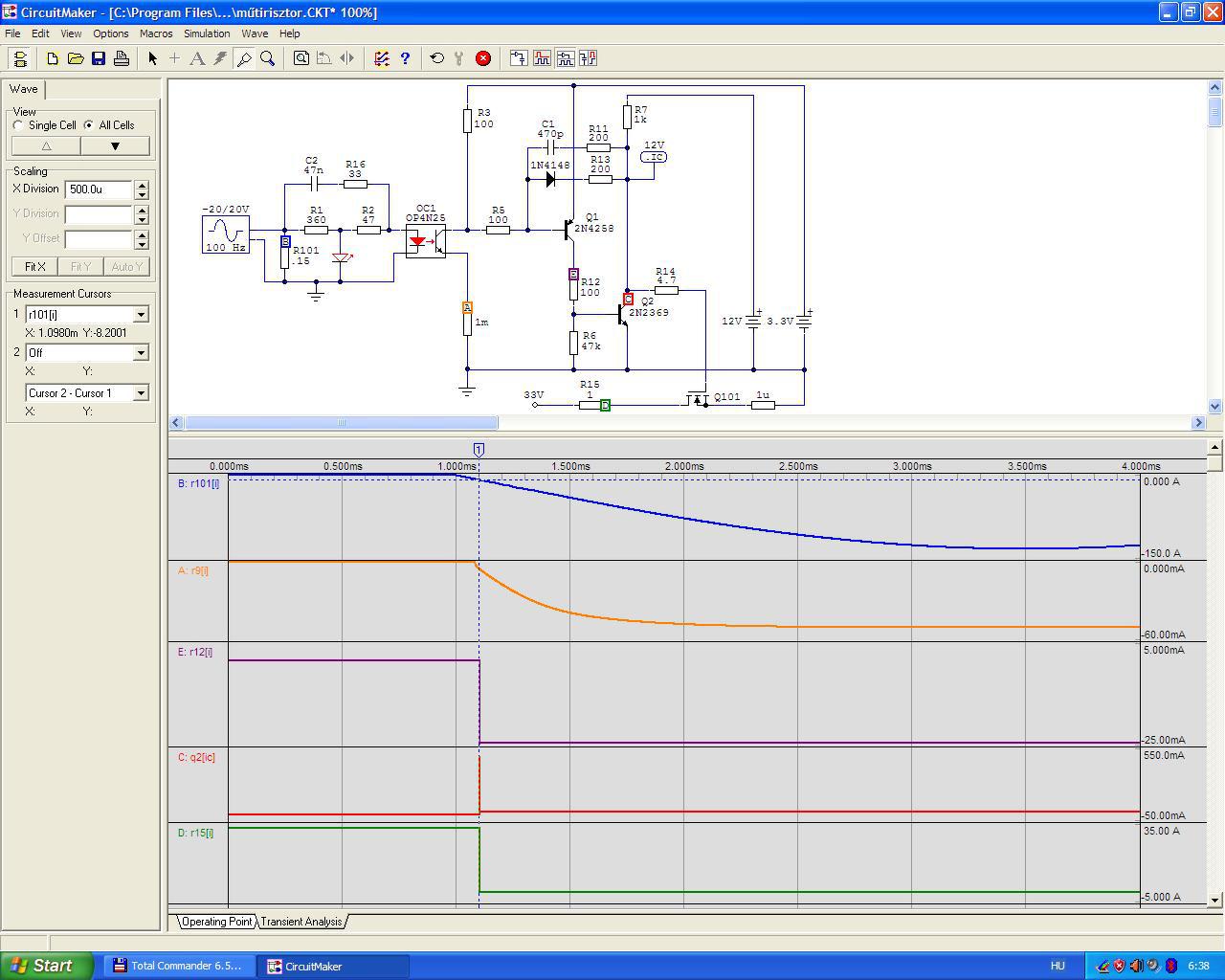

A feladat adott. 1-2 us-en belül le kell kapcsolni a végfetekről a tápfeszt és akkor kibírnak 80 A csúcsáramot ennyi időre. 25 fokon. 90 fokos lapka hőmérsékletnél kb. a felét.
Ha 20 A-t engedélyezek végfetenként, max. 5 us-ra akkor bőven a határértékeken belül maradok. Ez 40 A csúcsáram (a két db párhuzamos FET-tel) .
56 V feszültség csúcsra számolva így a minimális terhelő ellenállás (nem impedancia) 1.4 R. Ez 1120 W csúcs teljesítmény. Ennyi elég otthonra. Persze ezek csak olyan hirtelen számítások, ennyit nem fog tudni leadni csatornánként, de lesznek tartalékai (szerintem).
A lényeg, hogy (végfetenként) 20A-en elég korlátozni a kimeneti áramot. Ez még biztonságos, ha a védelem elég gyors.

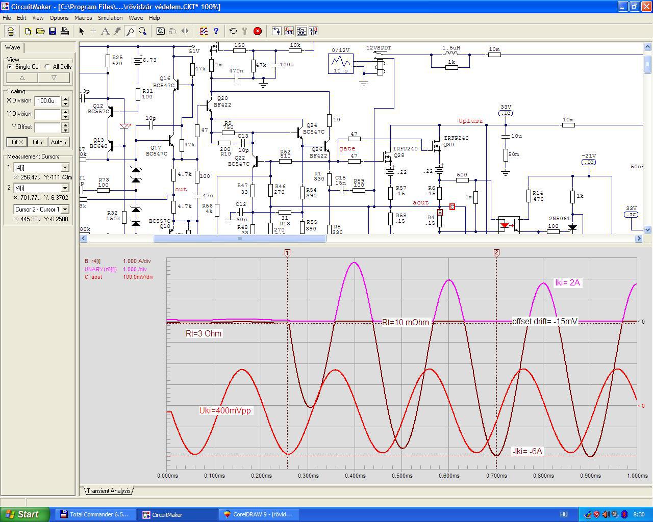

(#) Karesz 50 válasza Karesz 50 hozzászólására (») Jan 4, 2024 /
Már készültem. Sorjában fogok haladni, de még így sem biztos, hogy követni lehet a sajátos gondolamenetem.
Ugye a Burgumban nincs átfogó negatív visszacsatolás. A VAS-nak van önálló visszacsatolása és ezt követi a HEC (mint feszültség követő).
Érdekes megnézni mit lép a rövidzárra 400 mVpp, 5 kHz-es szinusznál. Nem teljesen rövidzár. Úgy számoltam, hogy van a kimeneten 6 mm2 keresztmetszetű 2 m hosszú hangszóró vezeték és ennek a végét zárom rövidre a relével (a szimulációban).
A kimeneti feszültség alig esik, tehát elég kicsi a HEC kimeneti impedanciája.
A kimeneti áram -6/+2 Ap ha van 15 mv drift a kimeneten. Simán rádolgozik a végfok a hangszóró vezeték impedanciájára.
Az igazság az, hogy nem merném most kipróbálni ezen a Burgumon. Valószínűleg nem lenne semmi baja, de ha mégis? A francnak van most kedve végfokot javítani... (feleslegesen).
(#) Karesz 50 válasza Karesz 50 hozzászólására (») Jan 5, 2024 /
Hogy is működik egy közel nulla kimeneti impedanciájú végfok? Primitívnek tűnik tűnik a kérdés, mert hát mindenki tudja. A kimenet feszültség generátor jellegű, tehát Iki=Up/Rt. Azt feltételezzük, hogy a gyakorlatban nincs nulla terhelő ellenállás... valamekkora mindig van, így kimeneti áram nem lesz végtelen. Pontosabban fogalmazva a kimeneti fokozat árama nem a végtelen felé tart, rá akar dolgozni a zárlati impedanciára.
Ebben a szimulációban a bemeneti feszültség 2 Vpp/5 kHz-en.
A híd kimeneti feszültsége 80 Vpp. Ez 3 Ohm terhelésen 14 A csúcsáram, egy végfeten ennek a fele (7 A).
Az egyes markernél rövidre zárom a kimenetet a relével. A rövidzárlati ellenállás legyen 10 mOhm, a vezeték induktivitása 1,5uH. Az impedancia 5 kHz-en kb. 25 mOhm. A kimeneti fokozat csúcsárama 1600 Amper kellene legyen.
Ez a sok szám csak rizsa. Azt kell észrevenni, hogy a kimeneti áramnak is van meredeksége amit megadhatunk A/us-ben. Ez a meredekség amplitúdó, frekvencia és terhelés függő.
Tehát nem mindegy, hogy vezérlés közben melyik időpillanatban kapja a rövidzárat a végfok.
Az elképzelésem szerinti rövidzár- (vagy túláram) védelem három tagból áll.
A tápegységgel soros kapcsoló FET rödzár, vagy szakadás. (Elektronikus biztosíték?) A lebegő tápon lebegő segédtáp tartja nyitva (Ugs=12V).
A kimeneti áramot optocsatoló figyeli a source ellenállásokon.
A beavatkozó elem most a tirisztor (de ez így nem jó, mert lassú).
Az optocsatolónak van valamekkora késleltetése (a szimuláció szerint 4,5 us).
A tirisztornak van hatalmas késleltetése, kb. 10-12 us.
És idő kell a kapcsoló FET gate töltésének kiürítéséhez.
A szimuláció szerint minden jól működik... kivéve, hogy végfet kilép a megengedett SOA tartományból. Tehát gyorsítani kell mindent.

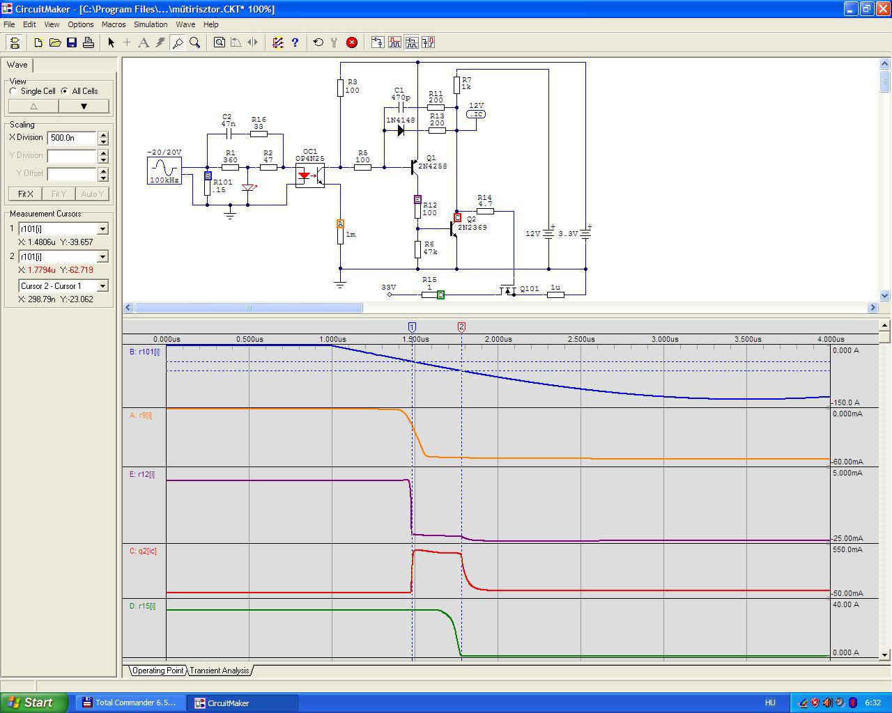

A tirisztort meg lehet valósítani két tranzisztorral is, így nincsenek szétterjedési sebességek.
Ha csak azt vizsgálom mennyi idő alatt tiltja le az áteresztő tranzisztort (Q101 FET-et) a védelem, nincs szükségem a szimulációhoz a végfetekre... elég a source ellenálláson kialakuló feszültségesést néznem. Rögtön bedurvulok (lehet még mindig nem eléggé) és azt mondom neki, hogy emelkedjen a kimeneti áram 80 A/us sebességgel.
Az optocsatolót úgy tudom gyorsítani, hogy kis feszültséget (3,3 V) kapcsoljon nagy árammal. Ezt majd a gyakorlatban ki lehet (kell) játszani különböző optocsatolók méregetésével és a LED áramának nagyfrekvenciás kompenzációjával.
A "műtirisztorom" késleltetése 300 ns, ha a kapcsoló FET gate töltését 500 mA árammal "húzom ki" a FET-ből. Ez így megfelelőnek tűnik, de a túlmelegedett végfetnek még így is sok lehet a 60 A-es csúcs áram. Majd kiderül a vallatásnál.
Ha 100 Hz-en nézem, 16A-nél tilt le a védelem. Ez 3,5 Ohm terhelésen 450 W kimeneti teljesítmény. De ez nem zenekari végfok, csak hifire készül. Még át kell gondolni egyes fejezeteket.
Van egy másik probléma is. Ha csak a végfetek tápfeszültségét tiltom le kivezérlés közben, szét fog szállni a meghajtó fokozat... esetleg a végfet is, mert az Ugs feszültség túllépi a megengedett 20 V-ot. Bár ezt már egyszer kipróbáltam, hogy az IRF540 50V Ugs fölött üt át, de erre nem lehet alapozni. A szokásos 15 V-os gate-source-el párhuzamos Zener nem véd túlfeszültség ellen. A nyáron annál a malőrnél két Zener is szakadásba ment át.
Tehát a tápfesz letiltásával egy időben le kell némítani a bemenetet is.
