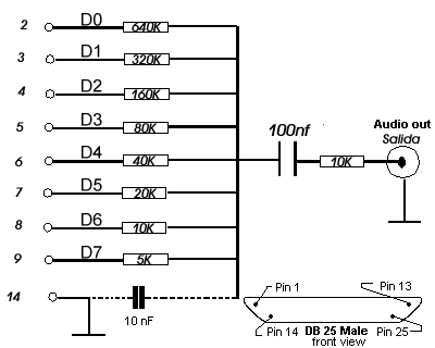

a covoxot eleve elvetném mer szerintem 1 megás ellenállásokat nem bír ki az LPT a maga kis 5 V-jával.
(#) aty válasza benji01 hozzászólására (») Jan 13, 2011 /
Hi !
Jómagam is a COVOX-ot ajanlom, amit régebben megépitettem, méghozzá sztereo változatban.
Ha jól emlékszem 10K és 20K ellenállásokkal volt felépitve.
De a sztereo-hoz DEMULTIPLEX is kell, amihez elegendő 2 db 74LS573-as.
Igy a kimeneten kapott jel elegendő volt egz erősitő bemenetére. Ha jól emlékszem sztereo-ban is tudta a 22kHz-et.

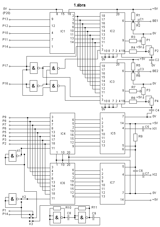

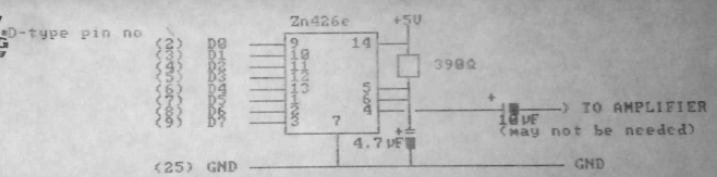

Első szakdolgozatomban pont egy párhuzamos portra köthető A/D - D/A volt az egyik feladat (ténylegesen is elkészült) és "sajna" sztereó, de ebből kiindulva egy kis radírozással könnyű megcsinálni egy monó verziót. Ez még az egyirányú LPT portra lett tervezve (befele nincs 8 bit, csak 5 "kézfogó" bit használható ilyesmire) ezért ott trükközni kellett. Ha legalább Pentiumos gépen használod, akkor azon kétirányú LPT lesz, azzal még egyszerűbb. Arra viszont akkor vigyáznod kell, hogy az LPT port ne legyen kimenetre állítva, amikor az A/D kimenete engedélyezve van. Ezt nem tudod hardverből ellenőrizni, így a kezelő programnak kell erre figyelnie.
Az A/D: ADC 0804, olcsó, névlegesen 10Ksample/sec, de 20-25 Ksample/sec-ig feltornázható a sebessége hallható minőségromlás nélkül (Amigára ezzel készítettem A/D annó, és jól bírta). Ha gyorsabb átalakítás kell akkor használhatsz ZN427-et, az 100Ksample/sec-ig jó, de negatív segédtápot és külső órajelet igényel)
A D/A ZN426E a hangfrekvenciát bőven bírja. ennek nincs saját tárolója, ezért van előtte az 74374. A ZN428-nak van, de az aránytalanul drágább szerintem
Itt mindegyikről találsz infót.

Mindent összevetve a kimenetre a legcélravezetőbb megoldás egy önálló D/A IC felhasználása, és ennek a kimenetének a fejhallgatóhoz illesztése valami egyszerű fokozattal. Én ilyesmire (nagyon régen) ZN426-ot használtam.

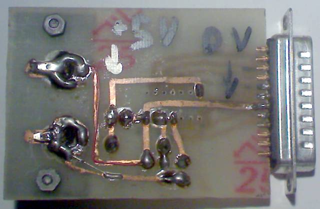

Egyébként igen, anno az öcsémmel megépítettük a "covox" kimenetet, valahol a lomok közt nemrég találkoztam is vele. Ott az LPT portbitekre kettőhatvány súlyozású ellenállások voltak összerakva (jónéhány két soros ellenállásból lett "kitrimmelve"), és a kimenet ment erősítőbe. Az ellenállások közt a legkisebb párszáz ohm nagyságrendű volt, ha jól emlékszem. Ökörködésre, mod-ok hallgatására elment, de azért én azt minőségnek nem nevezném. Sajnos a 8 bit (lineárisan) nagyon kevés hangcélokra.
Az már egy fokkal jobb volt a sima ellenálláshálózatnál, amikor egy saját gyártású ISA prototípuskártyán (gyakorlatilag próbapanel, aminek egyik szélén volt ISA csatiba menő érintkezősor) összeraktam egy logikát, ami a 0x378 és 0x278 portcímekre kiírt adatokat latch-ekbe rakta, a latch-ek kimenetén pedig ZN426-ok voltak, ez ment aztán az erősítőbe kábellel. De a 8 bit itt is csak 8 bit maradt, elég csapnivaló hangminőséggel.
(#) benji01 válasza rascal hozzászólására (») Jan 13, 2011 /
Először a digitális /analóg részt oldanám meg .Az alábbi kapcsolás jó-e?
Törekszem az 1xű megoldásokra.Ha lehet nem használnék IC-t.
(#) szilva válasza benji01 hozzászólására (») Jan 13, 2011 /
Fog "működni", de ha megmérnéd műszerrel a linearitását, akkor elkeserednél. Azért az ellenállások közös pontjáról a fejhallgatóval sorba legalább egy elkót tegyél már, légy szíves! Ja és még mindig nem árultad el, hogy milyen oprendszer alól, milyen programmal óhajtod használni ezt a hardvert!

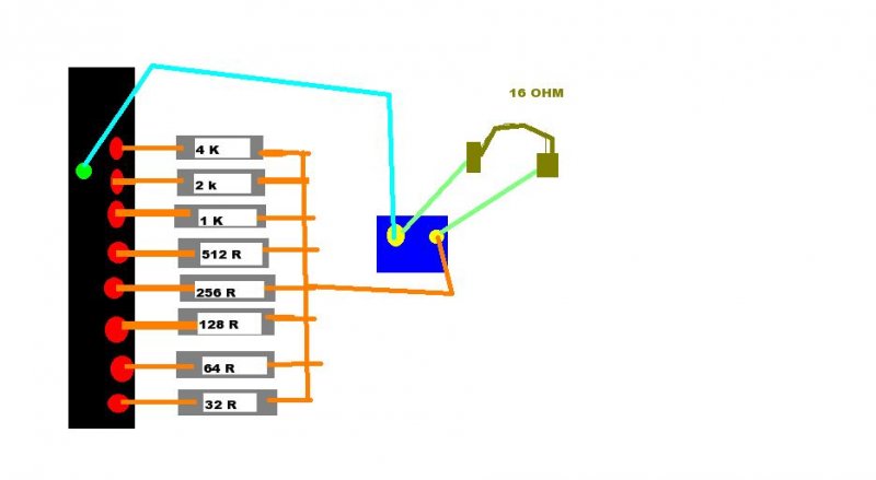

Nem tudom pontosan mennyivel terhelhető az LPT-port egy-egy bitje, de a 32 ohm esetén 5V/32Ohm=156mA. Ez rengeteg, ezt biztos nem bírja ki. Portonként 5mA-nél többet én nem vennék ki, így a legkisebb ellenállás értékét 1000 ohm-ra méretezném, és ehhez igazítanám a többit. Így viszont a fülhallgatót nem tudod vele közvetlenül meghajtani, egy kis erősítő (és annak valahonnan tápfeszültség) kelleni fog. Én már építettem ilyen ellenállás létrás covox-ot, és iszonyatosan zajos volt. A ZN426-al készített átalakító (egy IC, 5V-ot a billentyűzetről kapott) ehhez képest Hi-Fi minőséget adott. Erősítés ennek is kellett, mert ez sem tud teljesítményt leadni. Majd megkeresem a kapcsolásaimat, csak papíron vannak valahol egy nagy kupacban.
(#) vilmosd válasza benji01 hozzászólására (») Jan 13, 2011 /
Hali
Vegulis mukodokepes, de ket nagy hibaja van. Ezekkel az alacsony ertekekkel nem biztos, hogy jo lesz, mert tulterheli a kimeneteket. A masik, hogy binaris lepesekben nem igen fogsz talalni ellenallasokat. Nezd meg pl az E192 sorozatot. Amugy nagyobb elenallas ertekekkel, es valami kimeno erositovel mukodokepes lehet. Azert ajanlottam az " R-2R "lancot. Azt is kimeneti erositovel. Az ilyen egyszeru aramkornel meg bele kell szamolni a meghajto aramkor belso ellenallasat is, ami pl a CMOS kapuknal akar 1 kohm korul is lehet.
