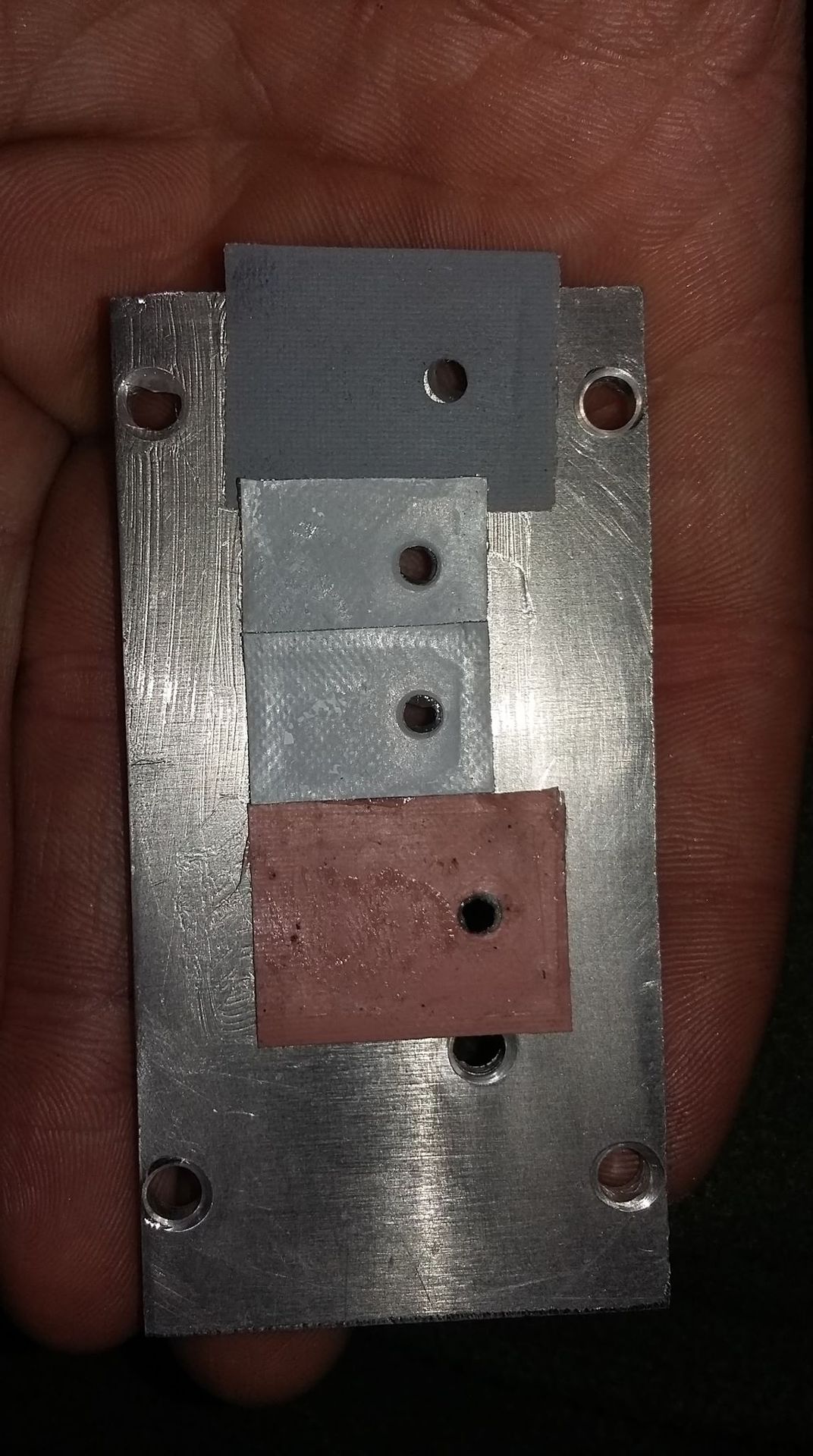

(#) lóri hozzászólása Feb 5, 2024 /
Megint én, de ez nem új kérdés.
Voltam a bolhapilyacon vagy hol és vettem egy két panelkát....
Állítólag függőlegesen kell beépíteni a két MM elkót tartó, felhajló izére a nagyobbik panelt.
Láttatok már ilyettet?
A bekötése érdekelne.

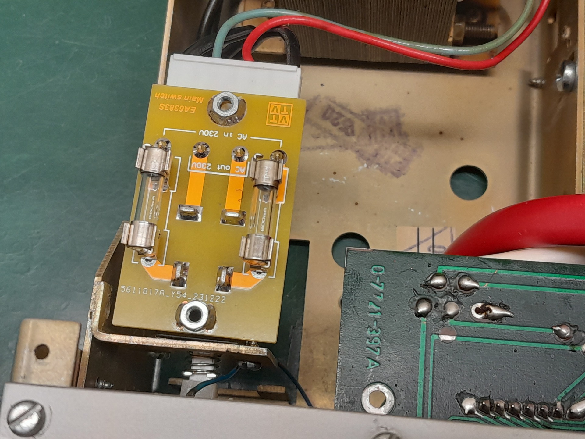

(#) Alkotó hozzászólása Márc 15, 2024 /
Keresem az EA6383s erősítő értelmezhető minőségű kapcsolási rajzát. Az itt lévők, és az elektrotanyáról letölthető példánnyal az a baj, hogy sok számot, jelölést és értéket nem tudok elolvasni, illetve egymást keresztező vezetékek kötése, illetve a kötés hiánya nem egyértelmű.

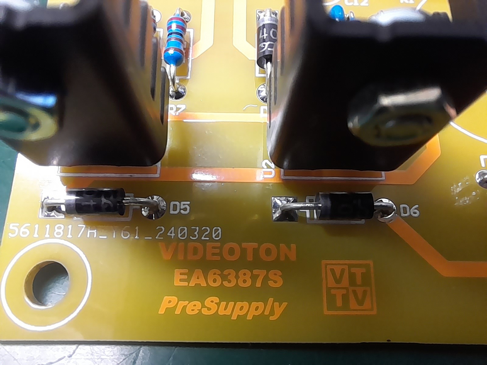

(#) Potkiller hozzászólása Ápr 7, 2024 /
Gondolom nem én vagyok az első, akiben megfogalmazódott a kérdés, de nem igazán találtam rá választ. (Lehet, hogy nem kutattam eleget?) Olyan csatlakozókat, amiket a modulok fő panelhoz való csatlakoztatására használnak, lehet kapni még/esetleg kiváltani? Van csereszabatos megoldás, vagy egyáltalán bármi hasonló, amit kis hazánkban is lehet kapni?
