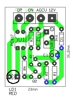

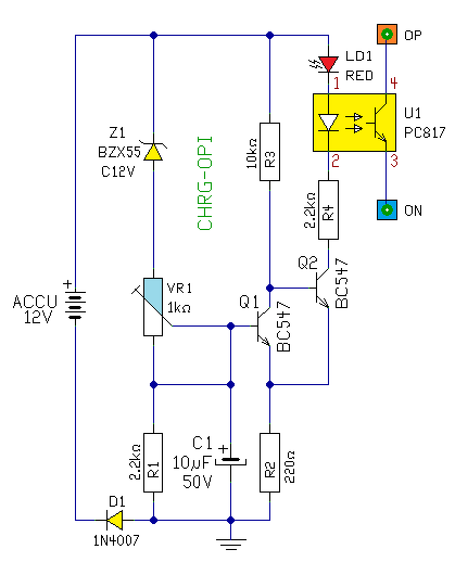

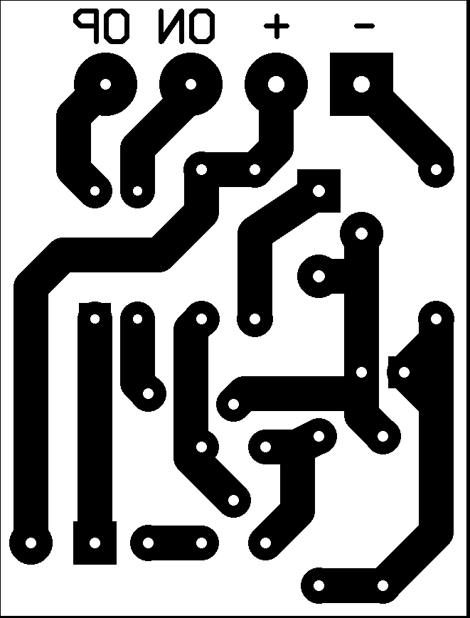

(#) proli007 válasza bbatka hozzászólására (») Feb 2, 2024 /
Ismerős, ez a Kossuth Lajos technika. "Ha még egyszer azt üzeni.."
(#) proli007 válasza hzsiga hozzászólására (») Feb 3, 2024 /
Hello! Ha ezzel a kis kapcsolással kiegészíted a töltődet, akkor komfortossá tudod tenni. A bemenetét rá kell kötni az akksira, a kimenetét pedig a szabályzó potival sorba kötöd (ügyelve hogy az ON kimenet az UJT felé menjen). A Led jelzi, mikor tölt a töltő és a töltés végén lekapcsolja a tirisztorokat. A lekapcsolási pont a trimmerrel beállítható.

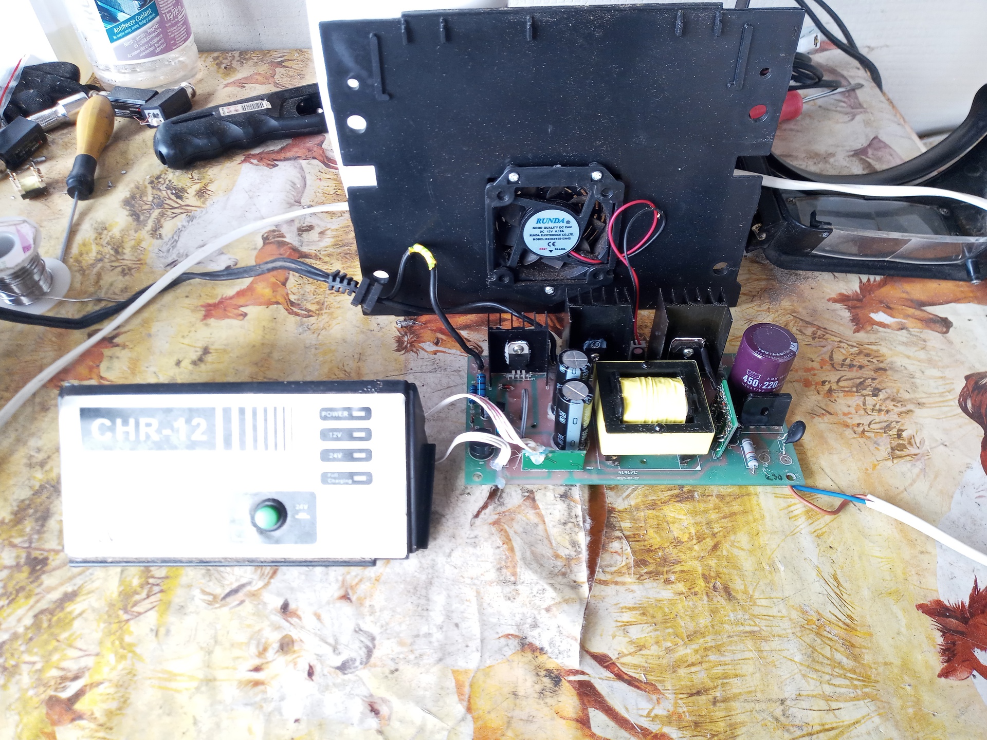

(#) Remci hozzászólása Feb 3, 2024 /
Ismeri valaki ezt a fajta töltőt,vagy javított már valaki ilyet? Elhozták hogy nézzem meg,mert nem működik. Ami azt jelentette,hogy áram alá téve tök kukaságot mutatott. A szekunder oldalon volt egy zárlatos kettős dióda, amit kicseréltem és elindult a töltő. 12 és 24 v között lehet választani, akkutól függően. Ha nincs rajta aksi, akkor a Full Charge lámpa zölden világít és a táp olyan cak-cak-cak féle hangot ad. Ha ráteszem akkura, akkor a Full Charge lámpa pirosra vált,a cak-cak hang eltűnik,elindul a hűtő ventilátor, majd ha az akku feltöltődött, akkor át vált(ana) zöldre. Na ez elmaradt, műszerrel mérve már 15,6v fölött járt a feszültség és az akkuból is hallottam hogy pezseg. Mi lehet még a gondja? Kínomban már az összes alkatrészt kiforrasztottam és megmértem, de nem találtam olyat ami hibás lenne. Esetleg valakinek valami ötlet?
(#) szs válasza Remci hozzászólására (») Feb 3, 2024 /
A 12-24V közti választógomb biztosan átkapcsol?
Mert ha 24V-on maradt, akkor csak 28V körül világít a zöld.
(#) Remci válasza szs hozzászólására (») Feb 3, 2024 /
Átkapcsol. 12v-on 15,7v, 24v-on pedig 29v körül mérek a kimeneten. Van az áramkörben 2 db 1N4744A zener,ezek elvileg 15v-os zenerek. Még megpróbálom 14v körülire cserélni őket,hátha ezek szórása okozza a hibát.
(#) Doky586 válasza Remci hozzászólására (») Feb 3, 2024 /
Csinálj róla kapcsolási rajzot!
(#) Remci válasza Doky586 hozzászólására (») Feb 4, 2024 /
Megpróbálok, de van benne 3 kétoldalas nyák lap SMD-vel. Bonyolítja a helyzetet
