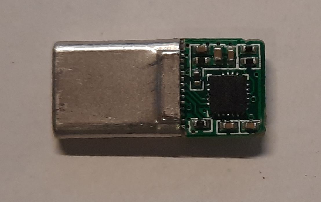

Nem hiba, csak kíváncsiság: A fiam tegnap vett egy új telót, amin nincs jack, csak USB-C. Majd egy kis üzletben vett egy USB.C-jack átalakító csutkát. Az egész kb. 5cm hosszú, USB-C dugó, egy rövidke kábel, és egy jack aljzat. És szól! Furdal a kíváncsíság. Az USB ugye csak digitális jeleket tud továbbítani, a jack meg analóg hangot ad ki a fülesre. Ebben a picuri átalakítóban nem hinném, hogy elfér egy komplett D/A konverter, erősítővel, stb. Hogy is van ez? Ilyen miniatűr D/A lenne benne, vagy a teló USB-C csatlakozójára kikerül valahogy az analóg jel is, és az megy tovább a fülesre? Köszi előre is. Ehhez még egy plusz. A jobb "S" sorozatban a legjobb digitális hangzás lehetősége adott. 32bit, 384kHz hang. Ez meg tud jelenni ugyanazon az USB-C aljzaton analóg jelként? Vagy csak dokkolóval élvezhető ez a minőség? A hozzászólás módosítva: Júl 6, 2023

Nem kellett sokat várni sajnos, az olcsó adapter megadta magát, így viszont megnézhettem mit is rejt a kis vacak.

A helyedben vennék egy egyszerűbb, USB-C mobil DAC-ot, pl. Shanling M1, M2, ilyesmik.
Nekem M1 van: én is telefonhoz vettem, de használható hangkártyaként is a számítógéphez meg APT-X-es BT fülhallgatót is meghajt.
