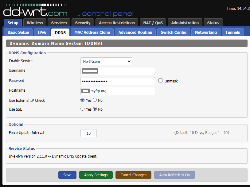

(#) vladcepes hozzászólása Okt 18, 2023 /
Remélem jó helyre rakom fel a kérdést.
Van egy Asus RT-AC51U nevezetű routerem. Be állítottam hogy messziről lássam, akár le kapcsoljam a rá csatlakoztatott eszközöket. A legfrissebb firmwaret használja. Néha fogja megmakacsolja magát és messziről nem csatlakozik rá ki írja az Észlelésnél hogy "Nem lehet elérni" ,hazaérve telefonon Wifi állapotban lát mindent. Ilyenkor azt szoktam hogy Router újra indít aztán minden rendben ekkor rá csatlakozik a teló mobil nettel is.
Most lenne a kérdésem hogy miért csinálja ezt a Router? Tudok ezzel valamit kezdeni?
Válaszokat előre is köszönöm!
(#) Doky586 válasza vladcepes hozzászólására (») Okt 18, 2023 /
Gondolom a wan config port letiltott a sok sok betörési kísérlet miatt.
(#) vladcepes válasza Doky586 hozzászólására (») Okt 18, 2023 /
Na jó de pl: most újra indítom ,aztán ok, elmegyek itthonról megy egy darabig (pár nap - még nem néztem konkrétan meddig) aztán pont mikor kellene rá jövök hogy nem csatlakozik.

(#) Doky586 válasza b10up hozzászólására (») Okt 19, 2023 /
„DDNS frissítési időközét 5-15 perc”
Nagy valószínűséggel ekkor kitiltódik automatikusan floodolásért...
Nálam 10 nap a default, és így is tökéletesen működik.
Érdemes a ddns szolgáltató ászf-jében ellenőrizni a max sűrűséget.

(#) b10up válasza vladcepes hozzászólására (») Okt 19, 2023 /
Sajnos azt nézem, a default asusos ddns-nél nem lehet megadni. Az van, hogy valószínűleg nagyon ritkán frissít, és mivel tippre nem PPPoE-s a neted, így nem is veszi észre azonnal, hogy csere történt. Megoldás vagy a router piszkálása, vagy pedig egy mögöttes eszköz ddns-ezzen sűrűbben.
Skori: Nálam a bevált megoldás az lett, hogy egy VPS-t bérelek, aminek fix v4+v6 címe van, mindenki arra logol be VPN-en, így nem érdekes, ha bárkit benatolnak, és dinamikus routinggal bárhova oda tudok találni. Telefonról és gépről is ide érkezek meg. Mikrotik CHR elég jól tud teszi a dolgát és egy fél pizzát nem kapok már azért a pénzért, amibe ez havonta kerül. Nyilván ez nem mindenkinek opció, csak akkor, ha sok eszközt kell kezelni több helyen
