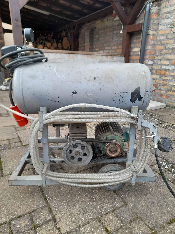

(#) occsebogyo hozzászólása Feb 5, 2024 /
Jó ideje szemezek a kompresszor témával, de még nem jutottam dűlőre.
Ikarus sűrítő volna az irány, ez már meg is van.
Ellenben a tartály az mindig kérdéses, a használt régi tartályokban nem tudom mennyire lehet bízni akár a rozsda szempontjából, az újak meg nem tudom mennyit bírnak.
Az autogáztartály szimpi, de tartályt nem szívesen hegesztgetném, szerintem többet ártok vele mint amit használok.
Esetleg egy már komplettre épített jól működő kompresszorben érdemes lehet gondolkodni?
Mondjuk ez 50ezer Ft lenne:
(#) dB_Thunder válasza occsebogyo hozzászólására (») Feb 5, 2024 /
Ennyiért nem kapsz semmit ami normális, és jó is valamire! Se sűrítőt, se motort!
(#) occsebogyo válasza dB_Thunder hozzászólására (») Feb 5, 2024 /
Ez azt jelenti hogy ebben esetleg érdemes gondolkozni?
Ha nincs otthon semmid és vásárolnod kell az alkatrészeket, akkor ennyiből nem rakod össze!
Itt a tartályok minősége/állapota azért kérdéses lehet, belenézni ugye nem tudok. Vagy ha próbaüzem alatt nem ereszt akkor egyelőre megnyugodhat az ember? Vagy hogy érdemes tesztelni?
(#) Gafly válasza occsebogyo hozzászólására (») Feb 5, 2024 /
Ha kívülről szépen fényesre le van festve zomáccal, akkor csak nem robban a képedbe.
(#) occsebogyo válasza Gafly hozzászólására (») Feb 5, 2024 /
A "szépen".ben érzek egy kis szarkazmust ha a képekre nézek.....
(#) VIM válasza occsebogyo hozzászólására (») Feb 5, 2024 /
Szia! Én csak annyit fűznék hozzá ha megengeded, hogy kár volna kihagyni ennyiért. Nekem csak az elrendezése nem tetszik de értem az építő szándékát ezzel kapcsolatban. A tartályokban bízhatsz, mert ezek nem pléh lemezbő készültek hanem 5-6-osból, kiböjtöl. A motor az majd balra forogjon ne jobbra, hogy a karter szellőzőjén ne jöjjön ki az olaj.
Vízzel szoktak nyomáspróbázni!
Egy autógáz tartály kb 15-20 ezer Ft, egy új sűrítő közel 100, de ha felújítasz is, kb ugyanitt leszel, aztán még kell egy normális 2kW-os motor, stb.!
(#) erbe válasza occsebogyo hozzászólására (») Feb 5, 2024 /
Ha autógáz tartályból tudnál építeni, a tartályt nem kell hegeszteni. Készítesz egy vázat, amire bilinccsel ráhúzatod. A csatlakozáshoz már csak illesztő elemek kellenek.
(#) occsebogyo válasza erbe hozzászólására (») Feb 6, 2024 /
Ebben a kész kompresszorban az tetszik nagyon hogy így ahogy van próbálható. Ha nem robban fel most akkor talán még bírja egy ideig.
Apró fejlesztéseket meg lehet rajta eszközölni szerintem apróért (egyszerű vízhűtés, olaj karter megoldás)
(#) dB_Thunder válasza occsebogyo hozzászólására (») Feb 6, 2024 /

(#) occsebogyo válasza occsebogyo hozzászólására (») Feb 9, 2024 /
Sajnos el is vitték az orrom elől.

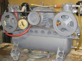

(#) Pupak6 válasza dB_Thunder hozzászólására (») Márc 24, 2024 /
Üdv!Lehet találni mindent.Keresni kell.Én épp most raktam össze a 4. kompresszorom.
445L/perc nyomó oldalon, 7,5 baron.3,7KW motor.4 henger.(2 Zil sűrítő).
Csillag-delta indítás automatán stb.... , írd és lásd 22.000Ft-ból.
Természetesen nem árt hozzá némi türelem,szakértelem.
A villannyal óvatosan!
A biztonsági szelepen, nyomás kapcsolón sem szabad spórolni!
Jó munkát!
(#) VIM válasza Pupak6 hozzászólására (») Márc 24, 2024 /
Szia! "Egyel fentebb" kellett volna címezned a hozzászólásodat amivel mindannyian elkéstünk, mert mire felocsúdott a kérdező addigra elkelt a kiszemelt gép. A Tiéd az egy kiccsit túl lett tolva azzal az iker kompresszorral ahhoz a kis tartályhoz. Az pedig, hogy Te mindehhez mennyiért jutottál hozzá az részletkédés, mert minden "portéka" annyit ér amennyit adnak érte.
