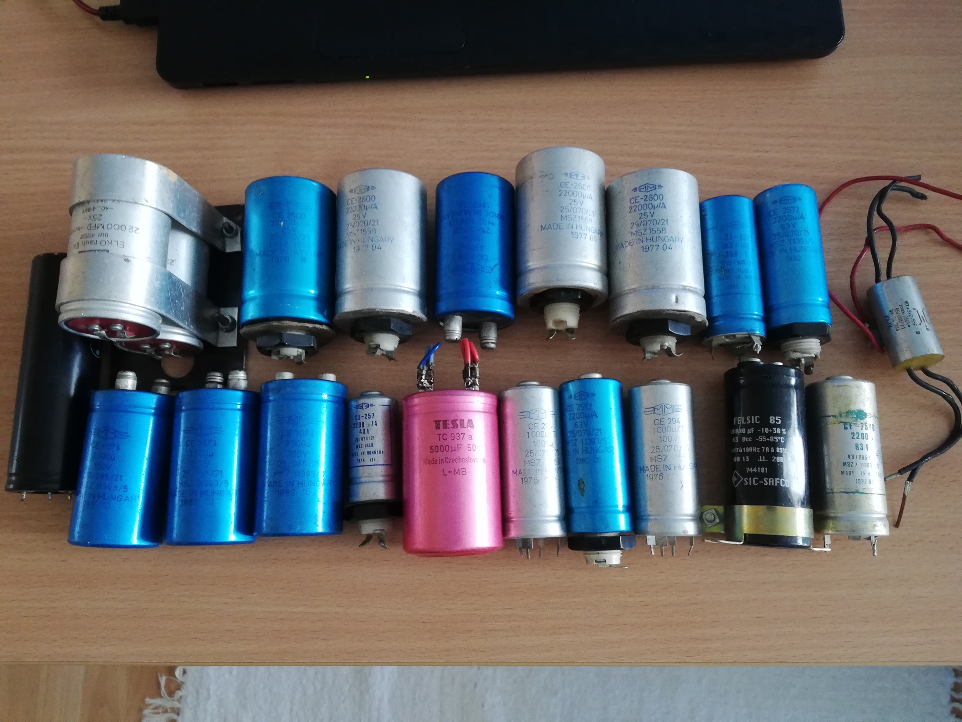

Sziasztok! Van több nagy kondim és először is azt szeretném tőletek megkerdezni, hogy fel lehet e őket valahogy éleszteni? Mert már valszeg ki vannak száradva.. Illetve miért van az, hogy van olyan amelyiknél multival 50 mikrot mérek, a kínai mindenes tesztelő meg kijelzi a normális 2000, 5000 es értéket. A multimeterem merülőben van, az befolyásolhatja a mérési eredményt? Köszönöm!

Szia! Az elektrolit kondenzátorokra jellemző - az idő előrehaladtával növekvő - belső párhuzamos ellenállás miatt kialakuló szivárgó áram okozhatja a mérési eljárás függő értékeket.
Töltsd fel őket párszor a feszültségtűrésük 70-80 %-ára és kíméletesen süsd ki őket. Ez az úgynevezett formázás regenerálni tudja a kondenzátor fegyverzetek bevonatát.

Quantumlight kollégával ellentétben, lassan növekvő feszültséggel töltöttem az elkójaimat. A nyolcvanas évek első feléből származó ezermester csomagokból, ami akkor sem volt túl friss, származó kondenzátoron elérte a 105%-ot és sokáig tartja. (nem órákig, hanem napokig.) Nem melegszik. A kisütés, csak másodlagos, mert a veszély az átütés, ezzel a zárlat és a tönkremenetel. Persze, ha kiszáradt, akkor kapacitás nem lesz.

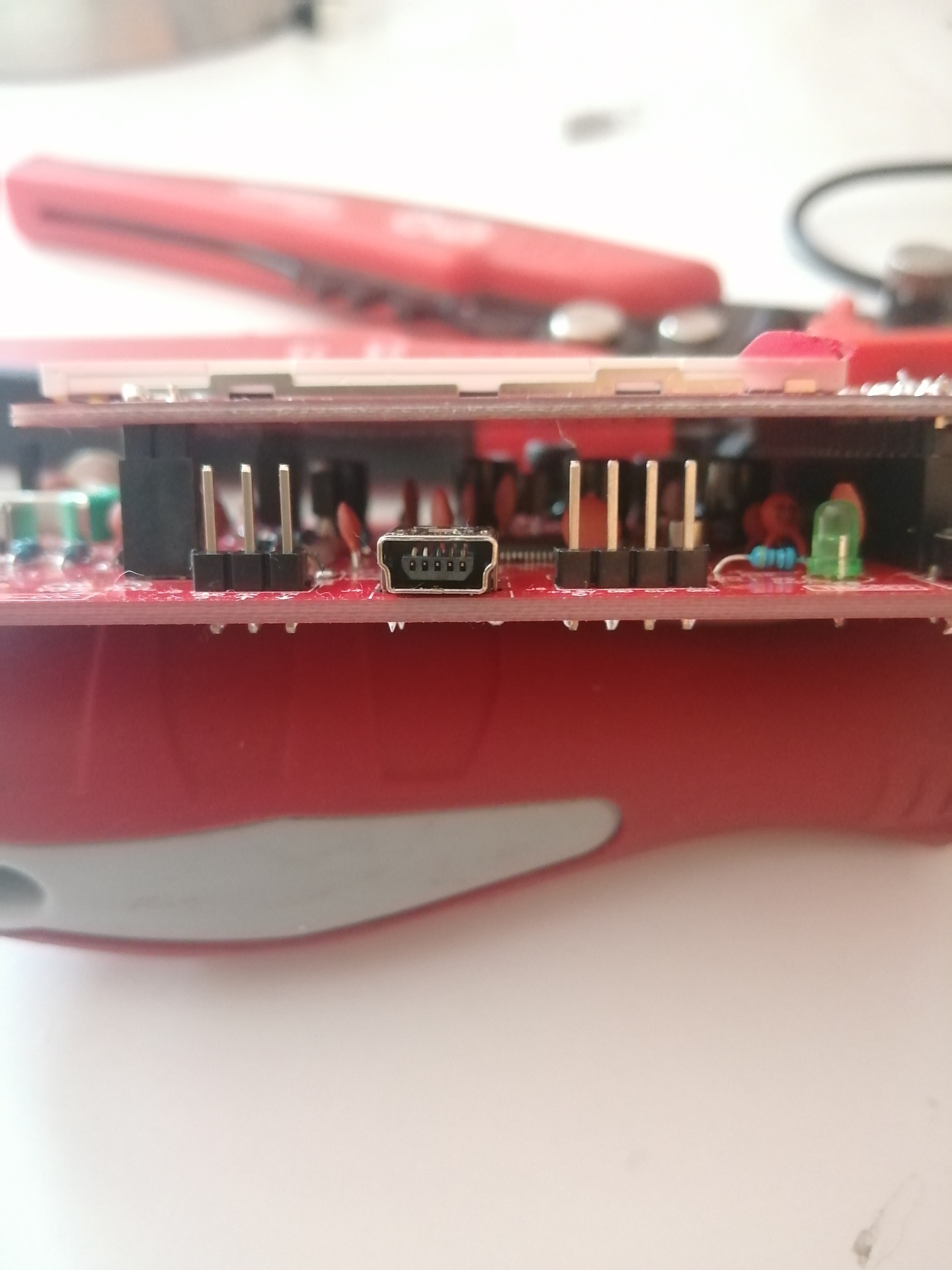

Van nwkem aDSO szkópom milyen usb csati van rajta.
A fényképezőé nagy mini USB a telefoné kicsi mikro USB a 2 közöt.
Meg mire szolgál?

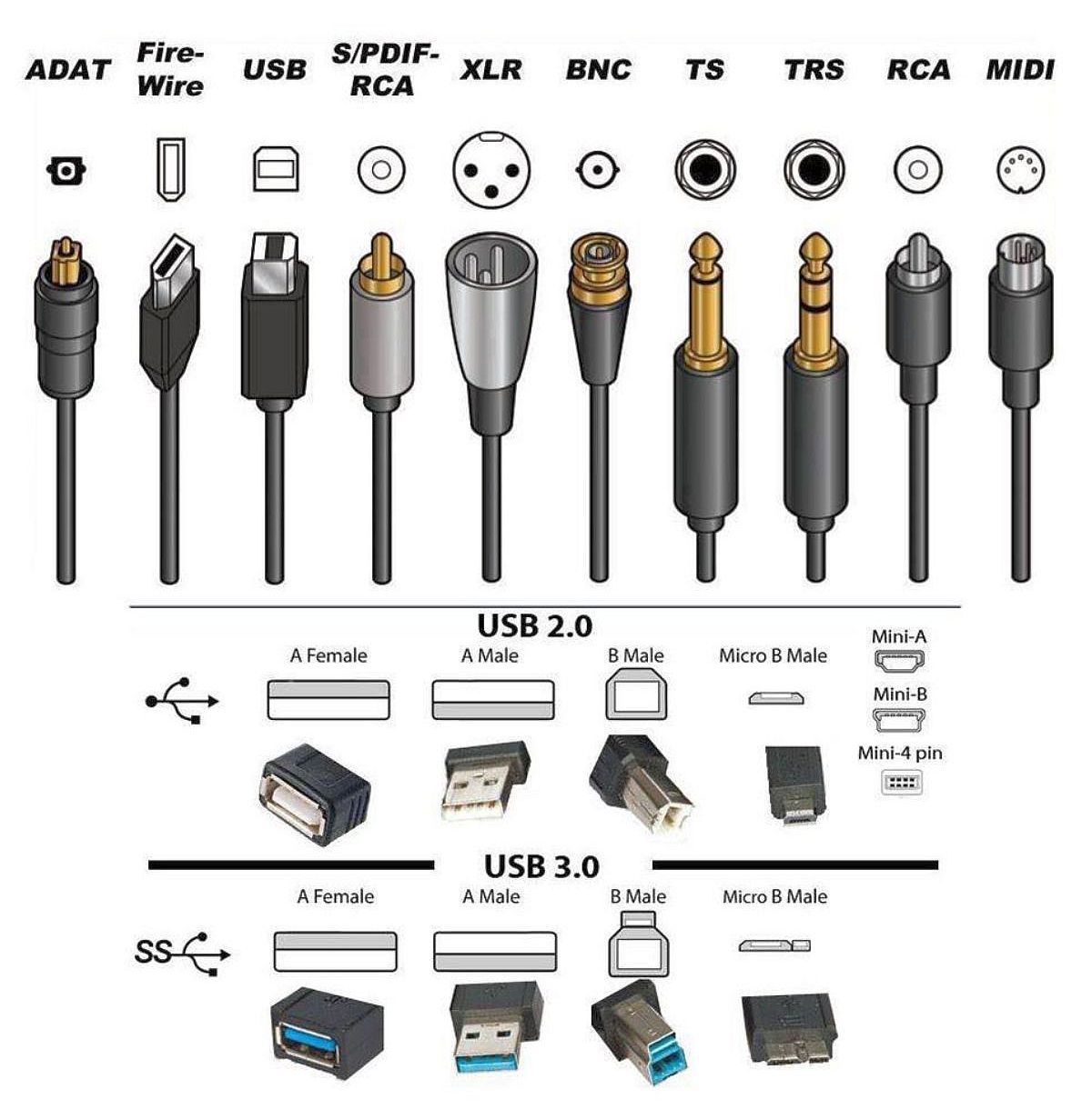

(#) kadarist válasza david87 hozzászólására (») Máj 17, 2024 /
Szia! Segítség az azunosításhoz: Bővebben: Link

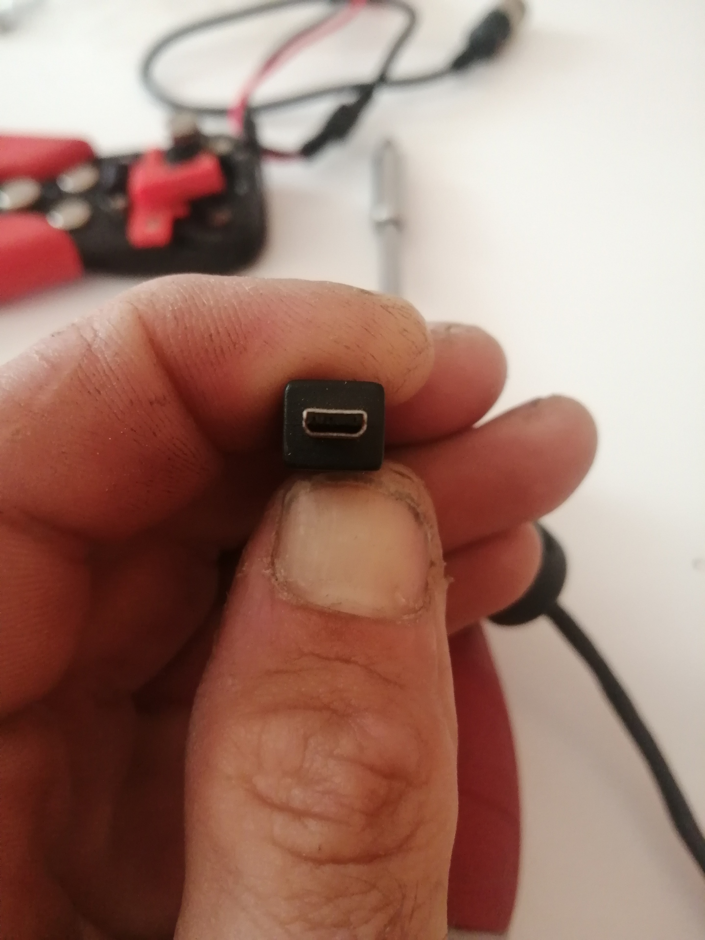

Egy kép a csatirol.
(#) Udvari Zsombor válasza david87 hozzászólására (») Máj 17, 2024 /
miniUSB

Az nem jó hozzá az van a digis gépemen az nagy.

(#) pipi válasza david87 hozzászólására (») Máj 17, 2024 /
Mert ez nem szabványos usb csati, hanem gyártóspecifikus
(#) Bakman válasza david87 hozzászólására (») Máj 17, 2024 /
Ezen a képen nem mini USB csatlakozó van, a DSO-n viszont igen.

Ilyet vegyél hozzá: Bővebben: Link

Ez nem szabvány, hanem a fényképeződhöz való gyártóspecifikus csatlakozó. Neked egy ilyen kell.

(#) vargham válasza david87 hozzászólására (») Máj 17, 2024 /
Ez nem mini USB.
(#) vrbr válasza david87 hozzászólására (») Máj 17, 2024 /
Van:
Mini-A
Mini-B
Mini-4pin
