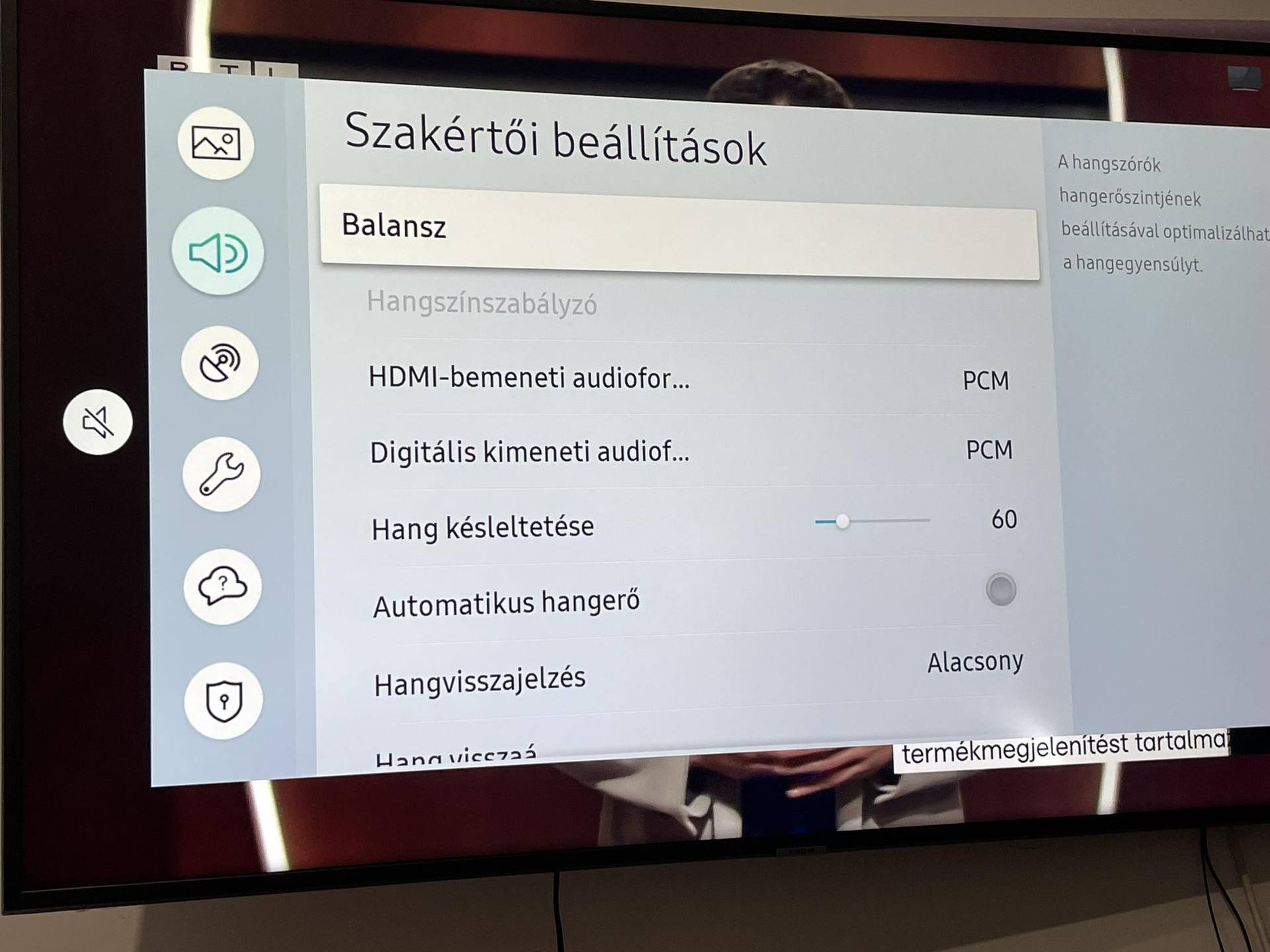

![]() Megvettem az erősítővel felszerelt konvertert. Tökéletesen működik, a hang csodás. Tv-adásnál és Youtube-nál szuper, de Netflix, HBOMax csak borzalmas fülsüketítő recsegés, sistergés van. Van valakinek valami ötlete hogy mi lehet a gond? ![]()
Elvileg itt a megoldás: YouTube video (masszív akcentussal, de angolul mondja).
TV-n beállítások menü -> Hang -> Haladó beállítások -> Digitális hangkimenet formátuma: Automata helyett PCM. Gondolom ez a menüpont TV-től függően más néven és/vagy más helyen érhető el de ilyesmit kell keresned.

PCM-re van állítva de sajnos nem jó.

Típúsa: Samsung Smart TV Modell: UE55NU7102K ez a típusa ![]()
