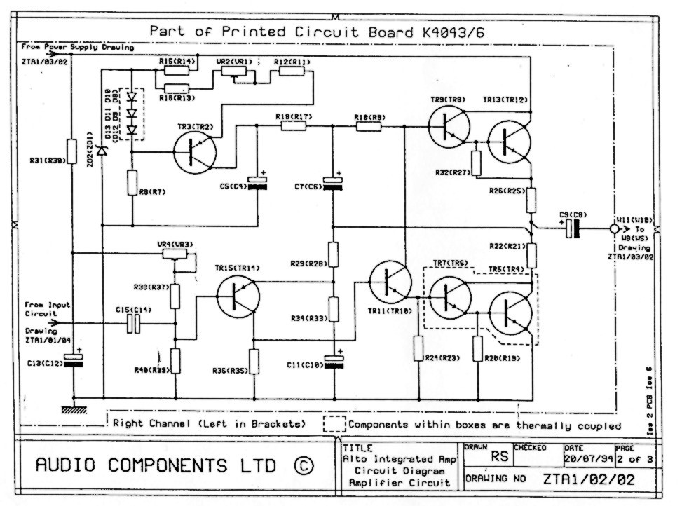

Arról van szó amit csatoltam?
Hát, ha ez az, akkor az ádáz fejlesztőmunka eredménye...
Igen az. Van benne 1 kritikus alkatrész.

Ehhez a rajzhoz nincsenek alkatrész-értékek? Ez így kicsit,...nesze semmi,fogd meg jól.

Alkatrész értékekkel is "nesze semmi,fogd meg jól" lenne. A neten találtam a rajzot, csak azért raktam be, mert az érdekelt, hogy valóban erről a kapcsolásról van-e szó... nézd meg mire reagáltam.

A nyugalmi áramot beállító trimmet kicserélték fix ellenállatra, mert a piti rendetlenkedett. Amikor kimérten a potit, igen meglepődtem, mert az 1.4A hez tartozó érték az egyik oldalon 27 ohm volt míg a másik oldalon 105 ohm. Ezt kellett kisakkoznom. Így mind két oldalon 1.4A a nyugalmi, de kérdem: ekkora eltérés normális?
Szia! A nyugalmi áram állító ellenállás(ok) eredőjén a két végtranzisztor árama folyik. Ekkora az eltérés a két csatorna végtranzisztorainak bétája között. Természetes az is számít mennyire pontos a kimeneti csatoló kondi előtt a féltáp. Bizonyára megfigyelted a két állítási lehetőség kölcsönhatását.
