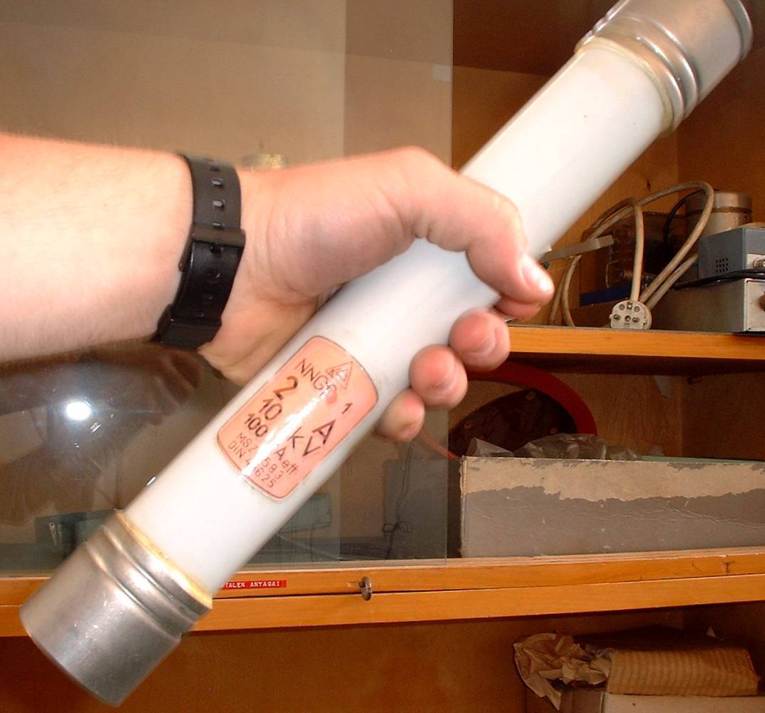

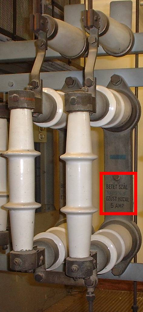

Nem rézszálat, hanem ezüstöt kell használni. Az összes félvezető gyors biztosítóban ez van.

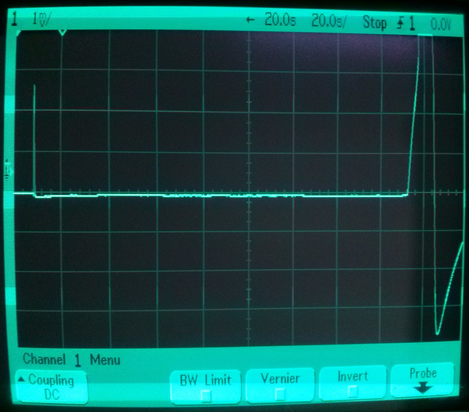

Egyelőre kipróbálom ezt az OFC kábelből kihúzott 0,15 mm-es ezüstözött szálat. Beforrasztva 8 mm hosszúságúra adódik, ez kb. 8 mOhm. Ez annyira pici tömeg szerintem, ha szétfröcsköl akkor sem okoz semmilyen kárt és mérve valamivel gyorsabban olvad ki az üvegcsöves biztinél.
Köszönöm az SMD 'bizti' ötletet, a legközelebbi alkatrész beszerzésnél venni fogok ilyeneket.
Ilyen biztiket használtunk ill. javítottunk régebben, volt hozzá gyári, előírás szerinti ezüst szál.

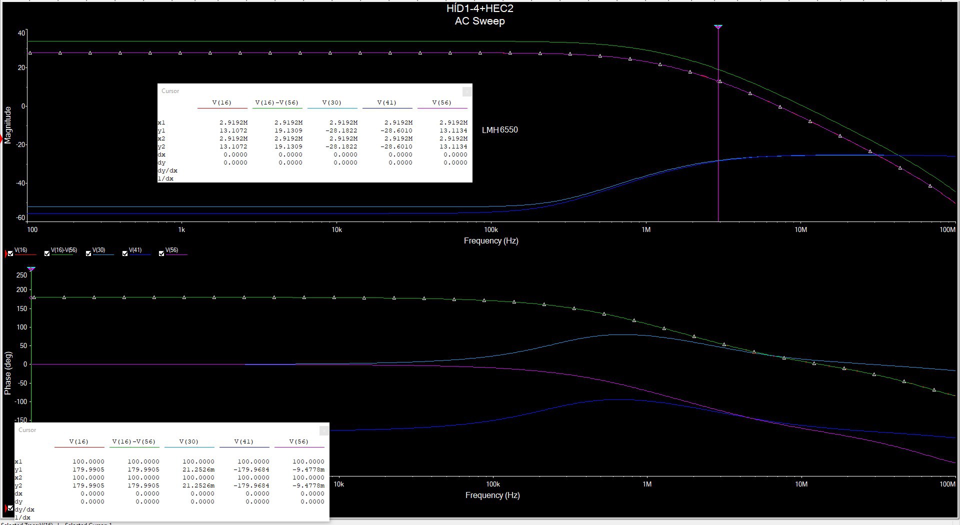

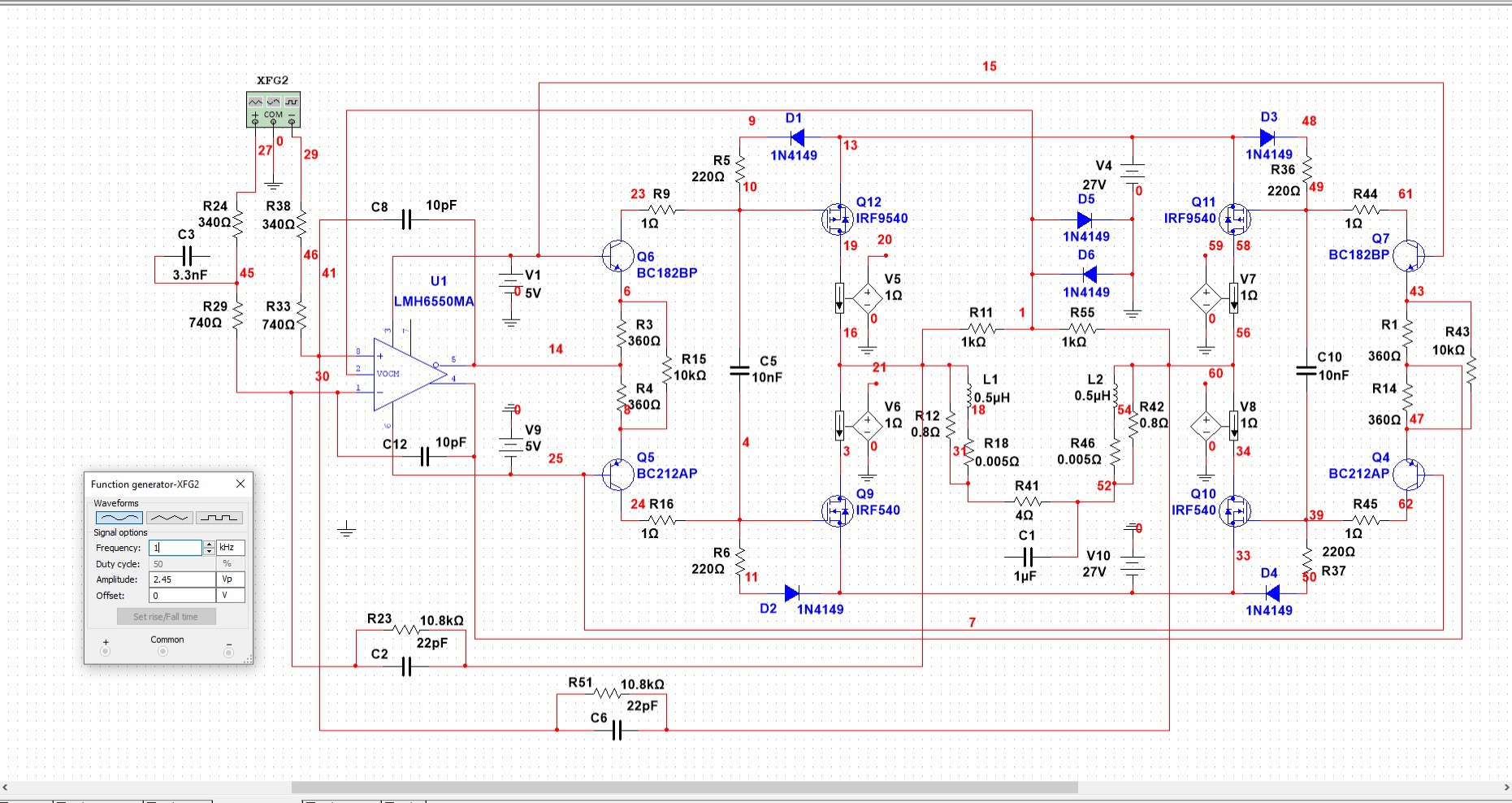

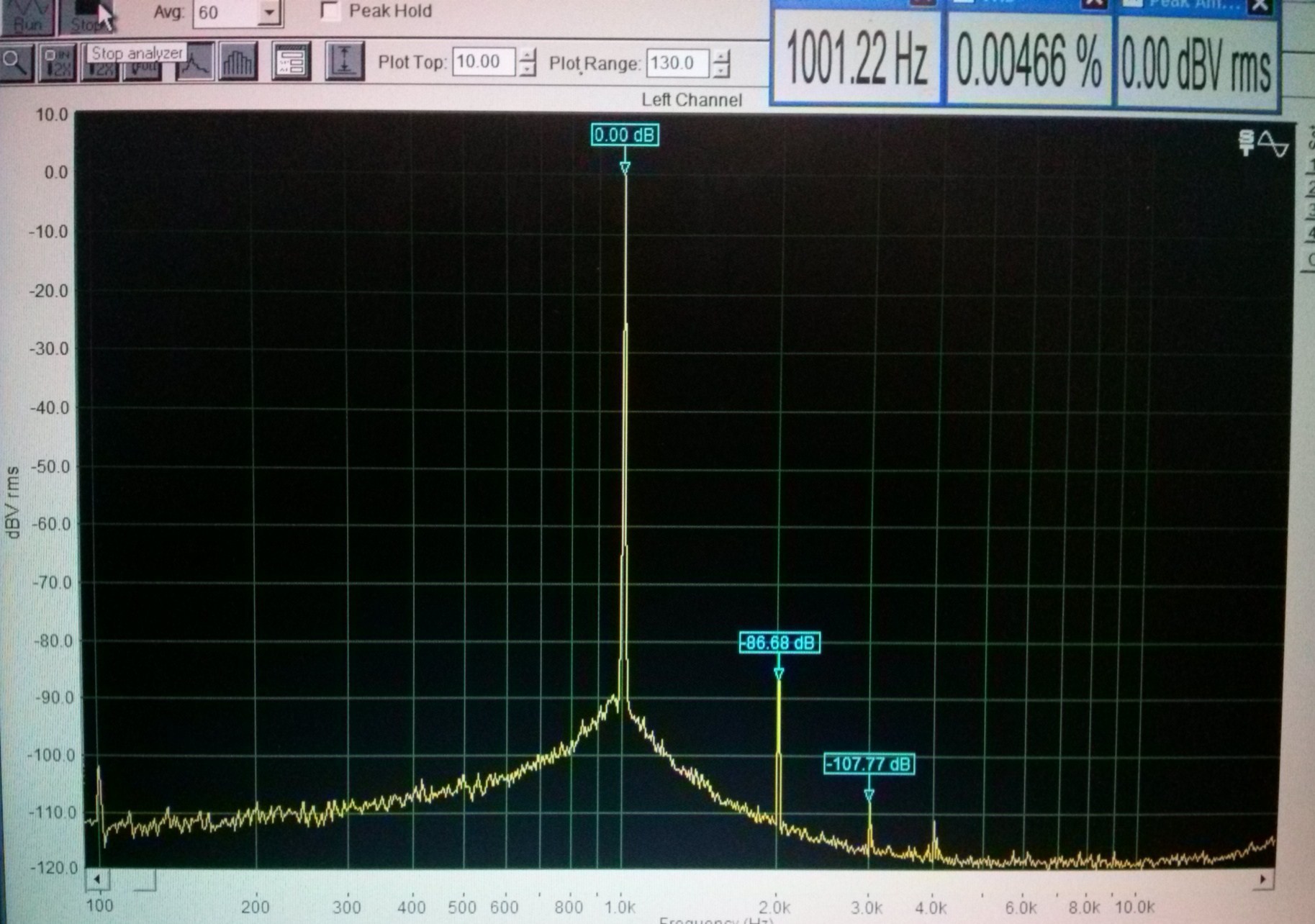

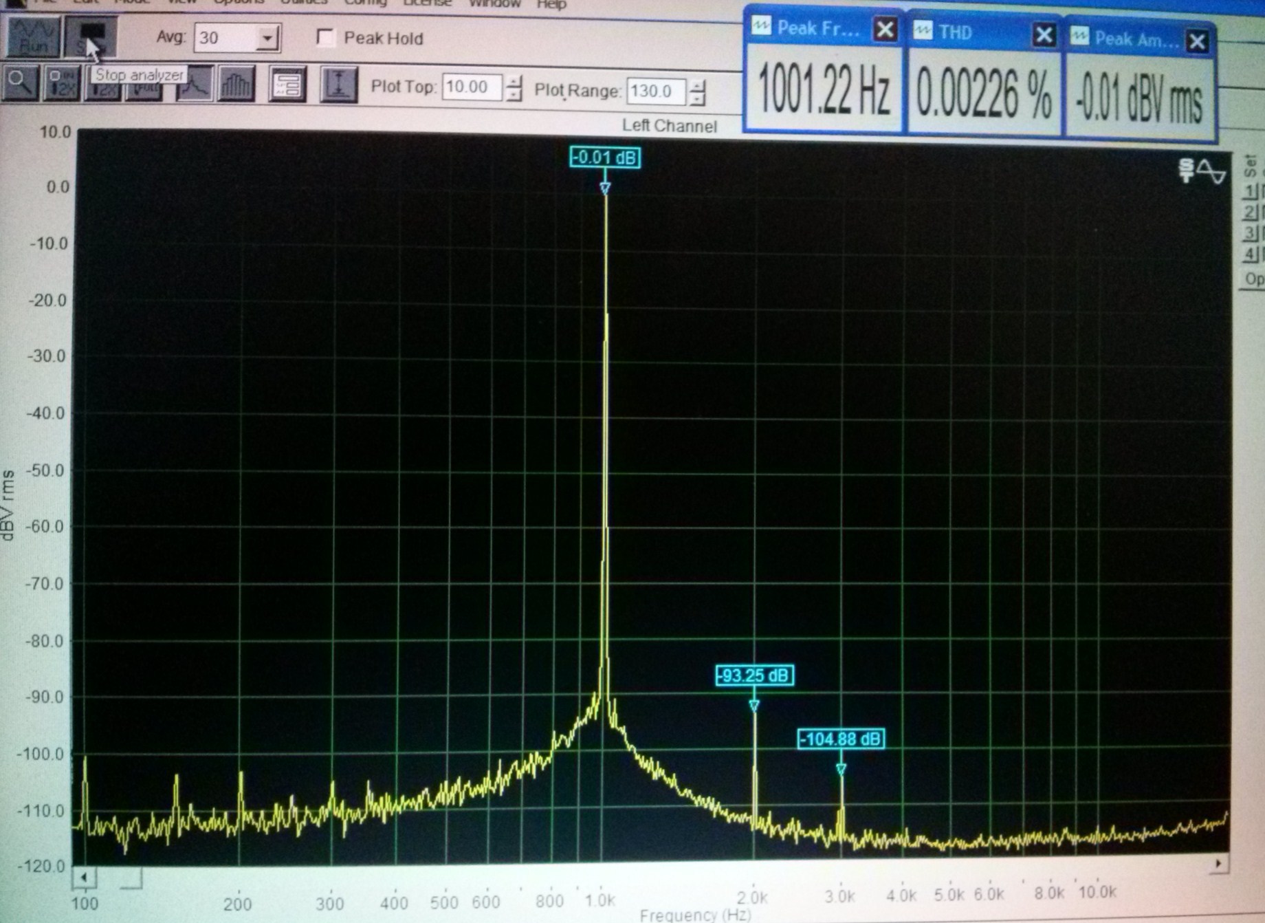

Én egy kicsit egyszerűbben gondolom. Először kipróbáltam a THS4141-et, működik, de kicsi a hurokerősítés, így aztán nem jók a THD értékek. Ezt az ic-t nem erre találták ki. Aztán kipróbáltam az LMH6550-et, ez sem az igazi, de egy jó nagy bulierősítőt lehet belőle csinálni. THD: 20kHz-n 0,098%, 1kHz-en 0,004% 300W-on. Aztán csináltam diszkrétet, ez azért egész más. THD: 20kHz-en 0,0067% 1kHz-en 0,00058% 300W-on. Valójában látni akartam, hogy a páros felharmónikusok mennyire tűnnek el.
Végül is tetszik. Ki kell próbálni.

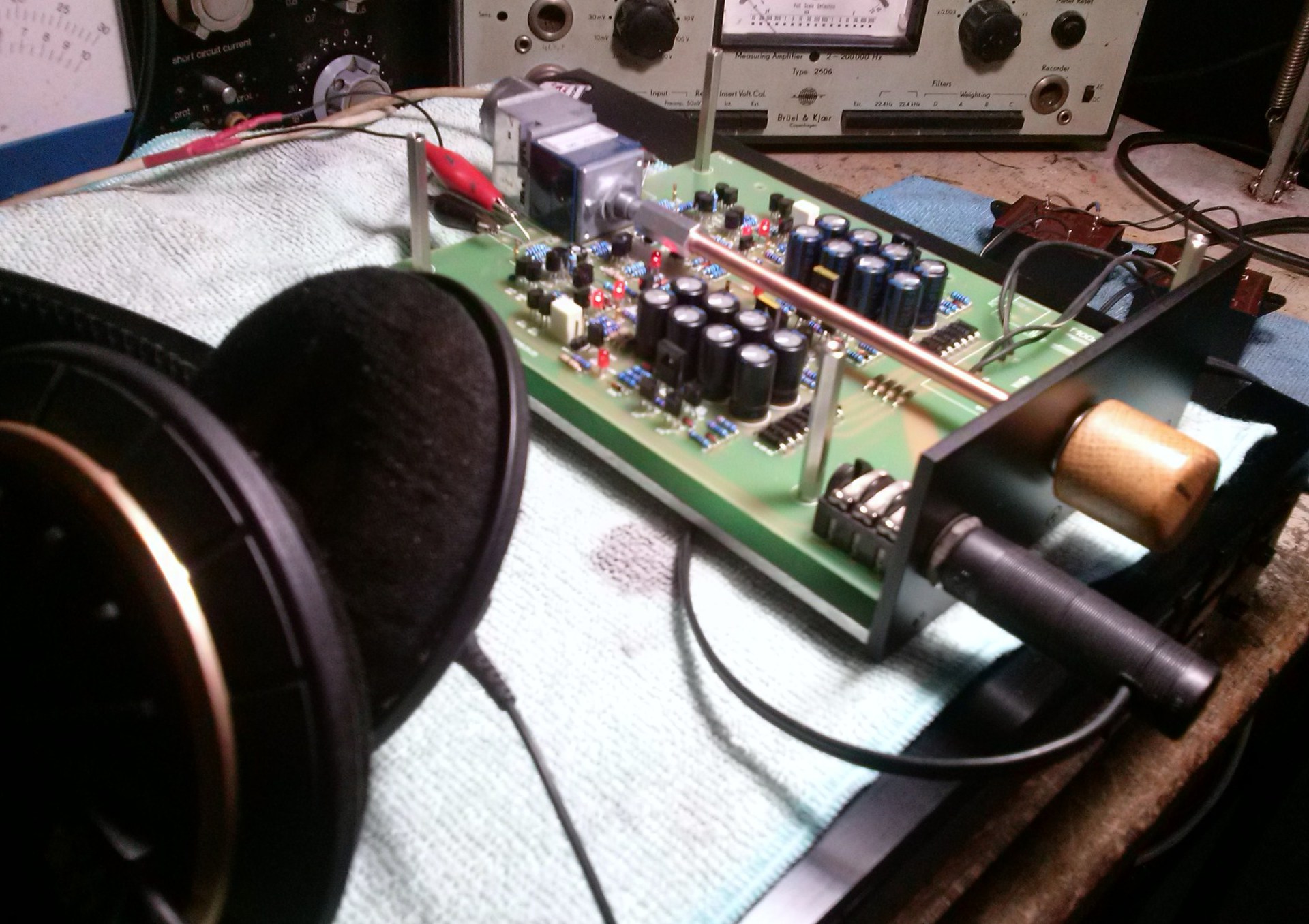

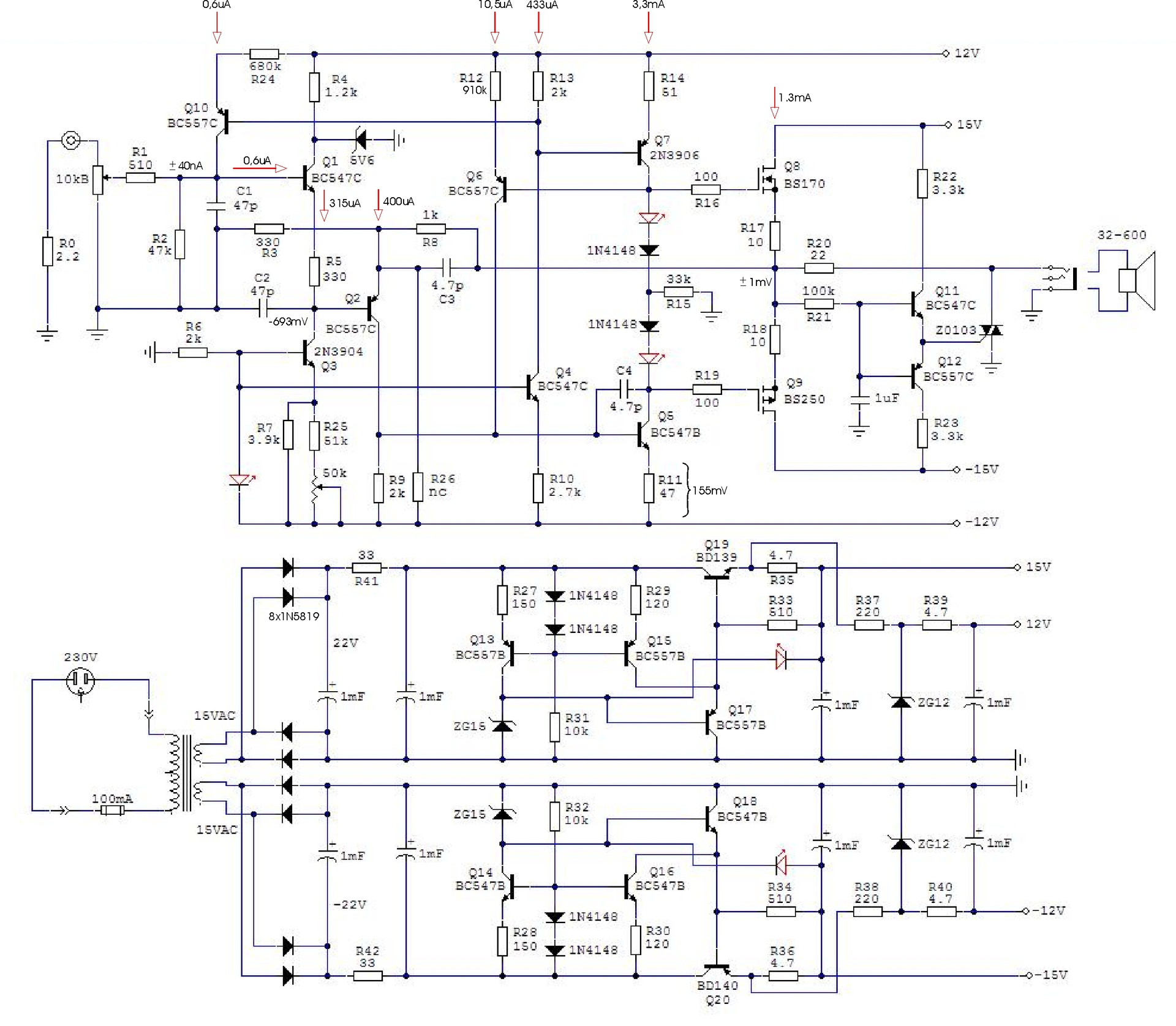

Unatkozó nyugdíjasként meglátogattam egy régi kedves ismerősömet a szomszéd városban. Nekem szögezte a kérdést, csinálnék-e neki egy fejhallgató erősítőt. Gondolkodás nélkül rávágtam, hogy nem. Aztán eszembe jutott, hogy megvan még a fiókban a HTB 1.0 nyákja, (a harmadik legyártatott panel) amit Tóth Bélával közösen terveztünk pontosan 5 évvel ezelőtt. Játszásiból alakítottuk át HTA-30-at DC csatolt fejhallgató erősítővé. Aztán mondtam az ismerősömnek, ha megveszi bele a hiányzó alkatrészeket (trafó, poti, RCA aljzat) akkor ezt összerakom neki, de nem dobozolom be - mert még mindig lusta vagyok - viszont már rég nem csináltam semmit. Meg is méregettem nagyjából, meg is hallgattam, de ez a fejhallgatós zene hallgatás nem az én világom. Alig érzékelek különbséget ha a Denon fejhallgató kimenetéből átdugom a HTB-be. Talán az utóbbi mintha picit tisztább lenne és mélyebbre menne. De mérve elég jó, legalábbis közepes, vagy ilyesmi.
Idézet: „de ez a fejhallgatós zene hallgatás nem az én világom” Ugyanezt tapasztaltam én is. Pedig kipróbáltam sok félét, IC-s, FET-es, tranzisztoros és ezek keverékét. Építettem nyákra és forrasztottam pont-pont, egyszerű táppal, összetett táppal. Mindig oda lyukadtam ki, hogy a fejhallgató hangját hallom és egyik erősítő sem rosszabb, mint a másik.

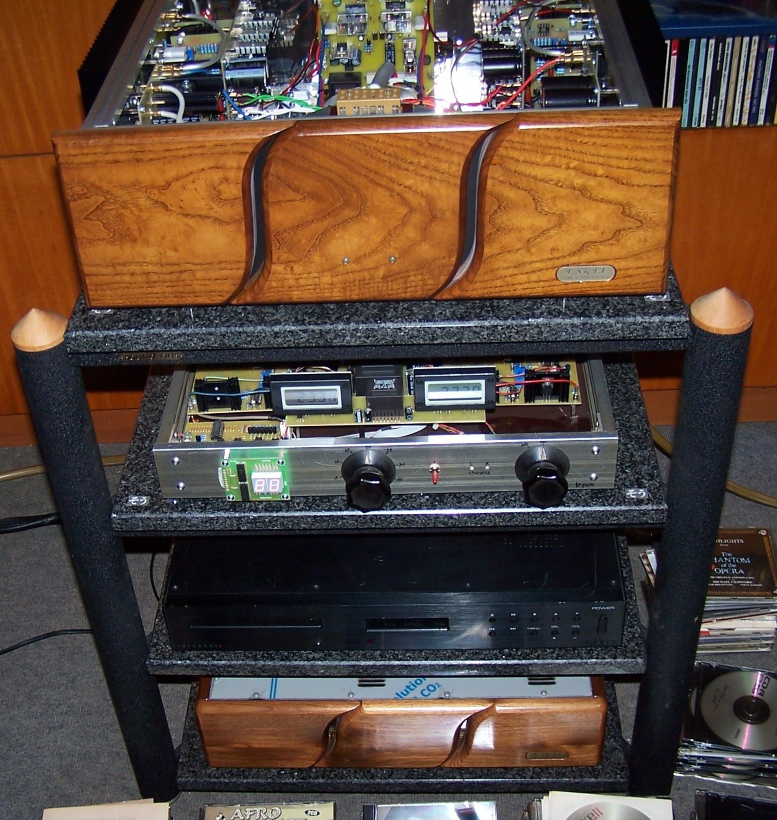

A fejhallgató erősítő kapcsolási rajza és a legújabb hifi láncszemem: a gránitlapok az állványon.

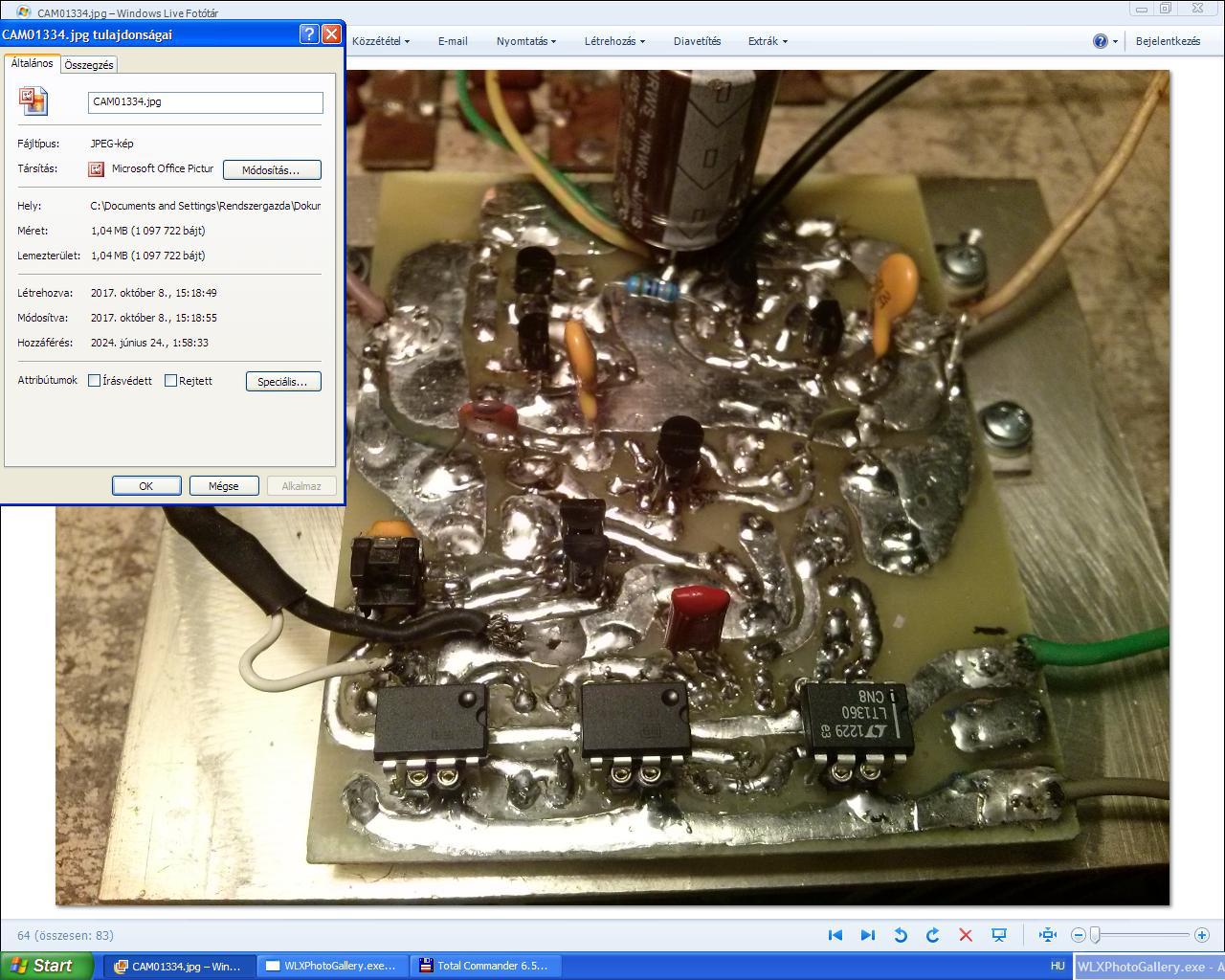

Lehet, hogy csak unatkozom, de ez a félhullámú továbbra is birizgálja a fantáziámat. Nem tudom van-e vele bármi célom, de néha előveszem... nézegetem, szimulálgatom, bámulom a kapcsolási rajzát és közben nincs semmi jó ötletem mit lehetne ebből még kihozni.

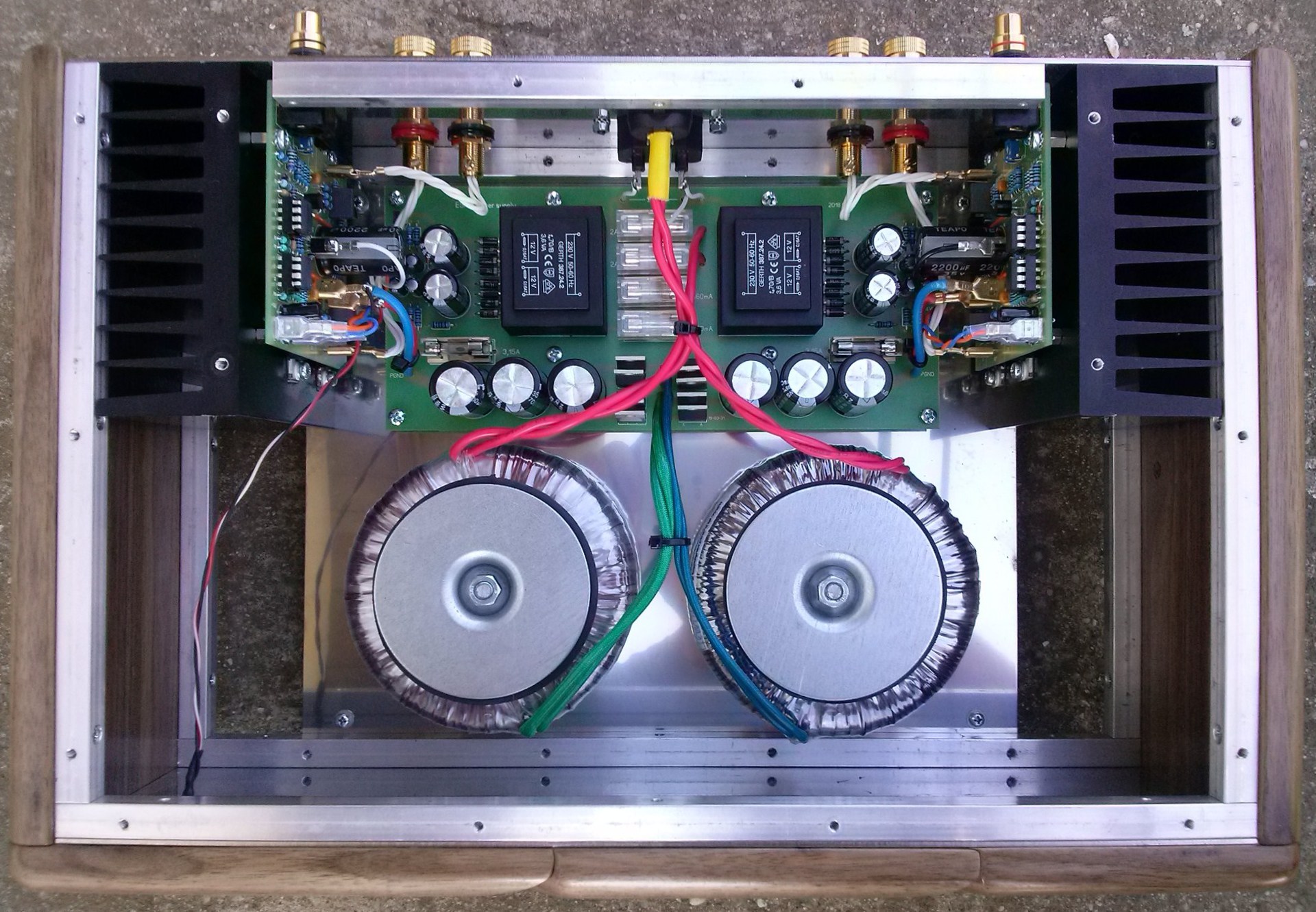

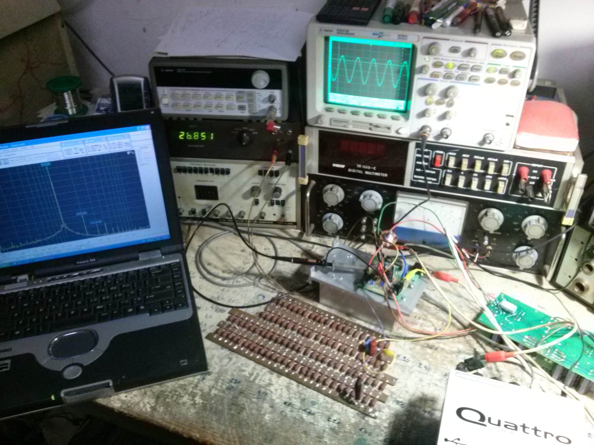

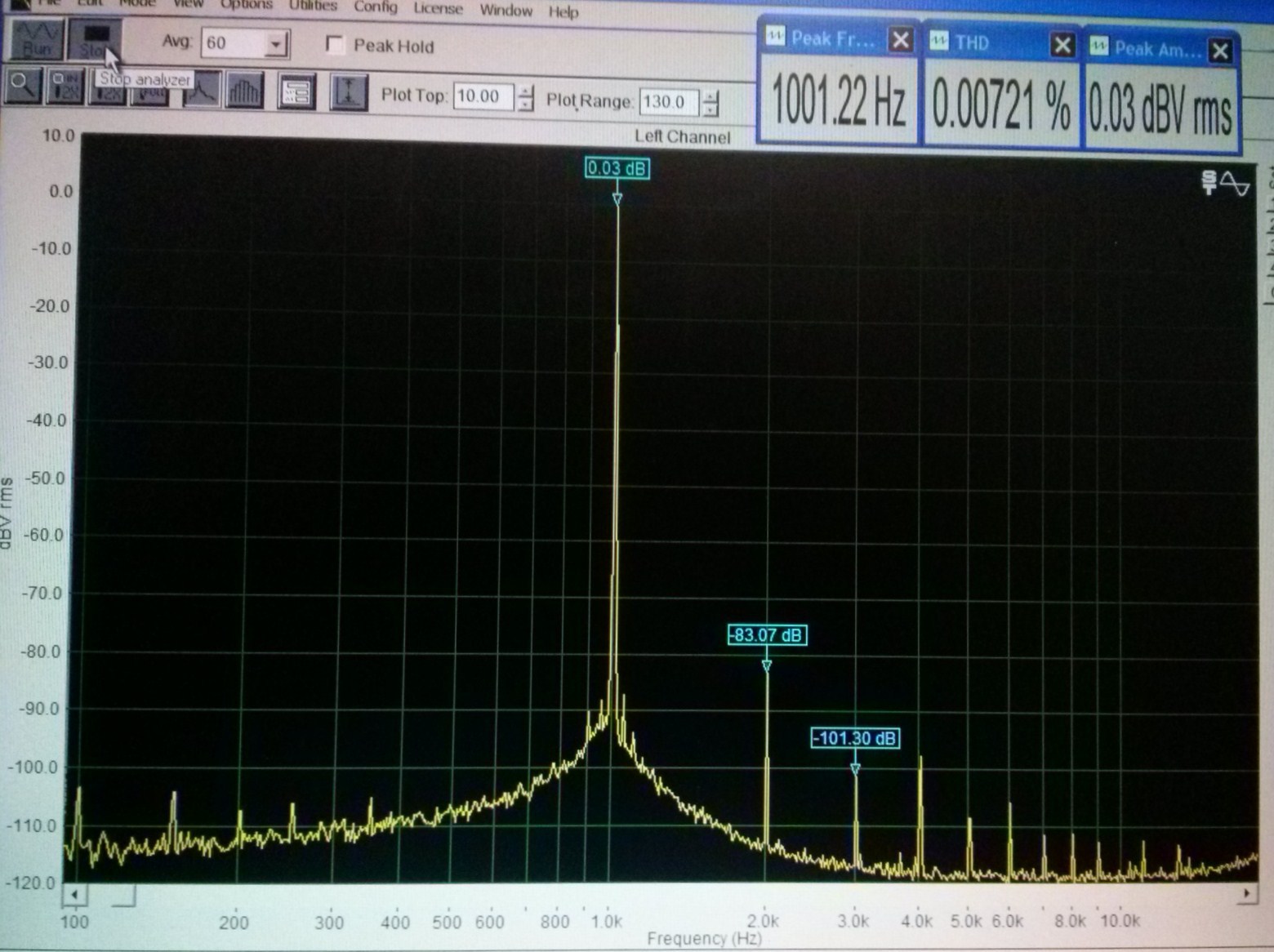

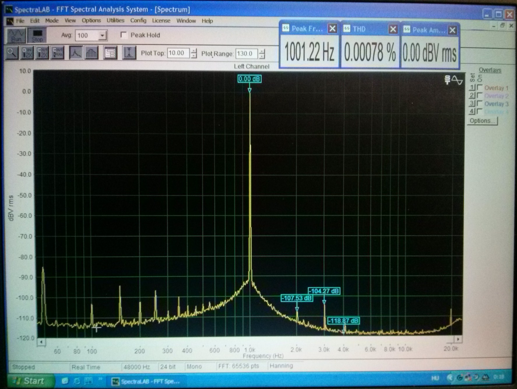

Egy is "történelem" hozzá képekben. Ez már egyszer be volt dobozolva, de valamiért szétszedtem. Tudom miért... a földelt kimenetű nyákjait raktam bele abba dobozba. Tegnap aztán újra bedrótoztam és megmértem. Nem is olyan rossz a THD ahhoz képest, hogy mennyire egyszerű kis kapcsolás ez. Szerintem figyelemre méltó mennyire jó a tápelnyomása. 1Veff kimeneti fesznél 10uV-os szinten van a kimeneti jelben a 100Hz-es "brumm", 20W-nál ez 100uV körüli érték. A nyugalmi áram 150mA félhidanként, a puffer 3x4700 uF, plusz 2200 µF szűrés van a nyákon. A THD-ban főleg a 2. harmonikus dominál, a páratlan fokszámú harmonikusok meglehetősen alacsony szinten vannak jelen. A különbségképző LME49710, a hibajel-erősítő MC33078, a félhidak nyugalmi DC szintje 1V. A kapcsolási rajza a JLH topic végén található. Persze arra is emlékszem miért szedtem szét anno. Nem tetszett a hangja. Azért ma újra meg fogom hallgatni a műhelyben a "szokásos módon, teszt üzemben"... csak úgy kíváncsiságból.
Az elso ket kepnel azt hittem egy masik forumtars audiophile epiteset latom...
Nálam is előfordulnak ilyen "gubancok" első körben : ) Nem szégyenlem, azért mertem kitenni.
Közben leesett a tantusz, kire gondolsz : ) A hozzászólás módosítva: Jún 24, 2024

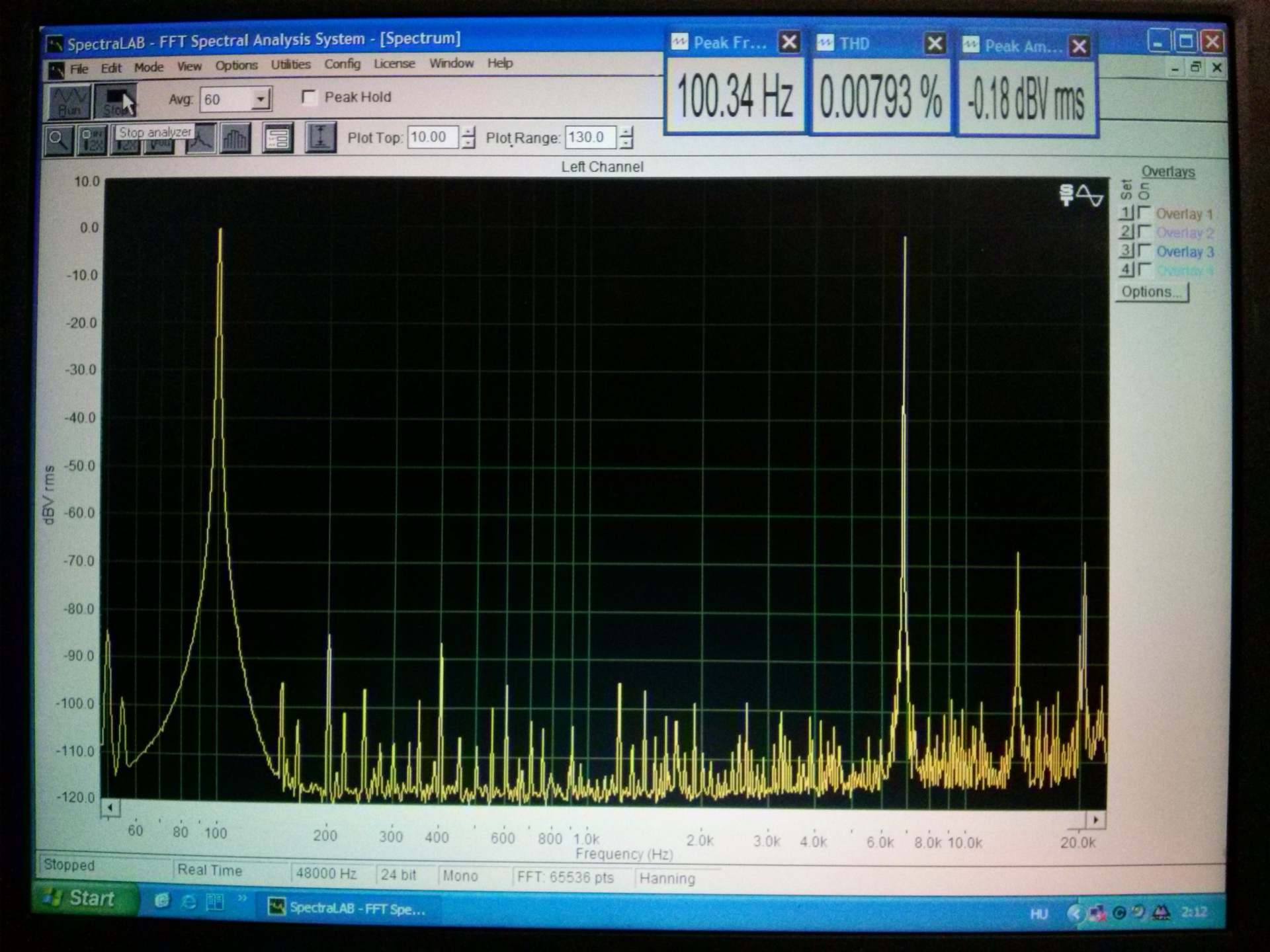

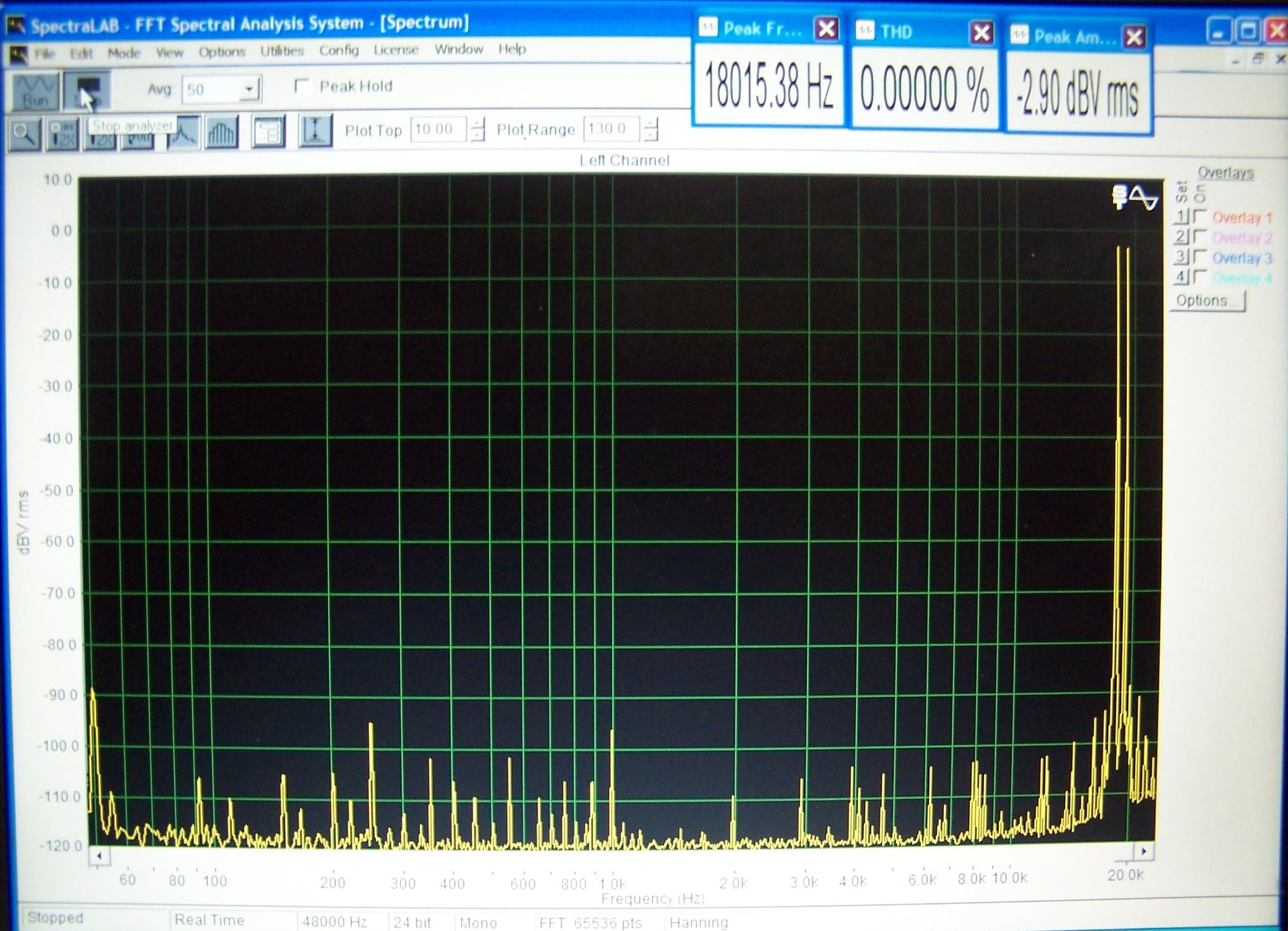

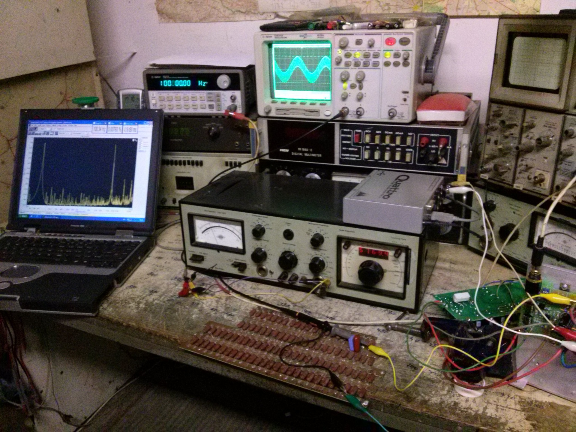

Próbálkoztam kétjeles méréssel, de az Agilent THD-ja eleve 0,007% körüli, a Brüel 0,03% (új korában sem volt sokkal jobb). A -100dB és az az alatti összetevők mind a generátorokból származnak. Lehetetlen kibogozni ebből az FFT-ből, hogy mi az amit a végfok tesz hozzá.
Talán annyi tanulsága van ennek a félnapos játéknak, hogy semmi extra torzítást nem lehet kimérni két jellel sem egy jobb minőségű végfokon. A THD mérés pontosan kimutatja a statikus torzítást és szoros összefüggésben van az IMD-vel. Az Audio Science és a Streophile igazán profi méréseiből is ez jön le nekem. Valami mást kellene kitalálni ami összefüggésben van a szubjektív hangminőséggel, de ez még senkinek sem sikerült idáig ha jól tudom.
Ez egy érdekes kérdés. Én arra gondolok, hogy azért 19 és 20kHz az IMD mérés frekvenciája, mert a normál THD értelmezés szerint, az alapharmónikus frekvencia egész számú többszörösének valamilyen viszonya az alapharmónikushoz. Ugye, a 20kHz-nek az első felharmónikusa a 40kHz. Ha csak 20-kHz-ig mérünk, akkor a 40kHz nem fog beleszámítani. Vagyis még a négyszögjelnek is nulla lesz a torzítása.
Au IMD mérésnél, - ha jól tudom, - akkor a két jel által kikevert jel amplitudója lesz mérvadó. A kikevert jel, - jelen esetben, - csak 1kHz-egész számú többszöröse lehet. Erről tettem fel korábban szimulációkat, nagyon jól értelmezhető. Ha ezt elfogadjuk, akkor teljesen mindegy, hogy a két bemeneti jelnek mekkora a torzítása, hiszen azok csak a 19 és a 20kHz feletti frekvenciák egész számú többszörösei lehetnek, amit nem mér az IMD torzításmérő. A SpectraLab-ban van IMD mérés is. Valahogy úgy csinálja, hogy a két meghajtófrekvenciát látja és ahhoz képest mér, számol mindent.

Nálam a zajjal van gond. Az rendben van, hogy bármekkora lehet a generátorok THD-ja ha 18+19 kHz-el (vagy bármilyen 14kHz-nél magasabb frekvenciákkal mérek), de amit 18 kHz alatt látsz az mind-mind a generátorok saját zaja.
Ebben a laptopban meg sajnos nem működik az SpLab saját generátora. Költeni meg nem akarok már semmilyen mérőkütyükre. Tudom vannak már megfizethető áron egészen jó kis cuccok, de most mi van akkor ha látom rajta, hogy mondjuk az a 0.002% THD amit most már elég pontosan meg tudok mérni - az IMD-ben 0.003%, vagy 0,02%. Okosabbak leszünk tőle? Szerintem nem. Hidd el, semmilyen összefüggés nincs a hangminőség és a THD között. Szerintem igaza van annak orosz srácnak (nem jut eszembe most hirtelen a neve) akit mindenki lehülyézett a Diyaudio-n, hogy a nagy nyílthurkú sávszélességre kell törekedni. A Burgummal is ebbe az irányba menetem és soha nem volt még ennyire jó végfokom, hogy ne vágyjak ennél jobbra. Meg persze kellettek ehhez a jó alkatrészek, a jó tápegység, stb...

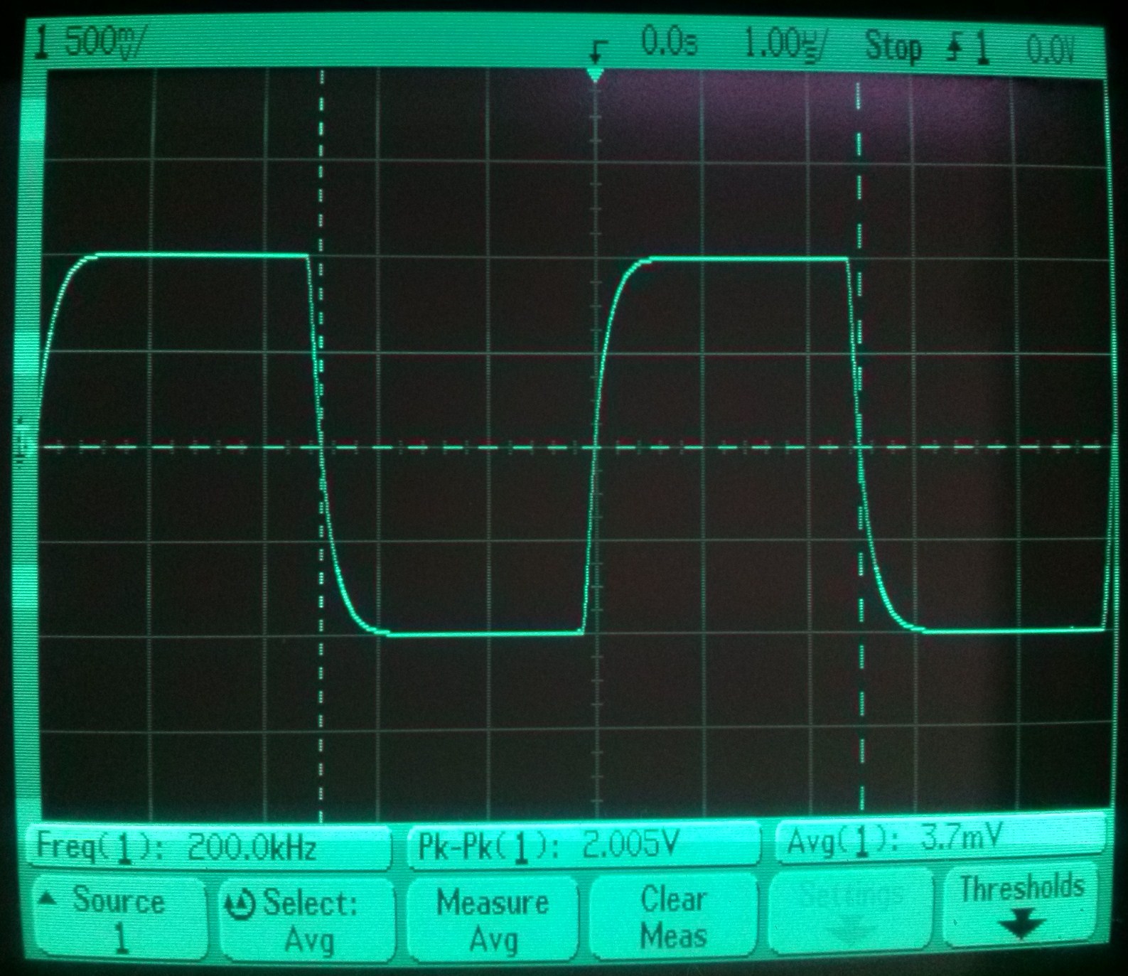

Nekem akkor sem gömbölyű. Azt írtad, hogy Münchenben meghallgattál nagyon jó csövest és nagyon jó tranyósat. Ugyanúgy szóltak. Ugye, nem azt akarod mondani, hogy a csöves is tudott olyan slew-rate-et, mint amilyet nemrég feltettél? ( Egy 200kHz-es négyszög. ) Vagy a tranyós nem tudott csak annyit, mint egy csöves? Akkor végképp nincs igaza ennek az orosz srácnak. Szerintem, a nagy slew-rate mindössze technikai bravúr, de nincs szükség rá.
