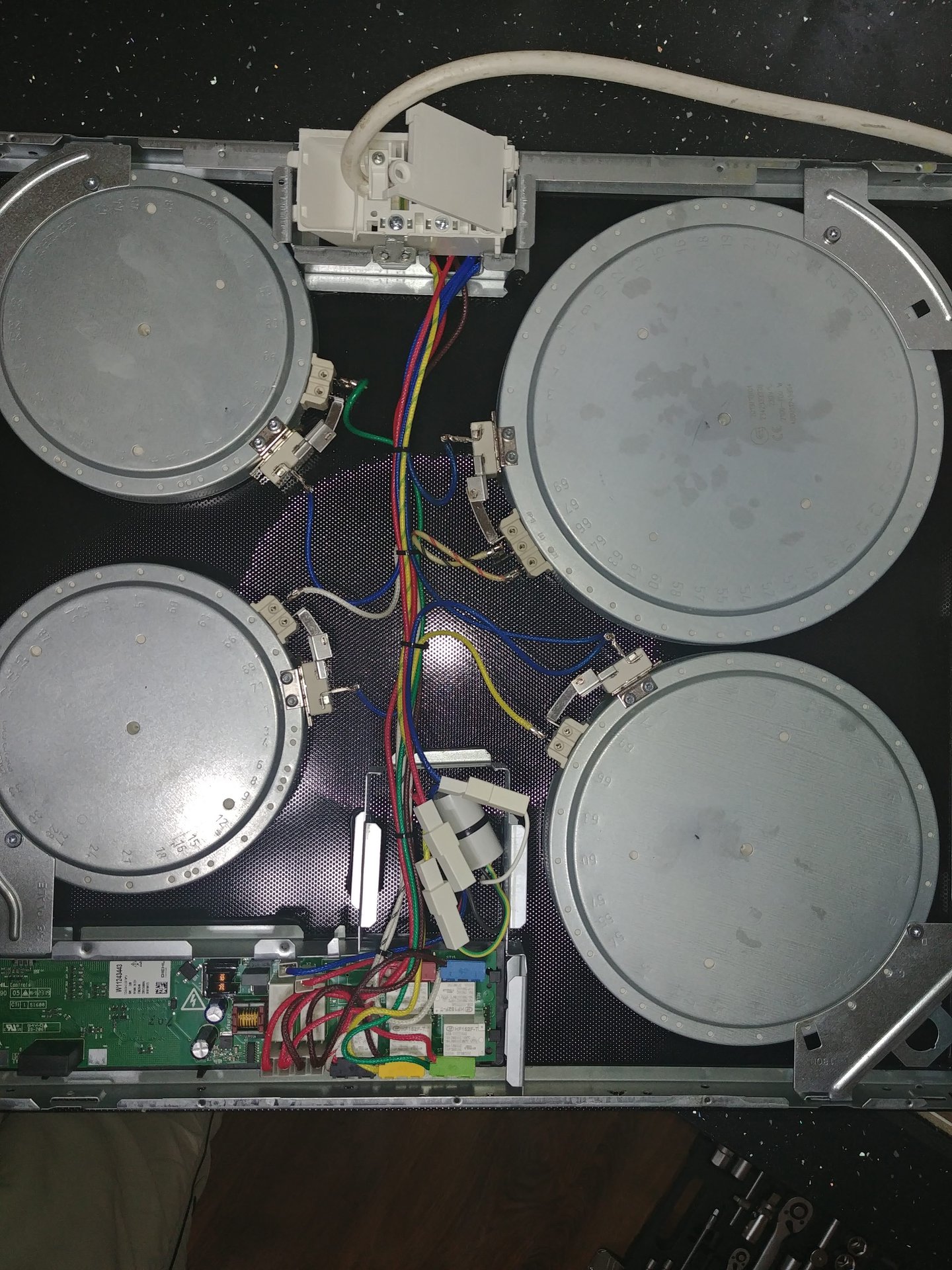

Van egy whirlpool AKT 8130/LX kerámialpos főzőlap. Sajnos megadta magát, bekapocsol de nem melegít, nem húzza meg a reléket, a mellékelt fotókon láhatható a szerkezet, illetve a vezérlő panel. Elsősorban a vezérlő panelt javítanám meg, ha van itt olyan szaki aki tudna támpontot nyújtani a javítás elkezdéséhez azt megköszönném. Az alkatrészt kitudom cserélni,de a hiba keresésben nincs gyakorlatom, azt tudom hogy a relék jók, a kondi is jó. Másodsorban, mivel egy vezérlő panel 32 e Ft körül van, gondoltam arra hogy kihagyom a vezérlést és átalakítom tekerő gombos vezérlésre, ebben is kérnék segítséget, milyen alkatrészekből lehetne tartós megoldást legyártani hozzá. ezeket a hibálat produkálta még: bekapcsoltam egy főző zónát, majd 2-3 mp múlva lekapcsolta, "E" felirat jelent meg a négy főzőlap kiírás helyén utánna felvillant a 0, 3, 9, szám a bal alsó sarokban és kikapcsolt. A szomorú ebben az hogy kb fél évet ment a lap és bsz*rt! Garanciába nem akarom javítatni, mert nem a whirlpoolos szaki kötötte be 15e Ft ért. Kicserélni se akarom, mert a fűtő szálak jók,és nem vagyok biztos benne hogy amit vennék helyette az elmegy 5-6 évet. A válaszokat előre is köszönöm! Üdv A hozzászólás módosítva: Aug 30, 2020
Van olyan főzőlap (elsősorban az indukciósok), amelyek ellenőrzik a hálózati feszültséget és ha túl magas, akkor nem működnek. Ellenőrizd a bekötést méréssel, hátha.
(Ha egyáltalán nem boldogulsz, de csak akkor, nekem van egy Arduinós megoldásom főzőlap vezérlésre. Igaz, csak 2 lapot kezel, de szükség szerint bővíthető 4-re. Érdekes móka lenne beleszerelni, nem kevés idő alatt )
Köszönm érdekelne a dolog, mondjuk még nem volt dolgom Arduinós rendszerrel. A 220V meg van a rendszerben, a relékig elmegy az áram,csak ugye nem húzza meg a vezérlés a reléket hogy tovább menjen az áram a fűtőszálakhoz. A vezérlésben talán az a nehéz, hogy a fokozatokat, hogy időzíted, én azt tapasztaltam ennél a főzőlapnál, hogy a főzési teljesítmény növelésével, arányosan engedi melegíteni a fűtőszálat, és ha túlmelegedés van csak akkor kapcsol le előbb . szerintem ebbe a vezérlébe be van előre programozva, hogy mondjuk 1-es legkisebb fokozaton 5mp-ig húzza meg a relét 20mp a szünet. A hozzászólás módosítva: Aug 31, 2020

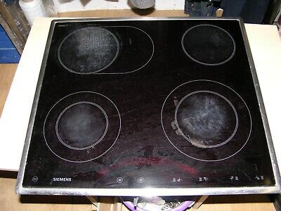

Van egy öregecske siemens kerámi lapom sütővel együtt. A problémám, hogy a "kibővítő" funkciók elkezdtek megdögleni rajta. Érintő gombbal lehet aktiválni a nagyobbik kört, ez érzékel is, a led is világít mellette ami visszajelzi a fűtést de a fűtőszál csak egy kis ideig melegít, utána kikapcsol, a visszajelző továbbra is azt mutatja, hogy aktív. Nem tudom, hol lehetne keresni a hibát, magában a főzőlapban vagy a sütő egységben. Melléklek róla egy netes képet, alul középen van a két érintőgomb.

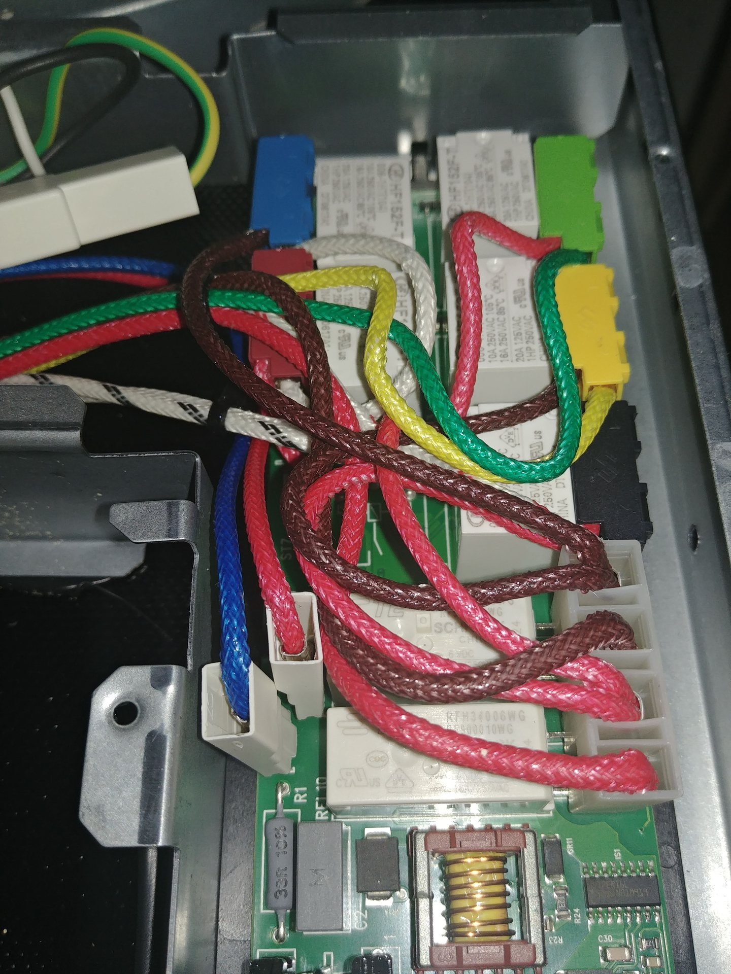

Van egy Bosch pke645q14e főzőlapom 3 fázison bekötve, és a problémám az, hogy amint bekapcsolom (csak a bekapcsoló gombbal, de nem indítok el rajta semmit), a legnagyobb főzőlap azonnal elkezd maximumon fűteni. Mindegy, hogy melyik főzőlap milyen állásban van, amikor a bekapcsoló gombbal áramot kap, az egyik azonnal, mindentől függetlenül fűt. Gondolom, valamilyen relé hiba lehet. A csatolt képen bejelöltem a hibás lapot, és a hozzá tartozó csatlakozókat (6, kék; 12, barna). Két ugyanolyan relé felett vannak (Schrack RZHH-1A4-D009). Tudtok segíteni, hogy mi lehet a rossz, esetleg valaki Fehérváron, aki meg tudná nézni, és esetleg meg is tudná javítani? Illetve ez a relé mivel váltható ki, ami kapható még forgalomban? Köszönöm a segítségeteket!
Ránézésre ez egy maximum 4000 Ft-os relé, kb. a sarki fűszeresnél is kapható. Ha nem is pont ilyen, de ezekből 12 egy tucat, csak a megfelelő terhelhetőségre kell figyelni.
Nem tökéletes és szakszerü, de gyors és egyszerü megoldás:
lekötni a beteg fözölap vezetékeit és tovább használni a maradék 3 müködöképes fözölapot ...
Megfordítani, és lefényképezni a panel másik oldalát.
Igen megforditani.
Valószinüleg a készülék nemcsak reléket de apróbb, érdekesseb alkatrészeket is tartalmaz! Márcsak azért mert érintésvezérelt és LED kijelzös ... A hozzászólás módosítva: Aug 27, 2024
