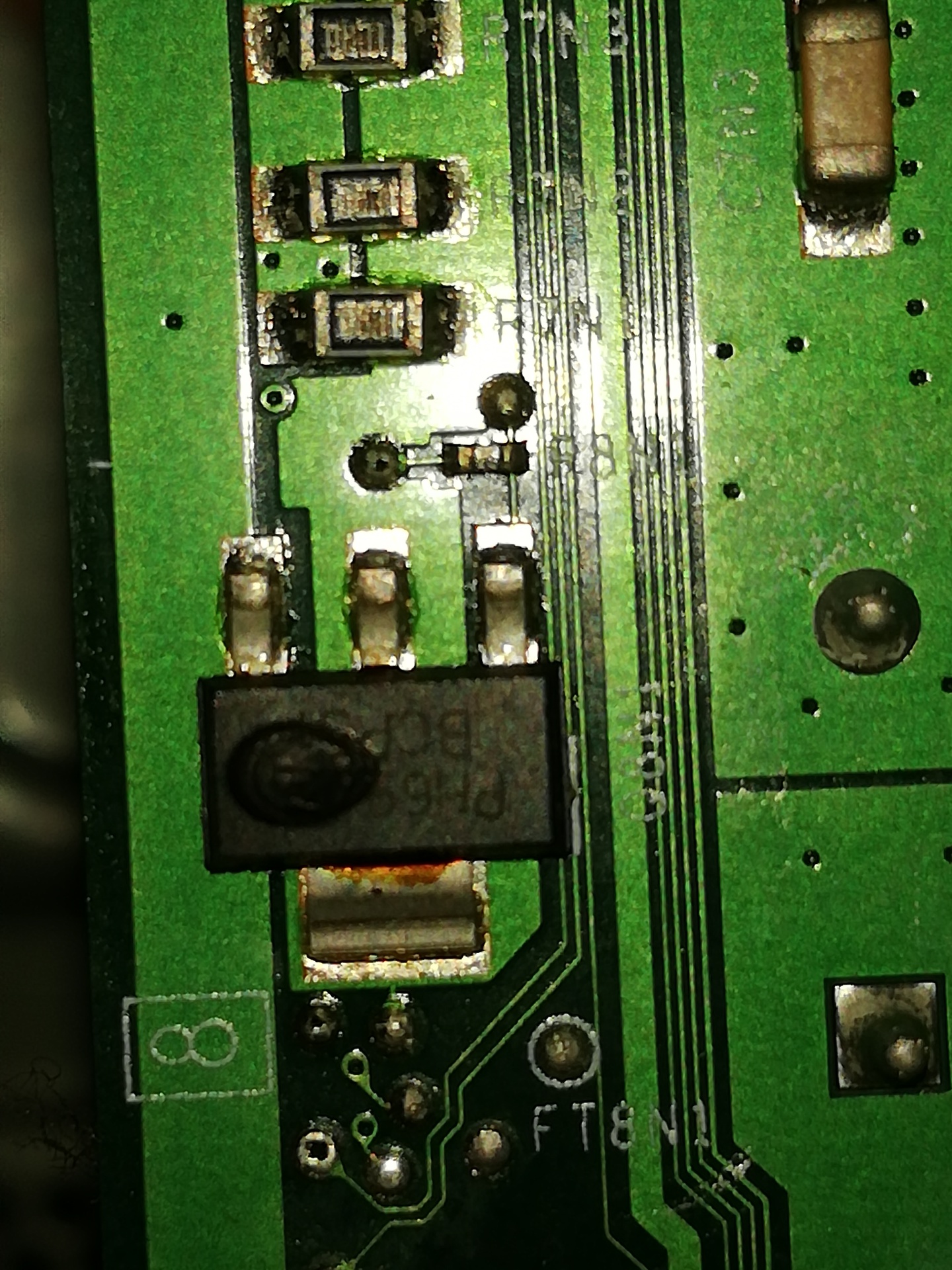

(#) bbb válasza bbb hozzászólására (») Szept 13, 2024 /
Miután a kifújt kondikat kicseréltem az alaplapon, első indításkor elindult belőle a füst. Még is találtam az alkatrészt, de a fele olvashatatlan. Valaki felismeri?
Nos úgy néz ki ez leginkább BCP54 tranzisztor lehet. Szerencsére nem fellelhetetlen jószág, hétfőn veszek is párat, s majd cserélem ezt is...

(#) bbb válasza bbb hozzászólására (») Nov 4, 2024 /
Most jutottam el odáig, hogy cseréltem az alkatrészt, de természetesen abból is füst távozik. A kondicsere után jött elő a történet - merre érdemes keresgélnem a hibát, ami miatt ez előjött?
