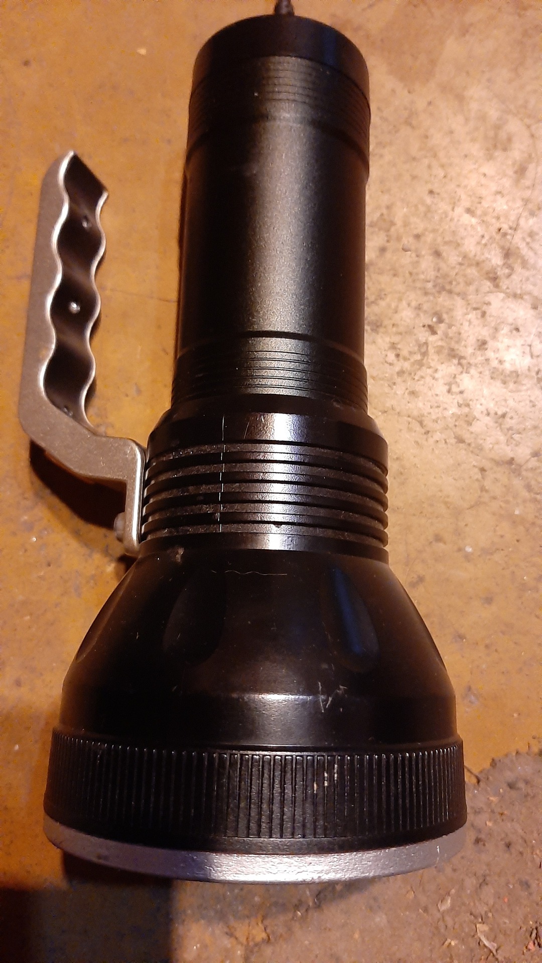

(#) szs válasza uniman hozzászólására (») Okt 17, 2024 /
Végül én is ott vettem a kézilámpába, amit tőled kaptam. A legolcsóbbat, de jól működik vele.
Pár perc alatt ráhegesztették a forrasztófüllencseket -igaz, így picivel drágább (darabonkent valami 250-el), de így már otthon összeállítható lett.
(#) uniman válasza szs hozzászólására (») Okt 17, 2024 /
Örülök, hogy van egy jó "zseb"lámpád. A többi példányt is meg kéne javítanom...hány cella van benne? Ez jobb vétel (bár nekem 3S7P-hez kéne 21 db, az más szép szumma)
Kettő kellett bele párhuzamosan.
