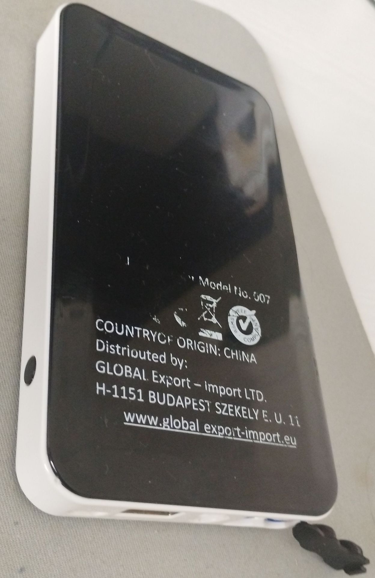

DE kérdeztem már a bikázódat, ha rossz, abból ki lehet a cellákat szedni...vagy nem?
Valószínűleg a bikázóban, ahogy több más lapos power bankban is, nem ilyen cellák vannak, hanem lapos, fóliába csomagolt darabok. Legalább is amit én szétszedtem, egy rossz 5000mAh power bank, abban így volt.
Igen, eléggé lapos, de azokat is bele lehet drótozni...
Biztosan ki lehet belőle szedni a cellákat, és nem bánom, szétszedem, mert úgyis döglött. Megnézzük, mi van benne.
De kezdjük az alapokkal. Mindenütt egyformán le van ragasztva. Hol kezdjem, milyen szerszámmal? És főleg mi célból? Azért nem működik, mert döglöttek a cellák, nem?
Bizonyára vékonypengéjű késsel (hard gitárpengetővel) fel lehet feszegetni a fekete hátlapot...
A hibamegállapítás úgy könnyebb...
Idáig jutottam...
Remélem, nem folyik ki semmi, ha leszedem az ezüstszínű fóliát. A hozzászólás módosítva: Szept 28, 2024
Kösz a figyelmeztetést. Már nekiestem volna.
Kék műanyag borítás is volt rajta, már azt se kellett volna leszednem. Majdnem folytattam, amikor megláttam a figyelmeztetésedet. Most ijedtemben elszaladtam vele a legközelebbi használt-elem kukához és kidobtam az egészet.
Nem kellett volna így szétkapni a cellát. Ha csak simán leforrasztod, levágod a kivezetéseket, megmérhetted volna a feszültségét, amiből kiderült volna, az akku állapota. Amit én szétszedtem abban a cella tökéletes állapotban volt, az elektronika döglött meg. És ahogy írtad hirtelen ment tönkre, vagyis nagyon valószínű, hogy ebben is az elektronika halt meg.
A kitermelt cellát feltöltöttem egy cella töltővel, és várja az ötletet, hogy mire használjam. Most már mindegy, ott van a legjobb helyen, ahova dobtad.
Csak így utólag mondom, hogy ha a cellát normálisan vetted volna ki, akkor megspórolhattad volna a rúd cellákat. Ugyanis ennek 7,4Wh kapacitása volt gyárilag. Így évek múltán is lehet hogy simán tudta volna az 5-6Wh ( 5000 - 6000mAh ) kapacitást.
És ha ráforrasztod a modul akkumulátor kapcsaira polaritás helyesen, akkor nem is kell beletenni 18650-es cellákat, ez egymaga tudta volna azt amit két 2000 -2500mAh rúd cella. Bedobozolni valahogy, és használható is. De ez csak az ilyen barkácsolóknak jut eszébe, akik itt lopják a napot a fórumon.
