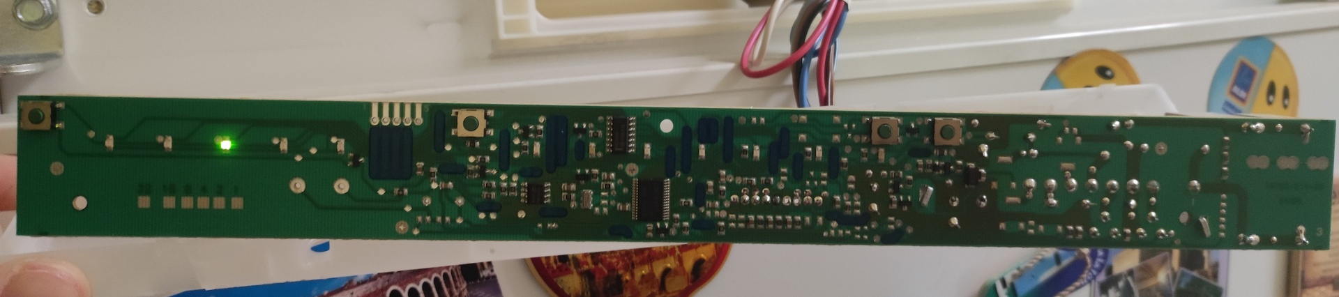

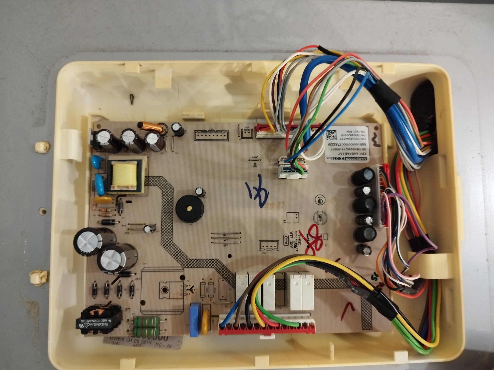

Sziasztok van egy BEKO hűtőm. Két ajtos side by side, sajnos ugy tünik elromlott. E-4 hiba kodót ír(leolvasztási hiba), kihuztam jégtelenítettem. A hiba és a hibakod is megszünt... Eltelt 2 hónap és ugy tűnik a hibán ez a mozzanat már nem segít. A normál hűtő rész eljegesedik a fagyasztó hibátlan müködik. Ami zavar az egészben, hogy a hűtő kompresszora meg se áll.. pedig a beállított hőmérségletett elérte, és jöhetne a leolvasztás. De nem áll meg és nem is olvaszt. Pontos típust nem tudok de a vezérlőt lefényképeztem hátha valaki tudja meiknek is kéne lennie a fütő betétnek. Illetve ha rejtett az elpárologtató akkor minden bizonyal csak hátulról szigetelés bontással javítható bármi is.

(#) elactrofan válasza sanykaraj hozzászólására (») Okt 18, 2024 /
A panel hátulján van a lényeg.
(#) sanykaraj válasza elactrofan hozzászólására (») Okt 18, 2024 /
A panel hátulja így néz ki. Azt bánom, hogy magához a leolvasztó egységhez nem lehet roncsolás mentesen hozzá férni.

(#) pensioner válasza sanykaraj hozzászólására (») Okt 27, 2024 /
Szia . " rejtett az elpárologtató akkor minden bizonyal csak hátulról szigetelés bontással javítható bármi is."
Ilyennel még nem találkoztam . konkrét típus nélkül nem látom a gép belsöjét . (a hűtő rész zöldséges rekesze mellet szokott lenni ) Az elpárt fagyasztó részben találod , ha belül lebontod a takaró műanyagot , a leolvasztó fűtőszállat és annak biztonsági kapcsolóját , meg az elpáron .

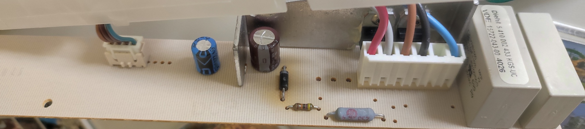

(#) Dino71 válasza Aang hozzászólására (») Okt 27, 2024 / 2
Szia! Én az elektronika táprészét vizsgálnám. Elko kondik....

Akkor most már, hogy tudod a típusszámát, már csak a elektronikáját kell kideríteni. De már rögtön a kiszedett vezérlő képével kellett volna índítanod...a füstöt te látod, meg mérni is neked kellene.
A hozzászólás módosítva: Okt 27, 2024
(#) Aang válasza uniman hozzászólására (») Okt 27, 2024 /
Segíts légyszi, mit érdemes mérni?
(#) uniman válasza Aang hozzászólására (») Okt 27, 2024 /
Amint látjuk a képét, meg a két (talán speckó) fekete triak nevét leírod...
BTA12
600TW
(#) Dino71 válasza Aang hozzászólására (») Okt 28, 2024 /
A kondikat mérés nélkül cserélném. A dióda környékén látszik, hogy melegedett. Azt is ellenőrizd.

(#) Aang válasza Dino71 hozzászólására (») Okt 28, 2024 /
A diódát ellenőriztem tegnap. A multiméter dióda tesztje (egyik irányban szakadás másikban vezet) elég?

(#) Tomi111 válasza Aang hozzászólására (») Okt 28, 2024 / 1
Szia! Elsőnek a panel végén a két nagy szögletes kondit vedd ki és mérd kapacitásra! Ha kisebbek(jóval),akkor csere. A feszültségérték és kapacitás mellett fontos az X2-es jelölés!! A két kerek elko-t is megmérheted,de valószínű inkább a két előbb említett lesz hibás.
