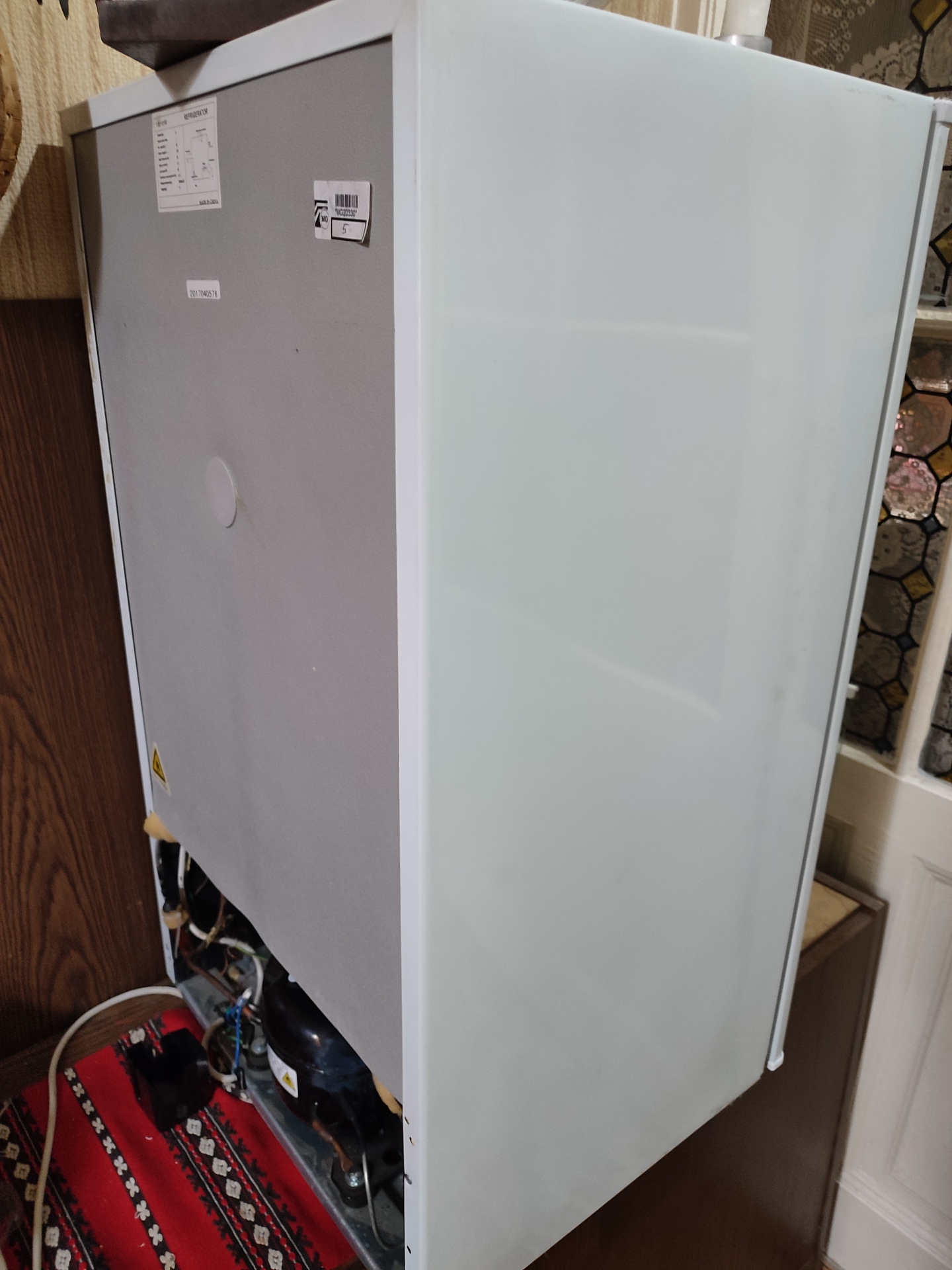

(#) lac23 hozzászólása Aug 5, 2024 /
A segítségeteket szeretném kérni.
Van nekem egy VOV VRF-95W típusú hűtőszekrényem.
A probléma az lenne, hogy nem hűt. Amikor ezzel szembesültem kihúztam és hagytam állni.
Miután vissza kapcsoltam(a konektorba vissza dugtam) elindul és hűt(kompresszor megy).
Egy idő után lekapcsol viszont amikor újból elkéne indulnia a kompresszor felöl kattogást hallok és nem indul újra.
Mi lehet a baj ? Relé, termosztát, vagy döglödik a kompresszor, esetleg gáz hiány.
Mellékelek róla néhány fotót.
Köszönöm előre is a segítségeteket.
(#) StMiklos válasza lac23 hozzászólására (») Aug 7, 2024 /
Szevasz!
Nekem egy fontos információ hiányzik: "Egy idő után lekapcsol"
Azért kapcsol le, mert elérte a szabályzóval beállított hőfokot?
Mert azt mondod: hűt
Bár ha tippelnem kellene, nem hűt az rendesen.
Lehet gázhiányos, megy-megy, de megszólal a (hő)védelme.
Újraindulás után mennyire melegedett hátul a kondenzátor rács?
Tippelek: szerényen.. (bőven meg lehet a legmelegebb helyen is fogni)..
Üdv: StMiklos

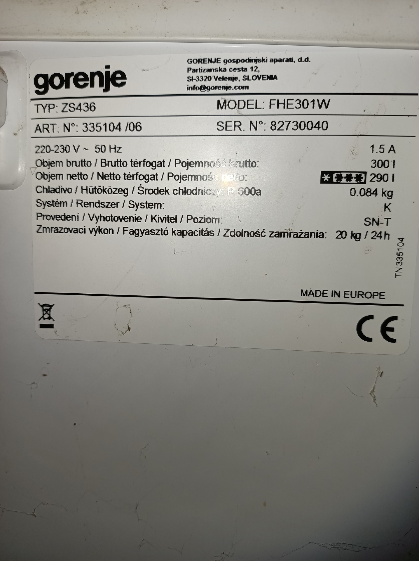

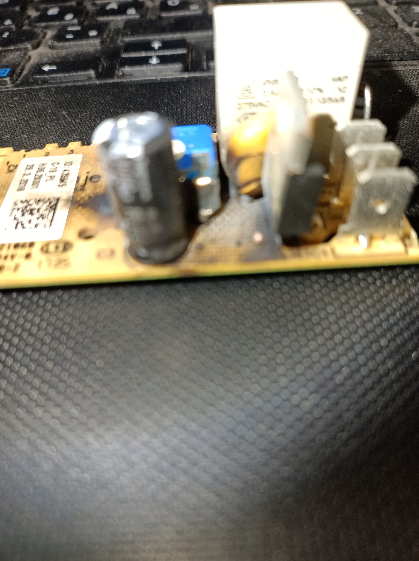

Üvözlöm a csapatot! Egy gorenje 300l-es fagyasztóra sikerült 400V-ot kapcsolni. Egy erős csattanás a gép felől és kioldotta a kismegszakítókat. Nem indul újra. Még nem szedtem szét. Szerintetek megúszhatom a klixon cseréjével, vagy a motort is vihette? Mire figyeljek szétszereléskor? (a típusát nem tudom mert kikell varázsolni a helyéről) További szép estét!
(#) StMiklos válasza Horvath65 hozzászólására (») Szept 24, 2024 / 2
Szevasz!
Úgy is szét kell szedned. Bontsd le az indító/klixon egységet és mérd meg a motor fő és segédfázis tekercseit..
Ha talpára állított háromszög alakú a csatlakozás akkor felül a közös, jobbra lenn a főfázis, balra lenn a segédfázis, alul értelemszerűen a kettő összege mérhető.
Relés vagy PTC pogácsás a segédfázis "kapcsoló"? PTC pogácsát lehet mérni (10-25 Ohm), érintkezőit ellenőrizni..ű
(((Amúgy egy csavarhúzóval is el lehet indítani, de nagyon nem ajánlott, és nem a motornak lenne baja)))!!!
Motor típus alapján neten keresni kell a gyári adatokat, hasonlítani..
Ennyi lenne indulásnak..
Üdv: StMiklos

(#) Horvath65 válasza StMiklos hozzászólására (») Szept 25, 2024 /
Szia! Köszönöm a válaszodat. A hűtő Gorenje TYP:ZS436 MODEL:301W A motor kapocsdeknijét nem tudtam leoperálni, a képek között a motor adattáblája (HMK12AA). A motortól három vezeték megy a panelra, Kettő között 273R mérek a másikon 0,3R, (1.-273R-3;1.-273R-2; 3.-0,3R-2.) Nem értem az értékeket(benne lehet a PTC?). A panelen van egy eldurrant alkatrés a tirak mögött, csak a láb maradvány látszik(köddé vált). A Triak BTB12-600sw, mellette egy sárga tárcsa(varisztor?) szintén eldurranva. Vadászom a neten, de nem találok ilyen panelt(de nem adom fel).

Találtam egy hozzávaló hőfokszabályzó panelt (nem olcsó). A kompresszorban , ha jól látom van PTC is. Milyen kelhet bele és hol tudom beszerezni(nem találom)?
Sikerült levennem a kapocsdeknit. A három tüskén ami talpára állított három szög, csúcs és bal tüske 10R; csúcs és jobb tüske 11R; a két alsó tüske 21R. A PTC- n nem látszik semmilyen külsérelmi nyom, az ellenállása 12,6R. (viszont a mérőműszereim nem megbízhatók) Megrendeltem a hőfokszabályzót, megpróbálom összerakom vele. Mi a véleményed?
(#) StMiklos válasza Horvath65 hozzászólására (») Szept 25, 2024 / 1
Szevasz!
Az értékek jók (innen onnan származó adatok között van némi eltérés), a kompresszor szinte biztos túlélte, a "drótok" csak az elektronika után pusztulnak.
https://www.kaeltetechnik-shop.at/mediafiles/Sonstiges/Secop%20Komp...ds.pdf
Szerintem jó lehet..
Sok szerencsét..
Igazából nem tudom a PTC beszerzést. Bár valahol egyszer találtam..
Ha bárhol fizikailag hasonló méretűhöz hozzájutsz, szinte biztos, hogy jó lesz (10-25ohm)
Üdv: StMiklos

(#) Dino71 válasza Horvath65 hozzászólására (») Szept 25, 2024 / 1
A sini nél van hozzá minden. Ennek csak elektronika gondja lesz. Ez a cikkszáma az elektronikának 826203
Kemény 6970 ft nettó De az orczy nál is van raktáron keress rá a cikkszám után náluk 8886 ft bruttó utcára az ára. Szervizes ára Br.6200 ft

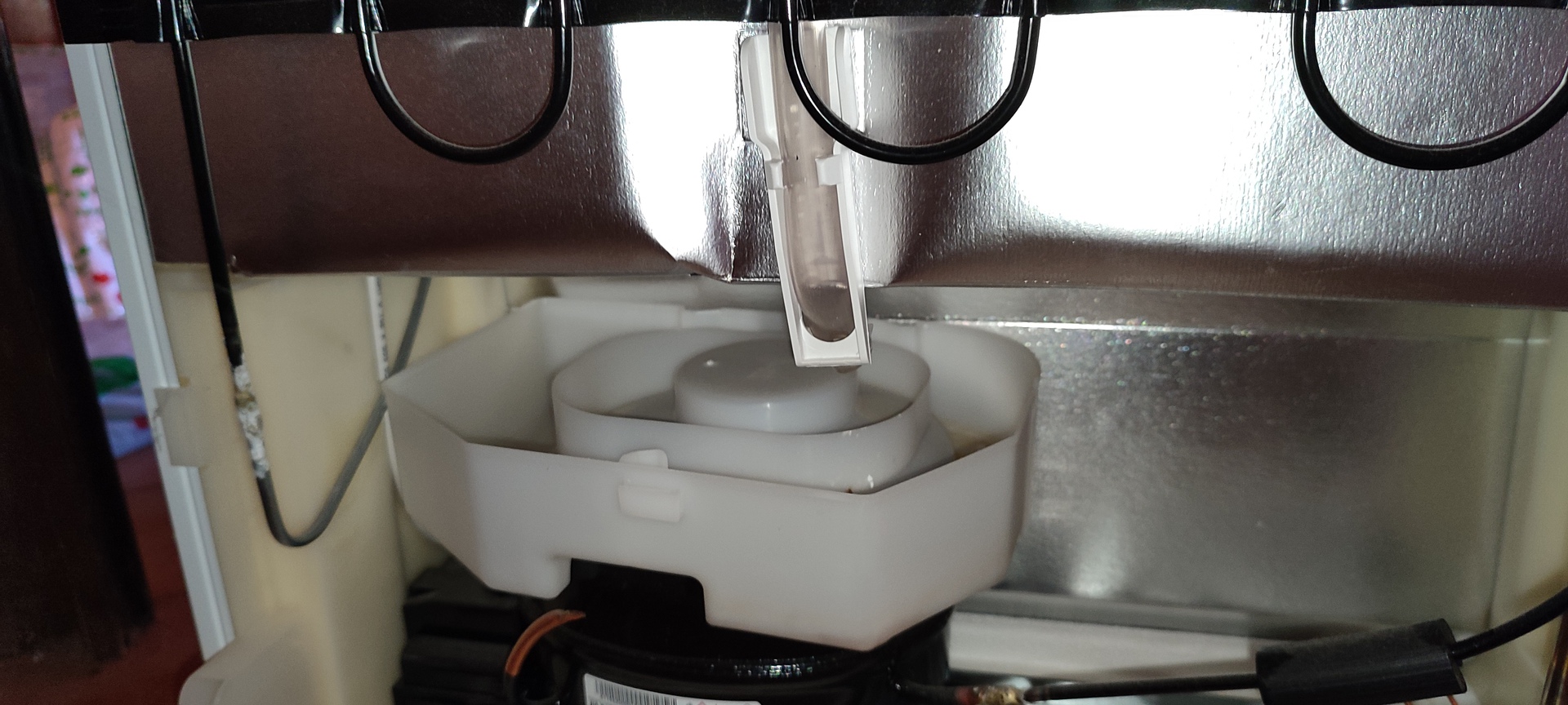

(#) csapo1002 hozzászólása Szept 26, 2024 /
Üdv Szakik. Van egy Candy hűtő-fagyasztó, és az lenne a probléma, hogy a hűtőtér hátulján levő olvadék-víz elvezető csatorna bal oldalán rendszeresen megfagy a víz (fotó csatolva). Sehol máshol, kizárolag csakis ott. Ez mitől lehet? A hőfokszabályzó általában 2-3 körül szokott lenni, természetesen a kánikulában magasabbra (5 a max.) van állítva.

(#) StMiklos válasza Horvath65 hozzászólására (») Szept 26, 2024 /
Szevasz!
Minden cifrázás nélkül bármelyik tudja indítani (szerintem), mert PTC-sek.
Hogy a klixon (illetve a barna) milyen kompresszorhoz való azt nem tudom, de a PTC-s csak kisebb teljesítményekre jó.
Ha kéred bármelyiket, vagy mindkettőt, a Tied.
Üdv: StMiklos

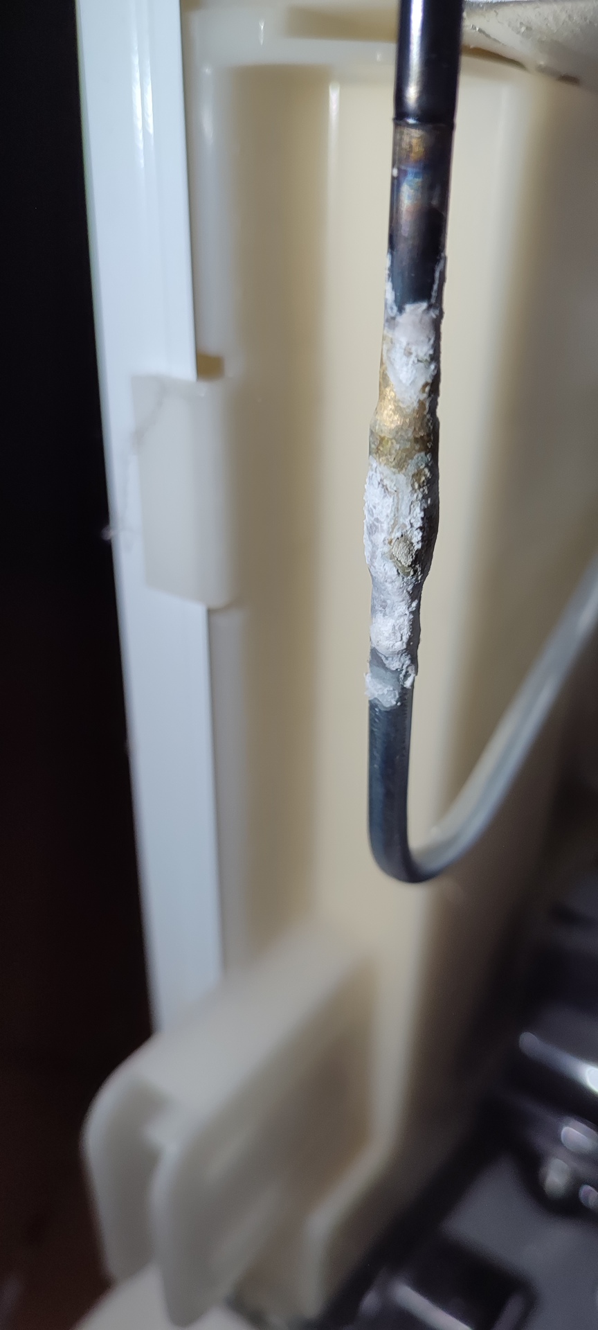

(#) phr3ak hozzászólása Okt 6, 2024 /
hűtőgép szivárgás?
A hűtőgép hátulján a csövön van egy szakasz ahol valami fehér porladó/porszerű lerakódás van. Leginkább a kifolyt elemhez tudnám hasonlítani. Ez valami rendellenesség vagy az összeszerelés/tesztelés maradványa? Fotó mellékelve. Köszönöm a segítséget.
(#) kaqkk válasza phr3ak hozzászólására (») Okt 6, 2024 /
A keményforrasztás folyósítóanyagának maradéka (borax) Lemoshatod nyugodtan ha zavarja a szépérzéked
(#) StMiklos válasza phr3ak hozzászólására (») Okt 6, 2024 /
Szevasz!
Ugyan nem igazán látható a "környék", de ez szerintem a keményforrasztáshoz használt folyatószer nem eltávolított maradványa, amely idővel és a levegőből felvett nedvességgel "tovább dolgozott" és sólerakódást képezett.
Ha hozzáférsz távolítsd el..
Üdv: StMiklos
