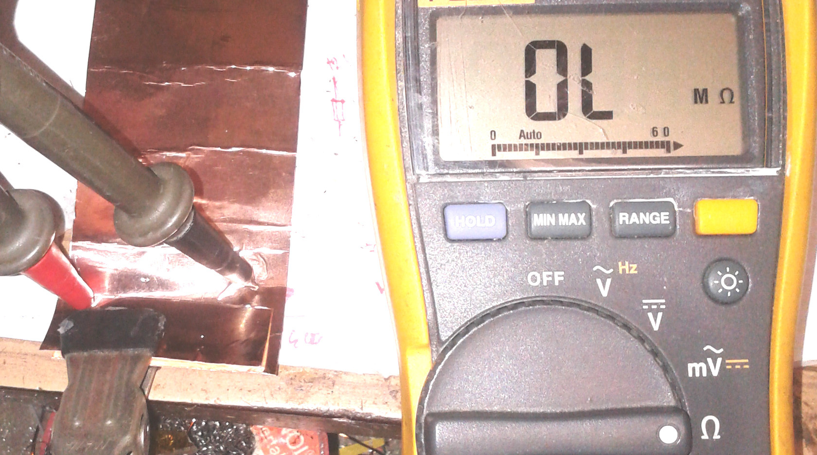

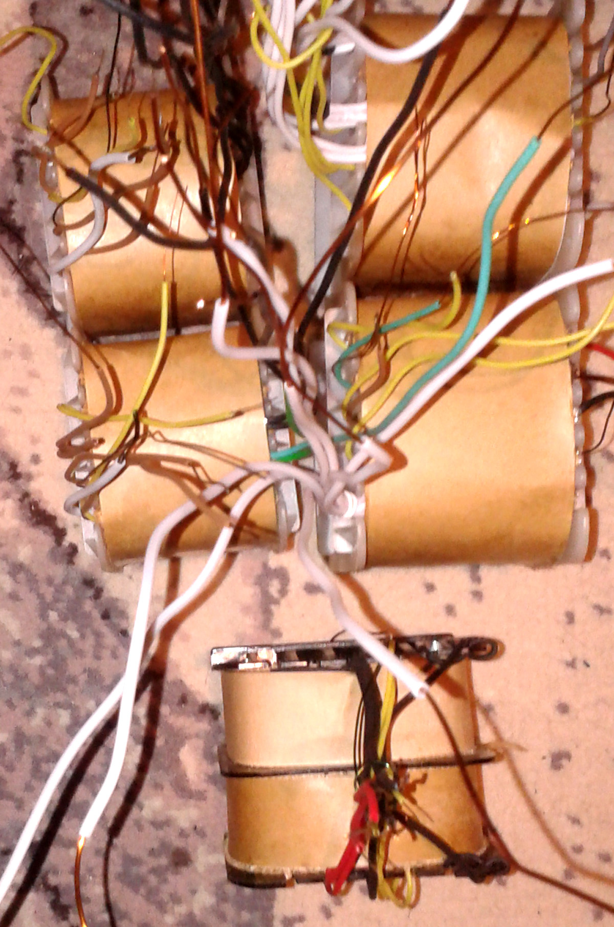

(#) Ódenka hozzászólása Nov 3, 2024 / 1
Néhány trafó tekercselve
Mottó: Tekercselni jó... ( Főleg, ha van időm rá, ennyi volt a hétvégén)
Készítettem néhány csöves erősítőhöz transzformátor tekercset.
Mono-blokkos kivitelre 2 egyformát, valamint 2 önálló szekunderrel 3 db semi-mono-blokk.
Valamennyiben az árnyékoló rézszalag ott fényeskedik.
Amiről régebben szó volt, a helyes hálózati bekötés a fázis a vashoz közelebbi kivezetésre kerüljön. (Biztosan nem tudom megkülönböztetni hangban, de a békesség kedvéért)
Az ismert módon a 2 kamrás trafónál mindkét kamrában van 1/2 primer, cséve fordítással így a végeket összekötve van két egyforma, vasnál található kivezetésem.
A tekercsek 500-400-250-220VA-es trafóké lesznek.
Impregnálásuk a szokásos méhviasz-parafin kotyvalékban ca. 90 Celsiuson holnap történik.
Aztán a vasalás és a "művek"-beni gyönyörködés...
(Különösen a 4 x 823 menet 0.28 mm-es huzalból okozott igazi eufóriát. )
A hozzászólás módosítva: Nov 3, 2024
(#) granpa válasza Ódenka hozzászólására (») Nov 3, 2024 /
Rosszul látom? Az árnyékoló lemez összeforrasztva?
(#) Ódenka válasza granpa hozzászólására (») Nov 3, 2024 / 1
Öntapadó fólia, amin a tapadó a szigetelő is egyúttal. A két rátekert réz szalag a túloldalon egymásra lapolva, nyitott menet. A ráforrasztott huzallal sem képeznek zárt hurkot.
(#) tothbela válasza Ódenka hozzászólására (») Nov 3, 2024 / 1
Csak nem lesz baj, de a réz szalag ragasztója is vezető. Én gitárokat árnyékolok velük, sőt mióta tudok forrasztani alut is, öntapadós alu szalagot is használok. Nem szupravezető, de méréseim szerint egy négyzetcentiméter felület ellenállása 50 Ohm alatt van.
Most gyorsan meg is mértem, 12 Ohm.
(#) Ódenka válasza tothbela hozzászólására (») Nov 3, 2024 /
Még nem mértem...Ha így van, 1V és 0.08A megy rajta veszendőbe.
Ui_ Kb. 40x10mm van átlapolva a végén.
Még ui-b: Zéró. szakadásmérés, nincs átvezetés, ami számítana.
(#) Ódenka válasza tothbela hozzászólására (») Nov 4, 2024 /
Upps, este 10kor leesett... Ezek szerint van olyan rézfólia. ami ragasztós felülettel bír és passz. Én meg olyant használok, ami egy papír hordozóra van ragasztva, az meg szigetel.
Megoldódott a rejtély.
(#) tothbela válasza Ódenka hozzászólására (») Nov 4, 2024 /
Így másként fest a dolog. Amivel én dolgozok, arról lehúzom a hátsó réteget, és csak a fémfólia és a ragasztóanyag marad.
(#) Régi motoros válasza Ódenka hozzászólására (») Nov 4, 2024 /
„...papír hordozóra van ragasztva...”
De az nem öntapadós réz szalag? Mint a képen.
Egyébként ha el van vágva, és nincs megkezdve a lehúzás, tényleg úgy néz ki, mintha nem az lenne, mert elég nehezen lehet megkezdeni a szétválasztást.
A hozzászólás módosítva: Nov 4, 2024
(#) Ódenka válasza Régi motoros hozzászólására (») Nov 4, 2024 /
Akkor végleg megoldva a dolog...? Ha lehúzzuk a papír hordozóról, akkor marad a hangszer árnyékolásra alkalmas réz, ha rajtahagyjuk, mint én, akkor trafó árnyékolásra jó.
Könnyen elválasztható a papír hordozóról, a végén pár mm-ert levágok a rézből ollóval, hogy az átlapolásnál se érhessen össze a réz menet.
Régebben az egyik nagyáruház is árult, talán 60 mm-esek szélességűt, 5m és csigaelhárításra ajánlották. Tőlük is és keletről is vettem, onnét kb. A4-es szélességűt, amiből méretre lehet vágni, trafó igényéhez.

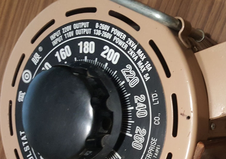

(#) Alkotó hozzászólása Nov 19, 2024 /
Szabályozható transzformátor áramai
Az apróhirdetések között kínálnak egy szabályozható toroidot, amin egy érdekes gyári feliratot látok (képrészletet mellékeltem).
Ez egy 2kVA-es trafó, aminél ha 220V a primer feszültség, akkor maximális kimeneti áram 10A. Ezzel szemben, ha 110V-os a primer feszültség (gondolom egy ilyen megcsapolás is van), akkor is ígéri a 2kVA-es teljesítményt, de ehhez már csak 5A-es árammaximumot enged meg.
Ezt én így nem értem. Valaki tudna magyarázatot adni ezekre a számokra?
Úgy képzelném el, hogy a felhasznált huzal terhelhető 10A-el. Ezzel nagyjából ki is jön a 2kVA-es teljesítmény. De ha csökkentem a bemeneti feszültséget, attól a huzal nem lesz vékonyabb, azaz továbbra is tudnia kellene a 10A-t. Ha valami csökkenne, akkor az inkább a teljesítmény kellene legyen, mert ezek a trafók autótrafóként működnek, azaz a tekercs egy részén oda-vissza folyik az áram amik részben kioltják egymást.

Éppen az a felvetésem dilemmája, hogyha felezi a maximális kimeneti áramot, a kimeneti feszültséget nem változtatja, akkor hogyan maradhat meg a teljesítmény?
(#) erbe válasza Alkotó hozzászólására (») Nov 19, 2024 / 1
Egyszerű. Nem marad meg a teljesítmény.
(#) lazsi válasza Alkotó hozzászólására (») Nov 19, 2024 /
Szerintem azt is meg kellene gondolni, hogy miért van az, hogy
220V-ról 0-260V között szabályozható
110V-ról pedig csak 130-260V között, tehát nem szabályozható le 0-ra, csak max/2 -re!
(No meg hol használnak még 220V-ot...)
(#) Alkotó válasza erbe hozzászólására (») Nov 19, 2024 /
Jól értem, az a magyarázat a felvetésemre, hogy hibás a felirat?
Ez egy elég stabilnak tűnő, iparinak látszó trafó, aminél talán elvárható, hogy hiteles adatok legyenek rajta feltüntetve (Ebben a kategóriában talán már nem cél lózungokkal szédíteni a vevőket).
És ha a felirat helyes, akkor továbbra is aktuális a kérdés, hogyan lehetséges ez a látszólag feloldhatatlan matematikai huncutság.
(#) tothbela válasza lazsi hozzászólására (») Nov 19, 2024 /
Szerintem az, hogy 110V bemenő esetén 130-260V közötti kimenő feszültségnél 5A kivehető áramot garantál, az nem azt jelenti, hogy 110V bemenő esetén ne tudnánk 0-260V között bármit kivenni. Inkább arról van szó, hogy 110V bemenő feszültségnél ha 130V feletti feszültséget szeretnénk kivenni, az csak 5A lehet maximum.
Pontosabban nem egészen így van, mert autotrafónál érdekesen folynak az áramok, így minden egyes be és kimeneti feszültségéhez tartozik egy szorzó, ami meg mutatja hogy a kivett áram mekkora áramot kelt a tekercselő huzalban. A huzalban folyó maximális áram nem adható meg pontosan, mert ha valamekkora áramerősség a teljes tekercselésen akkora hőfejlőfést kelt, hogy az a trafó maximális hőterhelésének határát érinti, az nem azt jelenti, hogy kisebb szakaszon ne lehetne túlmelegedés nélkül ettől nagyobb áramot átengedni a huzalon. Például ha 220V bemenő feszültségnél 219V a kimenő (legyen 1V a menetenkénti feszültség) feszültség esetén csak egyetlen menet választja el a ki és bemenetet. Ez az egy menetnyi huzal nagyobb áramot bír el, mint egy ugyanilyen huzalból tekert 220 menet. Nem lehet egyszerűen megadni a kivehető áramot egy ilyen toroid nál, de most nem is próbálom meghatározni. Viszont érdemes lehet nagyjából meghatározni, hogy milyen leosztásnál milyen megengedhető áramterhelést visel el egy ilyen toroid.

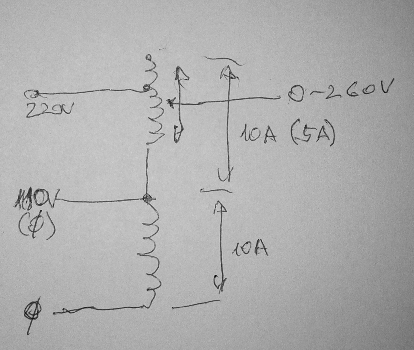

(#) Ódenka válasza Alkotó hozzászólására (») Nov 19, 2024 /
Az én teóriám:
A trafón van egy, galvanikusan kötött fix 110Vos tekercselés.
Ez sorba van kötve a 220V-os tekercsvéggel. E között és a másik vég között jár a szabályozás. Mivel a teljesítmények egyeznek, így a 110V-ra kapcsolt bemenet esetén a fix tekercsen 10A folyik, a felsőn pedig a 2x-es feszültség miatt a teljesítmény egyezőség miatt 5A folyhat az egész trafó teljesítményét figyelembe véve. Nem pontos a számításom, nem vettem figyelembe hatásfokot, stb. de így tudom elképzelni.
Attól függően, hol tápláljuk és mennyivel a trafót, szerintem így lehet.
110V-os táplálás esetén a kimeneti feszültséghez hozzáadódik az alsó tartomány feszültsége.
A hozzászólás módosítva: Nov 19, 2024
(#) Alkotó válasza Ódenka hozzászólására (») Nov 19, 2024 /
Fogalmam nincs milyen a valós kialakítás, de amit rajzolsz, az nem takarékos és nem is logikus az én agyamnak. Miért gyártották volna így? Illetve ha jól követem a gondolatodat, akkor a 110V-os táplálásnál nem 130-260 V lenne a kimenet hanem 110-370 V lenn a tartomány.
Ha én is találgathatok, akkor a mellékelt rajz szerint látnám racionálisnak a konstrukciót. Ez logikus, takarékos, és szerintem minden szempontból racionális lenne. De ilyenkor az áramok ravaszabban alakulnak (mint arra TóthBéla is célzott). Szerintem a kimeneti áram maximuma a lényeg, mert az "alsó tekercsen" a primer és a szekunder áram különbsége folyik (mert ellentétes fázisban vannak, +90° és -90°). Ezzel a megoldással egyetlen baj van, nem ad magyarázatot a felirat szerinti 5A-es korlátozásra.
