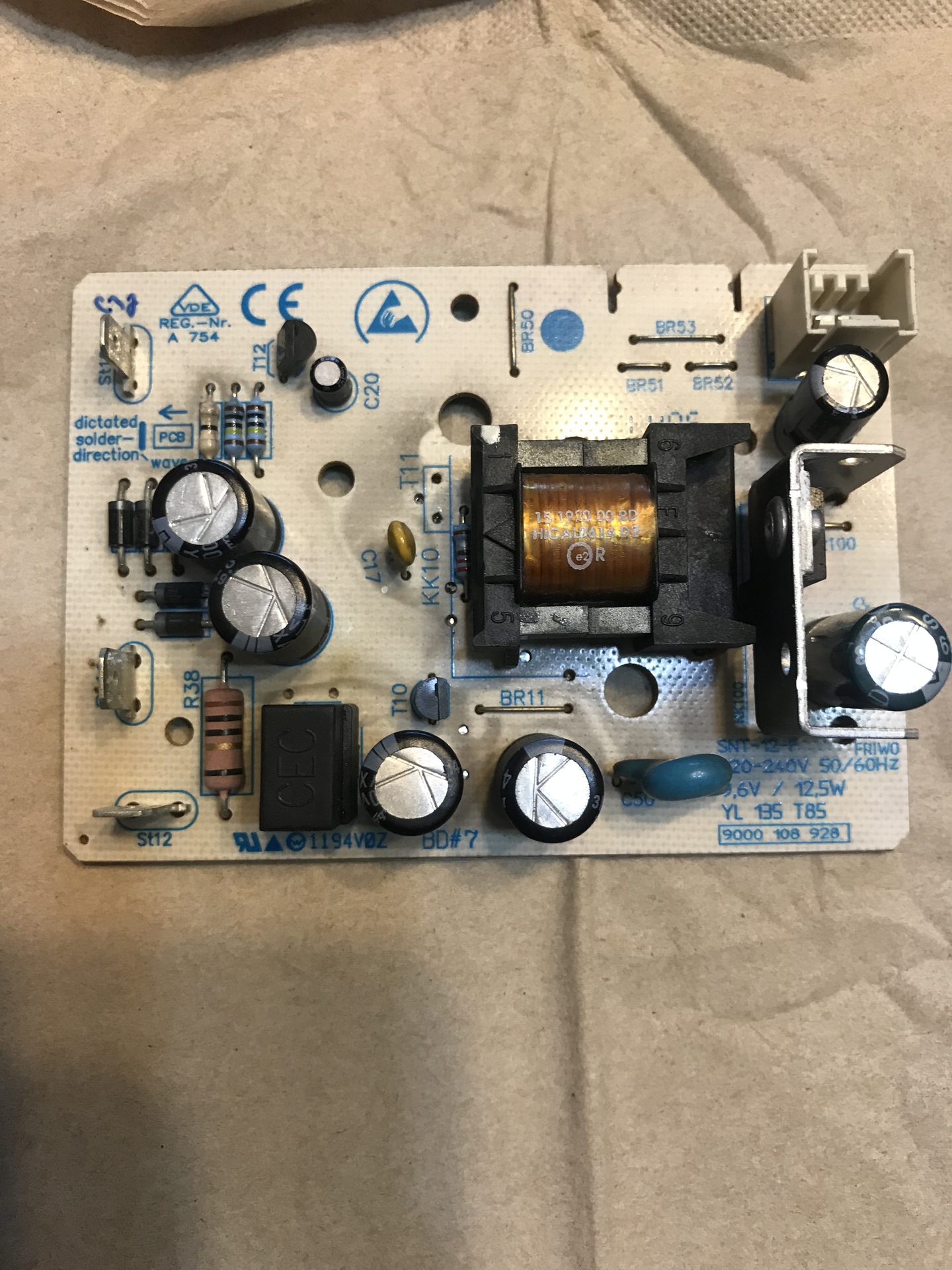

Esetleg nincs valakinek egy kapcsolási rajza a következő típusú keramialaphoz Típusa bosch Nkt815reu. A hiba a következő mivel érintő érzékelő bekapcsolom. Aztán teljesen random módon egyszer 20mp de van amikor 5perc után kikapcsol, nincs hibakód,aztán újra be és megint egy random időpontban kikapcsol. Kicseréltem pár kondit és ellenállást de a helyzet változatlan, amikor bekapcsolom lehet hallani a releket ahogy meghúznak (3db) megnezem őket nincsenek beegve, leszukitettem a kört a lent látható panelre ugyanis onnan jön ki a vezérlése. Ja és az asszony már morog hogy nem tud főzni. Köszönöm előre is mindenkinek A hozzászólás módosítva: Márc 11, 2023
Szia! A C14 kondit is cserélted? 680nF 275V? Ez a tápja, ezek jellemzően meg szoknak dögleni, idővel csökken a kapacitásuk. Ha cseréled, csak X2-es jelzésűt tegyél helyette!

Küldök képeket a hibás tápról
