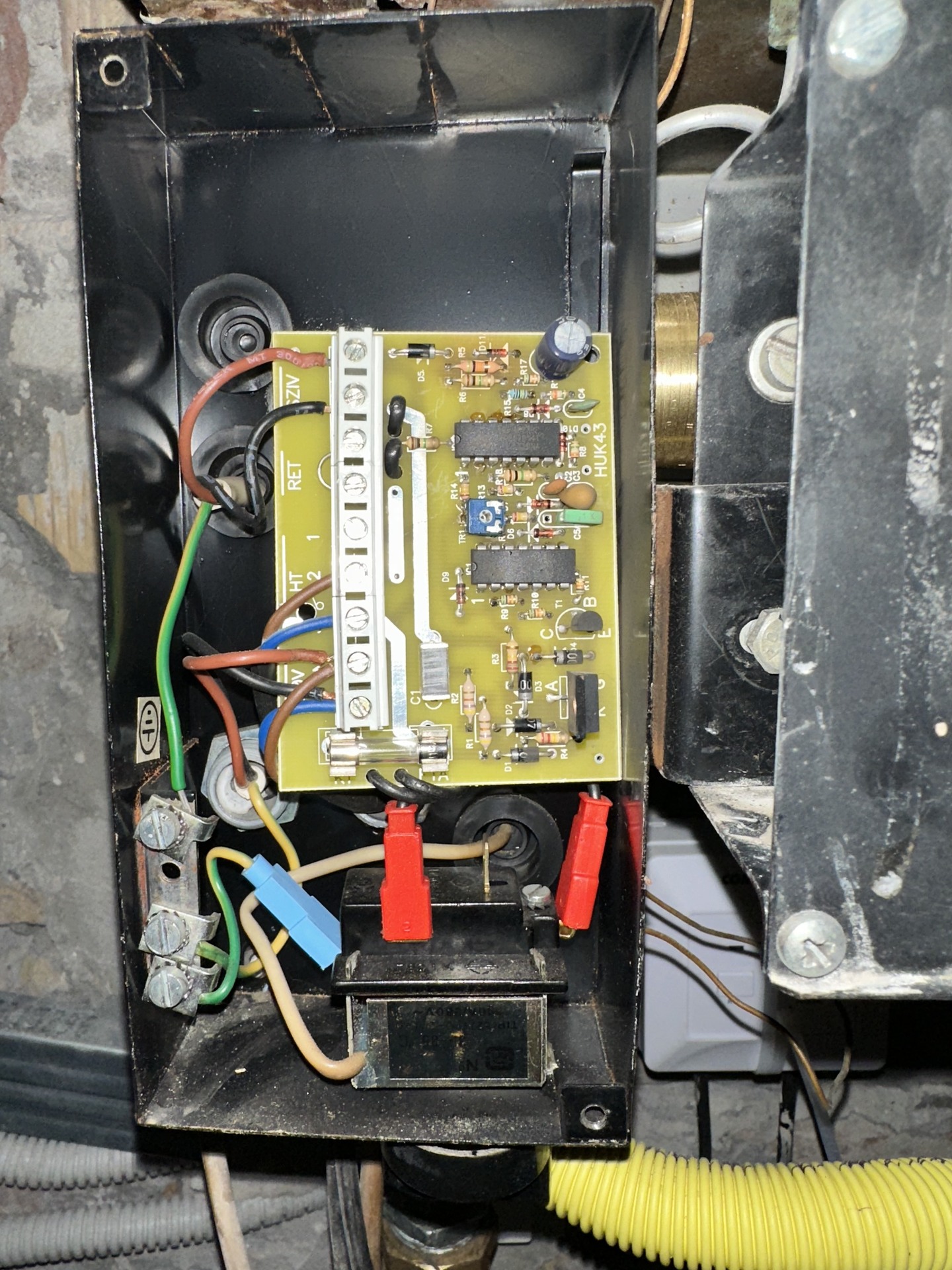

C18 gázkazán kicsi főláng és nem növelhető
C18-as gázkazánom van és lecsökkent a főláng 5-6mm-re. Sehogy nem tudom növelni. A lángszabályzónál csak csökkenteni lehet növelni nem. Esetleg a gázszelep nem nyit ki rendesen amit a szivattyú vezérel? Gáznyomás van, alul néztem. Megköszönném a tanácsokat.
(#) VIM válasza emi hozzászólására (») Dec 1, 2024 / 1
Szia! Valószínű, hogy a szivattyú gyengélkedik a kondenzátora miatt ami értékvesztett lehet. Remélhetőleg a membrános rész rendben van ami a fő gázszelepet működteti.
(#) emi válasza VIM hozzászólására (») Dec 1, 2024 /
Kicseréltem a kondit, jó lett, kösz a segitséget.
