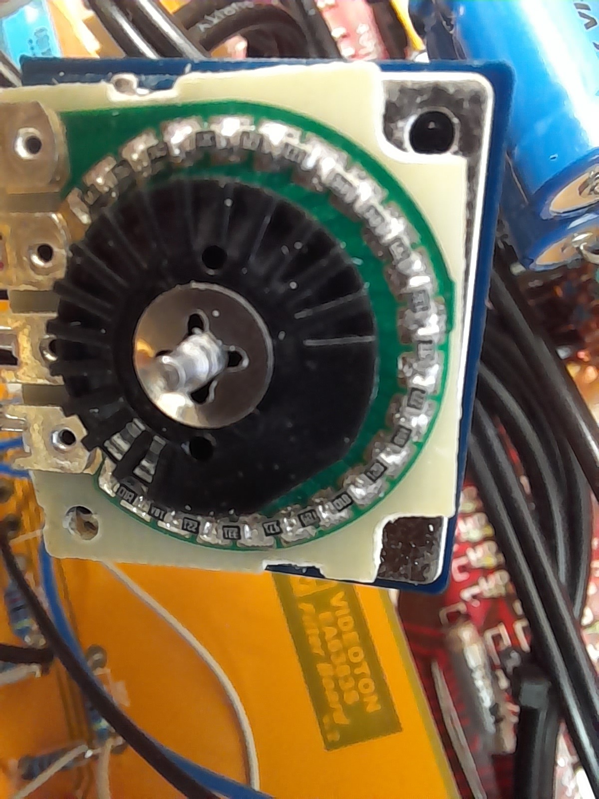

A 21 állású hangerőszabályzó jelenleg huzallal van bekötve? Ha igen, elvégeznénk egy kísérletet. A GND-re menő ágba be kéne iktatni egy-egy soros 12k ellenállást. Ettől a loudness kiágazási pont olyan impedanciájú lesz mint a gyári potinál, így a loudness hatásnak is olyannak kell lennie, ha minden stimmel. A dolog egyetlen szépséghibája, hogy közepesnél nem lehet lejjebb venni a hangerőt. Amúgy a normál hallgatáshoz jelenleg hanyadik állásban, vagy állás tartományban van a hangerőszabályzó?

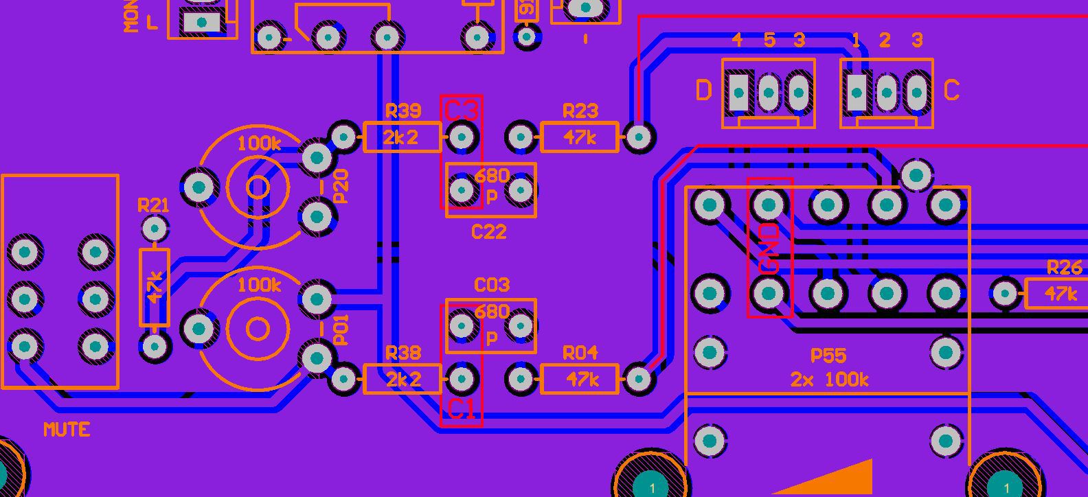

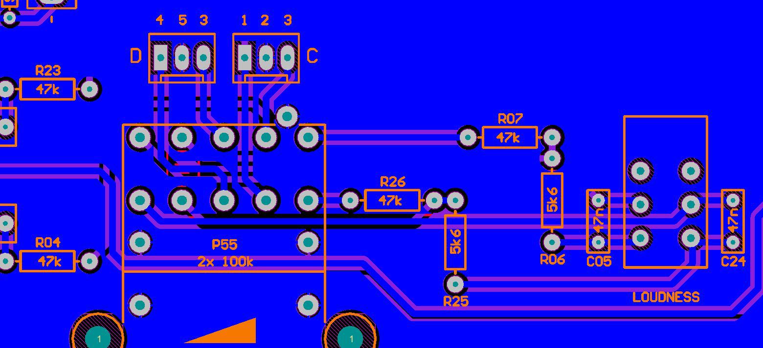

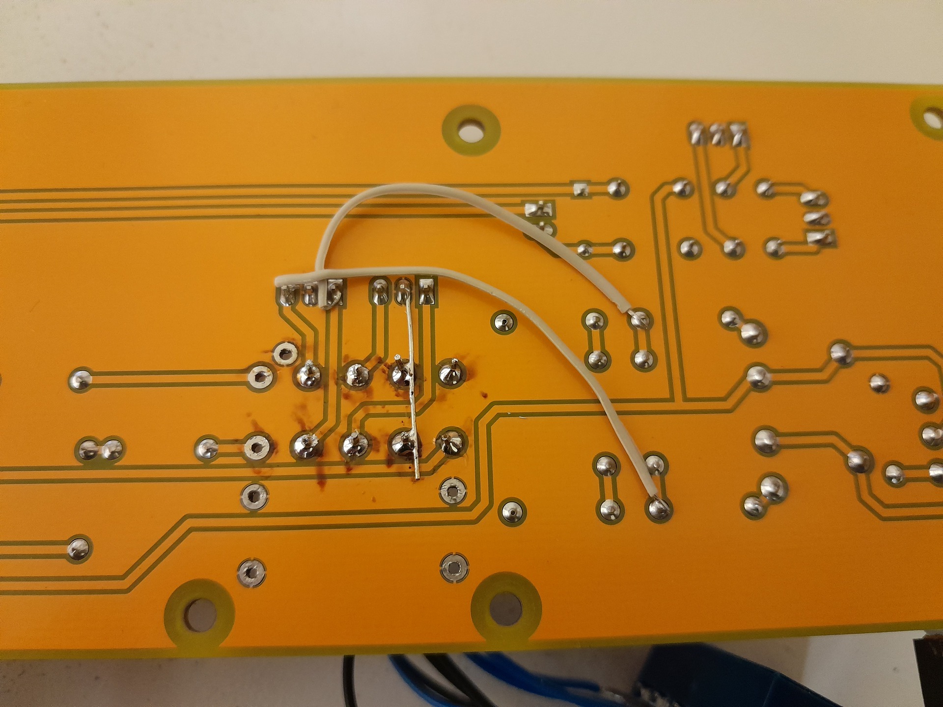

Ha nem tapasztalsz intenzív mély emelést, akkor kérek szépen fotót, NYÁK-ot a loudness környékéről!
Hát, eléggé kusza, mert van pár átkötés.

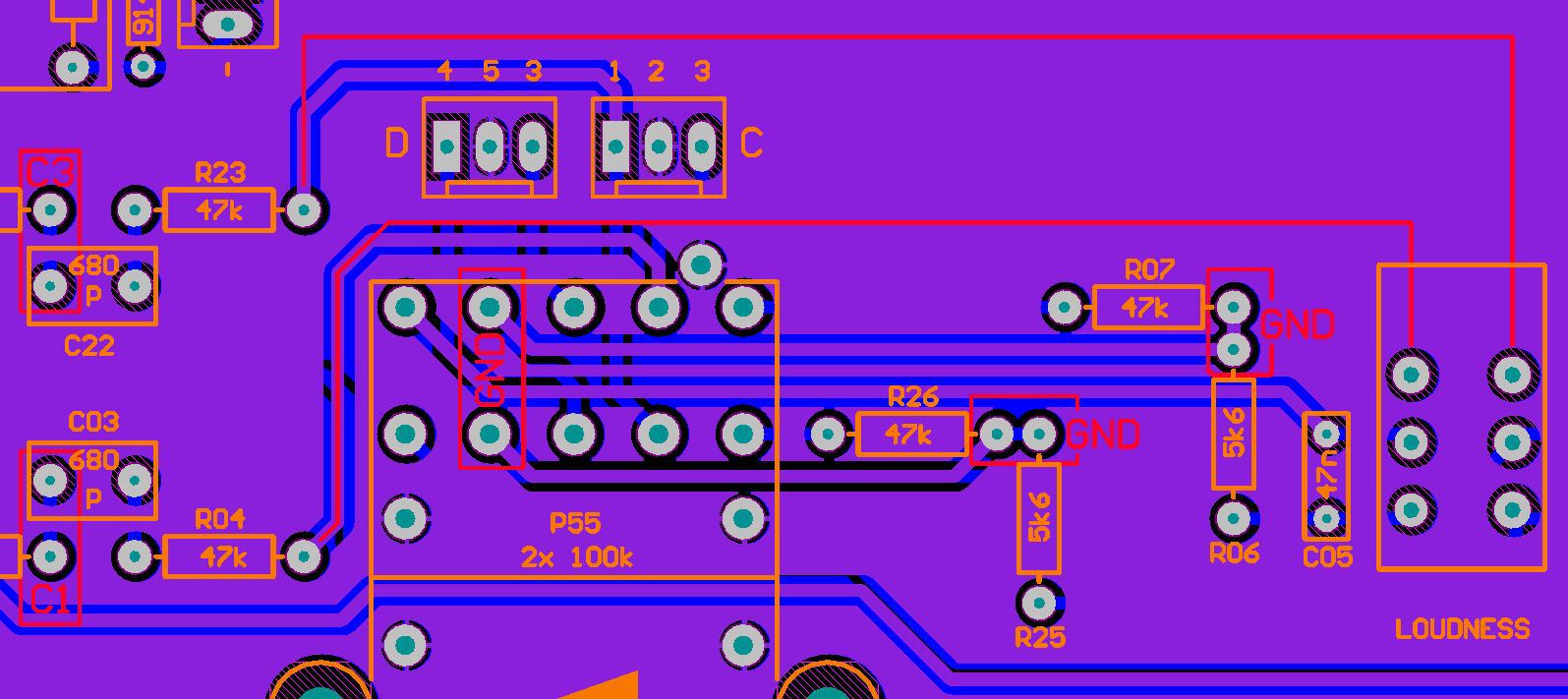

A nyáktervezőben pirossal jelöltem az átkötéseket. Remélem használható valamennyire.
Sajnálom, hogy ilyen körülményes. Én is arra gondolok, hogy valamit elkötöttem, csak megszokta a szemem, ezért nem veszem észre.

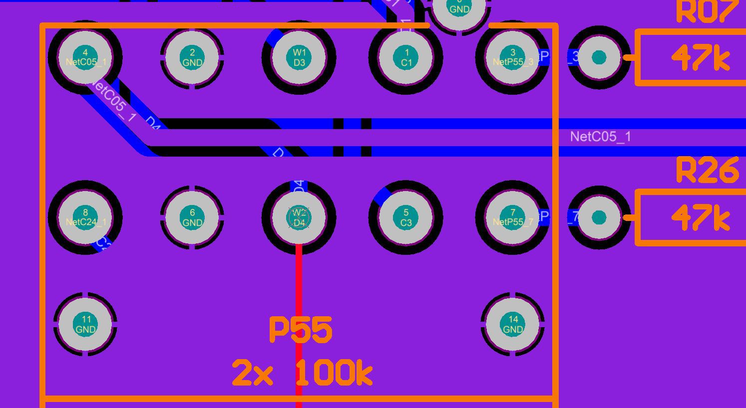

Te! A poti 4. lába nem a loudness? Mert neked ott a gnd van.
A hozzászólás módosítva: Dec 9, 2024
De, a 4.-ik a loudness.
Alulról nézve látszik úgy, hogy az gnd. Felülről, balról a második.

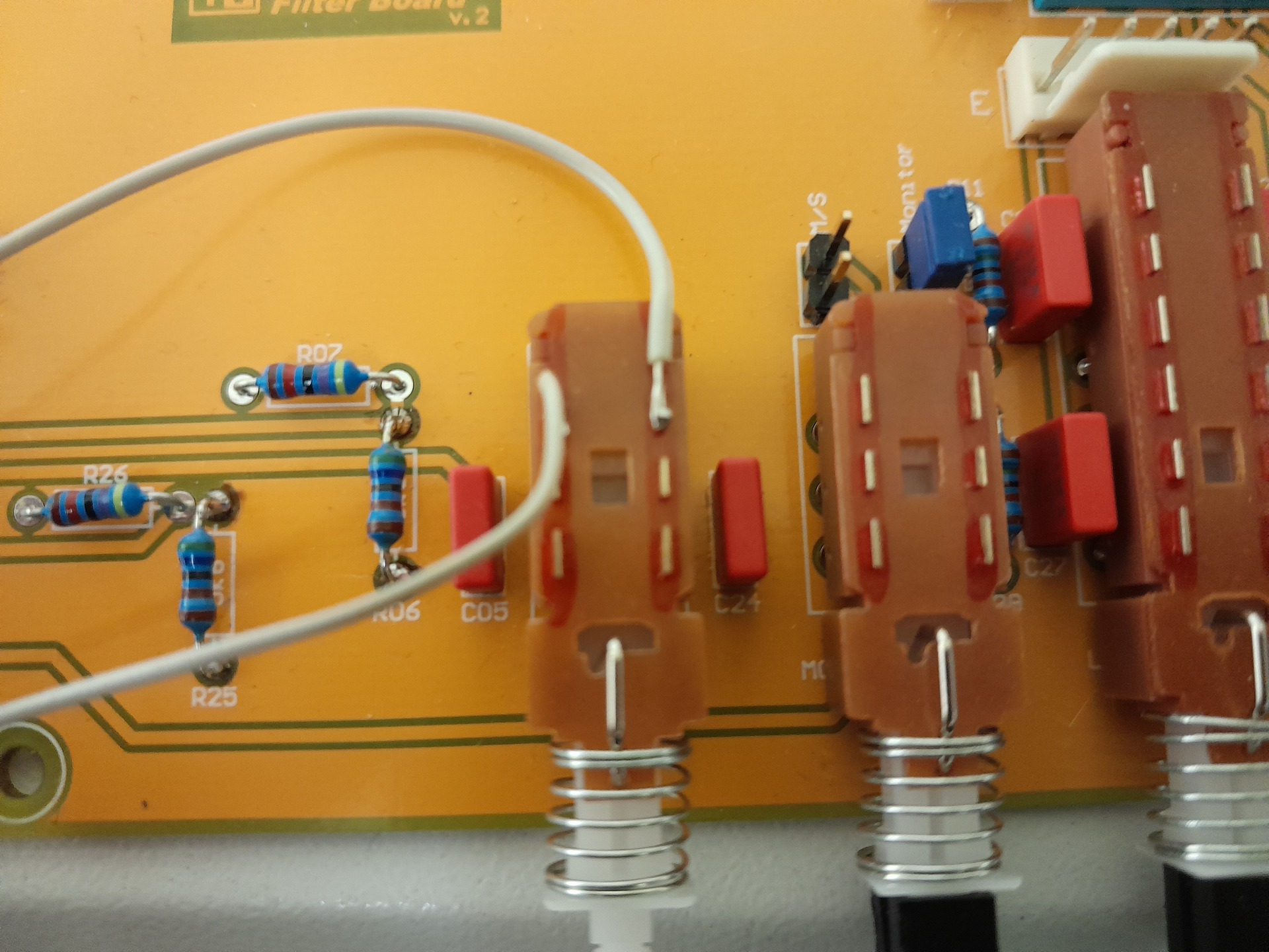

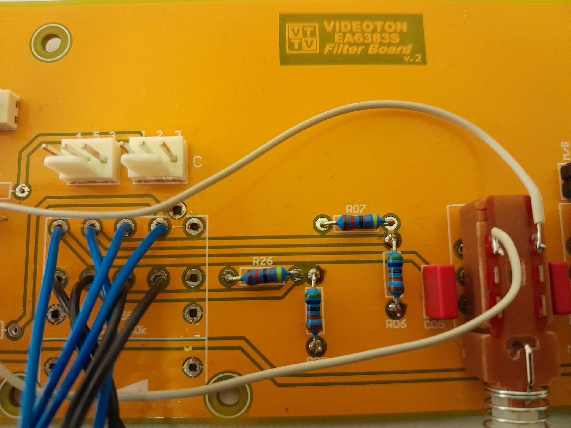

Egy jobb kép, felülnézetből, javítva, a gyári Vidi potival.
Ehhez drótoztam az ALPS-félét.

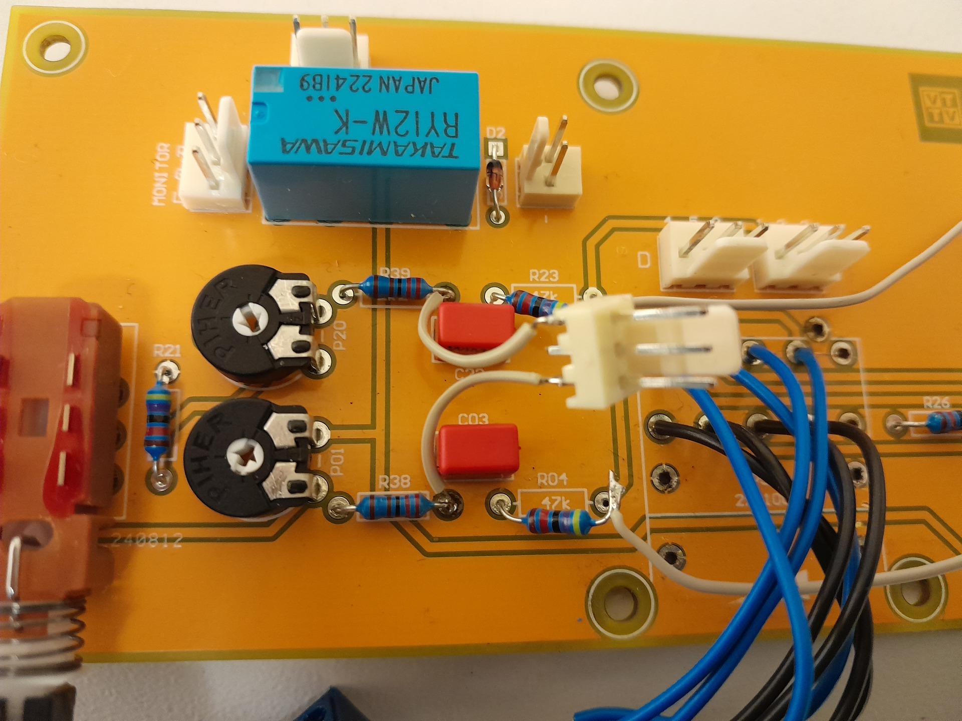

Visszaraktam a gyári vidi potit.
Közben rájöttem, hogy az 5k6 és a 47k nem kap GND-t. Pótoltam, de így sincs kiemelés.
Még annyi, hogy összevetettem a gyári panelt az enyémmel, kisípolásos módszerrel, ma is, harmadszorra. Nem találtam eltérést, de tévedhetek. Megnéztem, hogy a panelre csatlakozó vezetékek, a tényleges helyükre mennek-e, de úgy néz ki, igen. Persze, ha minden jó lenne, akkor ennek működnie kéne, úgyhogy valamit elnéztem. Az ellenállásértékeket is megnéztem, jók, a beültetett alkatrészek.

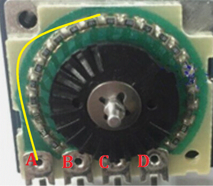

Elsőként azonosítsuk be a hangerőszabályzó lábait.
A mellékelt képen úgy vélem hátulról, a tengely másik oldaláról látszik a kapcsoló szerkezet. Az "A" láb van a kb. 11. ellenálláshoz kötve?
A 10.-ik és 11.-ik ellenállás találkozásához megy. Ez a kettő saját kép, de nem tudok fényképezni. Az előző, egy netes kép volt, az meg azért rossz, mert ők sem tudnak fényképezni.
Működik a loudness. Az történt, hogy az eredeti poti kiforrasztásakor, kijött a lyukgalván. Alulról mérve jó volt, de felülről már nem érintkezett. Ti ezt távolról nem láthattátok. Én viszont láttam, de nemnagyon érdekelt ![]() Akkor láttam, amikor szedtem le pákával a poti lábáról a lyukgalván hengerkéket. De nem gondoltam semmi rosszra. Köszönöm, hogy szántatok időt a fakezűségemre.

Az általam "A"-val jelölt lábakra forrasztott ellenállásokon tűnődtem el.
Pont, hogy nem vagyok ügyes.
Min tűnődtél? ![]() Igen, hátul van a tengely. A hozzászólás módosítva: Dec 9, 2024
A barna/piros/fekete/lila ellenállat mivégből van ottan?
Ja, a régi képnél?
