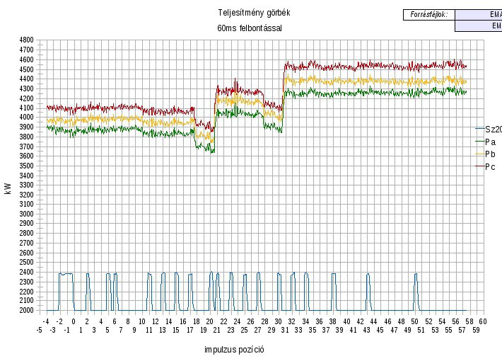

(#) borsozo válasza Gyantáscin hozzászólására (») Nov 21, 2024 / 4
Az 1-2Hz-es zavarást a Hangfrekvenciás Központi Vezérlés (HFKV) okozhatja a távvezetékek mentén. Ezzel a bojlerek (és régebben a hőtárolós kályhák) ki-bekapcsolását végzik. De használják a közvilágítás kapcsolására, polgári védelmi célokra is, reklám világítások kapcsolására is.
Az elve:
Az 50Hz-es erősáramú hálózatra 183 egész 2/3 Hz-es, háromfázisú jelet juttatnak HFKV adókkal. Ezt, mint vivőfrekvenciát impulzusokkal modulálják. (a modulációs mélység 100%, azaz ha van impulzus, akkor kimegy a 183Hz, ha nincs impulzus, akkor nem megy ki 183Hz a hálózatra)
Az impulzusok pozíciója 1Hz-es raszterre illeszkedik.
A HFKV vevő csoportok külön-külön címezhetők, a ki/be parancsok átvitele a az impulzusok helyével történik. Minden HFKV vevő a bele programozott pozíción érkező parancsokat fogadja, hajtja végre.
Az adók teljesítménye 50...400kW közötti, és a 10kV-os, 20kV-os(!) hálózatra csatlakoznak. A jel a 20/0,4kV-os, 10/0,4kV-os transzformátorokon is átmegy, mert az adók háromfázisú 183Hz-es generátorok...
A fázisvezetőkre ültetett 183Hz-es jel 1-2% nagyságú, tehát a 230V 50Hz fázisfeszültségeken kb. 2-4V a 183Hz-es jel nagysága (amikor van impulzus).
