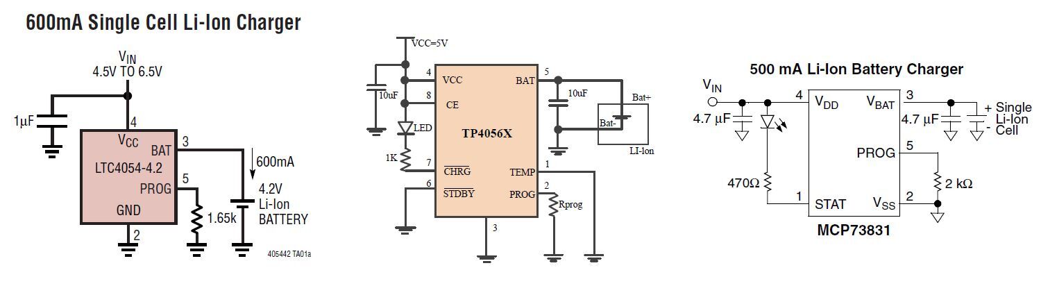

1 cellás töltőáramkör LTC4054-el, fénykardbaSziasztok!Egy ismerősöm unokájáé, ezzel "öli" tatát. Nem tudni pontosan mi történt, de a sot23-5 tokos töltésvezérlő felrobbant. 1db 18650-es 2000mAh-s akku van benne, az 0V-os. Lehetett másik adapter, ami tönkretette, vagy éppen a zárlatos akku, vagy éppen töltés közben kapcsolták be...nem tudni. A feliratból egy kezdő L betű maradt. Akár LTH7 is lehetett, ami az LTC4054 lánykori neve. Lábkiosztásban is stimmel. Illetve elég hasonló még az MCP73831/2, bekötésre, tudásra... A 4054 több, mint 2000Ft + posta, meg ugye kéne még akku is, ezt nem is próbálom meg feléleszteni. Cellám lesz bontott. Ami eszembe jutott, hogy anno egy Lidl-ös fogkefében tönkre ment a töltő IC, elő is kerestem TLC4056. 8 lábú, de ugyanazt tudja, sőt egy kicsit többet is. A fólia úgyis oda van, hackelni kell. Ahogy nézem, simán beköthető helyette, némi mókolással, jól látom? Levenném a töltőáramot 250mA-re jobb a békesség alapon. Akár még egy kis hűtést is kapna ragasztással... Egyébként van benne egy spec IC ami a hangot is adja és az RGB LED-et is vezérli, egy rugós rezgésérzékelő és egy nyomógomb alapján. Szerencsére ez a része jó. A burkolat egy fém cső, a felfogatás nem az igazi... |
