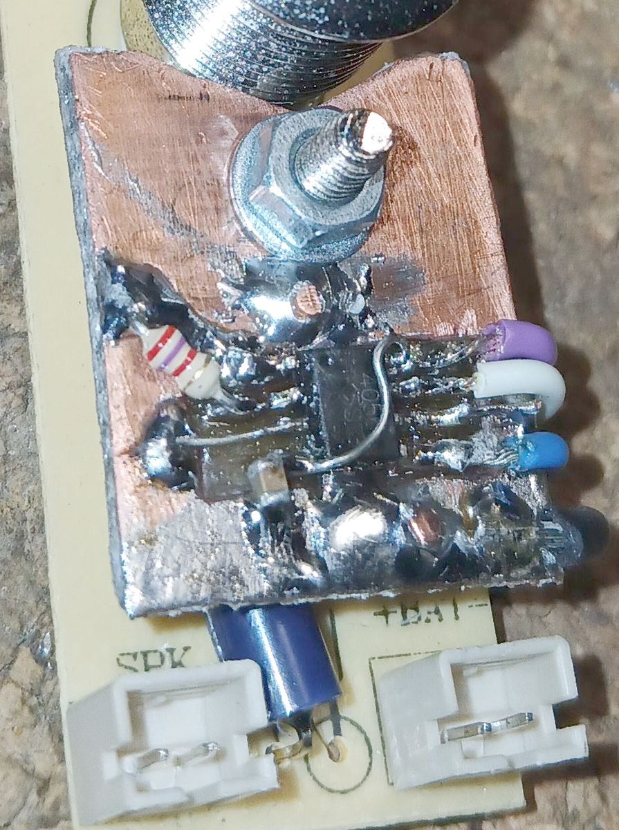

(#) Inhouse hozzászólása Feb 26, 2025 /
1 cellás töltőáramkör LTC4054-el, fénykardba
Egy ismerősöm unokájáé, ezzel "öli" tatát. Nem tudni pontosan mi történt, de a sot23-5 tokos töltésvezérlő felrobbant. 1db 18650-es 2000mAh-s akku van benne, az 0V-os. Lehetett másik adapter, ami tönkretette, vagy éppen a zárlatos akku, vagy éppen töltés közben kapcsolták be...nem tudni.
A feliratból egy kezdő L betű maradt. Akár LTH7 is lehetett, ami az LTC4054 lánykori neve. Lábkiosztásban is stimmel. Illetve elég hasonló még az MCP73831/2, bekötésre, tudásra... A 4054 több, mint 2000Ft + posta, meg ugye kéne még akku is, ezt nem is próbálom meg feléleszteni. Cellám lesz bontott. Ami eszembe jutott, hogy anno egy Lidl-ös fogkefében tönkre ment a töltő IC, elő is kerestem TLC4056. 8 lábú, de ugyanazt tudja, sőt egy kicsit többet is. A fólia úgyis oda van, hackelni kell.
Ahogy nézem, simán beköthető helyette, némi mókolással, jól látom? Levenném a töltőáramot 250mA-re jobb a békesség alapon. Akár még egy kis hűtést is kapna ragasztással...
Egyébként van benne egy spec IC ami a hangot is adja és az RGB LED-et is vezérli, egy rugós rezgésérzékelő és egy nyomógomb alapján. Szerencsére ez a része jó. A burkolat egy fém cső, a felfogatás nem az igazi...

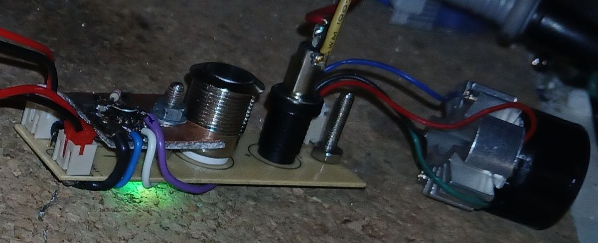

(#) Inhouse válasza Inhouse hozzászólására (») Márc 5, 2025 / 1
Megépült a drága. Ki akartam használni, hogy van a hasán pad, ezért csináltam egy kis NYÁK-ot. Viszont voltam elég lusta hozzá, hogy ne marassak...hosszú évekkel ezelőtt csináltam ilyet utoljára. Átjelöltem és kimartam a kis kézi multival. Nem lett szép, de használható. Az egész kimaradt rézfólia egyben maradt hűtésnek és az IC közvetlen közelében kapott 2db átkötést olyan 1,5mm átmérőjű tömör rézhuzallal. Fel is tudtam fogatni az eredeti panelra, 4 vezetékkel kapcsolódik a főpanelre. Kapott közvetlenül a segédpanelen egy 10µF SMD-t és a PROG ellenállás is ide került, 2,7k, ami a várt 470mA-t hozza. Nem tudom az eredetiben hogyan is jeleztek a LED-ek, de a CHRG láb ugyanúgy bekötésre került. A piros és a zöld is világít végig, bár a végére a piros elhalványul. Amikor mértem az akku felé folyó áramot, és zártam az áramkört a műszerzsinórral, volt, hogy a határon volt és kialudt a piros. Egyébként szépen megáll 4,25V-nál. Egy merült akkuval próbáltam, az elején melegedett az IC, de nem sütött, tapintható volt. A végére már egyáltalán nem volt érzékelhető melegedés.

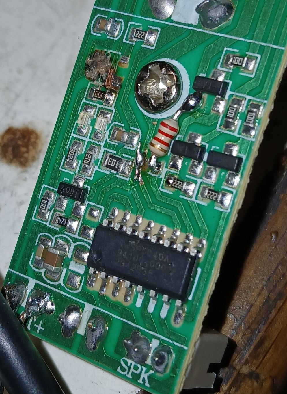

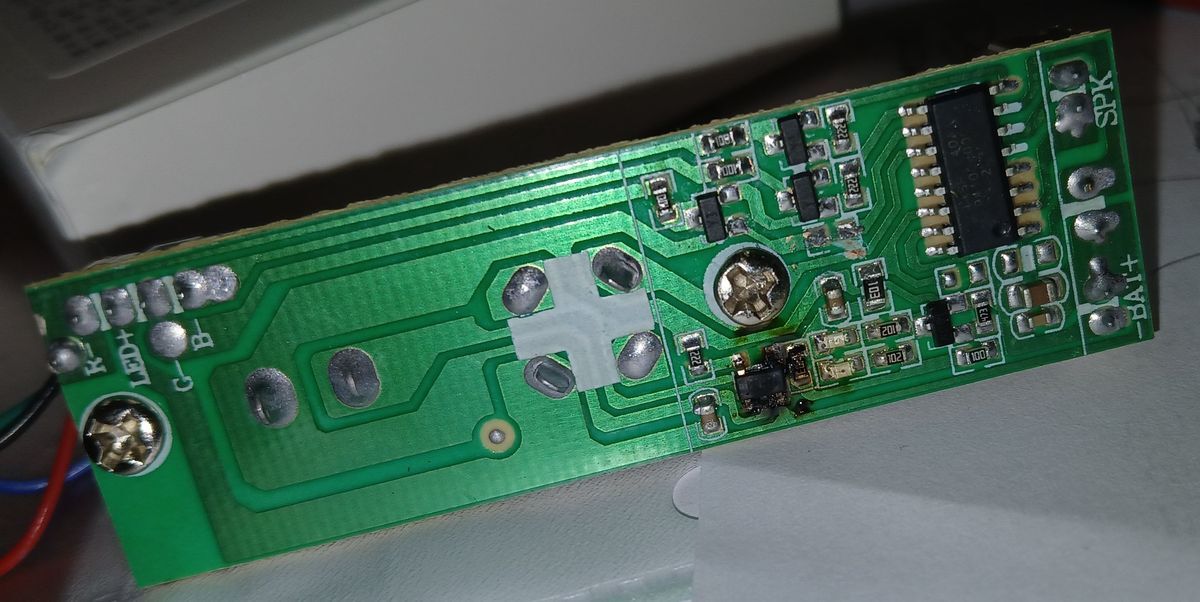

(#) Inhouse válasza Inhouse hozzászólására (») Márc 5, 2025 / 3
Nem lett szép, de működik.
Az elsőn a rossz 4054, és látszik, hogy a szétszedés közben letoltak egy ellenállást a LED-eket kapcsoló tranzisztoroknál és elcvikkoltak egy fóliacsíkot, ami a gombtól megy a vezérlő IC-hez (TRSP5040A).
A második kppen már le van szedve és alatta látszik, hogy mi maradt a fóliából, viszont javítva a szakadás és a pótolt ellenállás.
A 3. képen a nem túl szép segéd NYÁK.
A 4. képen meg már működik a töltés is.
Egyébként bemondja a töltést is. Bekapcsoláskor fénykard induló hang, majd búgás, indulnak a LED-ek, gomnyomásra hang és váltja a színt, rázásra, ütésre fénykard "ütközés" hang és fényvillanás. Az alapszíneken kívül tud lilát, meg ki tudja még. Néha bemond valamit szerintem Obi Van-tól... Hosszan nyomva kikapcsol és fénykard "bevonás" hang.
