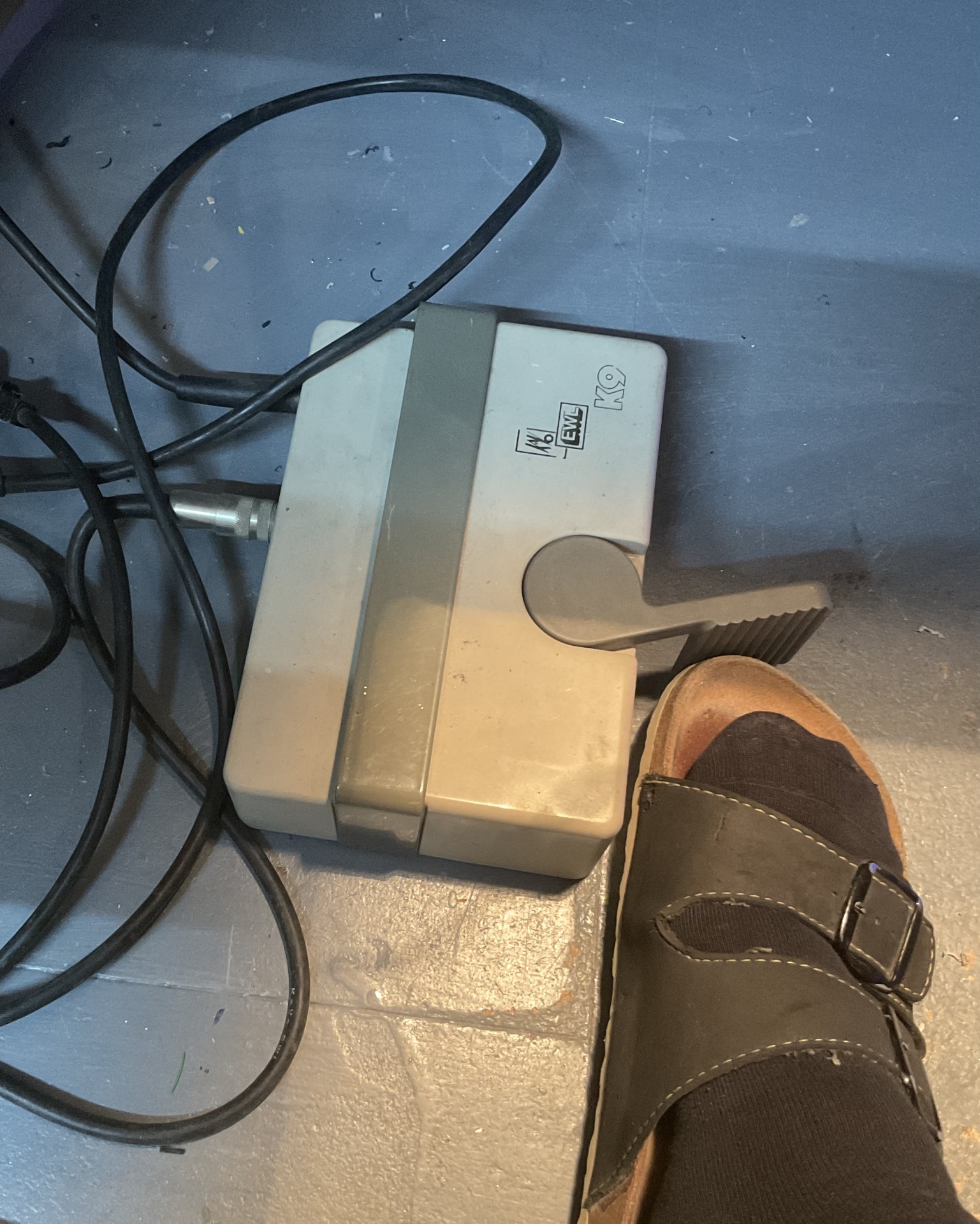

(#) Skori válasza Massawa hozzászólására (») Kedd, 9:04 /
Szerintem ha nem muszáj, akkor nem érdemes mechanikus kontaktot használni. Visszajelzésnek pedig szintén nem csak mechanikus megoldást tudok elképzelni, lehetne akusztikus visszajelzés pl. egy rövid csippanás egy fokozat elérésekor, sőt a fokozat számát jelezheti a csippanások száma vagy a hang magassága is. De a kezelt berendezésen is lehet valamilyen visszajelzés pl. ledekkel.
A pedál aljába mindenképpen egy súlyosabb fémdarabot tennék, hogy ne billenjen el, és ne csússzon el a használat közben, a vezeték számára pedig (a csatolt fotódhoz hasonlóan) valamilyen csatlakozót szerelnék fel. Ez könnyebbé teszi a vezeték javítását egy esetleges sérülés esetén, és a törésgátló funkció is a csatlakozóra bízható.
